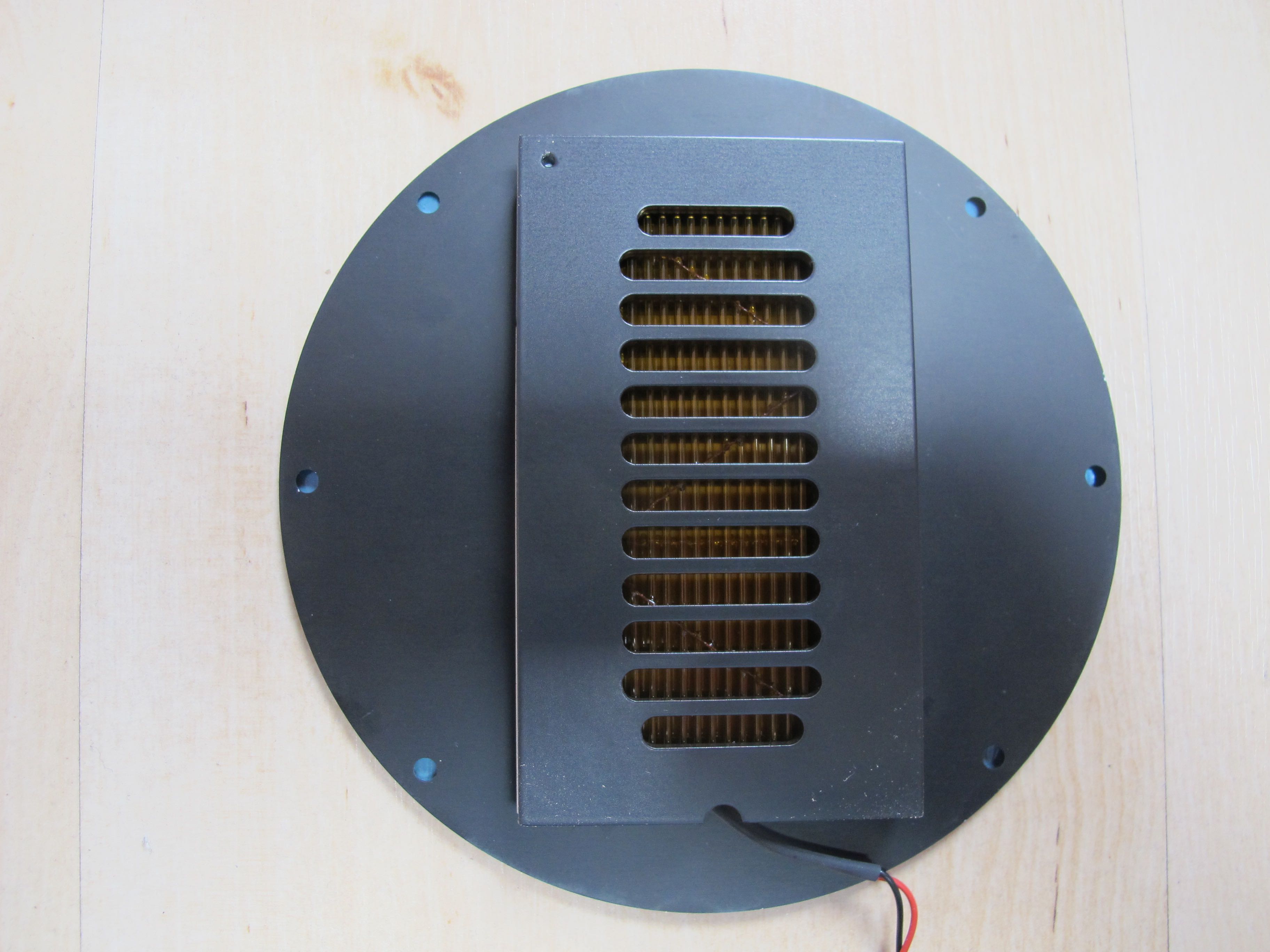

Dit is de open dipool versie. Ik heb hiervoor gekozen, omdat de dipool versie open en vrij klinkt en minder last heeft van compressie dan de gesloten versie. Hiervoor ga ik achter de tweeter zelf een gesloten akoestische kamer creëren. Daarvoor moet ik wel de luidsprekerbehuizing gaan aanpassen. Ik ga achter de tweeter de behuizing dicht maken, zodat er een aparte gesloten ruimte voor de tweeter ontstaat.
De combinatie met de AT 18H52 moet erg fraai worden. Deze combinatie wordt o.a. ook door Daudio toegepast. Toen ik op onze audioclub de Daudio luidsprekers hoorde was ik om.

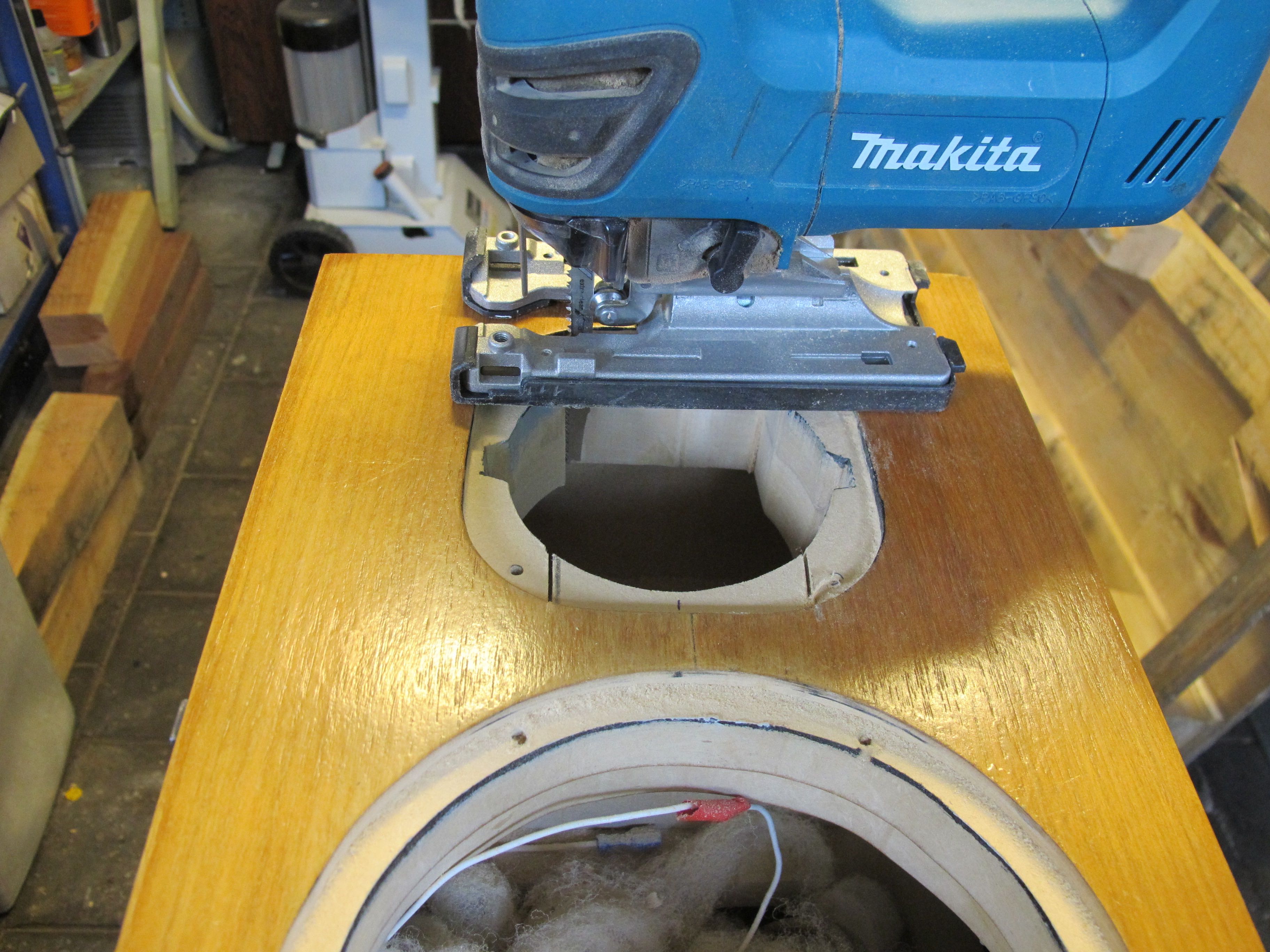

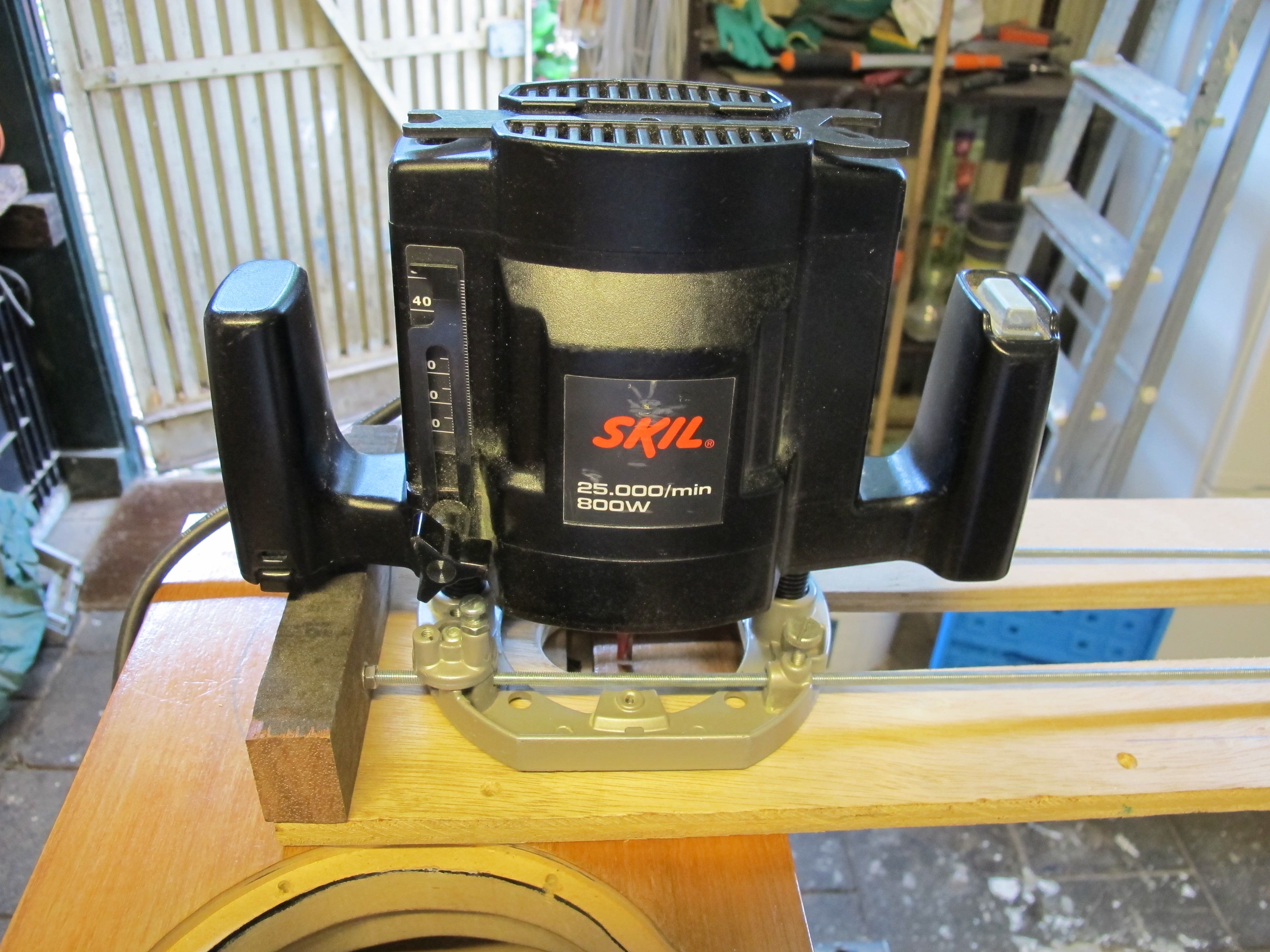

Vandaag gestart met de aanpassing van de behuizing.

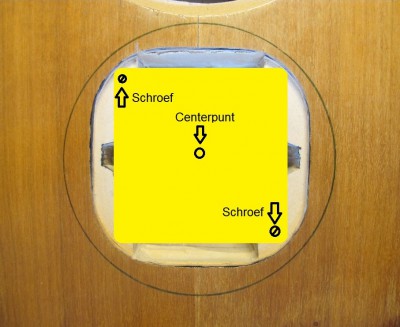

De nieuw AMT afgetekend.

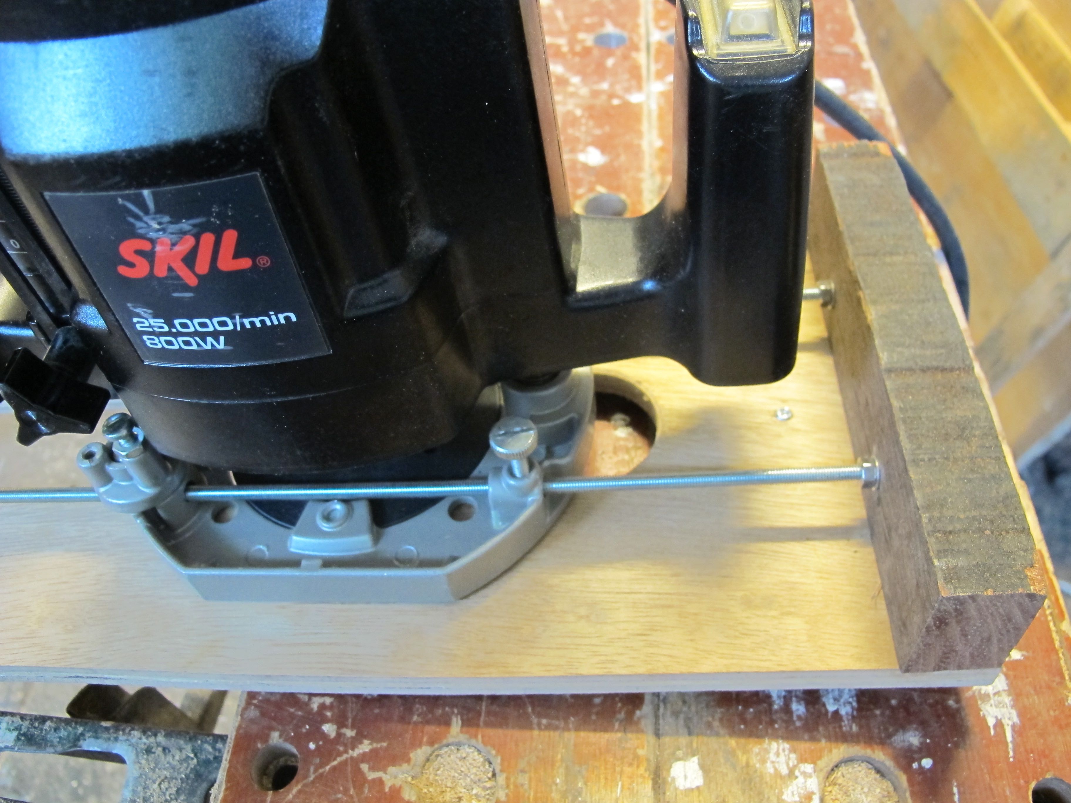

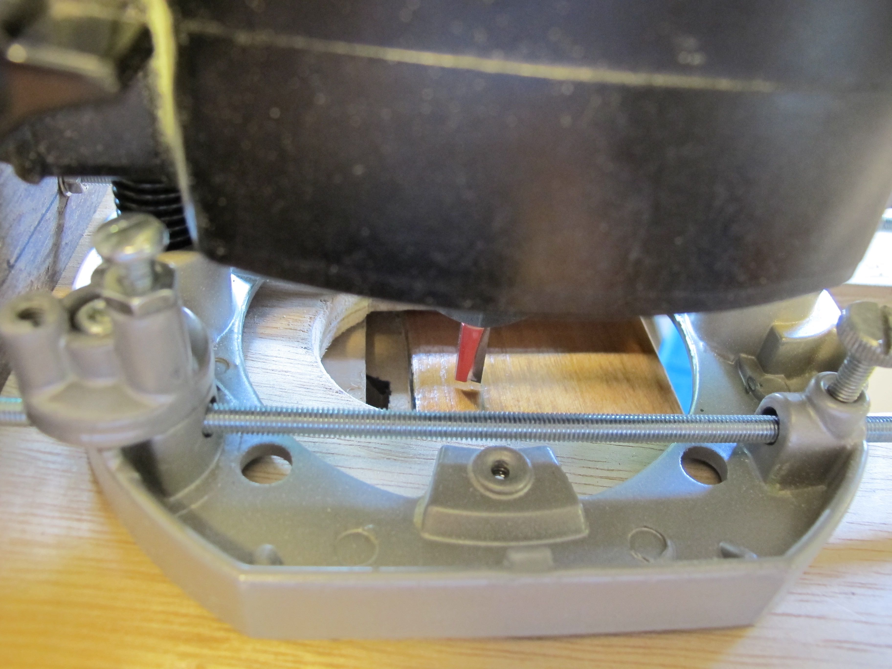

Voor het cirkel frezen heb ik ff een hulpstuk gemaakt.

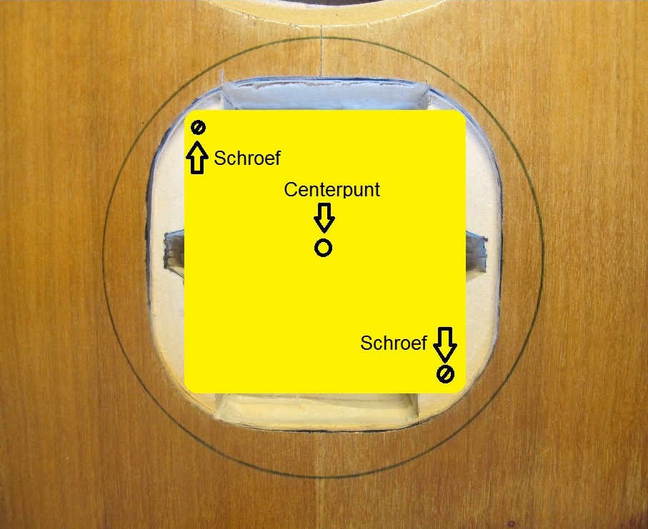

Voor mij nog wel de uitdaging om voor het centreren van de frees een tijdelijk houten stuk te plaatsen.
Zo uit het handje frezen, vind ik toch een te groot risico :think:
Laatst gewijzigd door RNacoustics op za 13 aug 2016, 19:46, 1 keer totaal gewijzigd.

SARK
Berichten: 6618
Re: Upgrade "The Voice" luidspreker
Berichtdoor SARK » za 13 aug 2016, 19:38
Dan schroef je er toch een plaatje in!
Thank you, Master Control.
RNacoustics
Berichten: 375
Berichtdoor RNacoustics » za 13 aug 2016, 19:44
SARK schreef:Dan schroef je er toch een plaatje in!
Ja, is ook een goed idee.
Thanks :goeie:

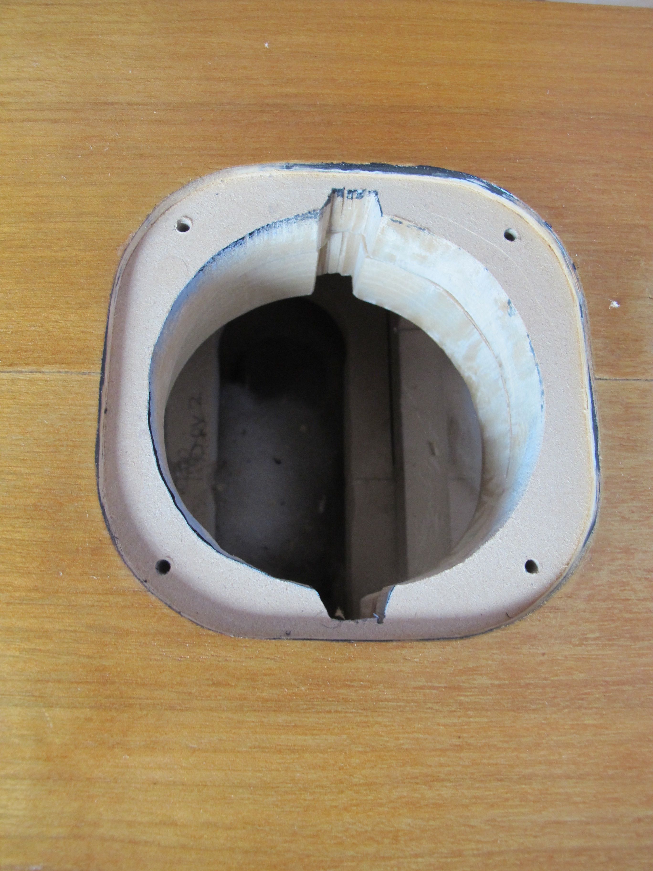

RNacoustics
Berichten: 375
Berichtdoor RNacoustics » za 20 aug 2016, 12:21

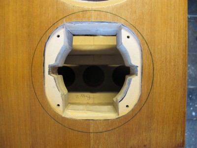

Zo, de eerste kast heb ik aangepast.
Nu ga ik de AMT kamertje maken.
Wordt vervolgd.

Berichten: 23848
Berichtdoor ray5150 » za 20 aug 2016, 12:36
Ziet er keurig netjes ingefeesd uit. :goedzo:
SARK
Berichten: 6618
Berichtdoor SARK » za 20 aug 2016, 19:29
Erg strak geworden, mooi!

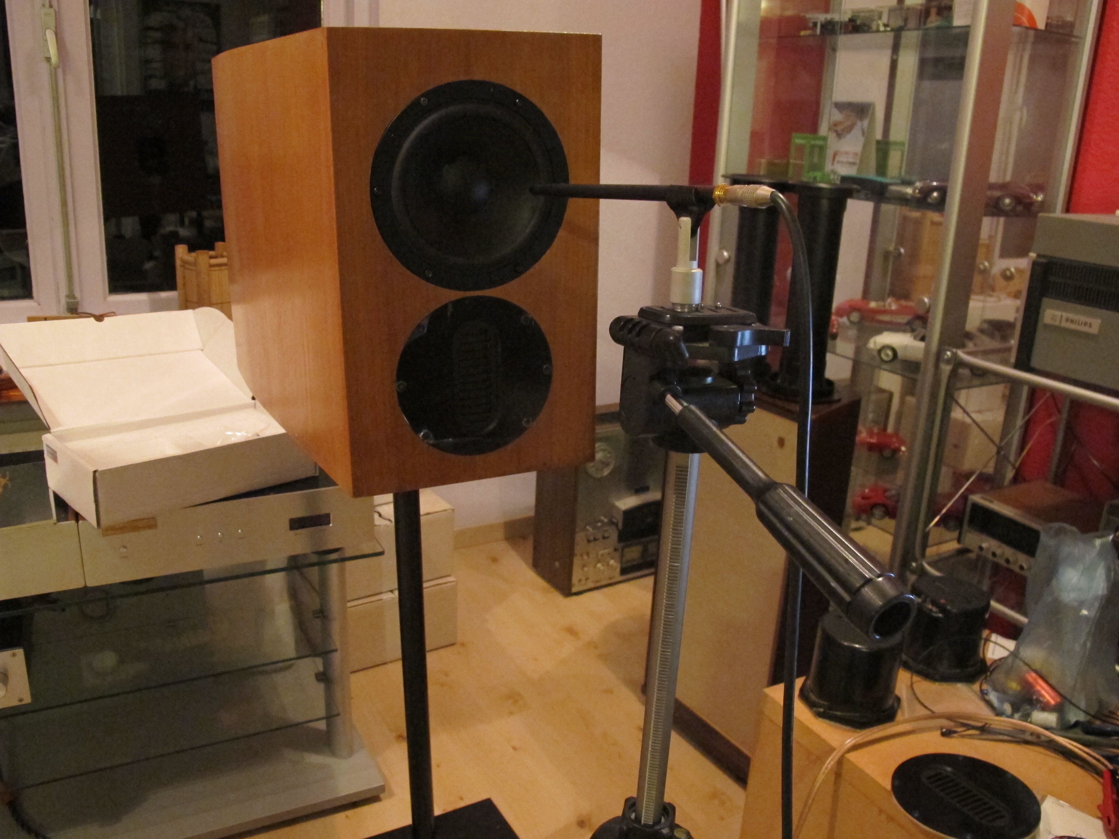

RNacoustics
Berichten: 375

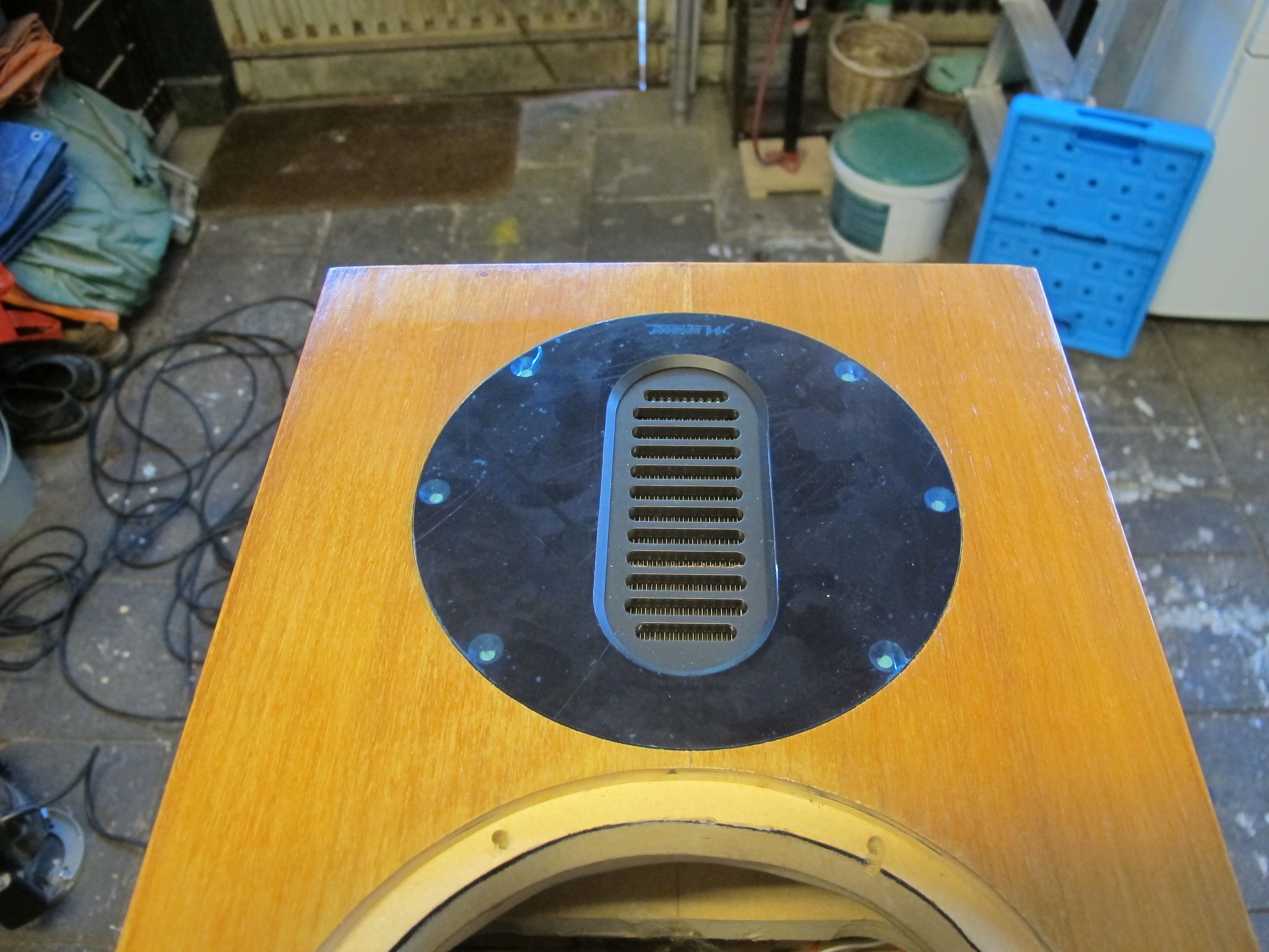

Berichtdoor RNacoustics » di 23 aug 2016, 20:16

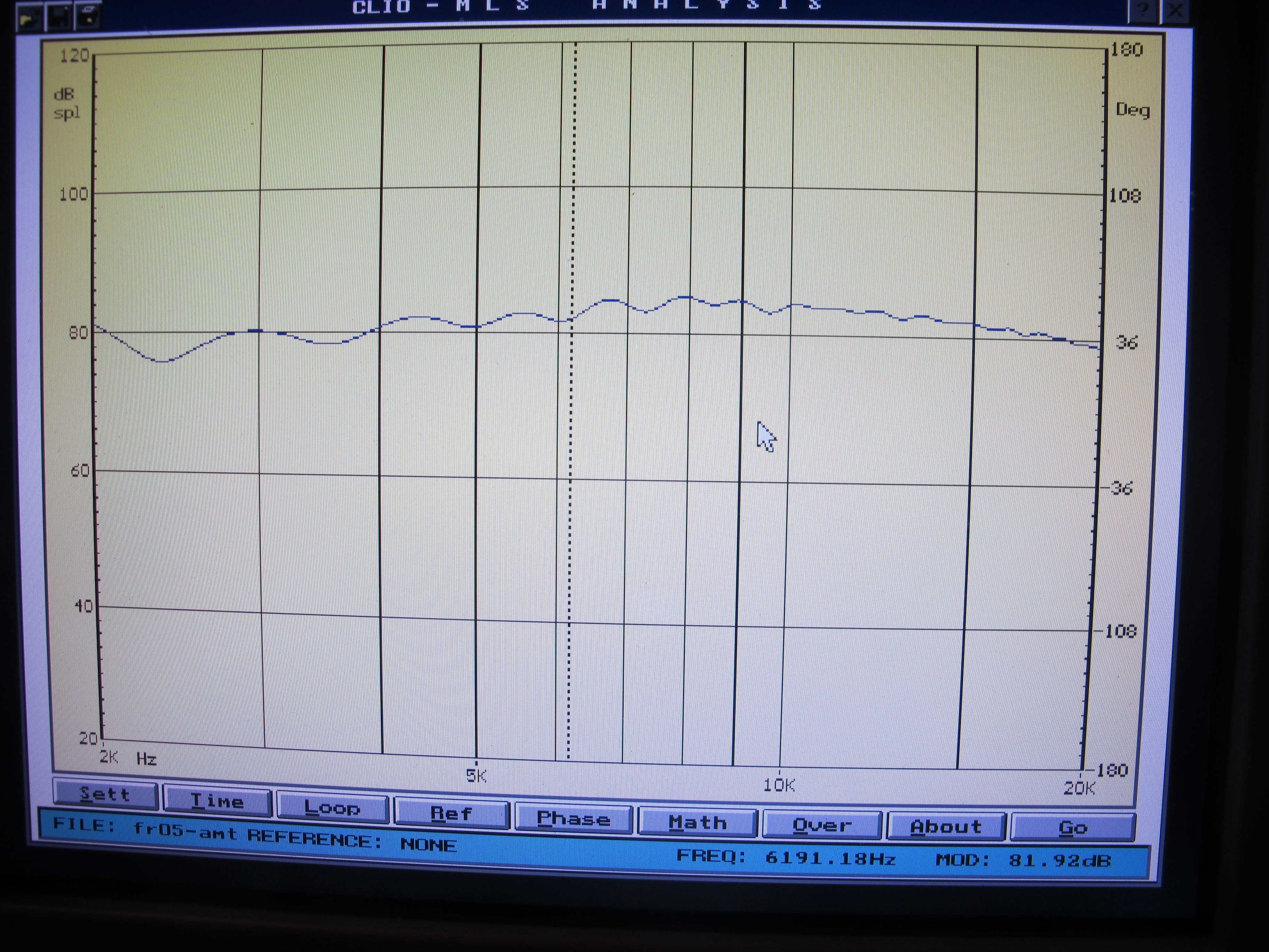

Zo, de AMT is ingebouwd. tijd voor de eerste metingen.
De CLIO files ga ik exporteren en dan met een simulatie programma een eerste concept scheidingsfilter berekenen.
Word vervolgd.

Berichten: 997
Locatie: Utrecht
Berichtdoor Jag » wo 24 aug 2016, 8:50
Lekker tempo hoor. Maar meet je niet erg dichtbij? Je moet wel in de farfield zitten met de meting anders krijg je de baffle step niet mee en die heb je wel nodig voor je filter ontwerp. In de arta manual wordt 6x driver diameter als minimum aangehouden.
RNacoustics
Berichten: 375
Berichtdoor RNacoustics » wo 24 aug 2016, 14:10
Jag schreef:Lekker tempo hoor. Maar meet je niet erg dichtbij? Je moet wel in de farfield zitten met de meting anders krijg je de baffle step niet mee en die heb je wel nodig voor je filter ontwerp. In de arta manual wordt 6x driver diameter als minimum aangehouden.
Ik heb op twee afstanden een meting gedaan.
1. heel dichtbij voornamelijk om redement van units te bepalen. De AMT is circa 6dB harder t.o.v. de AT
2. op 0.5 meter afstand om frequentie response te bepalen. Deze gebruik ik ook in mijn filter berekening.
3. Een impedantie meting van elke unit. De AMT heeft een bijna ohmse waarde van 5,8 Ohm
