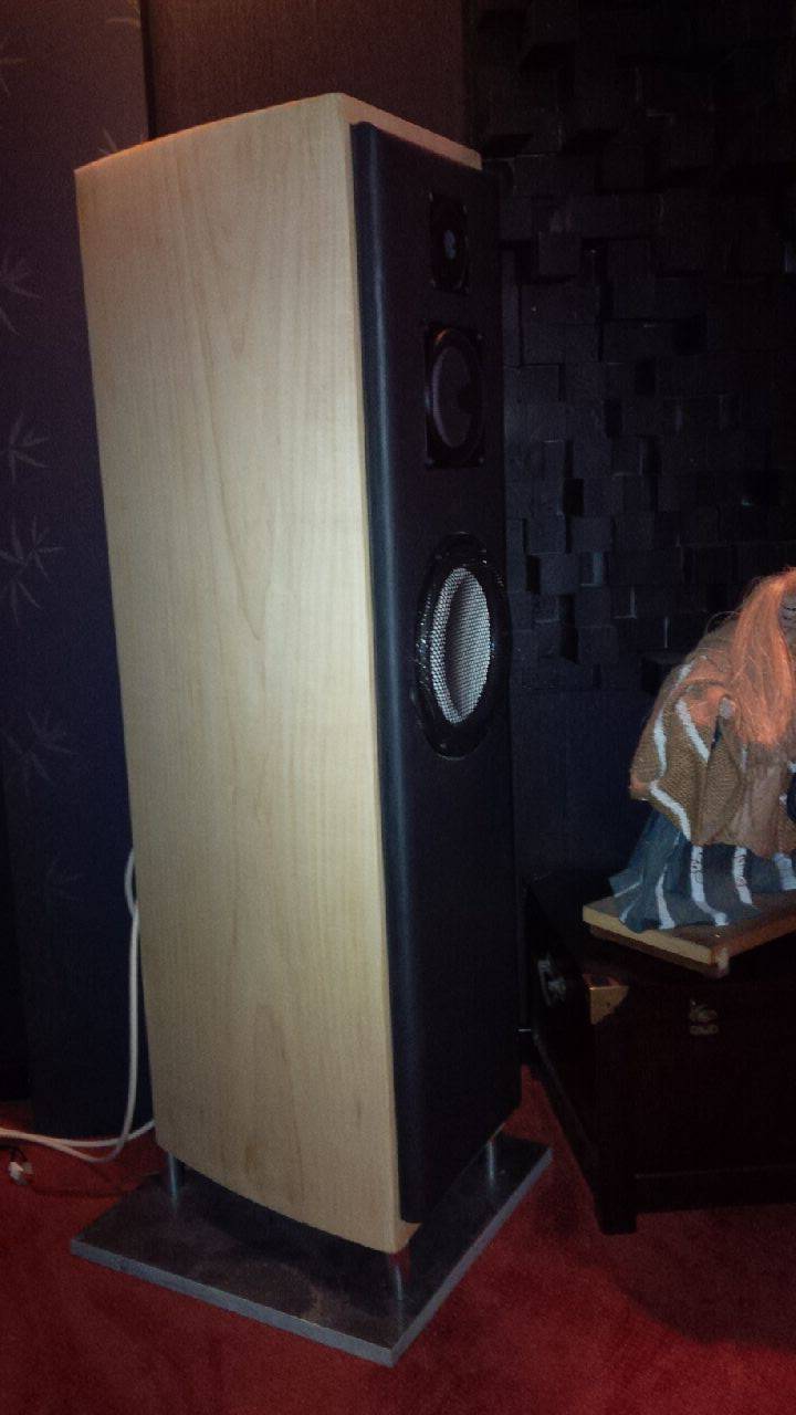

bzz
Berichten: 42
Lid geworden op: zo 24 sep 2006, 20:17
Re: Magico-like aluminum speakers
Berichtdoor bzz » vr 01 jul 2016, 12:38
:D Deze dus...
Berichten: 23849
Berichtdoor ray5150 » vr 01 jul 2016, 12:57
Verhip, ze bestaan nog ! :D
Laatst gewijzigd door ray5150 op vr 01 jul 2016, 15:03, 1 keer totaal gewijzigd.
Berichten: 23849
Berichtdoor ray5150 » vr 01 jul 2016, 12:59
ray5150 schreef:Verhip, ze bestaan nog ! :D
Wel een andere voet eronder, zie ik ?
Laatst gewijzigd door ray5150 op vr 01 jul 2016, 15:04, 1 keer totaal gewijzigd.
