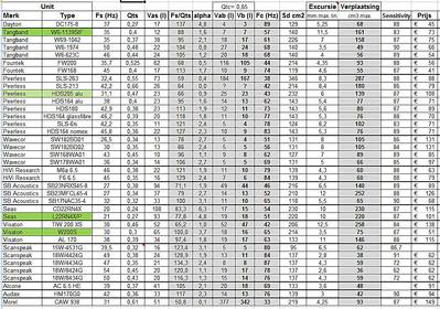

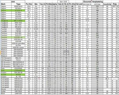

Ik heb wat populaire kleinere woofers 6,5 - 8 inch op een rij gezet.
In de spreadsheet wordt berekend wel kastvolume er nodig is (Vb) voor een nette afstamming (Q = 0,65) en wat daarbij de kantelfrequentie (Fc) wordt.
Ook wordt de max. (lineaire) luchtverplaatsing berekend. Een 2x grotere verplaatsing geeft 6 dB grotere SPL. In het overzicht is te zien, dat de Peerless SLS61/2 inderdaad niet zo laag gaat (in cb); Fc = 78 Hz.
De Dayton DCS165 ook niet zo: Fc = 68 Hz, waarbij die niet zo krachtig is: hij kan "maar" 75 cm3 lucht verplaatsen.
De Tangband W6-1139SIF gaat aardig laag; Fc = 57 Hz en kan ook 161 cm3 verplaatsen.
Als veel "druk" belangrijk is, is de Visaton W200S misschien niet zo'n slechte keuze, met een redelijke Fc: 65 Hz.
Als het iets meer mag kosten is de Seas L22RNX4 een aanrader: fc = 51 Hz en 220 cm3 luchtverplaatsing. Alhoewel deze unit het mischien in een BR nog beter zal doen.
En als het echt laag moet, zou ik nadenken over de Peerless HDS205 alu; fc = 43 Hz en 139 cm3 luchtverplaatsing. Maar deze heeft wel 23 liter netto kastinhoud nodig.... (en kost ook iets meer).

Ja, de max. Luchtverplaatsing zegt alles over de geluiddruk die de woofer kan maken. En de Fc geeft aan tot welke frequentie de wooferweergave doorloopt.
In de TS-parameters staan Xmax.lineair en Sd (radiating area), die met elkaar vermeningvuldigd de max. Luchtverplaatsing geeft.
De resonantiefrequentie Fs en Qts staan ook in de TSparameters van een woofer en hoe lager de verhouding Fs/Qts hoe beter.
De Vas gaat met Fs en Qts in een formule en die bepaalt je benodigd kastvolume. Een lage Vas is i.h.a. gewenst.
Dit lijstje bevat trouwens alleen woofers die niet meer dan € 100,- kosten. Slechts een paar in het lijstje kosten net iets meer. Boven de € 100,- is er natuurlijk nog meer keus.

Ik ben bang dat je de spreadsheet moet herzien.
De Visaton W200s heeft een theoretisch lineaire slag van +/- 3.5mm. In de praktijk is dat vaak nog minder voordat de vervorming de pan uitschiet.
De opgegeven +/-10mm is de mechanische limiet.

Bedankt voor de feedback. Ik heb het in de lijst aangepast. Daarmee is de W200s toch niet zo'n krachtpatser en dus niet zo'n aantrekkelijk kandidaat als je voor je (sub)woofer veel geluidsdruk wilt.Chris_T schreef:Ik ben bang dat je de spreadsheet moet herzien.
En inderdaad gaan sommige units lager als ze als basreflex worden ingezet. Maar dan moet je ook wel kijken wat hun konusuitslag wordt en wat er dan aan geluidsdruk gehaald kan worden. Daarvoor moet je dan wel (even) simuleren met Boxsim of WinISD.
Maar kan ook met een spreadsheet van Linkwitz. Zie bijlage.
In dit artikel geeft Linkwitz hierbij een goede uitleg; is erg leerzaam.
