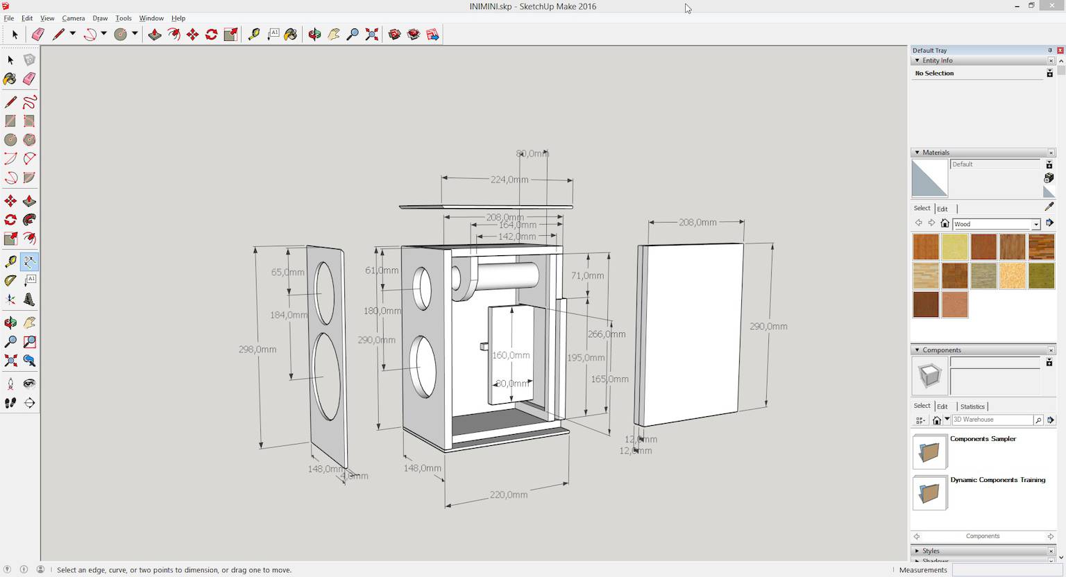

Hallo zoals aangekondigd in een eerder topic wil ik speakers gaan bouwen voor een redelijk budget.
Mijn oog is al een tijdje gevallen op de speakers zoals pappaleo ze gebouwd heb de Inimini, na in Hengelo geluisterd te hebben wil ik ze dan echt gaan nabouwen.
Ik heb de tekening zoals Pappaleo hem gemaakt heeft wat uitgewerkt.
Wordt,
Hier heb ik rekening gehouden met de Audiopur AMT9M.
Ik hoor graag op of aanmerkingen.

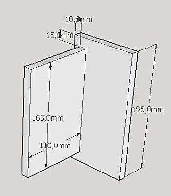

Dat is tamelijk nauwkeurig.
Het plankje aan de binnenzijde moet iets dieper anders heb je te weinig plaats voor de filteronderdelen.
Bij mij is de breedte 110 ipv 80mm.
Verder prachtig uitgewerkt

Dat paneeltje waar ik net over sprak zit ook niet in het midden van het luikje aan de achterkant, maar bijna helemaal op de zijkant. Het rust tegen dat nokje aan de zijwand. Over dat nokje zit dan wat dempingsmateriaal dat bij het dichtschroeven van het luikje samengedrukt wordt. Zo zit het filterplankje dan trillingsvrij in de kast.

pappaleo schreef::mrgreen:![]()
Dat is tamelijk nauwkeurig.![]()
Verder prachtig uitgewerkt![]()
Hartelijk dank, had best een goed voorbeeld
Moet het overigens nog wel naar de praktijk omzetten

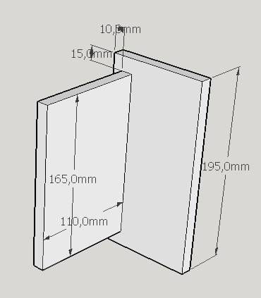

Ik heb de schets van het paneeltje aangepast.
Met deze maten komt ie er strak in. Ook dat nokje heb ik een stukje verplaatst.

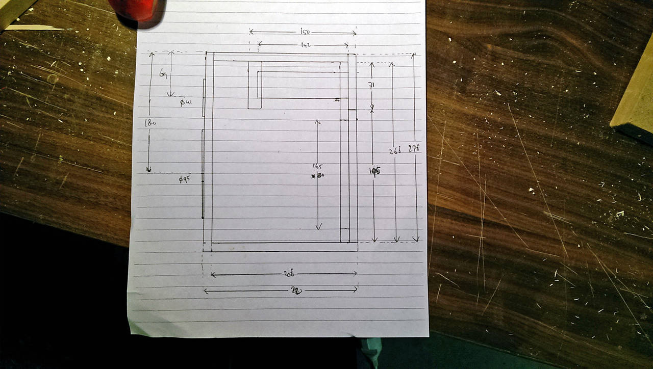

Ik heb hier nog een tekening liggen van de plaatsing van de onderdelen op het luikje. Ik zal die eens uitwerken en hier plaatsen.
Alvast bedankt maar weer.

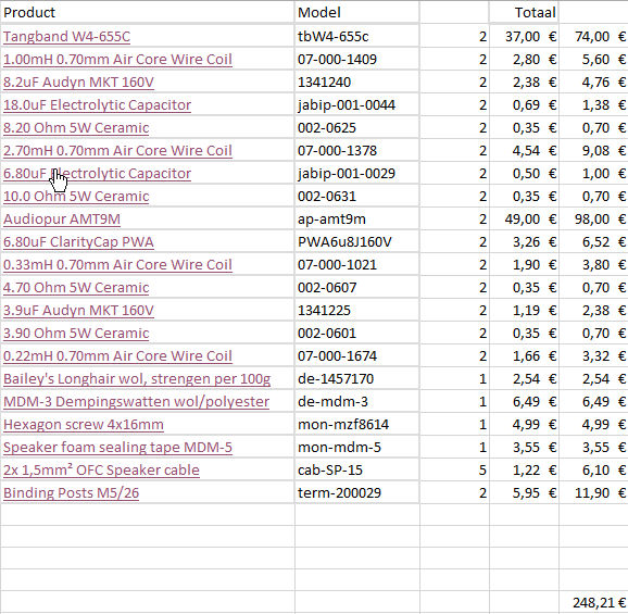

M'n boodschappen lijstje exclusief hout, flamex en korting, inclusief dempingspul en schroeven is nu een krappe 125 euro. SWMBO zal blij zijn ruim onder het budget

Per stuk dan. Met de units erbij red je dat niet voor 2 stuks.

pappaleo schreef:Per stuk dan. Met de units erbij red je dat niet voor 2 stuks.
](./images/smilies/eusa_wall.gif)
En er zal best nog wel wat onvoorzien bij komen

Boodschappenlijstje Rumoh
