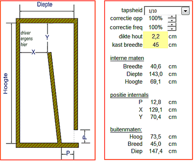

Dat had ik al geprobeerd,
An sich denk ik dat daar veel meer over na-gedacht is, maar ik doe vermoedelijk iets fout... een kast van 45 breed 80 hoog en RUIM 7 meter lang...
Nou weet ik dat transmissielijn speakers een beetje groot uitvallen... maar ik heb de indruk dat dit ook niet helemaal klopt.
Daarbij past de poort niet eens in het ontwerp? Alle begin is moeilijk... Wat zie ik over het hoofd?
Barrie
De BL-factor heb ik niet, ik heb van andere breedbanders (12 inch 8 ohms) wat BL waardes opgezocht.
De laagste was ca 9 en de hoogste ca 11, de BL-factor heb ik omgezet naar 10.
Nu lijkt het een kastje wat aardig kleiner is maar alsnog 140 diep, das nog heftig...

Je hebt je post verwijderd/aangepast, maar er is iets fout met je SL/S0 die stonden volgens mij bijna een factor 10 te hoog
Rudy

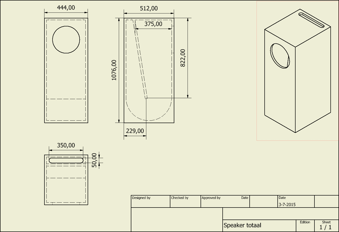

bartarie
Berichten: 127
Lid geworden op: vr 06 okt 2006, 0:27
Re: Transmissielijn AD12100 M8?
Bericht door bartarie »

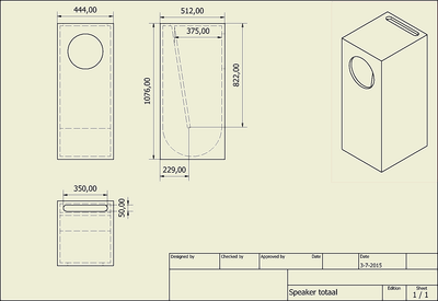

Het is een flinke jongen, maar wel haalbaar lijkt me :)
daar bovenop een toetert met n tweetert, mooi is ook wel dat de hoorn op 85cm zit dat is ook ongeveer de "luisterhoogte"

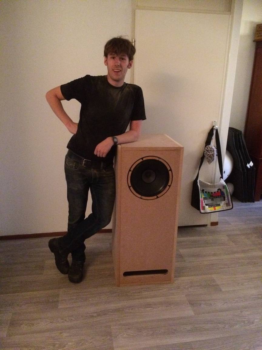

Vandaag t hout binnen gehad en gelijk maar begonnen,
Men vriendin wilde melkpak speakers. Als je maar n klein genoeg plaatje laat zien zijn t net melkpakjes!
ZONDER die lompe subwoofer die er bij boze altijd bij zit lieverd!
Berichten: 11065
Meer melk drinken, misschien groei je nog wel wat.
Maar voortvarend aan de slag; komt er al muziek uit?

bartarie
Berichten: 127

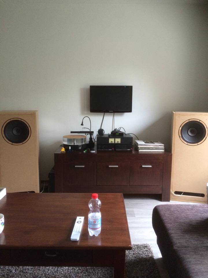

Ja hoor ze doen het :) en HOE,
Ik vind het echt goed klinken. tot nog toe alleen maar digitaal gespeeld (itunes EQ de mid piek er uit gehaald).
Heb tot noch toe niet de indruk dat ik hoog mis...
Toch maar tijd voor een luisterkamer, kan de mening wel een beetje delen dat ze toch wel groot zijn voor onze huiskamer. :)
Desalniettemin klinken ze goed genoeg om niet af te stoten.
Er zit nog maar een klein beetje demping in, en er moet nog een tussen-schot in. (van voor naar achter)
Beloofd nog wat :)
Tis net live soms... Pink Floyd "is there anybody out there" daar word je echt bang van!
Wat een ieniemini tv'tje... :lol:
Dat Live gevoel van de Ad12100/M8 kan ik alleen maar bevestigen, het blijft een waanzinnig goede breedbander.

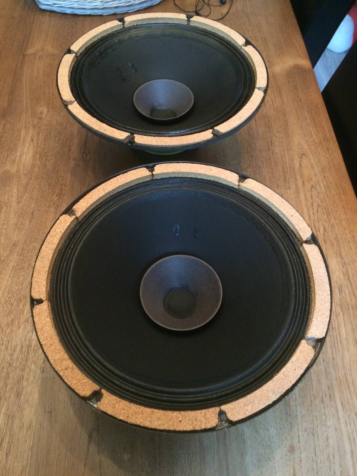

Ik heb de mijne per vandaag ook in bezit (eindelijk), dus ik kan in het najaar ook gaan bouwen :)
