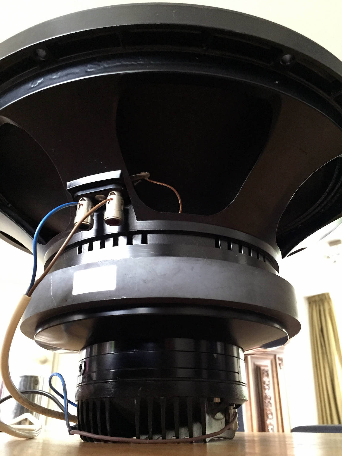

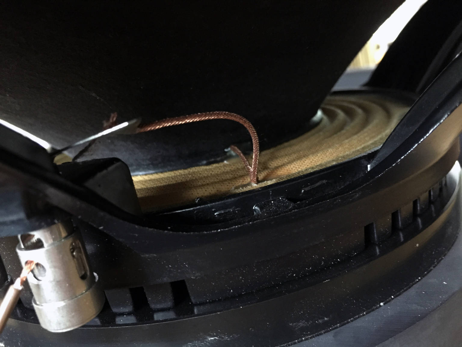

het plan is om een mooi stel monitoren te bouwen voor bij het electronisch drumstel van mijn oudste zoon van 11
daarvoor hebben we vandaag een tweetal mooie coax speakers weten te bemachtigen, de 18Sound 15CX1000
een beest van een speaker, 14,4kg
de 15 inch woofer met een 4 inch spoel kan 1000W continu verwerken
het hoog heeft een spoel van 3 inch en een 1,4 inch exit

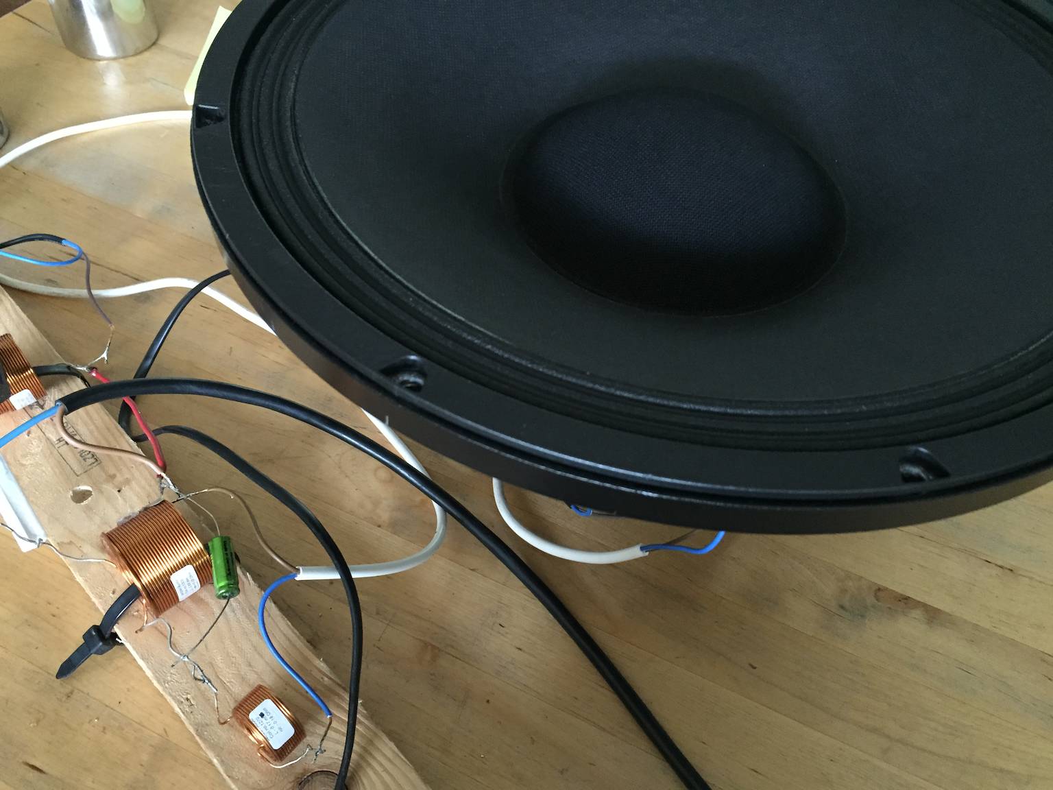

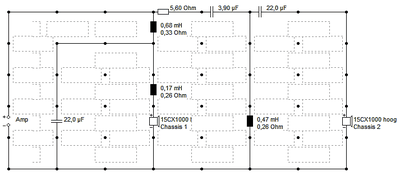

gelijk maar even een filtertje samengesteld van beschikbare onderdelen, waarmee het XO op 2khz komt te liggen; dat moet uiteindelijk ergens uitkomen tussen 800hz en 1,5khz

zo dit is het eerste filtertje
daar wil snel eens een kastje bij bouwen zodat het wat voller gaat klinken
Moet de tweeter niet worden omgepoolt?

richard schreef:
denk je? ,... het zag er zo prima uit in boxsim

Re: drummonitor
Hoe kan je dit simuleren in boxsim zonder een correcte meting van de frequentie versus amplitude + fase?
eerst even makkelijk globaal, gewoon op thiele small parameters
zou het het beste zijn om eerst een behuizing te bouwen en dan daarin te meten?

Berichten: 14148
Re: drummonitor
De T/S parameters zeggen alleen iets over het laag. Het mid en hoog van een luidspreker laat zich hiermee totaal niet beschrijven. Zonder metingen aan de echte units in de uiteindelijke kast kun je nooit een goed filter simuleren. Het filter zoals je nu hebt gemaakt noemen we ook wel een 'sprookjes filter'...

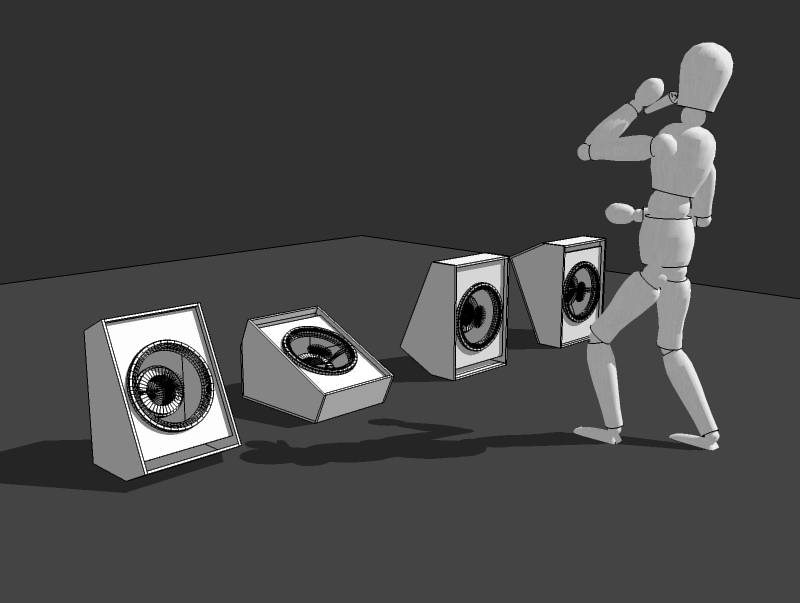

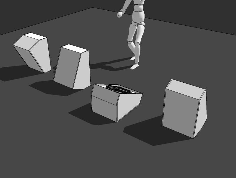

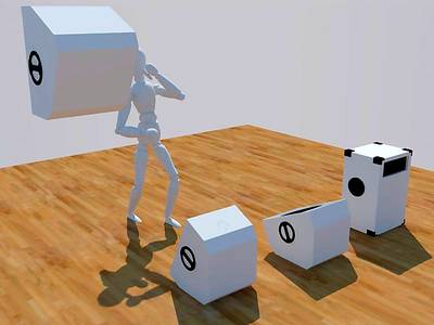

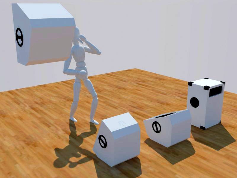

bijgaand vast een eerst vormstudie
liggend omhoog
liggend naar voren
staand voor op stand
de baspoort komt als sleuf aan boven of onderzijde in het front

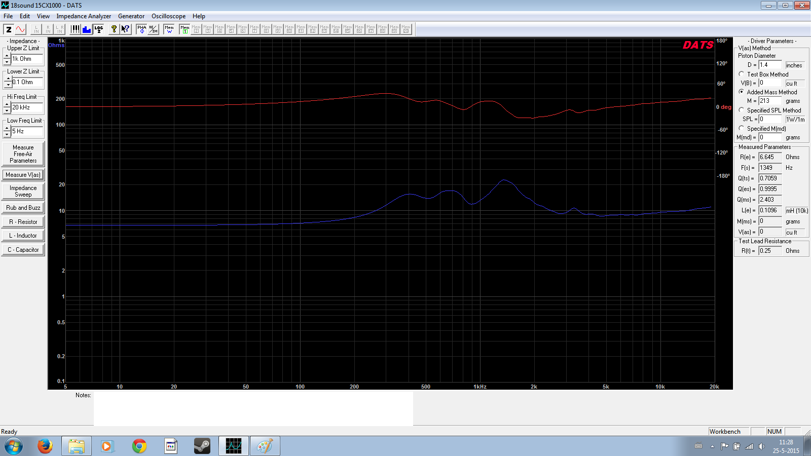

Lijkt me een goed idee om maar gewoon te gaan bouwen :) . Om een filter te ontwerpen moet je straks wel goede metingen doen. Dat betekent impedantie en akoestisch.
impedantie meten is nieuw voor mij, dat zal ik moeten uitzoeken
de vorige eigenaar heeft alvast een meting voor mij gedaan zonder kast
wat ik daarin vreemd vind zijn de hoge fs van de compressie driver en voor de woofer de lage Le en hoge Vas
woofer
woofer
compressie driver
compressie driver

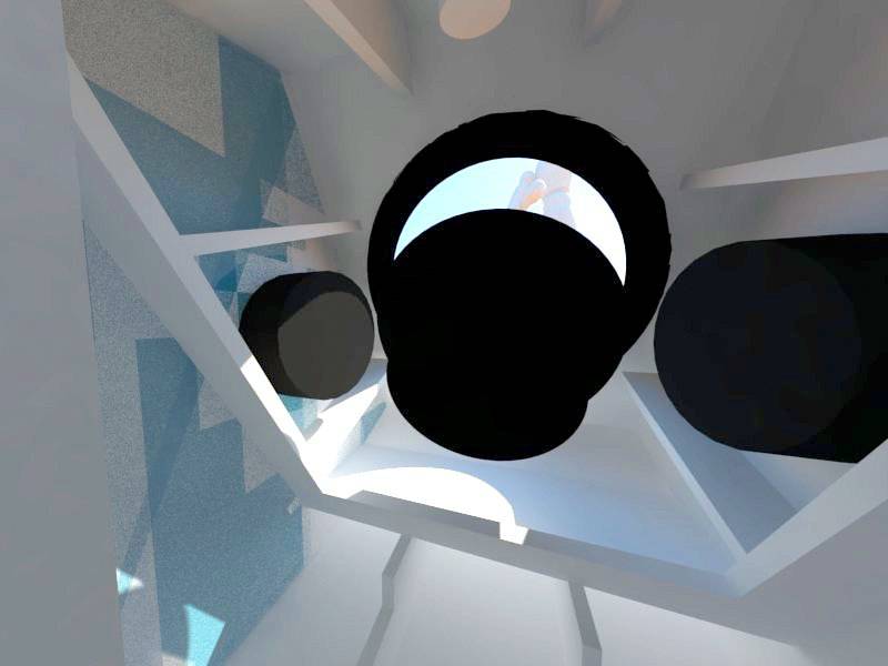

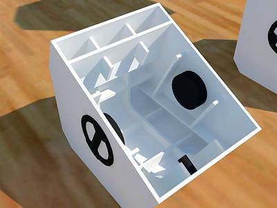

Bericht door architect »
in SketchUp heb ik het ontwerp verder uitgewerkt
- kan staand op statief, 60 graden liggend voor zang en 30 graden schuin naar voren als drummonitor
- de baspoort is afgestemd op 72 hz bij een kastvolume van 70 liter
- de 3 poorten met een lengte van 20cm en een oppervlakte van van 8x13,9cm
- een actief hoogdoorlaatfilter 4e orde LR op 50Hz, zorgt ervoor dat de maximale uitwijking beperkt blijft tot 6,5mm bij 1000W op 50 en 100hz
- 1000W levert bijna 130db en een luchtsnelheid van 19m/s
- om de stijfheid te vergroten worden plankjes rondom gelijmd tegen de binnenwanden van de kast, deze worden voorzien van gaten om gewicht te besparen
- berkenmultiplex 12mm om gewicht te beperken
- lijmen met bruislijm
ik vraag me nog even af waar ik het mooist 2 speakon connectoren kan plaatsen
doe ik dit zo goed? tips? aanbevelingen?

en nog een aangepaste verbeterde bracing
Berichten: 11065
Re: drummonitor
Ik zou de speakon plaatsen op die plaats waar hij in ieder geval niet bovenop komt te staan. Of je maakt er twee zodat er altijd één vrij is.
