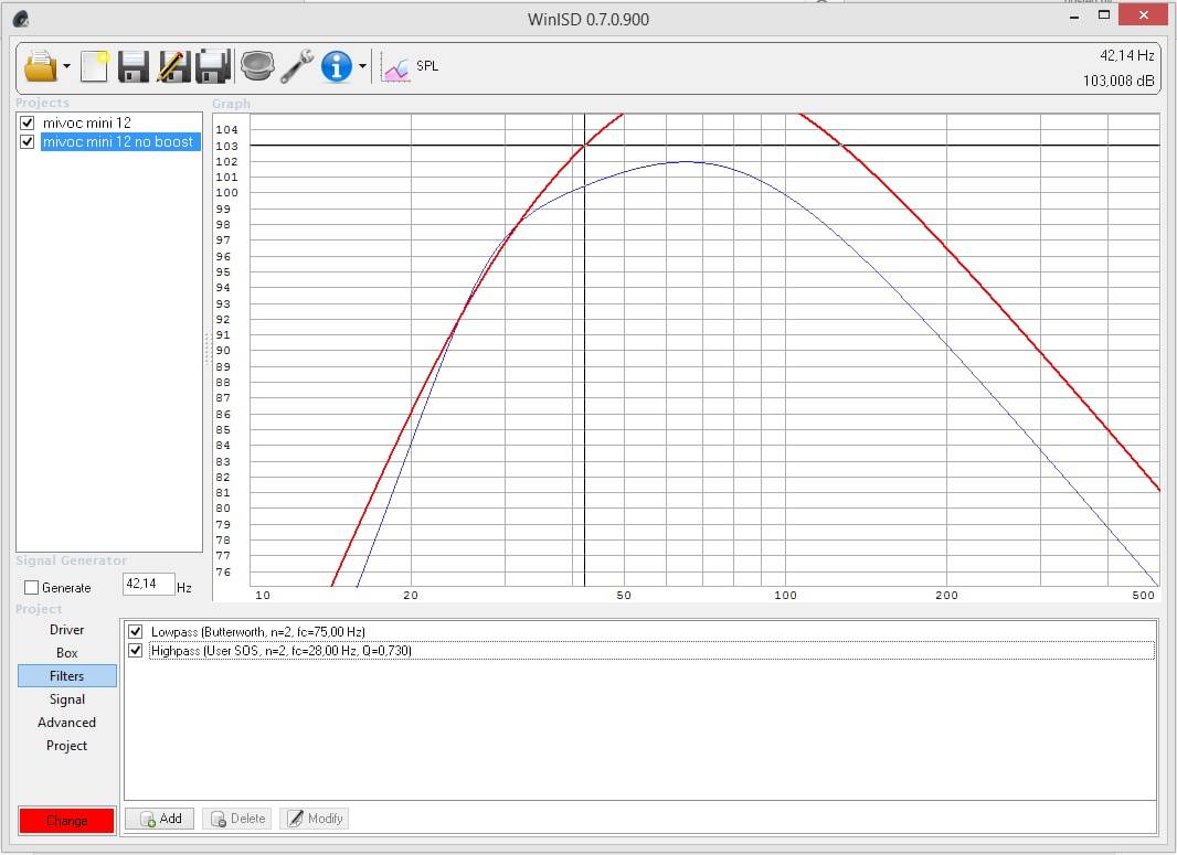

Omdat ik toch wilde begrijpen waarom deze sub werkt heb ik wel met winISD zitten spelen, op GOT heeft B_FORCE een hoop vragen kunnen beantwoorden.
Hier 2 simulaties op basis van de Mivoc, met en zonder de boost van de amp beide in 12 liter.

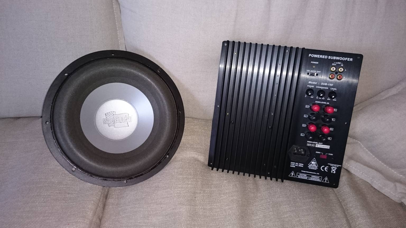

Ik wilde in eerste instantie de Mivoc awm 104 gebruiken, op marktplaats kwam ik echter een Raveland axx1010 tegen voor weinig dus heb ik deze over genomen, als amp is het de 300w Conrad amp geworden. De boost zit er nog in, van B_FORCE weet ik dat de boost grofweg smerig is en het erg aangeraden word deze er uit te halen. Doordat ik totaal geen kennis van electro heb en ook wel benieuwd ben naar het verschil laat ik hem nu zitten, verwijderen is nog wel iets wat op de planning blijft staan.

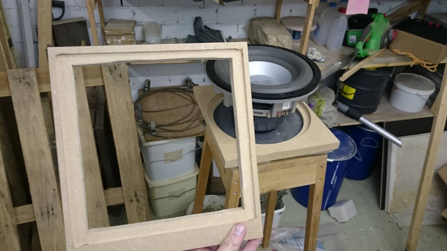

Gister begonnen met de kast

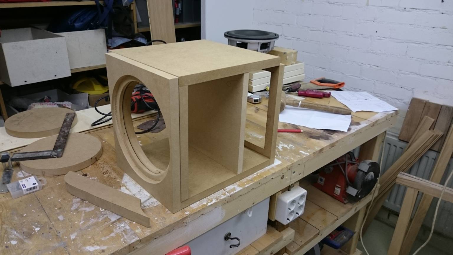

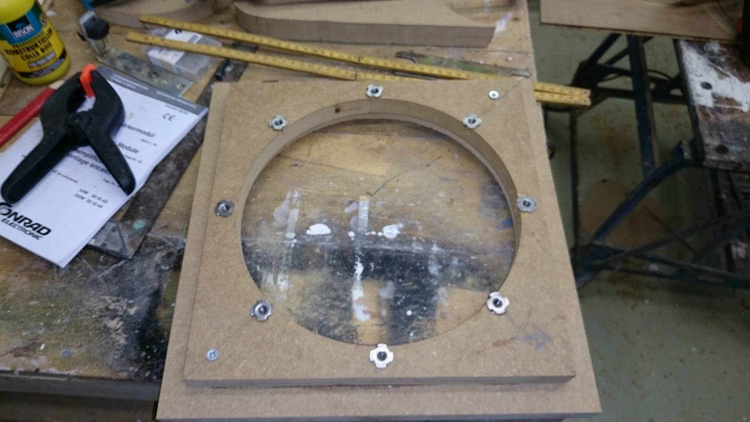

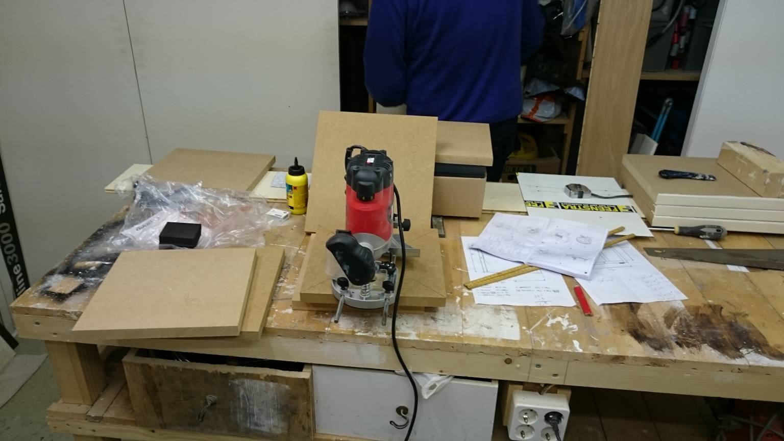

Drukke tijden en onervarenheid in zo precies werken maken dat alles stukken langer duurt dan ik graag zou willen, de bovenfrees nooit gebruikt met een cirkel geleider en vergeten de ruimte die mijn amp nodig heeft naast de gebruikte amp te leggen, dit was dus meer en maakte de ruimte die over bleef te klein.
Tevens de baffle verlijmd en de inslagmoeren geplaatst.
afwerken moet nog gebeuren :)

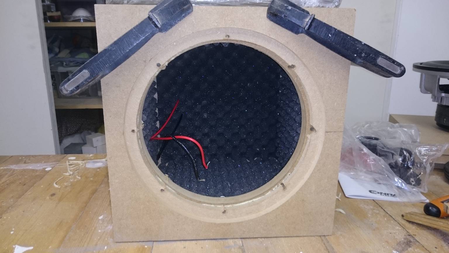

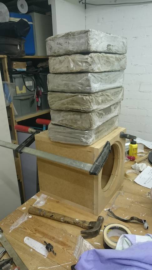

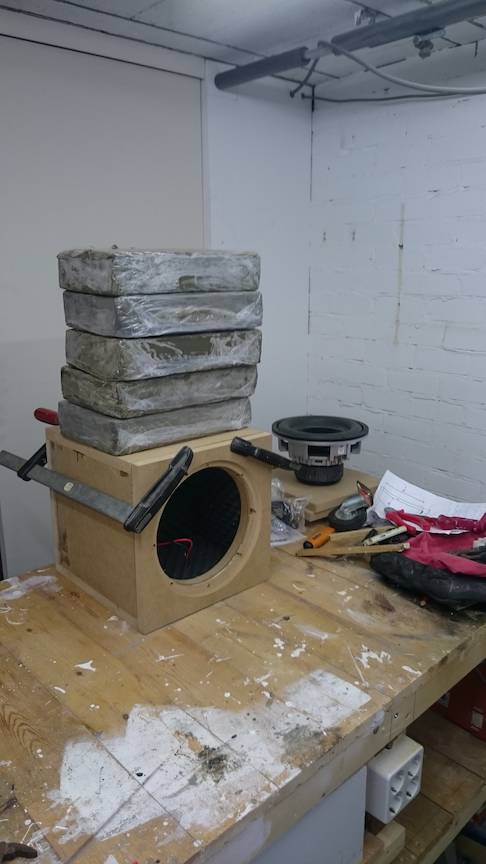

Weer in het land en wat tijd gehad om te beginnen met lijmen, prachtige constructie van gemaakt al zeg ik het zelf :|

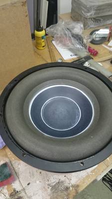

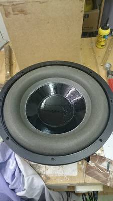

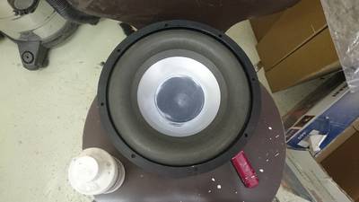

Ook las ik dat b_force het logo van de driver had gehaald met behulp van wat thinner, dat was bij mij een wat minder groot succes....

Plastic ? :P Ze bleken goed thinner proof te zijn, de rolrand had er wat moeite mee dacht ik dus ben gestopt met poetsen.

Vandaag weer wat kunnen rommelen:

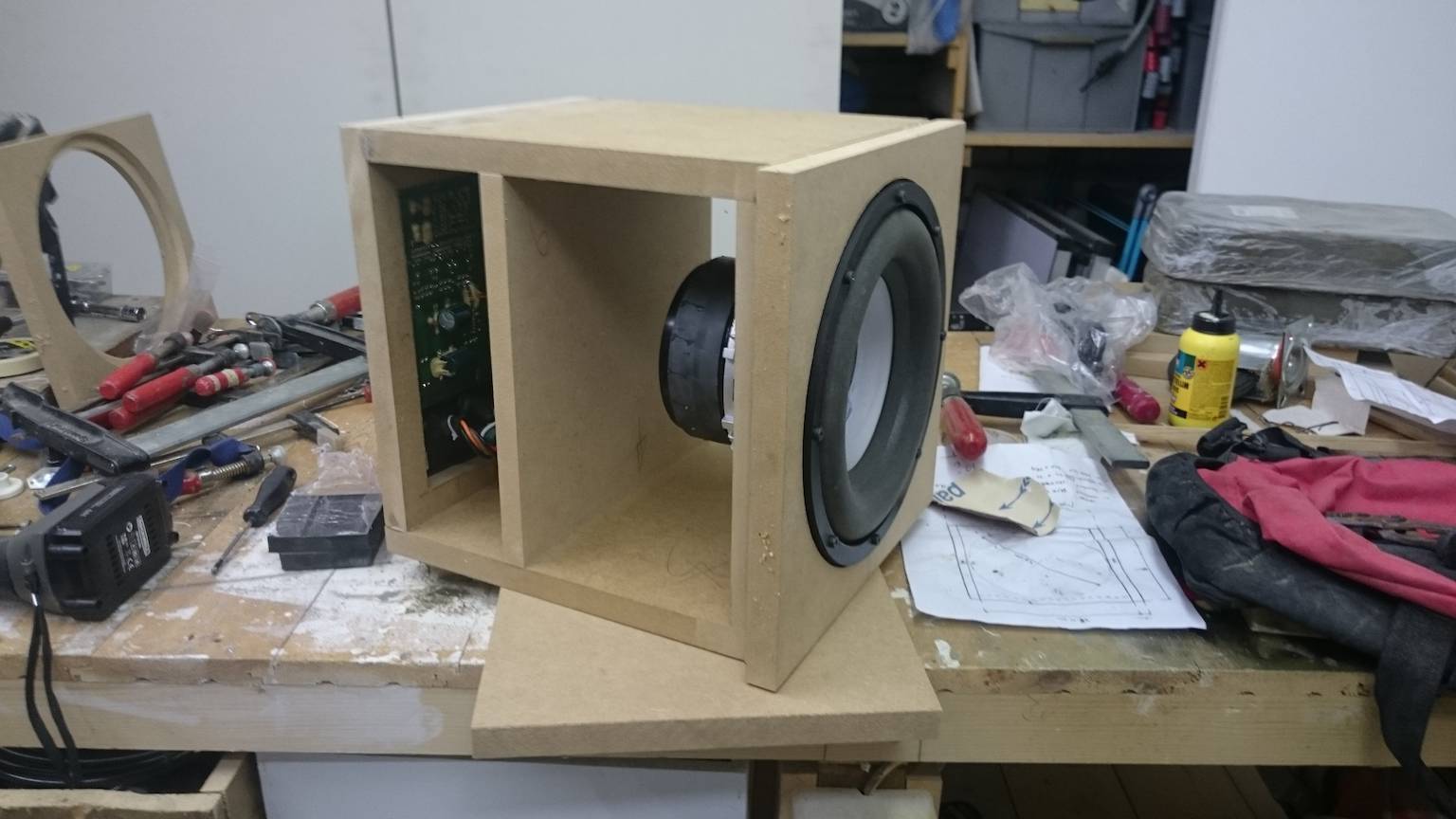

- amp+sub gemonteerd en het tussenschot geplaatst.
- conus met thinner bewerkt, dit ging niet zoals ik wilde en ik bleef een witte rand houden, uiteindelijk maar een bus zwart uit een kast getrokken en dat geprobeerd, mijn spuit skills zijn niet toereikend is gebleken... Op de foto lijkt het een stuje erger dan het daadwerkelijk is en zal met een dun penseeltje even de rand nalopen.
- een inslagmoer opnieuw moeten plaatsen, deze bleek wat scheef te zitten.
- zijkant gemonteerd.
- demping op maat gemaakt, ligt er nu los naast

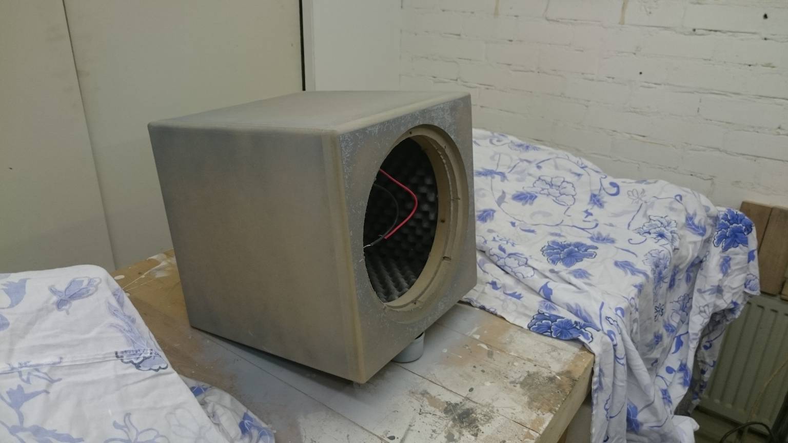

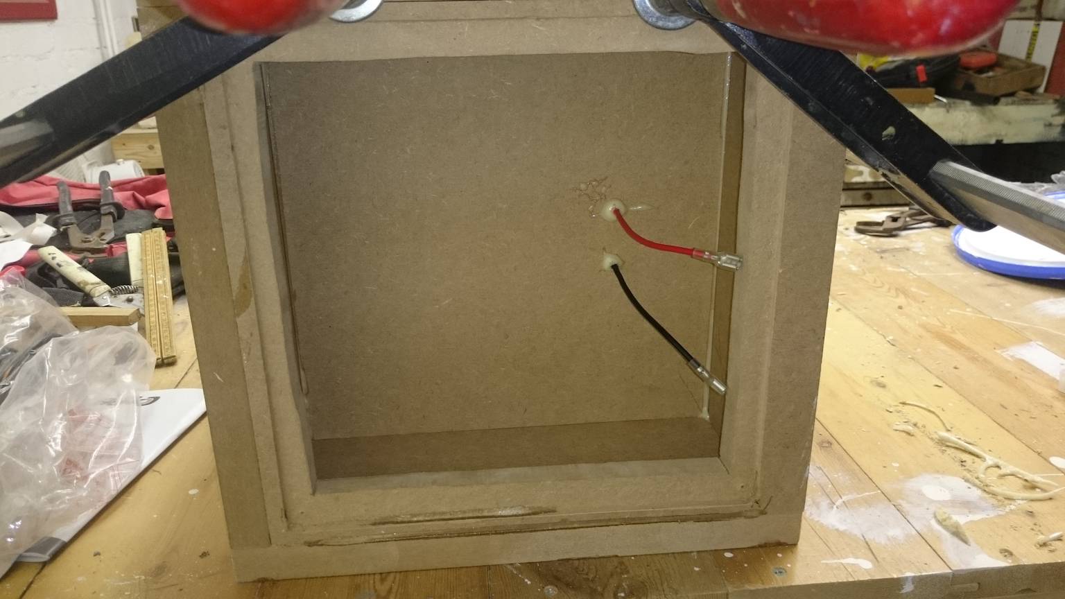

Vandaag weer wat gedaan, kabel door schot gemaakt, demping er in gelijmd en de kist dicht gemaakt. Ook zijn de pootjes binnen, lekker simpel.
Hij ligt op z'n kant ;)
En dicht.

Vanmiddag de randen met de bovenfrees afgerond, de kist geschuurd en in de spuitprimer gezet, ik hoop hem komende week/weekend goed te kunnen gronden.

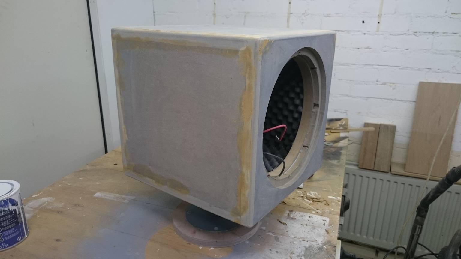

Moet ik nog iets tussen de driver en baffle doen ter afsluiting?
Het schuren van de primer liet wat oneffenheden zien, mdf filter er tegenaan en wachten :)
Berichten: 11066
Re: Eerste project: B_FORCE Minisub
Een pakking van tochtband. Of een pakking snijden uit EPDM-rubber vijverfolie. Voor een tiental euro's koop je bij het tuincentrum meer dan genoeg.

Vandaag de 2e grondlaag er op gerold en de pootjes er even onder gezet, hoewel er nog wat plekjes zijn begint het ergens op te lijken :)

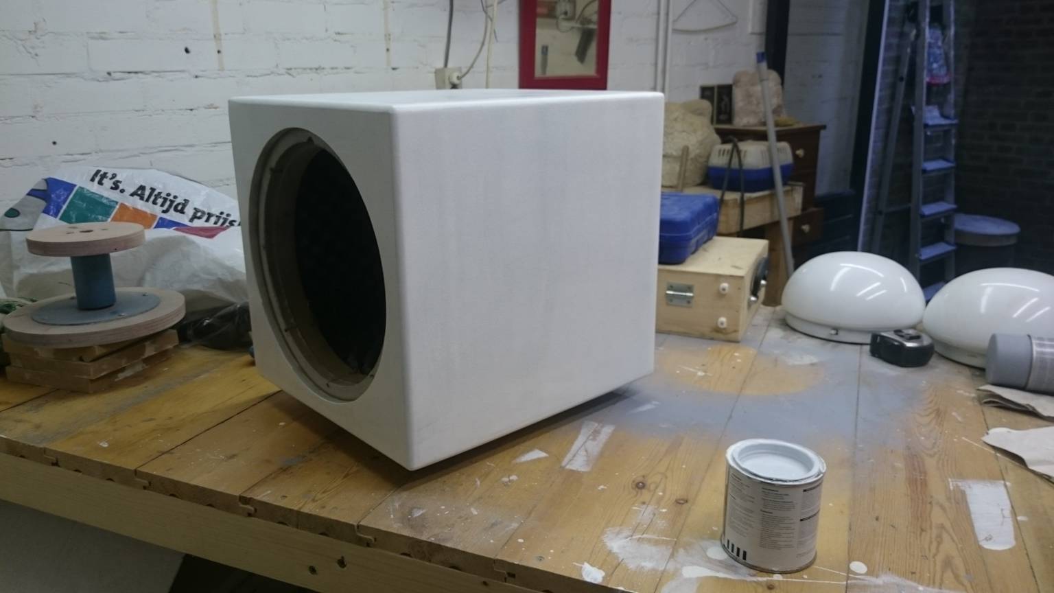

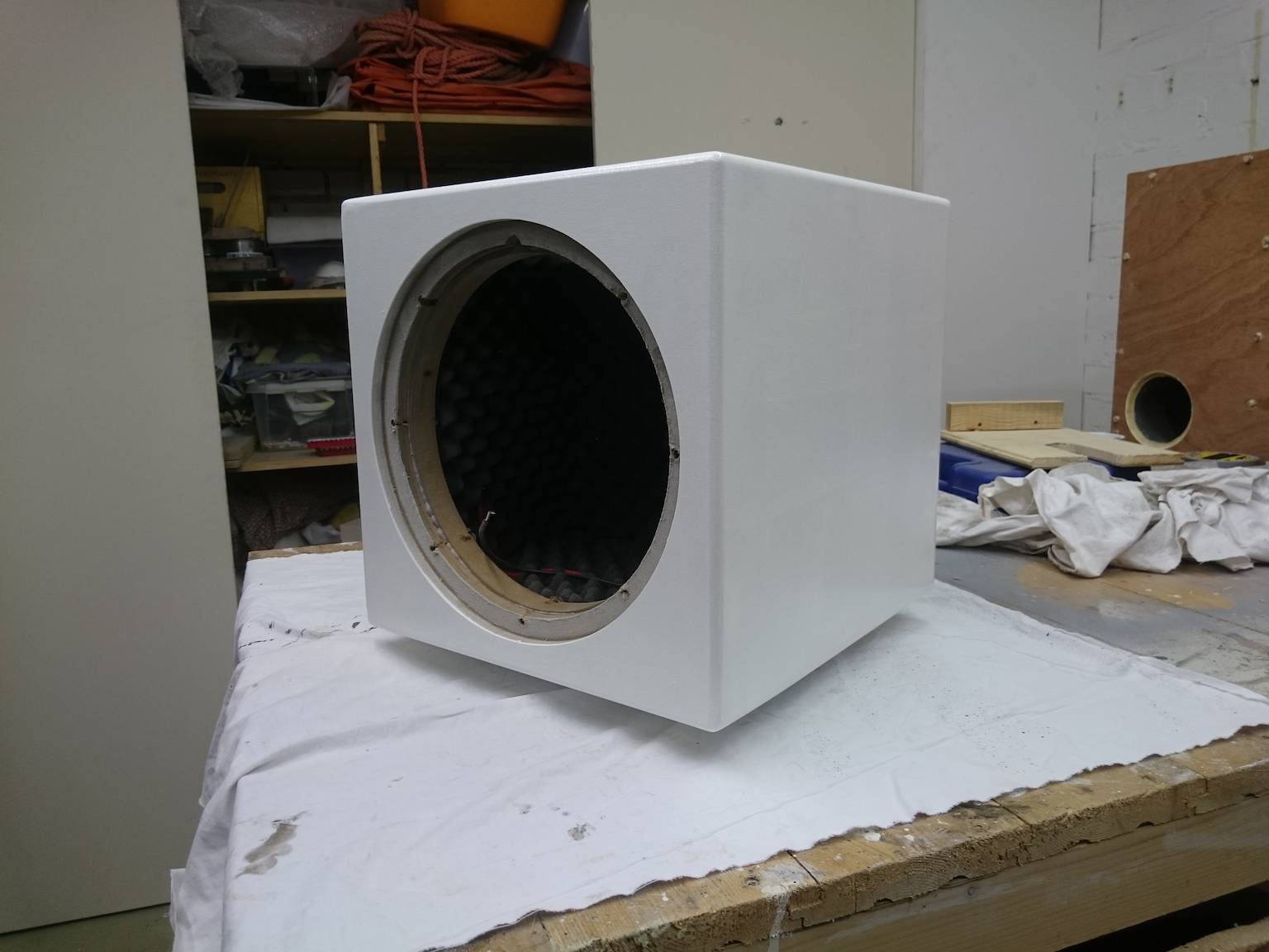

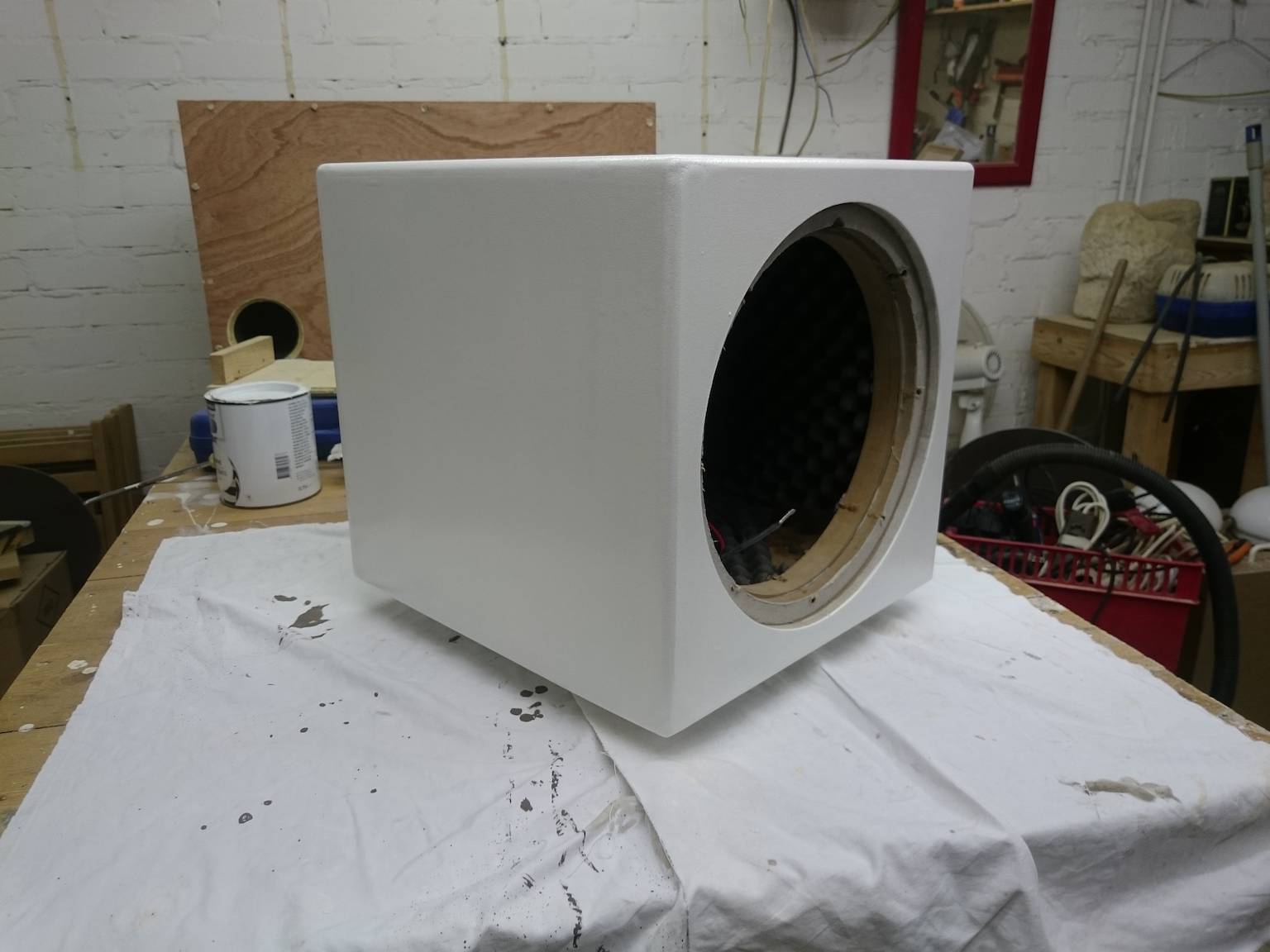

De eerste laag witte lak zit er op, zijdeglans wit is het.
Langzaam maar zeker zullen we maar zeggen :)
