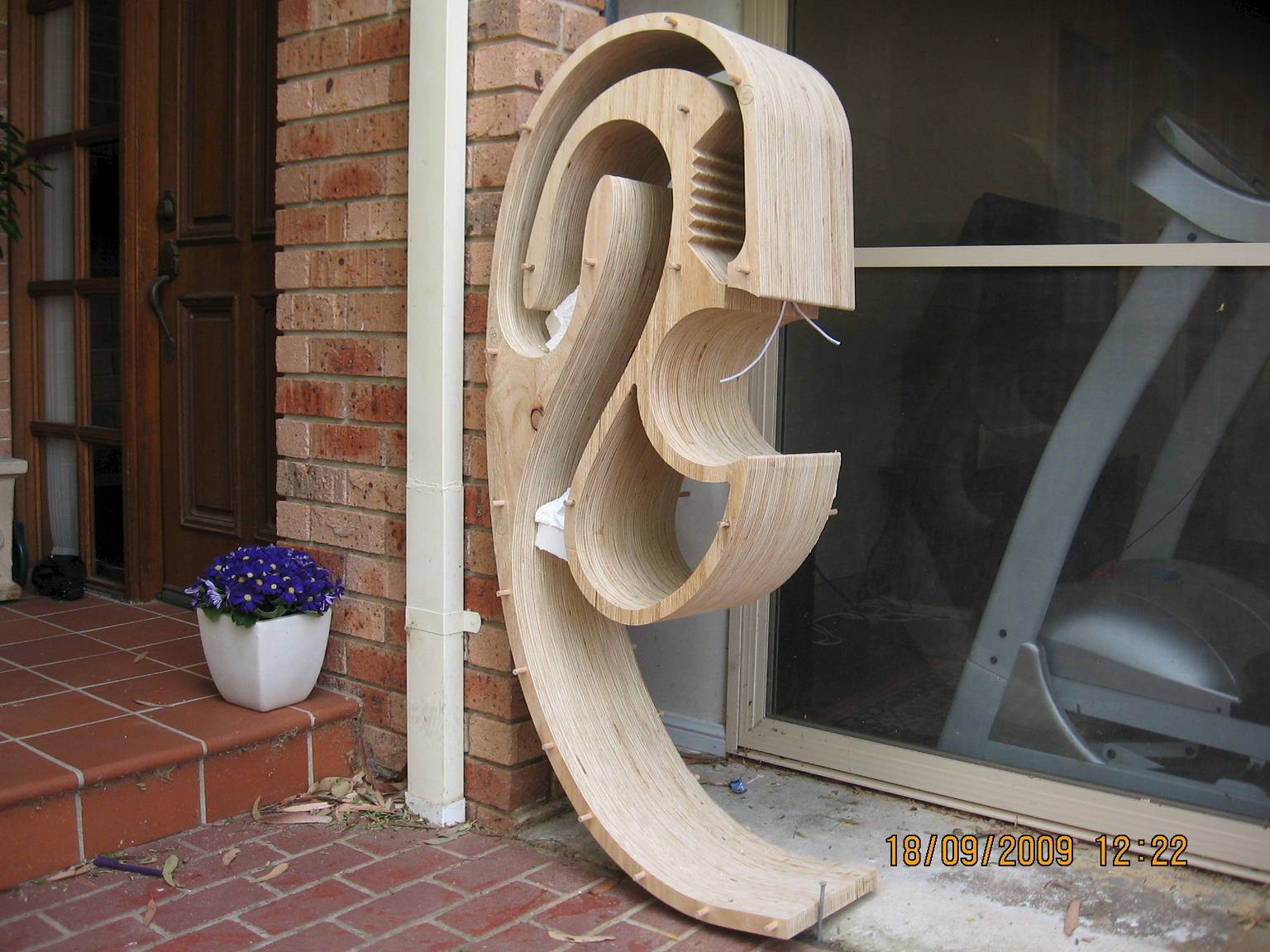

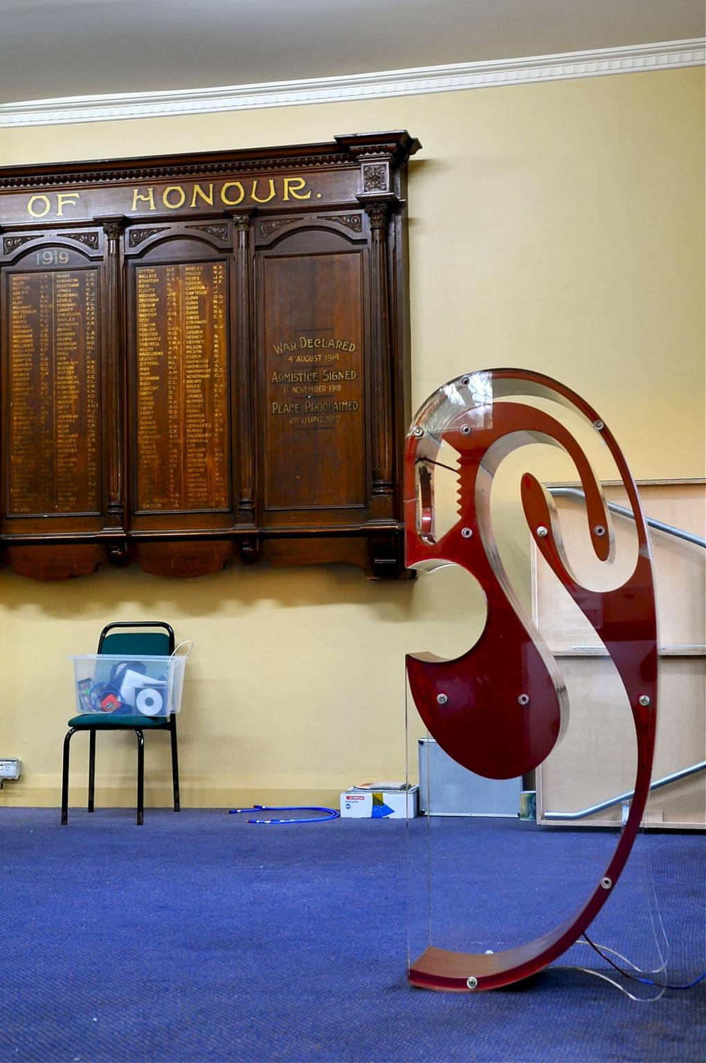

Het is zover. Dankzij de hulp van diverse forumleden heb een groot deel van de kosten inzichtelijk. Rob Dingen is zelfs bereid om het MDF/Multiplex te frezen (Kees ook trouwens maar de plaatgrootte is groter als zijn machine)
Dus heb ik maar de stoute schoenen aangetrokken en de tekeningen bij Andrew (Creation Audio) gekocht.
Voor wie mijn topic in 'gevraagd' nog niet gezien heeft..
Zie bijeengesloten foto's van eerder bouwverslagen...
Nog voor ik de topic start heb ik al mijn eerste tegenslag. De plexiglasplaten die ik voor ogen had, zijn van verschillende fabrikanten en ook afwijkend van dikte. Namelijk 2x19,5mm en 2x21,5mm.
A.s. woensdag ga ik kijken als het tegenvalt dan ga ik alsnog voor de orginele 25mm.
Hopelijk blijven mij dat soort problemen gespaart.

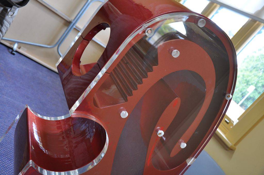

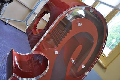

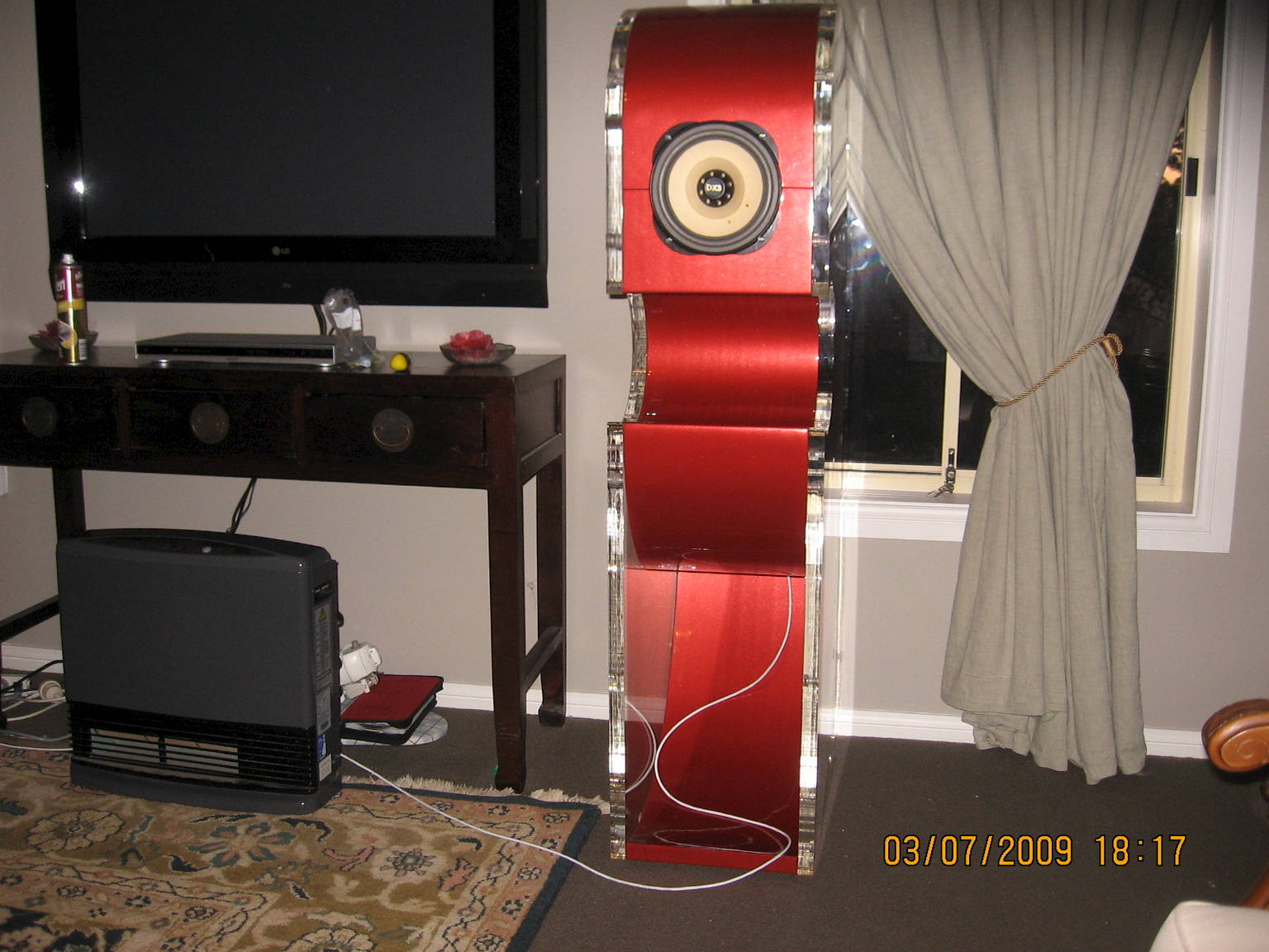

Het is een kunstwerk, alleen hoort m.i. bij een extravagante vorm een extravagante kleur!
Voor de rest alle lof. :kwijl:

Het nadeel is dat je wel alles ziet, en dan zou ik de kleur van de kabel en het wegwerken ervan ook belangrijk vinden.
In het voorbeeld is de kabel volgens mij al 'weggefreesd' in het hout, is ook veel fraaier. Uitdaging dit, veel succes met bouwen!

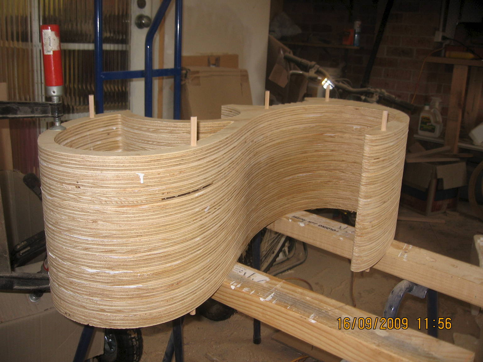

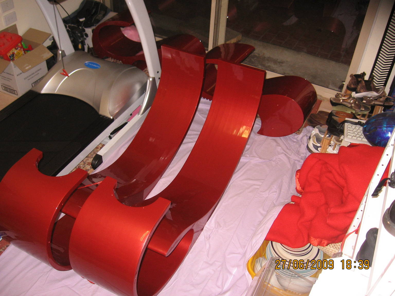

Ik weet nog steeds niet te kiezen tussen MDF of Berken multiplex. Laatste kost het dubbele of meer zelfs.
Voor dat prijsverschil kan ik het mdf misschien wel laten spuiten. Maar ja MDF & spuiten/lakken :? ... Vraag me af of dat wijs is omdat hele forum bezaaid is met tips en horrorverhalen...
En dan nog wel met 30 of zelfs 38mm, is dat dan erger of is daar een hogere dichtheid gebruikt?

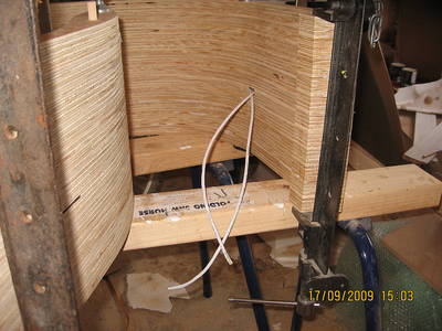

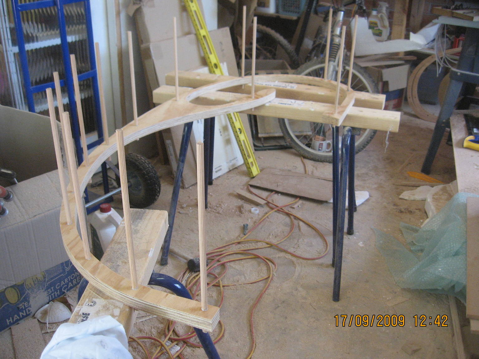

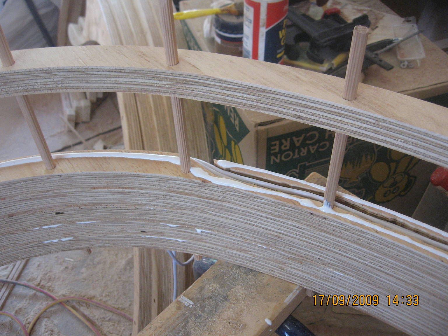

Om maar niet te spreken over stoken voor gelijkrichten van de laagjes. Ik ben de topic vergeten, maar ik meen me te herinneren dat bij veel lagen de het verschil tussen het uitzetten van de stok en het mdf, aardig roet in het eten gooide bij een forumlid. Nou heb ik gelukkig met minder lagen te maken, maar ik begin er nu aardig over te piekeren.
Is dat risico met multiplex minder? Ik zou zelf denken van wel.
Ik kon deze stokken (1cm diameter) niet vinden. Nog bij Gamma of bij Praxis. Toch zag ik ze vroeger.. Bij Karwei dan misschien? Wie weet het?

Maar als je dan toch alles in een egale kleur wilt hebben, wat heeft het dan nog voor nut om de laagjes-methode te gebruiken :?: Kun je (om de MDF barst-problemen te voorkomen) dan niet beter gaan denken aan een oplossing die gebruik maakt van een frame met beplating :idea:
Er zitten wel wat scherpe bochten in waar mogelijk een crea-bea oplossing voor moet worden bedacht.
Of ... wel de laagjes in MDF opbouwen en hier over een laag beplating :idea:

De berken multiplex gelaagd vind ik ook wat hebben
de vraag is dus gelaagde multiplex of gespoten mdf..

Hmm navraag gedaan op de vraag hoeveel het spuiten zou moeten kosten. +/- 1000 euro :shock: &!^!!%$% :shock: Keuze wordt wel heel makkelijk zo!!

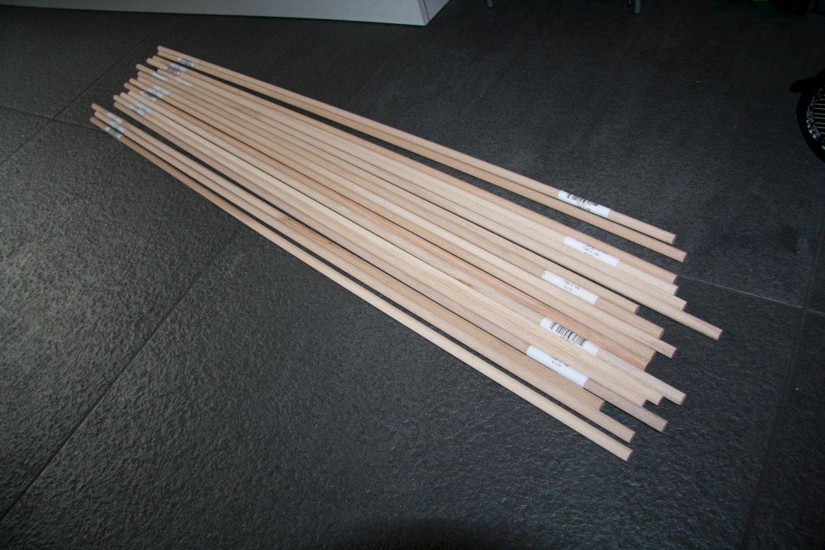

Waarom zou je ze een cm dik nemen? Als ze ze verkopen van 9mm of 8 of 12 kun je die toch ook gewoon gebruiken.. Die vectoren zet je in het freesprogramma zo om naar een kleinere of grotere diameter.. en die berken stokken liggen gewoon bij de gamma in het profielrek. Wel even de rechte er uit halen..
Kees
Nou ik zag ze gewoon niet liggen, wel die gladde maar die met ribprofiel niet.

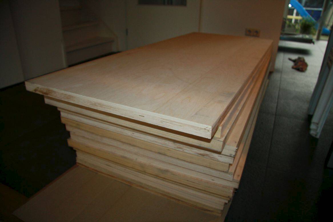

Vandaag door half Nederland gereden.
Eerst de plexiplaten opgehaald in Doetinchem en deze weer gedropped in Gorinchem voor het laseren. En daarna door naar Boskoop voor de berken multiplexplaten.
Onderweg ook nog bij hornbacht en ja hoor de beuken deuvels...
Ben benieuwd of dat wel in het geheel in een keer bij Rob krijg. Er moeten nog 6 x 40mm platen erbij 8-[
Echt een verspilling van hout als je weet wat ervan overblijft.
Iets minder goedkoop als ik dacht. ex BTW

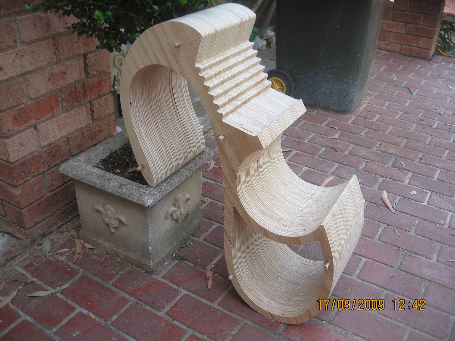

Waarom met dun rondhout en niet aanspannen met draadeind?
DKM
Berichten: 438
Lid geworden op: zo 27 mar 2011, 16:27
Locatie: Rhoon
Re: C-Horn van Andrew Tilsley
Bericht door DKM »
Ehh :?: Omdat de Andrew het ook op die manier heeft gedaan?
Misschien omdat je tegen de werking in gaat? Misschien dat er een kans is dat het plexiglas scheurtjes dan gaat vertonen?
