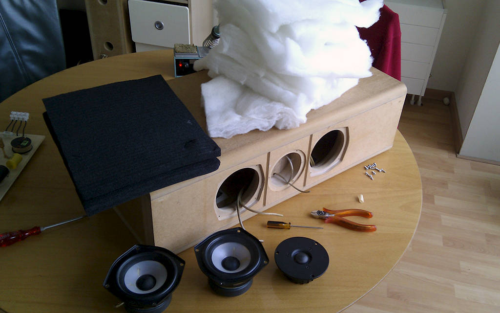

Voor de verandering eens een zelfbouwproject in omgekeerde richting. :)
Mijn broer heeft jaren geleden de Harbeth Compact Monitor gebouwd, ooit gepubliceerd in een Elektuur luidsprekergids. Speaker bezetting was een Dynaudio D28SQ met 2 Harbeth LF5mkIII in een d'Appolito opstelling. Daar was hij toch niet helemaal tevreden mee en een audiogoeroe (weer een kennis van andere broer) heeft voor hem geschetst hoe hij hem opnieuw moest bouwen. Vreselijk veel en dik MDF in ieder geval en de kast los op een blok dat gevuld was met zand (het oorspronkelijke ontwerp was een vloerstaande zuil van bijna 1 meter waarvan het onderste afgesloten compartiment met zand gevuld was). Ook werd hem aanbevolen om afscheid te nemen van de Dynaudio tweeter. Er kwam een andere Dynaudio voor in de plaats, de D260 Esotec.
Toen de kast in elkaar zat heeft de betreffende kennis ook nog een filtertje voor hem getekend. Dat heeft hij nagebouwd op een plankje dat achter op de luidspreker kwam te zitten. De kasten zijn nooit uit het experimentele stadium gekomen, want ze zijn nooit afgewerkt. Het waren redelijk massieve zuilen van kaal MDF geworden. Hij heeft ze ca 20 jaar gebruikt, maar ik ben er nooit echt van onder de indruk geweest. Ik dacht dat dat ook wel aan de gebruikte versterker, een Duson P75, kon liggen.
Mijn broer heeft een nieuwe vriendin, gaat verhuizen en vroeg of ik die speakers wou hebben. Ik heb ze meegekregen inclusief de doosjes met de D28SQ tweeters. Het zijn erg zware kasten.
Ik heb ze thuis in de vertrouwde omgeving aangesloten en inderdaad, het klinkt van geen kanten. Het middengebied kleurt en ruimtelijkheid is slecht. Buizenversterkers afgekoppeld en de XA200 beschuitbussen ingezet. Dat gaf een wat droger laag, maar het was nog steeds niet mijn ding.

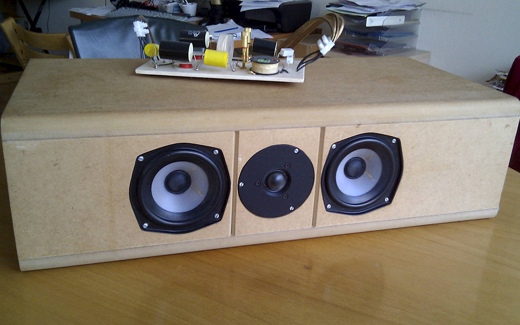

Bijzondere kasten, dat wel. De hoofdkast heeft een tussenschot zodat elke woofer zijn eigen compartiment heeft. ca 12 liter inhoud per compartiment, basreflexpijp 5cm diameter en 11 cm lang. Zijwanden zijn van 22mm MDF, de achterwand is 36mm (2*18 verlijmd) en de baffle zelfs 44mm (18+18+8).
Toch klonk de behuizing als een klok. Je zou verwachten dat dat toch wat doder zou zijn, maar nee hoor.
Het dempingsmateriaal bestond uit een vrij dichte kwaliteit zwarte schuimrubber dat op de wanden zat geplakt. Hoewel de kast op gehoor niet teveel galmde (ik moet echt eens met iemand gaan praten over die watervalmetingen) heb ik er wat wol bijgestopt. Dat bleek geen goed plan, want het ging nu een beetje verstopt klinken.
Ik heb alles er toen uitgesloopt en de kast luchtig opgevuld met BAF, dat was iets beter; of was alleen dat verstopte geluid weg?
Omdat ik zelf kasten heb met dezelfde tweeter heb ik een AB vergelijking gedaan per unit. Hoogsectie was vrijwel identiek, daar zat het probleem niet; de kleuring was duidelijk afkomstig van de woofers. Ik heb wat gevarieerd met het RC impedantiecorrectienetwerk, maar elke wijziging maakte het alleen maar erger. Er moet ergens een konus breakup plaatsvinden waar je helemaal eng van wordt.
Toch zijn het goed bekend staande woofers. Uiteindelijk wijt ik het maar aan de dikte van de baffle. Als het gat cilindrisch zou zijn, dan sluit de magneet van de woofer de boel volledig af van achteren. Dat is "verholpen" door de randen aan de binnenzijde af te ronden. Zo is er een soort hoorntje ontstaan dat naar binnen wijst.
Toch blijf ik het krappe hap vinden. En... het is een hoorntje. Wat zou dat nog voor neveneffecten hebben. Ik besluit dat deze kast niet meer te redden is en ga over tot demontage.

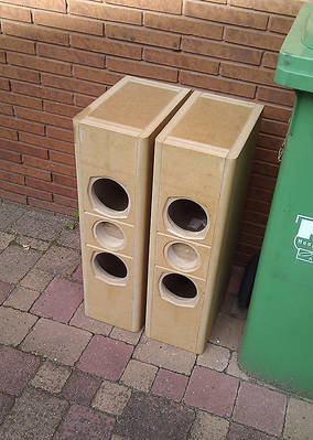

En daar staan ze dan te wachten tot ze weggebracht worden.
Toch heb ik er weer wat van opgestoken. Alle moeite die ik er zelf in steek om een kast zo dood mogelijk te laten "klinken" is niet voor niets. En een luidspreker moet vrij kunnen ademen.

En over de kasten. Ze zijn al weg. Wat op de foto's natuurlijk niet te zien is, is dat de kabels (erg dik) door gaten in het interne paneel gevoerd zijn. Die gaten zijn opgevuld met een of andere kit. Die kit plakte als de pest (nog niet uitgevulcaniseerd na 20 jaar?). Dezelfde doorvoermethode is gebruikt aan de achterzijde. De kit heeft de isolatie van de kabels aangetast, die is helemaal verkleurd op de doorvoerpunten. Een van de kasten had een stevig beschadigde hoek.

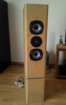

Verder heb ik thuis een set wel goed klinkende zuilen, gebaseerd op hetzelfde principe. Speakerbezetting is alleen 2 keer Focal 5n412 maar wel de Dynaudio D260 tweeter. Twee stel kasten gebaseerd op hetzelfde principe is mij een beetje teveel van het goede (ondanks dat ik weet dat de mens jager/verzamelaar is :) ). Ik houd dus de best klinkende en met de andere units doe ik wat anders leuks. Vooropgesteld dat de units nog in orde zijn.

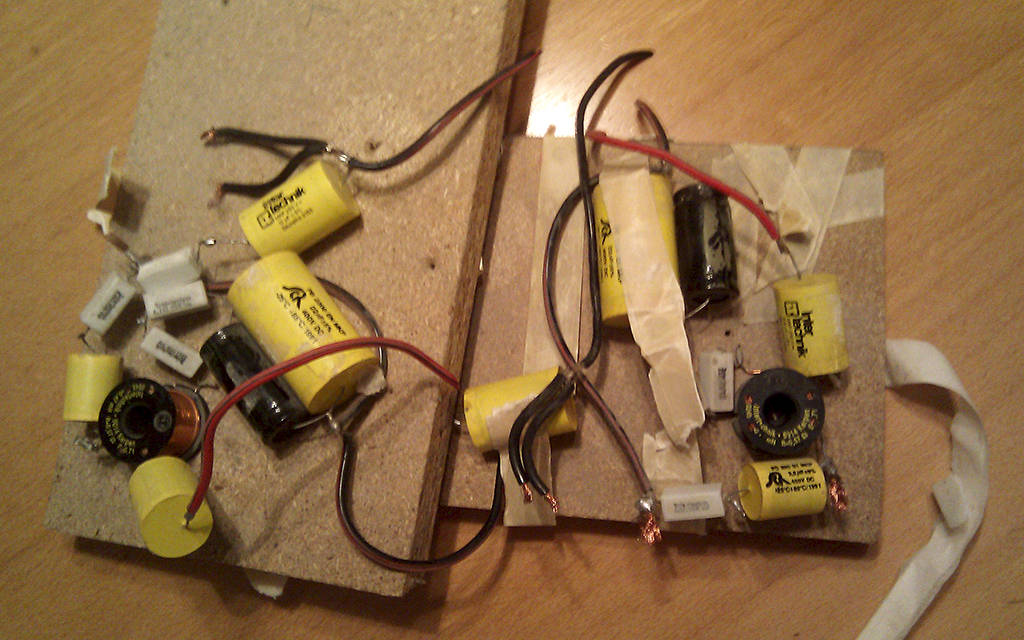

Ik zie op de foto's in elk filter op het oog 2 dezelfde rode spoeltjes en 2 gelijke condensatoren, dit lijkt daarmee een delay netwerk voor de tweeter te zijn. Van wat ik hier met zo'n delay netwerk heb getest vraag ik me af of het theoretische voordeel opweegt tegen de extra complexiteit.
Kun je eens een schema proberen te tekenen van het huidige filter?

Zo zagen de filters er ongeveer uit toen ik ze kreeg. :shock: Ik heb er een spoel uitgehaald om her te gebruiken in het nieuwe filter. Er zat oorspronkelijk nog veel meer schilderstape omheen.

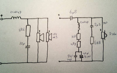

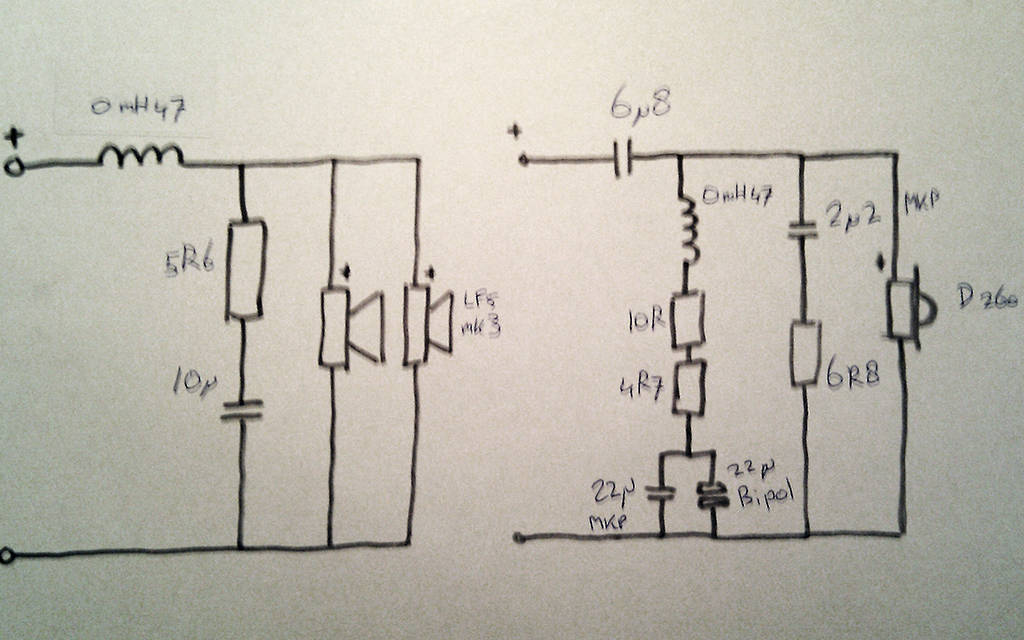

Het schema zag er als volgt uit:

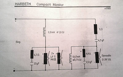

Ik heb het toen opnieuw opgebouwd volgens dit schema:
Zoals Walter aangeeft heb ik er ook een delay netwerk geprobeerd. Dat is inderdaad te zien op de foto. Met of zonder maakte niet al te veel uit. Zoals aangegeven zat het probleem ook in de weergave door de Harbeth units. De Dynaudio was het probleem niet, hoewel ik de correctienetwerken een tikkie overtrokken vind. In mijn eigen speakers zitten ze niet en die klinken uitstekend.
Voor de goede orde: de kasten zijn niet meer :sure:
Ik ga ze niet opnieuw bouwen, want dan bouw ik iets soortgelijks als ik al heb. Ik wil wel een LS3/5a bouwen, daar schijnen ze ook geschikt voor te zijn. Maar dan moeten ze wel goed zijn en geen verharde rolranden/spider hebben.

In het schema kan ik geen "delay" schakeling vinden, een delay is het eigenlijk niet, zo'n schakeling zorgt alleen voor een extra 90graden fase draaing rond het overnamepunt. Het kiezen van een ander filtersteilheid voor de woofers of de tweeter is vaak een betere (en eenvoudigere) oplossing.
Ik denk dat de "slappe" filtering van de Harbeth drivers dan de oorzaak zal zijn, nadeel van zo'n simpel 1e orde filter is dat je de bafflestep er in de meeste gevallen niet mee gecompenseerd krijgt.

Slappe filtering? Het tweede schema is wel het schema dat bij die Compact monitor gepubliceerd werd. Als ze niet allemaal zo klinken als het setje van mijn broer, dan waren of de units niet in orde of de kast toch niet goed of de demping echt verschrikkelijk.
In het filter staat het delay netwerk inderdaad niet ingetekend. Dat is ook niet origineel en heb ik er zelf tussen gezet, er weer tussenuit gehaald en er weer tussen gezet. Maakte weinig uit. Bij mijn huidige systeem ook niet veel, maar ik geef daar net de voorkeur aan de klank met het netwerk. Maar dat delay netwerk maakte geen onderdeel uit van het probleem met deze kasten.
