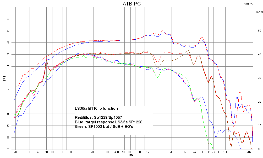

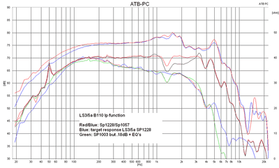

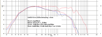

Heb naar een targetcurve toe kunnen werken, was best leuk om te doen.
Ik heb het hoog nog niet naar wens gefilterd maar heb al wel een eerste indruk gehad. Klinkt erg relaxt dit setje zelfbouw. Ook vanwege het mooie laag en de tot nu toe mooiste roll off van een B110 dat ik ooit gemeten heb.
Ik heb de B110 SP1228 (LS3/5a) ooit gemeten en de SP1057 (meer middentoner, zit ook in Kef Model/Reference 101)
Daaronder de ongefilterde SP1003 (eerste types LS3/5a - 15 Ohm) in ingebouwde toestand.
Daarna ben ik de curve plat gaan filteren met EQ's:
EQ1: 937 Hz, -1,5 dB, Q=7,9
EQ2: 1710 Hz, +4,4 dB, Q=2,0
EQ3: 1710 Hz, -1,5 dB, Q=4,0
EQ4: 3310 Hz, -3 dB, Q=5,0
Ik ben vrij conservatief te werk gegaan, aangezien ik geen waterval/decay plot gemaakt heb. De dip rond 1500 Hz zal waarschijnlijk interferentie zijn tussen membraan en de dikke rubberen rolrand/dempring. Een boost is daar natuurlijk geen goed idee. De randen van het werkgebied heb ik vooral in de gaten gehouden, geen scherpe knieën bijvoorbeeld. De Q zo laag mogelijk om nog net goed te werken.
Na een vlakke curve heb ik een BSC toegepast, 6dB shelf ingezet op 581 Hz met -7dB
Uiteindelijk heb ik een 3e orde butterworth op 2920 Hz gezet.
Omdat ik niet zeker was van een dal rond 3kHz bij de target curve (zie ref SP1228, die heeft daar ook een lager gebied) heb ik EQ4 aangepast tot 3180 Hz, -4,3dB, Q=6,3. Dit geeft het bultje er weer bij. Uiteindelijk lijkt het me juist niet correct, want de -6dB frequentie ligt niet meer op 3kHz.
Uiteindelijk nog een boost gegeven op 138Hz, + 1dB met Q=1,0
De groenen lijn (SP1003) is eigenlijk beter dan de blauwe (SP1228 - Rogers LS3/5a 11 Ohm) behalve dan op de typische B110 piek/dip rond 1kHz.

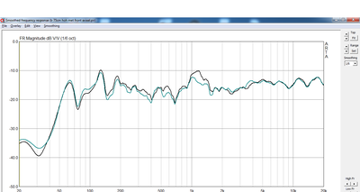

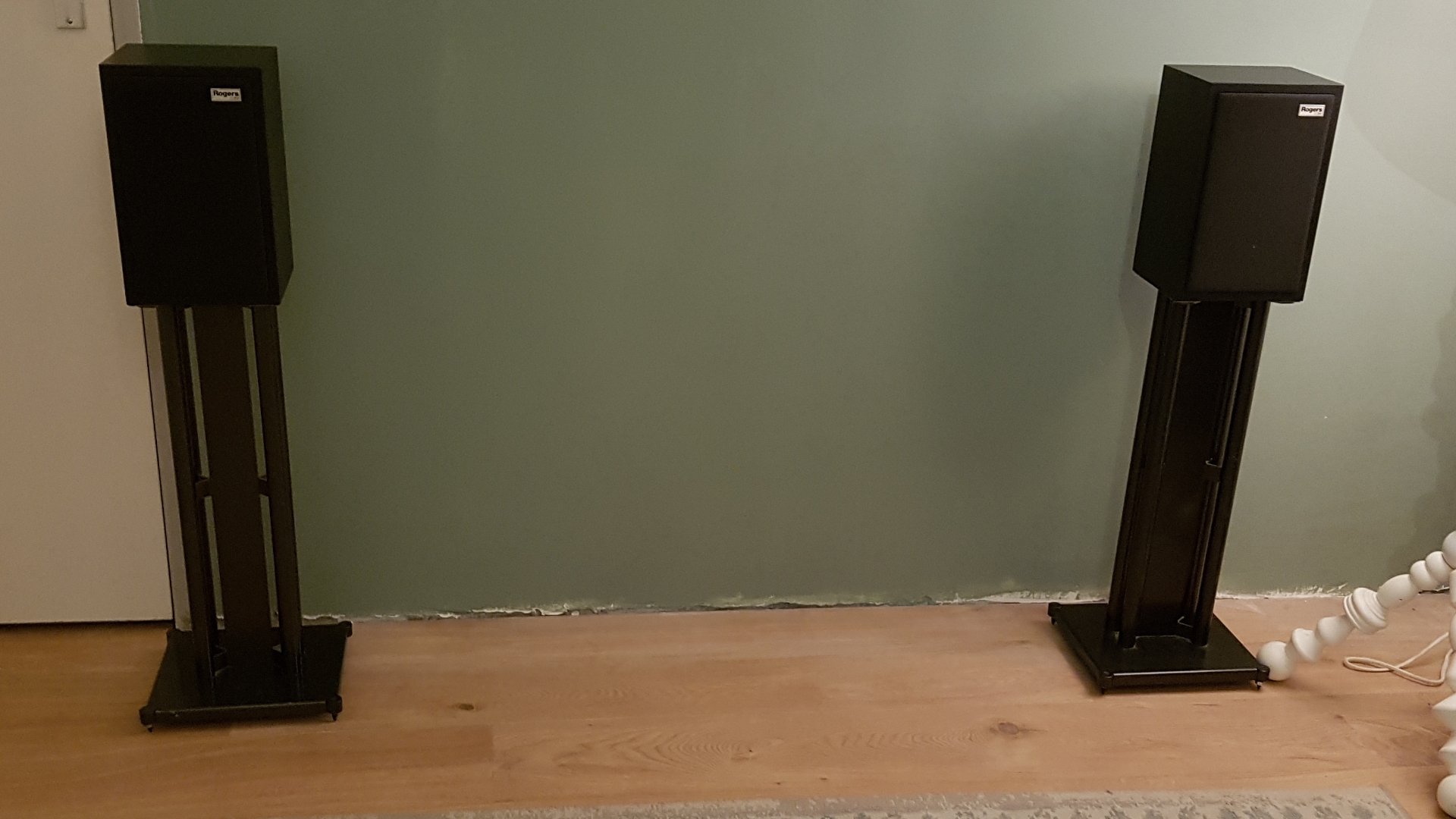

Naar aanleiding van Jaap zijn zoektocht om een stel defecte LS3/5a luidsprekers weer op te knappen kwam dit 'te koop vraagt topic':
viewtopic.php?f=27&t=28234
Jaap is gisteravond geweest, man wat een gezelligheid rondom dat leuke speakertje. Was even vergeten hoeveel tijd ik er mee doorgebracht had. Elk onderdeel was wel een verhaal over op te rakelen.
Anyhow, hij heeft nu een setje B-110 SP1003 van mij er in, ik heb de felbegeerde impedantiemeting van een 15 ohm setje kunnen doen :rock: , en beide spelen we binnenkort met onze setjes.
Zo gezellig dat ik vergeten ben foto's te nemen. Ondanks vergelijkbare gelijkstroomweerstand een kleine variatie in het laag, waarschijnlijk van het doorhangen van de spider door niet zo liefhebbend opslaan van de drivers (elke paar maanden van positie wisselen is NIET gebeurd).
Toch vrij goede match.
Even weer geluisterd; meer magie dan ik me herinnerde en wat een lucht en dikke dingen gebeuren er toch. Maar ook, wat een nerveuze afstemming als de opname wat complexer is of uit een band bestaat ipv klein trio'tje met gitaar en zang. Ritsels en effectjes bij live opname van Sting was wel weer even schrikken, dat klinkt toch wel erg goed voor luidsprekers die ouder zijn dan ik zelf ben.
Het was gezellig, veel plezier er mee Jaap!

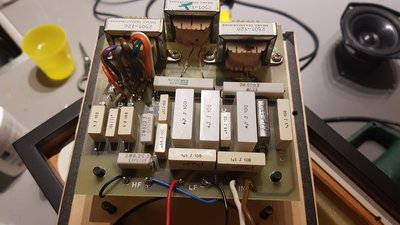

Ik ga er zelf binnenkort eindelijk maar weer eens mee verder, hoef alleen het filter maar te maken maar ik had geen impedantiemeting van de 15ohm versie en ik heb ik die autotransformers niet. Nu kan ik e.e.a. namaken wellicht, al las ik ook iets over zowel in de plus lijn als in de min lijn naar de tweeter een autotransformer... geen idee wat dat voor mijn situatie betekent.
Wat waren ook deze Roger kastjes (net als de mijne destijds) voorzien van slecht uitgelijnde beuken latten binnenin. Het is maar goed dat de foampakking zo dik is, een mm verschil op de verstekhoek opvangen was daardoor mogelijk. De luidsprekers waren goed luchtdicht namelijk
Hier iemand op youtube die zelf de spoelen heeft gewikkeld. https://www.youtube.com/watch?v=bcHl5MUV2Lw&t=2m26s
Ik neem aan dat ik toch ook met mijn eigen T27 tweeters kan varieren met de spoelen tot de impedantie klopt met het gemeten setje van gisteravond? Het gaat om een combinatie van de tabs, om te compenseren voor de spreiding in de tweeterproductie. Right?
