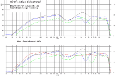

Maar wat houdt dat nu concreet in, kun je de near field meting boven de 4300 Hz nu niet gebruiken voor een 1" tweeter :?:
Op deze site staan een paar calculators die ook rekening houden met de bafflebreedte :idea:
Thank you, Master Control.
Berichten: 8034
Re: LS3/5a klonen
Berichtdoor wouter » za 04 mei 2013, 14:14
Gerrit schreef:Zag ik het goed dat je de tweeter (ook) op 2cm afstand hebt gemeten?
'Testing Loudspeakers' van Joe D'Appolito bevat een formule om de bovengrens voor nearfield metingen te bepalen:
fmax=4311/D
waarbij D de diameter van de membraan in inches is. Dus voor een 1" tweeter kun je tot 4311Hz gaan.
Voor goede nearfield metingen moet de afstand overigens ongeveer een tiende van de effectieve membraan radius zijn.
Dat lijkt me niet bepaald belangrijk - no offense O:) . Ik maak een vergelijking, dus wat de ene T27 op 1 of 10 cm afstand doet, zal de kloon ook moeten doen :wink:
Ik heb geen idee of je wel eens aan luidsprekers gemeten hebt maar je stelling is volgens mij een theorie waar je weinig mee kunt. Stel dat je alleen nearfield kunt meten tot 4 kHz, zou je dan op 1/2e inch = ca 12 mm opnieuw moeten meten voor het gebied tot 8 kHz en dat dan weer aan elkaar plakken? Lijkt me een erg onnauwkeurig om zo tot ca 20 kHz te meten...
Mijn close range metingen zijn puur om te vergelijken en de werking een luidspreker filter kun je sowieso niet meten zo dicht bij 1 van beide units.
Wat goed zichtbaar is, is de werking van een grille bijvoorbeeld. En of een T27 nog binnen de trend/toleranties valt. De curve van een (dome) tweeter is doorgaans wel steeds anders als je op bijv. 2 mm en 20 en 40 mm meet, dat is absoluut waar.
Het is niet mijn wijsheid, het komt uit het boek van Joseph D'Appolito (die van de gelijknamige opstelling). Dit boek gaat over de praktijk van het meten van drivers en complete luidsprekers.
Juist voor hoge frequenties hoef je helemaal niets aan elkaar te plakken, je gebruikt gewoon het stuk van de impulsrespons voor de eerste reflectie.

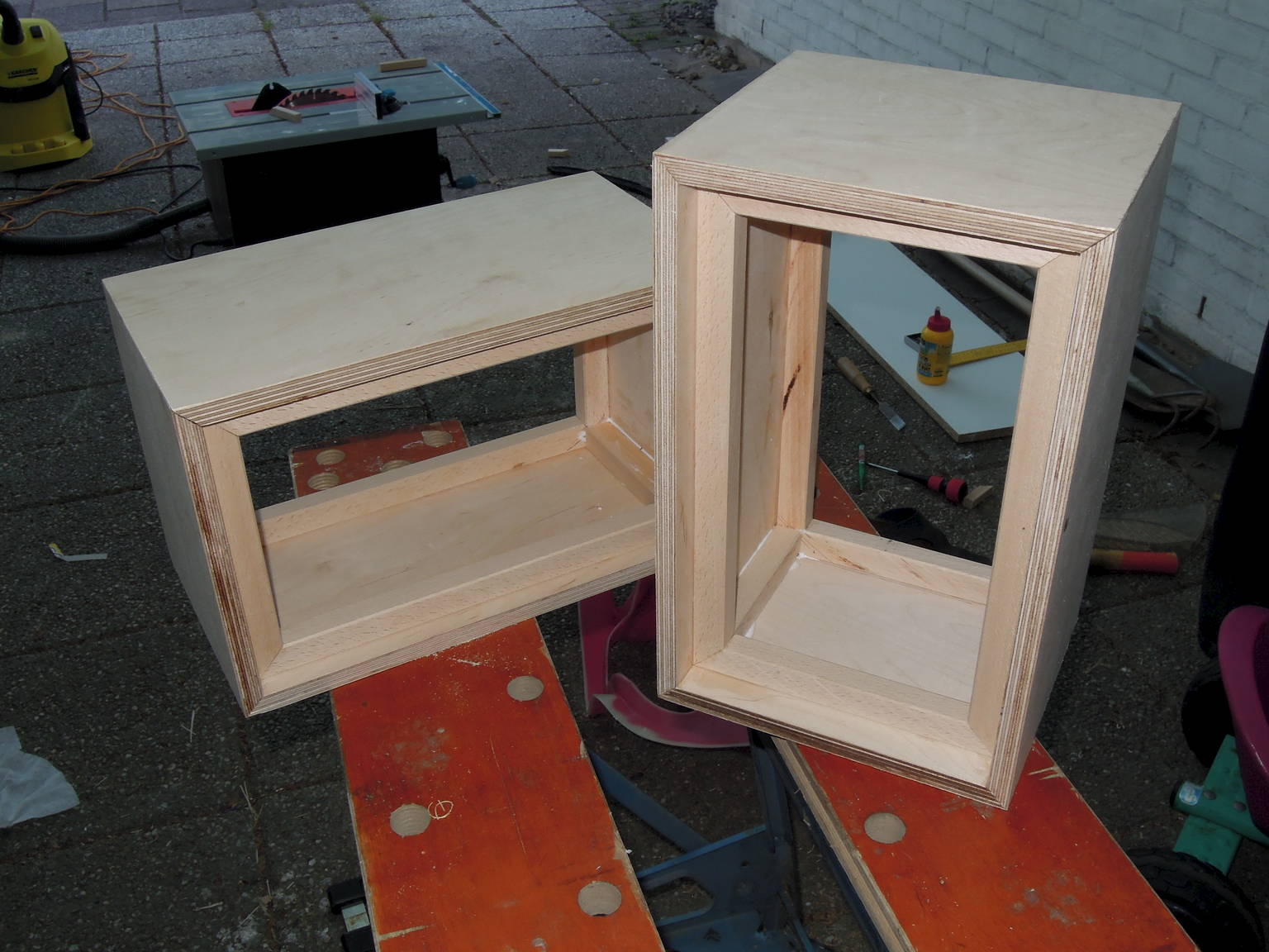

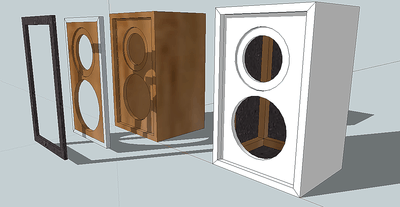

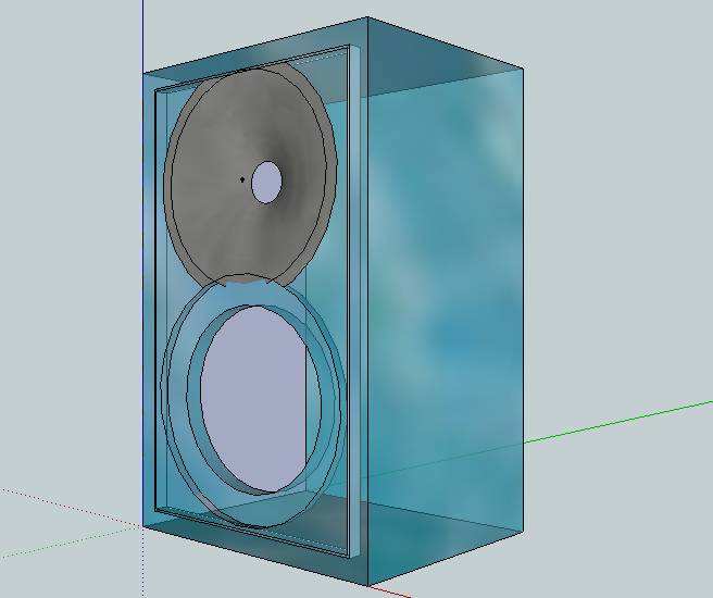

back on topic, ik heb wat dingen voor mezelf op een rijtje gezet. Wanneer ik mijn huiswerk klaar heb gaat de bouw beginnen (mag ik toch hopen). Ik heb de vragen neergelegd bij degene bij wie ik op bezoek was, die heeft veel kennis over de LS3/5a.
Maar uiteraard mag iedereen op onderstaande punten reageren, graag zelfs :rock: :wink:
Vragen over constructie LS3/5a - kloon
Waarmee heb ik de grootste kans de best klinkende LS3/5(a) kast te bouwen?
Het is een specifieke mix van materialen en de constructieve toepassing daarvan.
Voorplaat
• 9 mm berken multiplex, evt + 0,5mm essenfineer. Zo is het ook bij mijn Rogers
• Eventueel met m4 bouten vast zetten i.p.v. met schroeven t.b.v. uitwisselen van compleet geassembleerde voorplaten.
Achterplaat
• 9 mm berken multiplex, evt + 0,5mm essenfineer. Dit wijkt af van mijn Rogers, die heeft een 12 mm achterplaat die verlijmd is.
• Loodbitumen enkele of dubbele laag? Hoe dik?
• Zoals vroeger ook deze niet verlijmen maar verbinden met schroeven/bouten (screwback)
Boven-, onder- en zijpanelen
• 11 mm berken multiplex, evt. + 0,5mm essenfineer. Mijn Rogers hebben 12 mm 7 laags multiplex + 0,5mm fineer
• Loodbitumen: zijpanelen dubbele laag dunne loodbitumen. 2x 2mm? Hoeveel van de gehele oppervlakte?
• Boven en onder 1 dikke laag loodbitumen. 3 of 4 mm?
Verstevigingsbalkjes/ribben
• Massief beuken, onder verstek.
• Origineel 10 mm (?), of 16 mm zoals in Rogers?
Bedemping – loodbitumen
• Algemene vragen:
o Waar welke diktes
o hoe veel van de paneel oppervlakte bedekken
o specifieke kenmerken? Dikte, samenstelling, geperforeerd zoals bij de Rogers (LS3/5a & JR149)
• Zijwanden: 2 dunne lagen? 2 x 2mm??
• Boven- en onderpaneel: 1 dikke laag loodbitumen (?)
• Achterwand: 1 of 2 lagen? Hoe dik?
Demping
• Foam (vlakke platen), in varierende diktes; 16 en 20 mm zoals in Rogers?
• Verlijmen of los tegen de wand plaatsen?
• Evt. ander dempmateriaal ook geschikt(er)?
o Bondum 800 (geperst BAF)
o Dampung 10 of 30
o Twarron
o Noppenschuim
Voorplaat seal
PVC vijverfolie (0,5mm), neopreen ? (0.5mm), kurk, MDM-5 (PolyEthylene).
Een pakking uit van een rechthoekige uitsnede uit een geheel (uit een grotere rechthoek) verdiend de voorkeur boven stroken seal.
B110 Seal
• Originele B110 gaskets zoals bijv. van falcon acoustics
• Pakkingsring+ carrosoriering+moer (evt. + coating) over m5 (?) bouten
Zwart (velcro) klittenband
• Bevestiging met zwarte nietjes
Berichten: 8034
Re: LS3/5a klonen
Berichtdoor wouter » wo 08 mei 2013, 23:42
De antwoorden zijn binnen... (later zal ik bij het begin van dit topic info toevoegen, nu ga ik maar gewoon chronologisch verder).
Van de expert :P heb ik een reactie gekregen op mijn vragen. Wat ik nog niet vermeld had:
Hij had de luidsprekers niet veel verder dan 2 meter uit elkaar staan en met zoveel toe-in dat de nul-assen elkaar kruisen ca. 30 cm voor de luisterpositie (iets wat ik ooit eerder had gezien bij de opstelling van de eerste Audiophysic Step).
De hoogte van een stand(aard) moet 60 cm zijn, origineel werd beuken gebruikt met een bovenzijde van leer.
(plaat)materiaal: baltic birch plywood, en beuken latten. 15mm werd gebruikt door Spendor (10mm splijt snel)
:-s Hoe wordt dit 'plywood' in Nederland genoemd? A kwaliteit berkenmultiplex? Volgens mij moet ik 7 laags hebben...
(plaat)materiaal sterkte:
Voorplaat: 9 mm plywood,
Achterplaat: 9 mm plywood mits geschroefd, anders 11 of 12 mm verlijmd
Zij/boven/onder: oorspronkelijk 11 mm, later tot 12,5mm
Loodbitumen
Voorplaat: geen
Achterplaat: 1x 3mm dik; 5x10 cm bij screwback, bij 12 mm plaatmateriaal standaard geen loodbitumen
Zijpanelen: vrijwel hele oppervlakte 2x 2mm
Boven/onder: 5mm; 2 lagen bitumen, 2 mm over vrijwel gehele oppervlakte + 3 mm iets kleiner daar overheen
Dempring:
Vlakke foamplaten, ca. 20 mm dik ingeklemd tussen de wanden/foamplaten.
Eigen meting: 16 en 20 mm foam, waarschijnlijk verwaarloosbare nut van plaatselijk 16 mm.
Ik vraag me wel af wat de mooiste manier van dempen zou zijn, en als ik met vlak foam ga werken welk merk/type?
Of bijvoorbeeld met bondum 800 (20mm dik geperst), en moet dit dan los of vast? BAF
Pakking:
Voorplaat: 0,5mm neopreen (voorkeur) uit 1 stuk (rechthoek uit groter rechthoek), anders MDM-5 (polyethylene), kruk of vijverfolie (0,5mm)
B110: originele 'gasket' (o.a. zoals van Falcon Acoustics) met de tip: kit rondom de knipbreuk.
Bout/moer: isolatieringen nylon of pertinax (geperst harspapier) o.i.d. :lol:
nietjes: tip; vernikkeld blijft langer corrosievrij dan zwarte nietjes
NB: eerdere opmerkingen over Tygan bij mijn zwarte setje Rogers (SP1228) zijn incorrect. Er zit afwijkend materiaal op mijn setje, het Tygan dat ik heb binnen gekregen is wat ik op de rest van de originele setjes LS3/5a steeds tegenkom.
Tot zo ver het praktische gedeelte, ik heb ook nog wat zitten nadenken over wat nou ideaal zou zijn.
Ik heb nog geen datasheets gezien wat mijn vermoeden bevestigt maar de SP1228 (6Ohm) is optisch gelijk aan de SP1057 (8 Ohm), terwijl de laatste als middentoner wordt aangemerkt. Ik verwacht dat deze een kortere spreekspoel heeft dan de SP1228 of zoiets, niet een stugere (spider)ophanging lijkt me. Waarschijnlijk kan de SP1057 wel dezelfde geluidsdruk leveren als de SP1003, ik heb niet het gevoel dat de oude SP1003 (8 Ohm) een lange slag luidspreker is. De gemeten hogere gevoeligheid van mijn Rogers (SP1228) zal mede komen doordat dit een 6 Ohm luidspreker is. Daarnaast is de BSC + basboost minder geprononceerd in het filter.
Ik heb de oude 15 Ohm en mijn (feitelijk) 11 Ohm na elkaar gehoord en de 15 Ohm lijkt wat dynamischer. De surrogaat diepgang is steviger, gevolgd door een dipje rond 300 Hz waardoor het niet 'dicht' of 'dik' klinkt. De 11 Ohm versie heeft een wat meer ferme bas, die wat minder 'slap' klinkt maar ook minder verrassend. Enerzijds dynamischer maar anderzijds juist niet, omdat het wat minder explosief is.
Ik ben niet van plan een SP1057 te gaan filteren als een SP1003, maar een SP1228 zal het ook niet worden waarschijnlijk (tenzij alleen de spreekspoel inductie anders is, en daarmee alleen rekening gehouden moet worden met de componentwaarden in het filter).
De kans is groot dat ik verder ga met de SP1003, maar van die versie heb ik onvoldoende nauwkeurig meetmateriaal. Wat wel bekend is, is het filterschema. Welke B110 units echter dit akoestisch waarmaken zal ik moeten meten door 15 Ohm LS3/5a nauwkeurig te meten en dit met SP1003 units te evenaren. Ik realiseer me dat er dagen waren dat 85% van de B110 units buiten de toleranties van de BBC vielen, om in LS3/5a ingezet te mogen/kunnen worden. Maar omdat ik geen moeite heb met met een filteraanpassing om tot hetzelfde akoestische resultaat te komen zal dit wel lukken, zolang een paartje units (links/rechts) zoveel mogelijk identiek is.

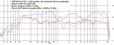

Mijn meting van de SP1228 en het gematchte paartje SP1057 zaten in het middengebied mooi gelijk, daarmee kan ik dus mijn LS3/5a vrij eenvoudig klonen - behalve in het laag. En daarom ga ik waarschijnlijk verder met de SP1003, al meet die gelijk in het laag aan de SP1057. Wellicht heeft de SP1228 een hogere spreekspoelinductie + lagere Rdc = meer output onder 200 Hz?? :-s
Deze datasheets wijken trouwens enorm af van die door Mark gepost op pagina 1:
http://www.hifiloudspeakers.info/Anatom ... itsp5.html
http://www.hifiloudspeakers.info/Anatom ... /B110B.gif

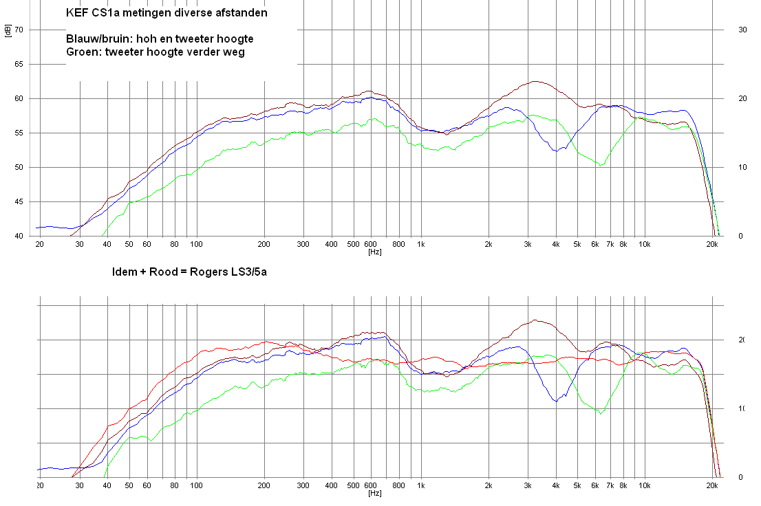

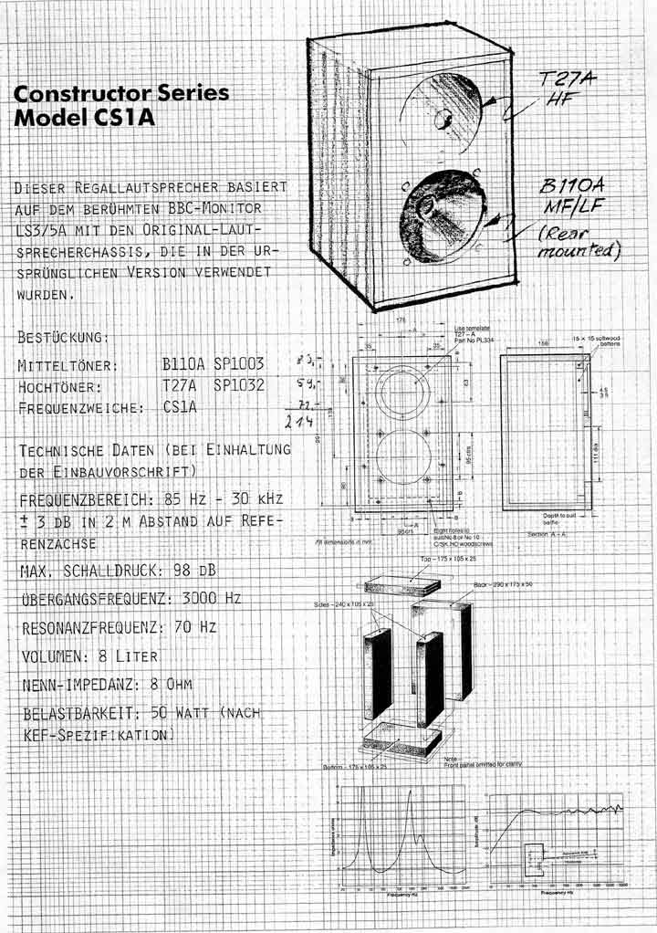

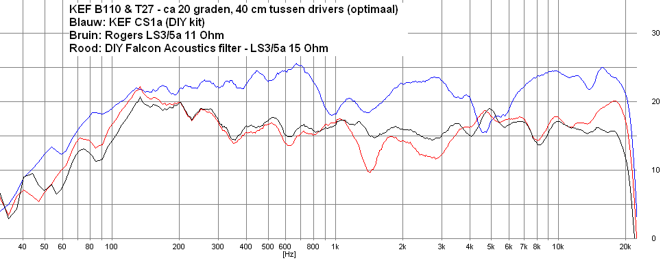

Aangezien ik toch pas in de zomervakantie ga zagen/bouwen maar gewoon door gegaan met het kopen van onderdelen (heb graag wat te kiezen). Erg leuk, op MP een KEF CS1a gekocht, de DIY kit van KEF om een soort van LS3/5a kloon te bouwen.
Dit paartje is fraai gebouwd maar heeft niet de driver 'rear mounted' waardoor niet de benodigde horizontale 'off set' behaald wordt...

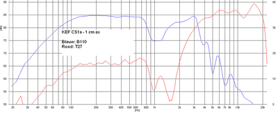

Uiteraard moest hier even gemeten worden. Het boxje heeft prettige eigenschappen maar kleurt nogal en heeft een laag.
Hieronder de metingen, het filter gooit roet in het eten want het kastje is echt degelijk gebouwd. Wellicht dat het gebrek aan de voorgeschreven offset grote invloed heeft...
see for yourself...

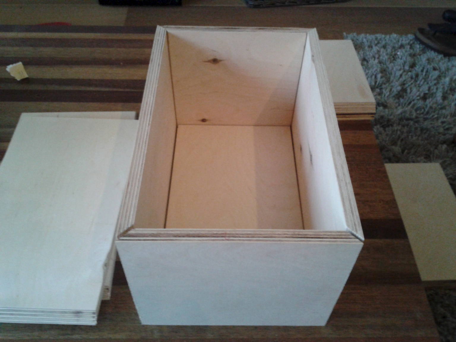

Zo, vandaag eerste vakantie dag. Meteen multiplex gehaald :rock: :lol:
Er zijn wat plannen bij gekomen en om ervaring op te doen - en omdat ik nu wel eens wat wilde gaan bouwen - heb ik besloten met gamma Berken multiplex even een start te maken met het bouwen van LS3/5a formaat kastjes.
Ik heb een paartje visaton WG148R waveguide besteld en ga mijn B I J (w) O U (t e r) project voortzetten in een LS3/5a kastje.
viewtopic.php?f=3&t=10522&hilit=bijou&start=50
Dit was een project met de AL130 en KE25SC en een akoestisch 2e orde filter. Ik zat te prutsen met een lattice netwerk omdat ik 20 mm driver offset moest compenseren. De nieuwe waveguide (WG) voor de KE25SC geeft 21 mm. Omdat ik verwacht dat diffractie problemen hiermee minder zullen zijn met de WG is het prima om niet met een brede en fors afgeschuinde baffle te gaan werken.
Het eerste houtpakketje is dus voor de AL/KE en die heeft een voorplaat die gelijk ligt met de zijwanden. Rondom is een sleuf van ca 1 mm waardoor een frontje met hoekprofielen gemaakt kan worden. Met frontje ervoor is er geen optisch verschil met een LS3/5a. De achterzijde van het kastje krijgt een dieper liggende constructie met geschroefde achterplaat. Hierdoor kan de constructie ook dienst doen als LS3/5a kloon behuizing, gewoon de voor- en achterpanelen eruit halen.

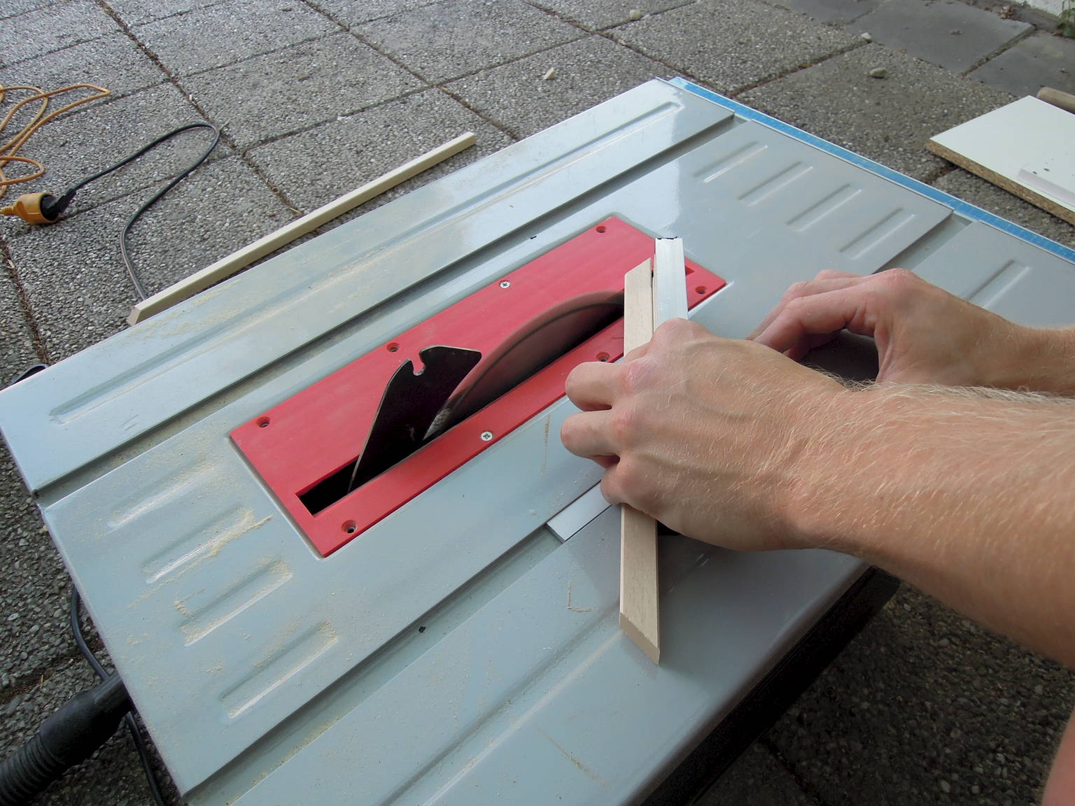

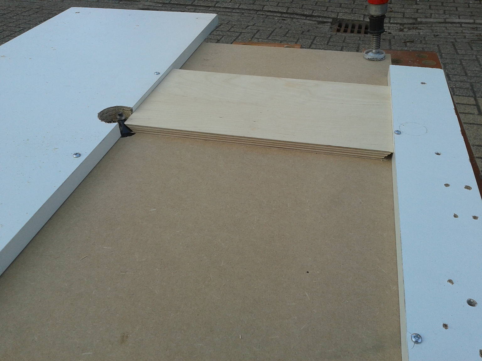

Hopelijk werkt mijn eenvoudige oplossing voor een verstek constructie: met de afschuinfrees op maat (bij gamma) gezaagde delen frezen. Gezien het formaat zijn kleine afwijkingen niet heel problematisch. Leuk is dat je een LS3/5a "achtig" kastje uit een plaat multiplex van 61x122 cm kan halen. De beuken latten waren duurder :wink:
Edit: direct maar verlijmd. Bij gebrek aan schilderstape gewoon plakband gebruikt... :-$ Voor-/achterwand is niet verlijmd, die worden later op beuken latten geschroefd...

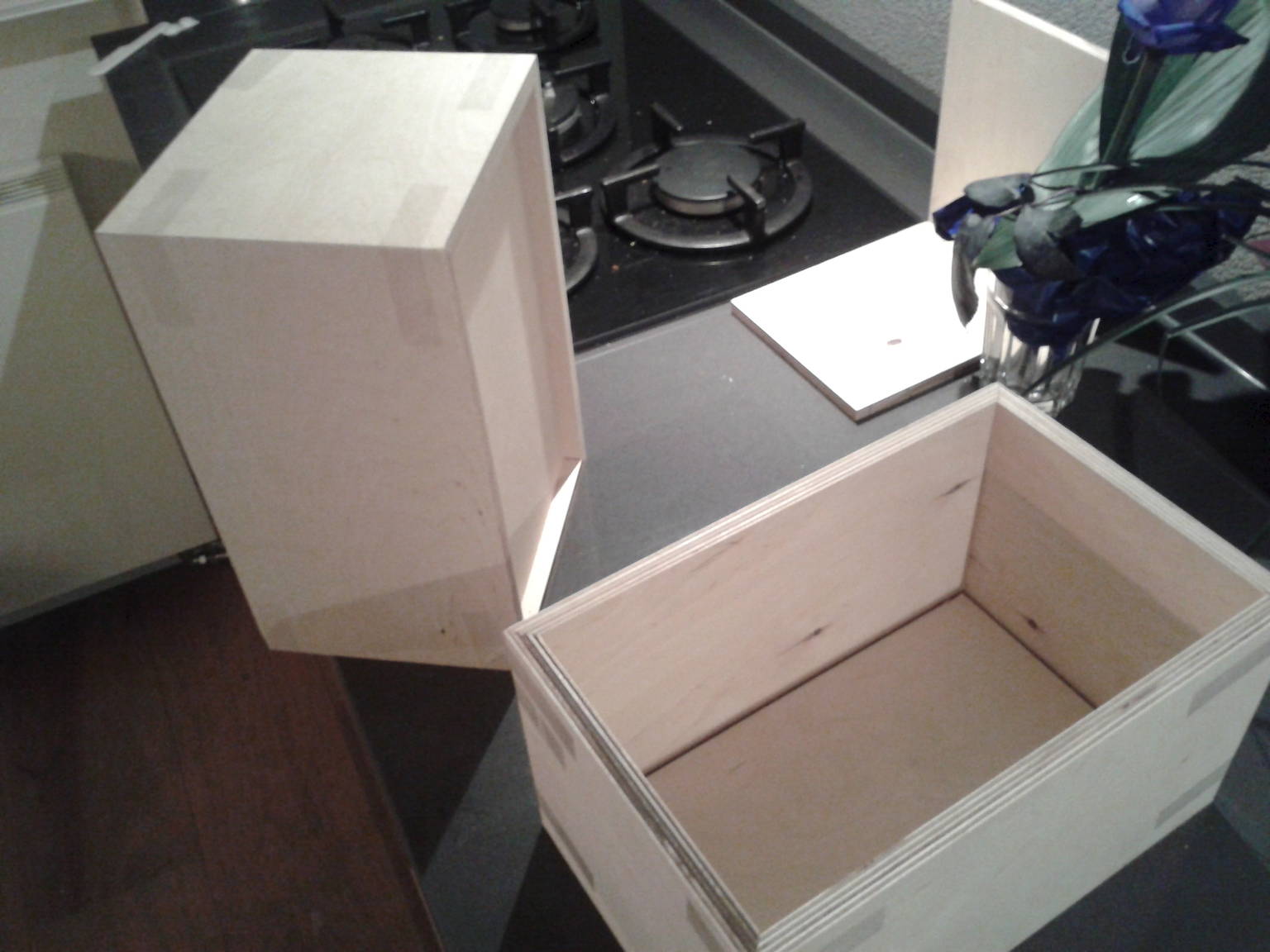

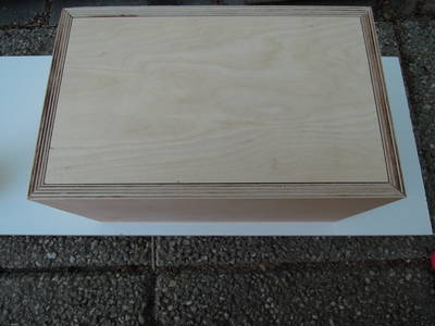

Zo, vandaag even lekker tussendoor geklust. Beukenhouten latten van 36x18 mm (2,10 meter) doormidden gezaagd zodat ik 16,5x18 mm latjes had. Zit dicht bij de 16x16 mm die volgens tekening zouden moeten, maar niet zo te koop waren (bij de gamma).
Even met de schaaf langs de randen en onder verstek per boxje opbouwen. Bij lijmen alles over een plaat laten zakken zodat het 12 en 19 mm diep is komen te liggen. Hierna de tussenliggende ribben opgevuld.
Wat niet handig was is dat ik 18mm + 1 mm plaatmateriaal heb gebruikt om de voorplaat op oorspronkelijke diepte te krijgen. Ik had namelijk 1 mm berken gepland voor de voorzijde, als fineer op de kopse kant. Daarvoor wilde ik de frees 11 mm diep in de lengte langs wat rest multiplex halen om 1mm x 12 mm strookjes te maken en daarna onder verstek (als lijst) snijden. Omdat ik nu op 19 mm diepte zit zal ik dan weer 1 mm moeten weg frezen/zagen :oops:
Ik heb gekozen voor de oorspronkelijke opbouw omdat ik de voorplaat van de AL130+KE met waveguide 18 mm dik wil hebben, anders wordt het een slap geheel. Origineel blijft namelijk bij de B110 midwoofer 9,5 mm multiplex staan en wordt de infrezing van de tweeter gevuld door een sterke metalen voorplaat van de KEF T27. De plastic korf van de waveguide zal minder stabiliteit toevoegen en de AL130 moet ook ca. 5 mm ingefreesd worden.
Kortom, een kastje dus ongeveer zoals voor de oorspronkelijke LS3/5. De voorplaat ligt 19 mm verzonken, de achterplaat 12.
Bizar wat een verschil in kastresonantie die beuken latjes geven, van 'toing' naar 'tek' (zijwand) en 'tik' zelfs op de bovenzijde. :D
