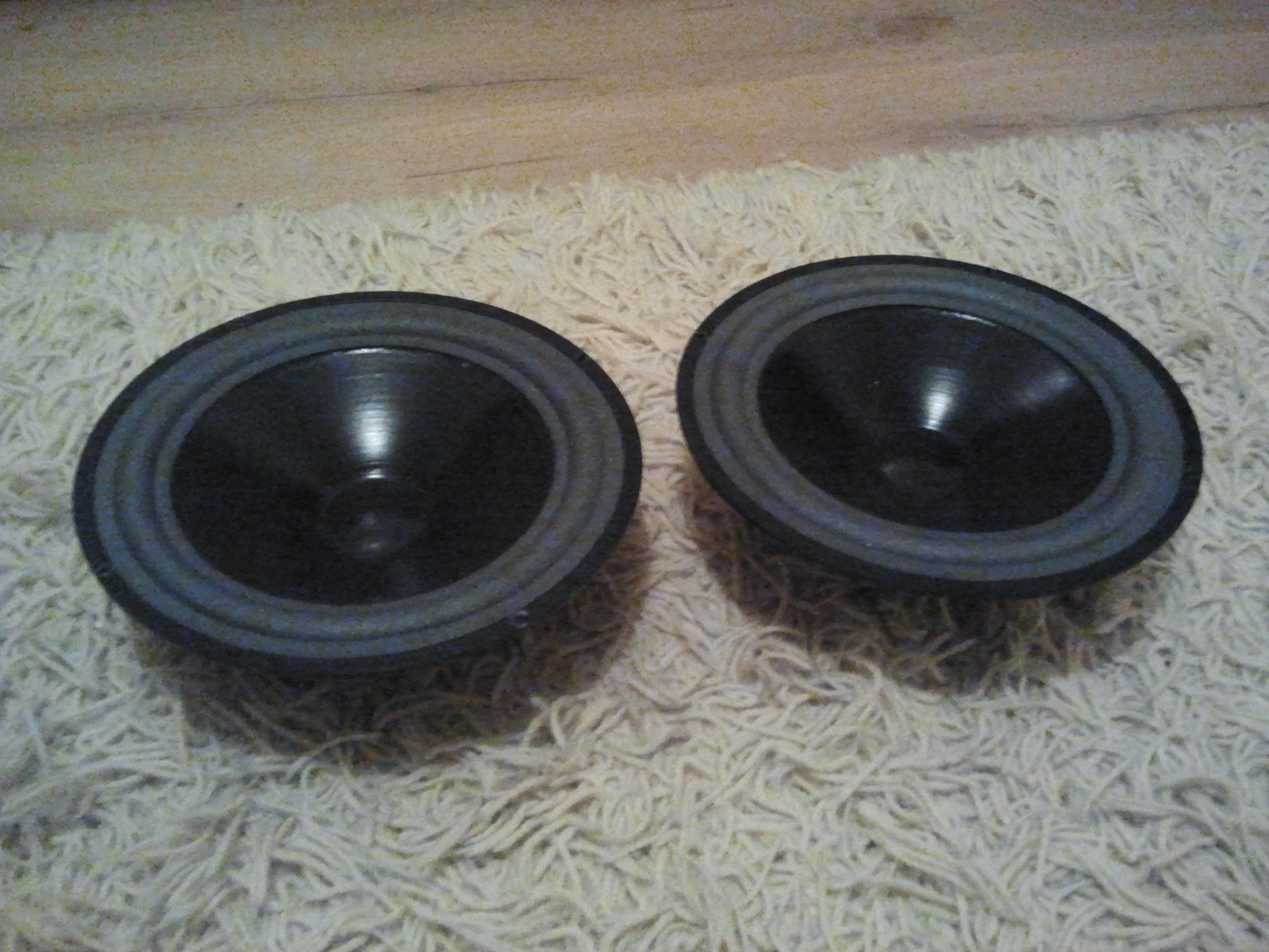

Dat weet ik niet, maar het zijn 10" drivers. :D
k.p.
Berichten: 1178
Re: project [NAAMLOOS] - (teaser fase)
Bericht door k.p. »
En dan wel de m25wn-09-04 als ik het goed heb. Een grote mannen speaker dus :D. Bijgevoegd is het datablad van zijn 8 ohm broertje.
M25 WN-09-08.pdf
(1.57 MiB) 402 keer gedownload
Waar hebben jullie dat oude beestje nou weer vandaan? :rock:

Marktplaats. Als iemand er een datasheet van heeft, zou ik die graag zien!

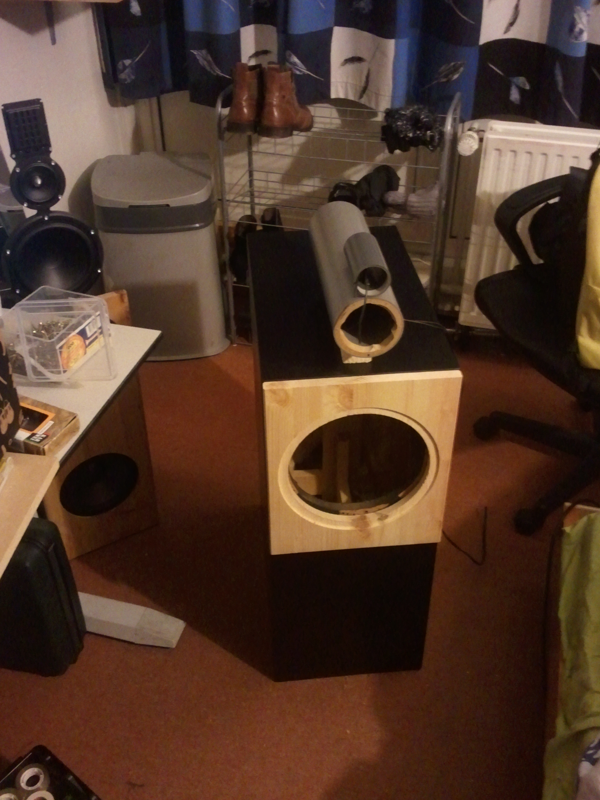

Fotootjes!

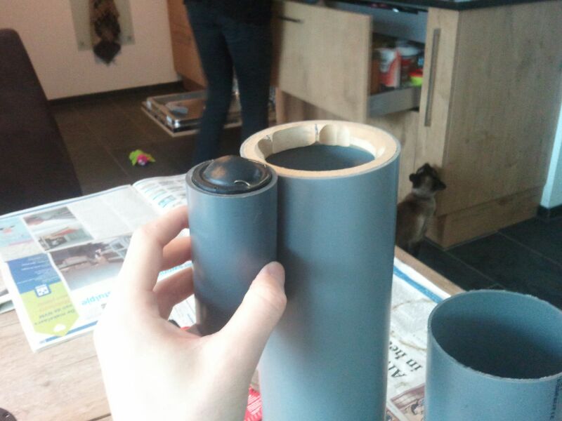

Omnicron krijgt vorm!
grimoire
Berichten: 1089
Locatie: Nijmegen
Bericht door grimoire »
Gaaf. Midwoofer buis met open of gesloten achterkant?
Op de site van speakerdesignworks verschillende designs met mid in een pvc buis (verstopt binnen de kast) of op andere wijze met open achterkant. Volgens de makers Geeft dat een exa open en ruimtelijk geluidsbeeld.
Flinke jongen moet dat zijn die woofer trouwens :shock:
Martijn M
Berichten: 4088
Bericht door Martijn M »
De buis voor de middentoner is gewoon gesloten. Er komt geen bracing in, maar hij wordt wel tjokvol gepropt met glaswol. Dat glaswol dient enerzijds om het geluid in de behuizing te dempen (de gebruikelijke functie van glaswol in een luidsprekerbehuizing), maar anderzijds verwachten we dat als het glaswol strak tegen de buis aan zit, trillingen en resonanties in de behuizing gedempt worden.

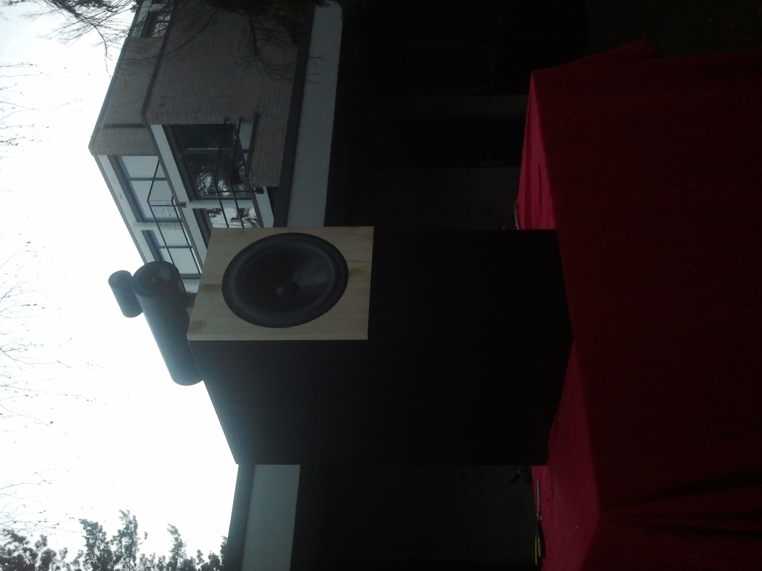

Fotootje:
EDIT: waarom staat de afbeelding op z'n kant? Het gekke is, als ik de afbeelding open in een nieuw venster, dan staat hij wel netjes rechtop.

Het is een interessant ontwerp, ik vind het er wel een beetje gevaarlijk cq raketwerper uitzien :)
Berichten: 17875
Zo iets beter?
Martijn M
Berichten: 4088
Zo iets beter?
:p
Wat is de truc?
