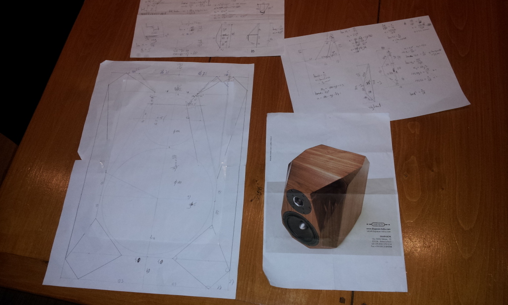

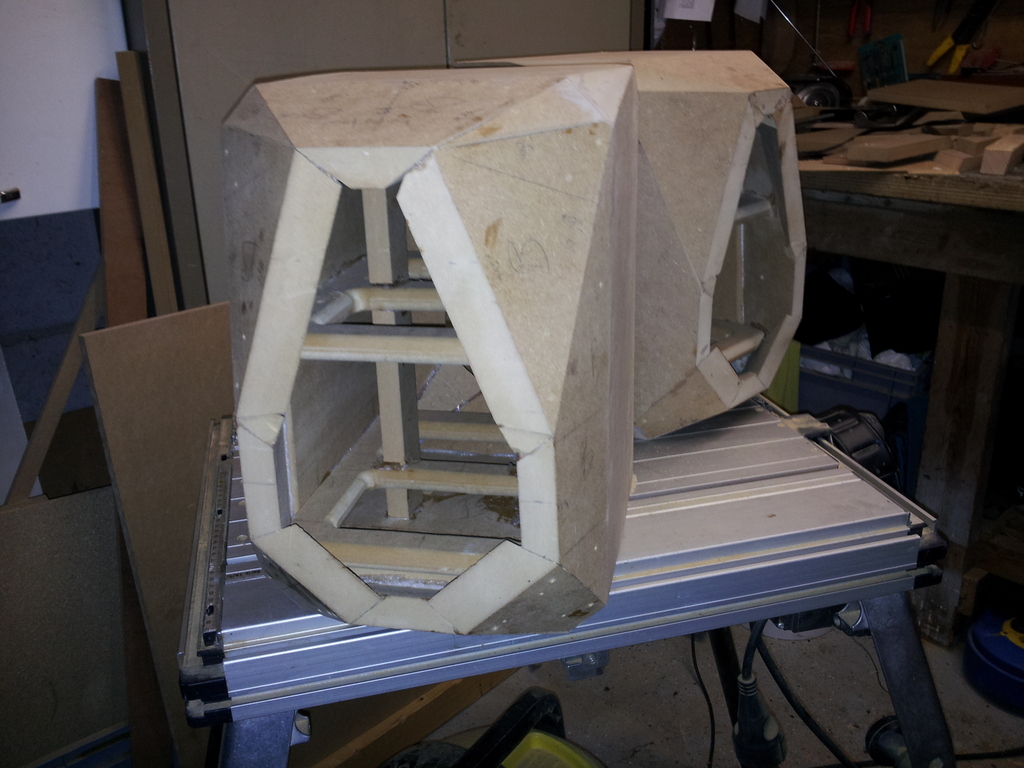

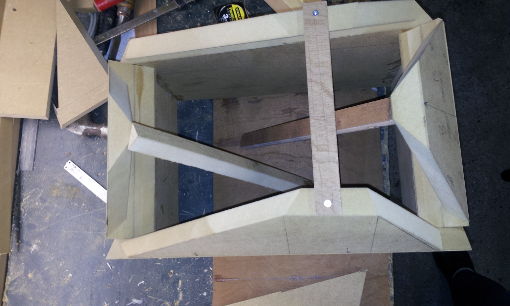

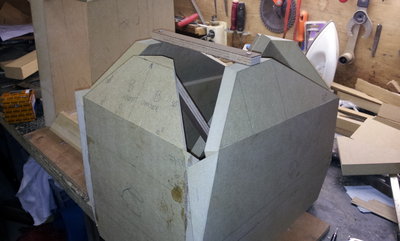

Na de bouw van een aantal thorens draaitafels met unieke plinten ,vind ik het weer eens tijd voor een nieuw luidsprekerproject.
Het moet niet een eenvoudig kastje worden, vond ik, ik ga liever de uitdaging aan om een wat meer ingewikkelde constructie te maken.
Daarom heb ik de stap maar genomen om een luidspreker te geaan bouwen, met als uitgangspunt, de vorm van de diapason astera. Deze luidsprekervorm houdt me al een behoorlijke tijd bezig en ik wil hem in eerste instantie bouwen van mdf en daarna fineren, zodoende kan ik ervaring opdoen met deze zeer ingewikkelde vorm. Als ik er ervaring mee heb opgedaan wil ik eens een poging wagen om hem uit massief hout te maken.
Dat de vorm ingewikkeld is, heb ik de afgelopen dagen geweten, al uren heb ik zitten tekenen en rekenen met cos. sin tan. en pythagoras maar tot nu kom ik er nog steeds uit.
De drivers voor deze luidsprekers zijn nog niet bekend maar waarschijnlijk worden het scanspeak 18 cm wooferen ringradiator tweeter, de inhoud van de kasten zal zo'n 18 a 20 liter gaan worden.
De eerste fotos zijn reeds gereed.
Laatst gewijzigd door franks op do 10 jan 2013, 23:26, 1 keer totaal gewijzigd.

Gaaf, zet hem op!
Als je gaat fineren niet eerst de drivers verzinken maar eerst fineren en dan in 1 keer door het fineer heen.
Voor de rest zie ik aan het voorwerk al dat dit goed gaat komen :wink:

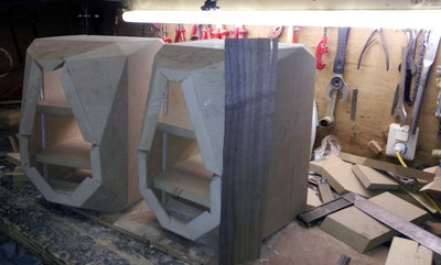

en nog wat nieuwe fotos:

Kudos voor de complexe kast. Ik zag dat de originele van gelijmd massiefhout is die door een 3D CNC de juiste facetten krijgt. Stuk makkelijker lijkt me maar voor de hobbyist niet weggelegd. Daarom respect voor deze keus van kast en manier van opbouw. Ik ga je volgen!

Berichtdoor franks » vr 11 jan 2013, 23:20
Vinculum schreef:Kudos voor de complexe kast. Ik zag dat de originele van gelijmd massiefhout is die door een 3D CNC de juiste facetten krijgt. Stuk makkelijker lijkt me maar voor de hobbyist niet weggelegd. Daarom respect voor deze keus van kast en manier van opbouw. Ik ga je volgen!
Ik probeer om met beperkte middelen (festool zaagtafel en metabo bovenfrees) uitdagende projectjes aan te vallen. Het oplossen van complexe problemen vind ik het leuke er aan.
Met het mdf wil ik ervaring opdoen met het maken van een kast, als het lukt wil ik een zelfde set maken van massief hout.
Vooralsnog is het vooral veel rekenen en tekenen, vanavond heb ik bv alles weer opnieuw moeten berekenen omdat ik een foutje :oops: in de eerdere berekeningen had gemaakt, maar ja da's ook hobby.

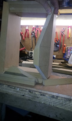

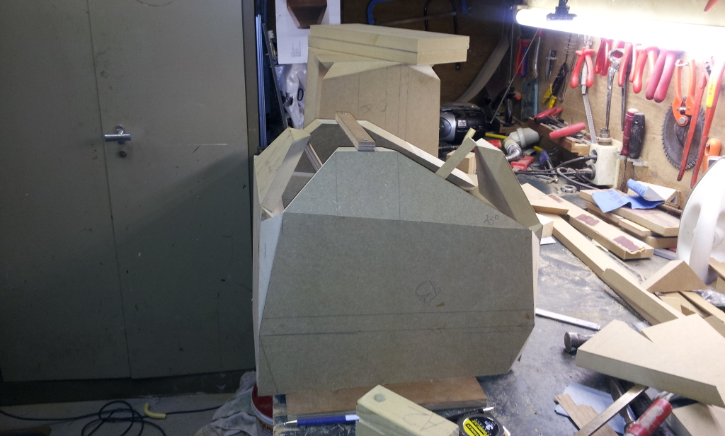

Berichtdoor franks » ma 14 jan 2013, 21:29

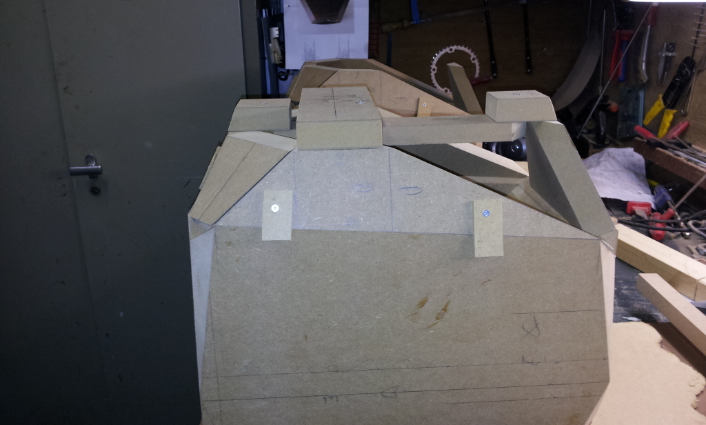

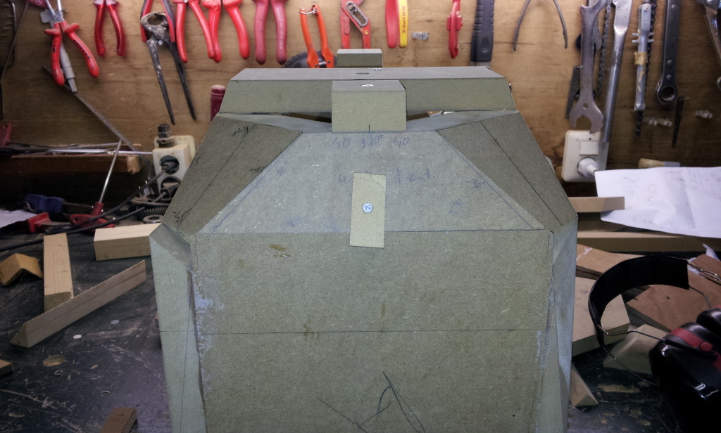

Wat een drama :cry: uren bezig geweest om een paar stukjes mdf te maken voor voorkant (schuine zijde). Het is een hoek onder een hoiek en dan weer onder een hoek pfffft. Ik heb er nu 4 gereed, maar ben nog niet helemaal tevreden. Ik heb misschien wel 5 keer verkeerd gezaagd voordat ik een goed exemplaar had.
Exact berekenen is heet erg moeilijk, dus maak ik ze er maar "pas" tussen en steeds maar een beetje corrigeren. Ik had wel verwacht dat het niet eenvoudig zou zijn, maar zo moeilijk/bewerkelijk had ik niet echt verwacht, maar ja, hobby he.

Berichtdoor franks » di 15 jan 2013, 21:21

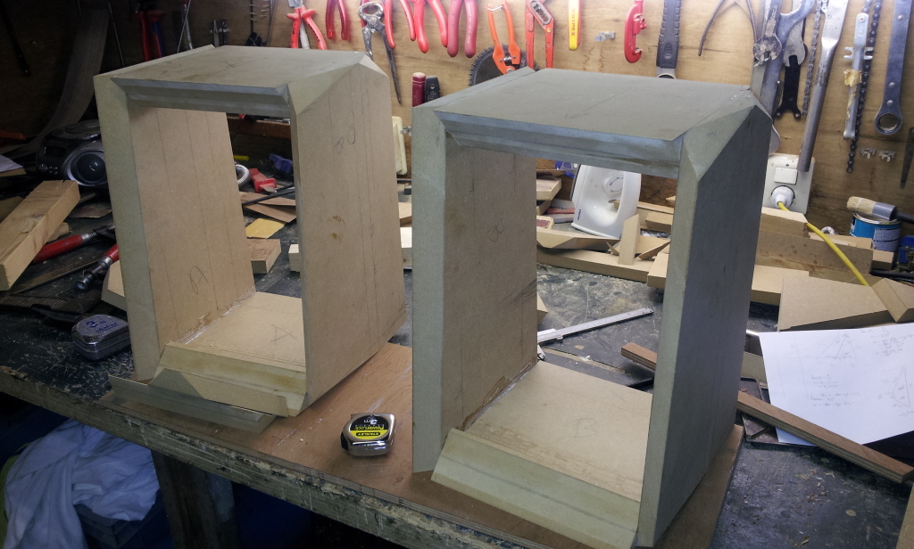

van een luidspreker heb ik nu alle panneeltjes van de voorzijde gereed. alles past redelijk en in wordt er steeds handiger in. morgen de paneeltjes met constructielijm aan elkaar zetten, dan verdwijnen ook meteen alle kleine kiertjes.
Gr Frank

Het in elkaar lijmen van de voorkant is er nog niet van gekomen, even een korte pauze, wel heb ik een paar kleine segmentjes gezaagd welke in het "teveel weggezaagde "deel van de buitenpanelen is gelijmd. Ik moest dit eerst wel wegzagen, omdat het anders niet lukte om een 45 graden hoek er aan te zagen. soms moet je wel eens iets bewust teveel weghalen en later weer vullen, gelukkig met mdf geen probleem, maar met massief wel.

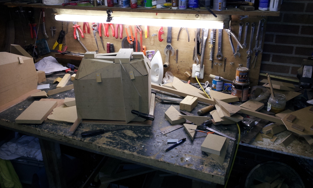

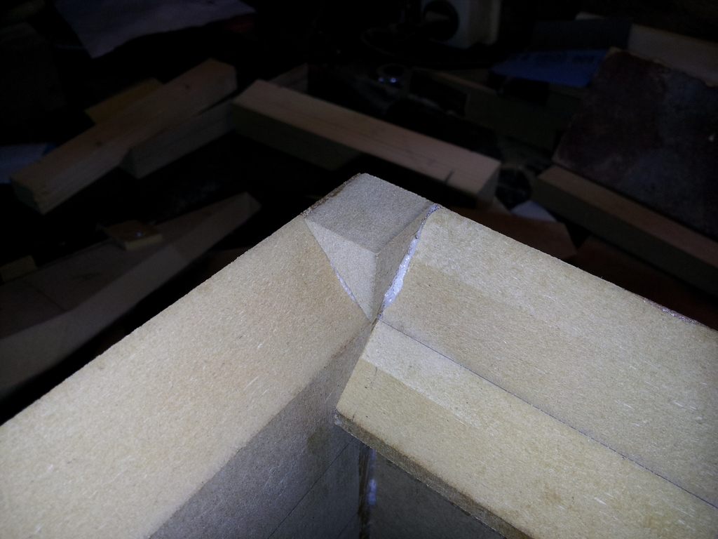

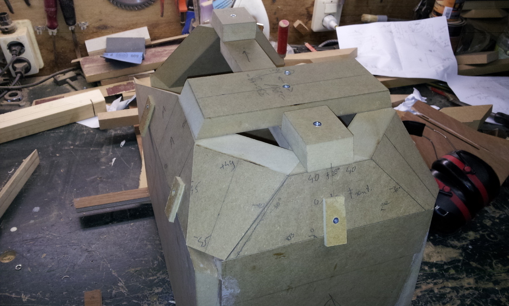

De eerste voorzijde is gelijmd, ben nu met de 2e bezig. Tijdens lijmen komen er toch wat oneffenheden naar boven, maar gelukkig kun je mdf erg makkelijk bewerken met een schuurplank. De ontbrekende "spietjes" aan de voorzijde moet ik nog opvullen door er mdf in te lijmen.
Gr Frank

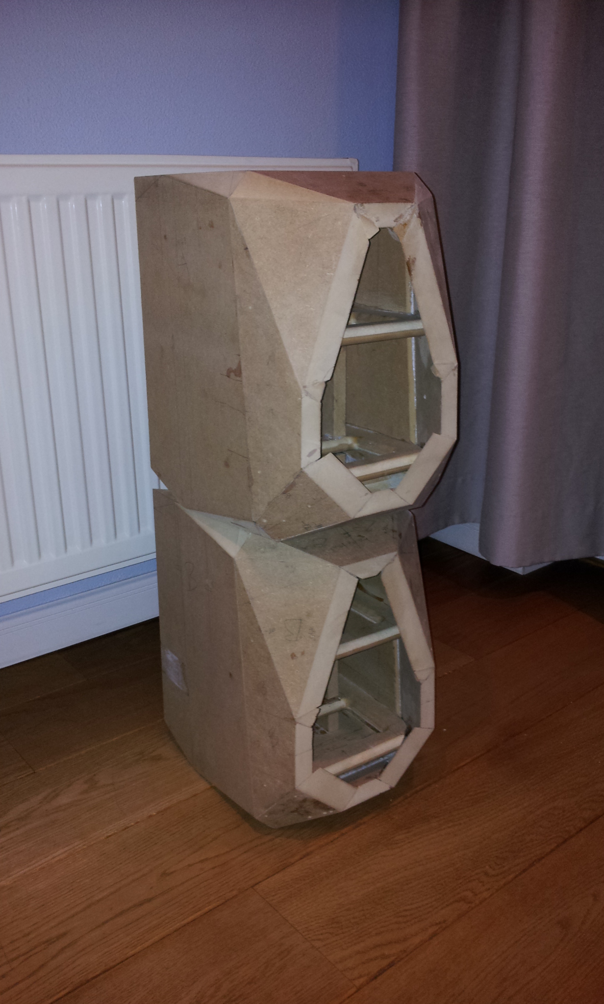

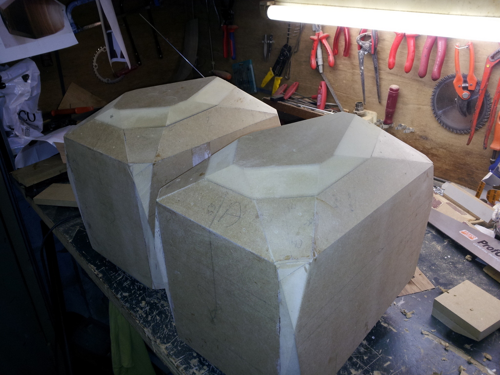

Berichtdoor franks » ma 21 jan 2013, 21:08

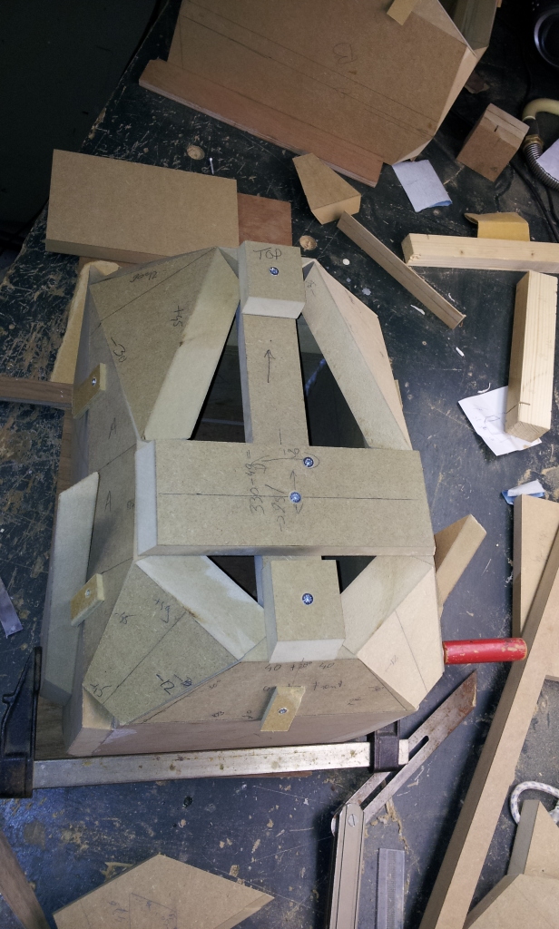

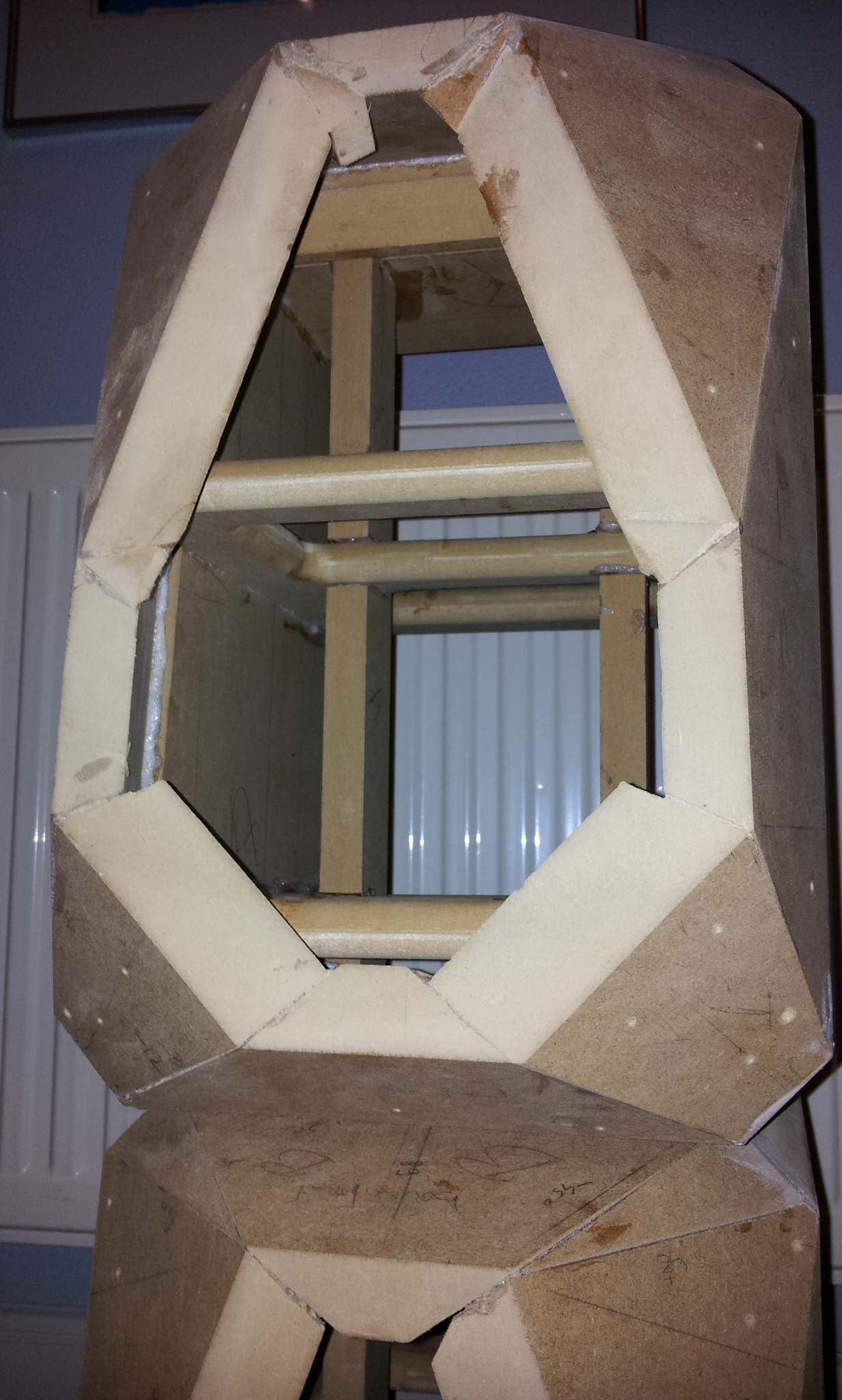

beide luidsprekers zijn nu even ver. Nu eerst de inwendige verstevigingen aanbrengen alvorens ik verder kan gaan met de achterzijde.
Op de laatste foto alvast een stukje amerikaans noten fineer, wat er later op moet komen.

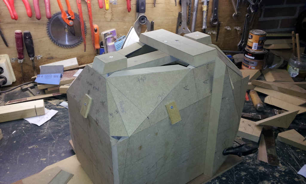

Berichtdoor franks » vr 25 jan 2013, 21:52
Beide kasten zijn nu even ver. De inwendige verstevigingen zijn aangebracht, zowel in horizontale als verticale richting.De paneeltjes welke ik verkeerd heb gezaagd voor de voorkant kanik nu gebruiken voor de achterzijde.
Gr Frank

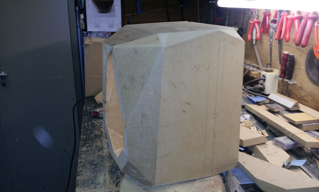

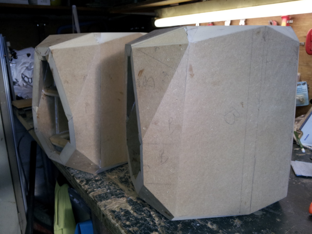

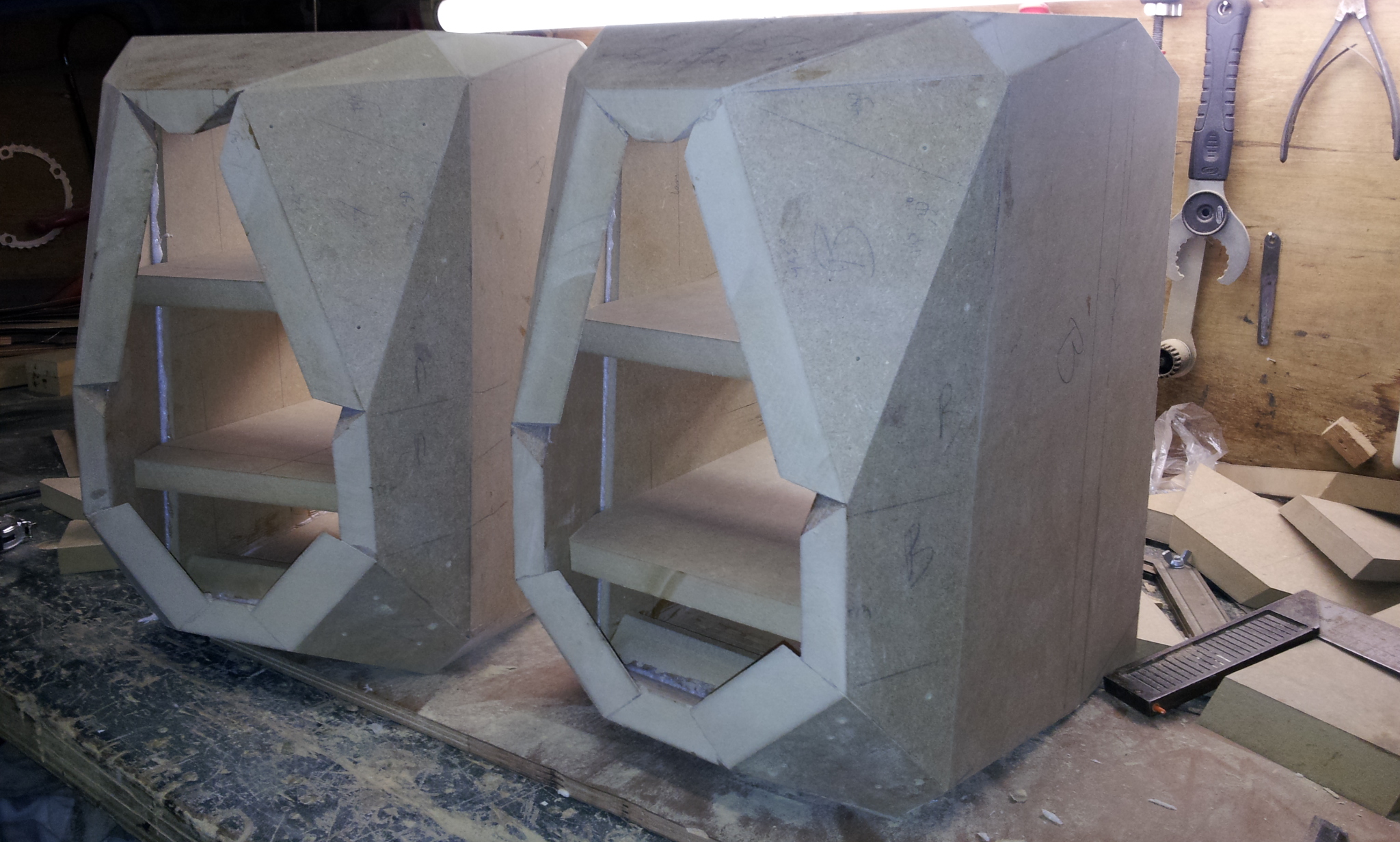

Berichtdoor franks » za 09 feb 2013, 19:45

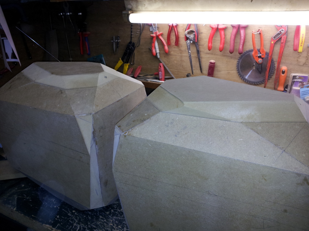

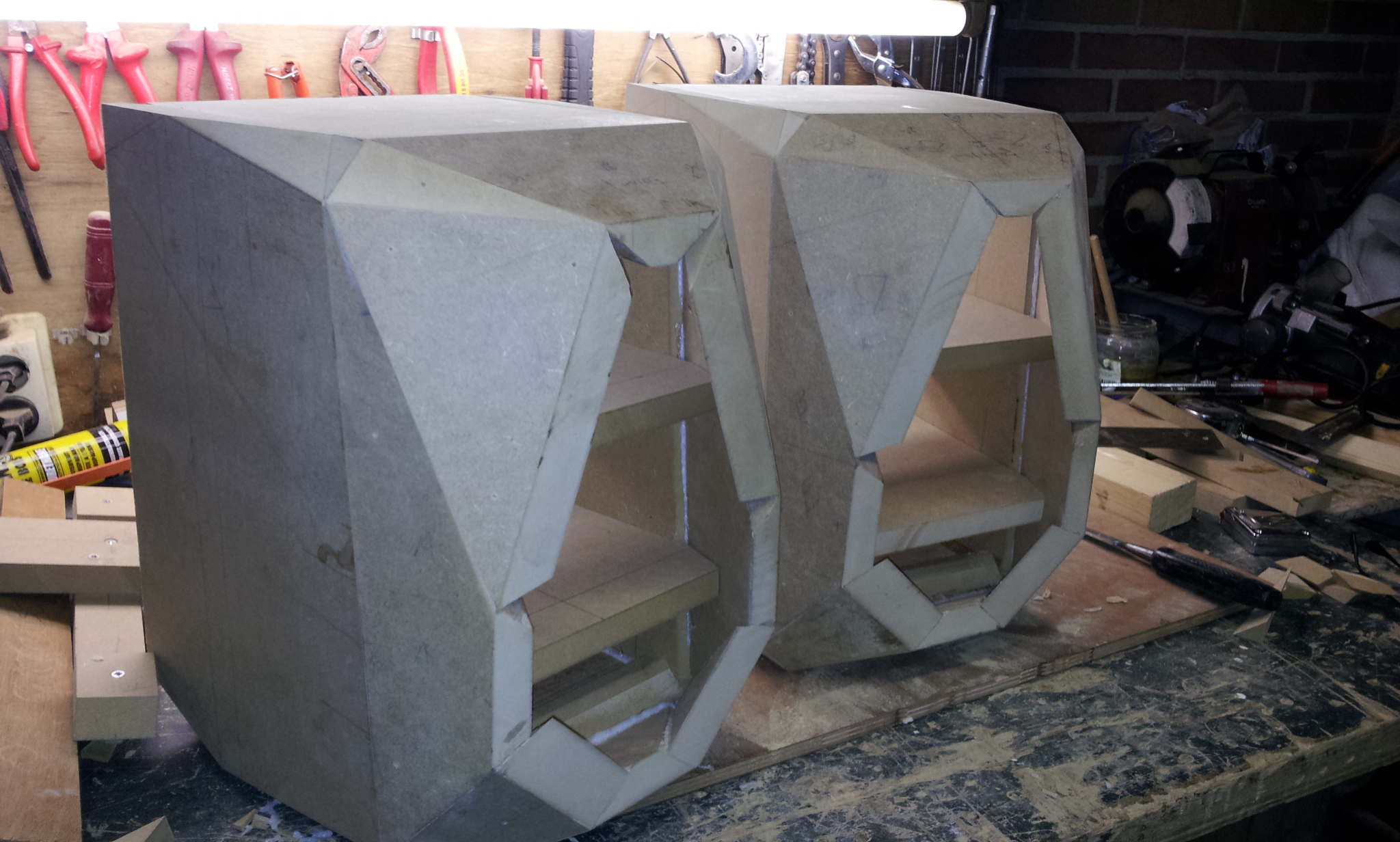

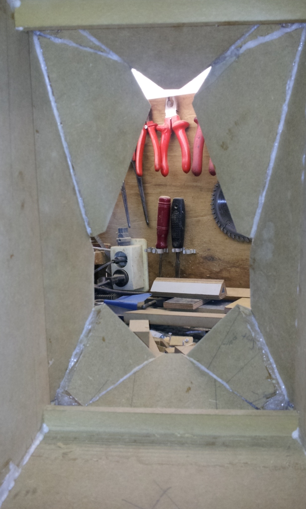

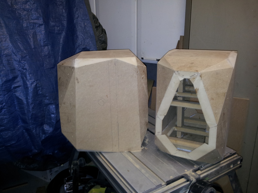

Inmiddels zijn de MDF kasten gereed, op de voor en achterkant na. Alle schuine kanten zitten er nu aan, het heeft wel wat voeten in aarde gehad en de afvalbak lag vol met mislukte stukjes MDF, die net niet pasten, en dus niet geschikt waren.Vandaag ook nog een aantal schoonheidsfoutjes weggewerkt, voornamelijk bij de kleine "spieen" aan de voorkant, deze liepen al in een punt, maar dat mag pas als de voorzijde er op zit. De voor en achterzijde worden ook van 22 mm MDF en ga ik de komende week maken. De gaten voor de units maak ik er in voordat ik de voorzijde ga lijmen op de kasten en voordat alles gefineerd wordt. Inmiddels heb ik een paar Seas woofers besteld. Wordt vervolgd!!
Gr Frank

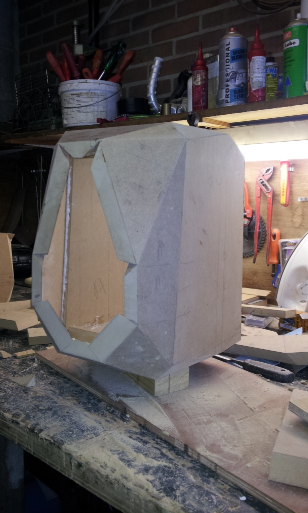

Berichtdoor franks » ma 11 feb 2013, 22:17
De achterzijde van de luidsprekers zijn nu op maat, ook dat was weer een hele tour om het bpassend te krijgen.
Aan de achterzijde komen uiteraard de kabelaansluitingen, deze komnen op een aluminium grondplaatje te zitten, wat weer verzonken in de achterzijde komt. Het gat voor de BR-pijp wordt er later in geboord. Ik kan nu gaan beginnen met de baffle, qua hoeveelheid materiaal stelt het niets voor maar qua bewerking dan weer wel :? .
