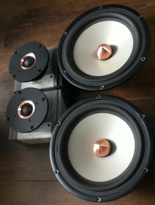

De drivers:
Seas W22EX001 en de T25CF002 "MILLENNIUM"

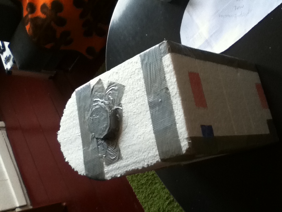

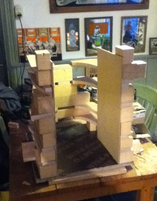

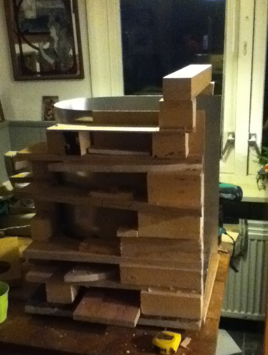

De mal voor de mortel:
...ja allemaal van stukjes afvalhout :wink:

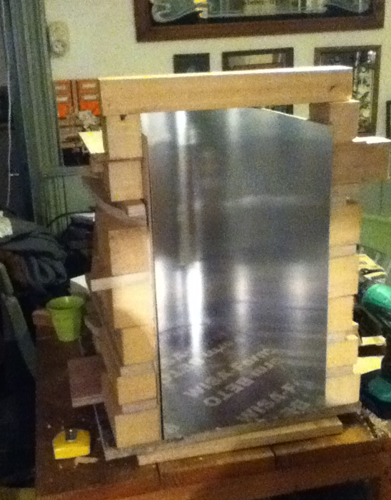

En de binnenkant:
Ik ga vandaag de mortel halen. 8)

Dat piepschuim moet je wel héél goed vastzetten, de opwaartse kracht tijdens het storten wordt een kleine 1kN... :shock: (als je tenminste in één gang gaat storten).
Vinculum
Berichten: 3206
Re: Bouwverslag "Seas trym" met mortelkasten
Bericht door Vinculum »
Je kunt ook eerst beton storten IN het piepschuim. Kun je a) oefenen en b) die komt niet omhoog drijven.

Berichten: 11067
Leuke onderneming, maar heb je die bekisting wel stevig in elkaar gezet? Beton geeft een veel hogere druk op de bekisting dan water zou keven waardoor de kist uit elkaar kan worden gedrukt. De plug moet je ook goed vastzetten, ik denk niet dat het je lukt om hem met de hand naar beneden te duwen.
Ook niet met twee handen. Nogmaals: 1kN bijna, iets preciezer zo'n 860N. Je moet er dus ruim 87kg bovenop zetten (lijmklemmen en een plaat hout zijn simpeler).
Even ervan uitgaande dat je de kist ondersteboven stort: je kunt met een plaatje hout met daarop een aantal draadbussen van de onderkant vastgebout en daarop weer een plaatje hout een mooie afstandhouder bouwen zodat je de onderkant direct kunt meestorten. Die draadbussen komen later weer van pas wanneer je de speakers op een stand zou willen zetten.
Denk je trouwens ook aan de gaten voor een entree en misschien nog een reflexopening aan de achterzijde? Beetje zonde van die dure drivers als die poort straks allemaal middenfrequenties naar voren staat te tetteren.

Als ik zo die constructie bekijk , ontgaat mij het plaatje van het proces .
:oops:
CoenvanDongen
Berichten: 875
Bericht door CoenvanDongen »
rikpost schreef:
CoenvanDongen schreef:
Dat is aardig wat kracht! De bekisting is wel stevig genoeg. Ik ga over de opwaartse druk nog wat verzinnen. Bedankt voor de tips!
:oops:
Aan de voorkant komt nog een plaat en daar tegenaan plak ik ook het piepschuimen binnenwerk.
De ronding word de achterkant.
Het ronde dingetje van het piepschuim komt aan de onderkant en moet de opening voor de baspoort gaan worden.
Dan moet ik nog iets maken zodat het piepschuim niet omhoog gedrukt gaat worden door het beton.
nu ik erover nadenk... misschien is het makkelijker om hem te storten met de ronding aan de onderkant... hmmm
