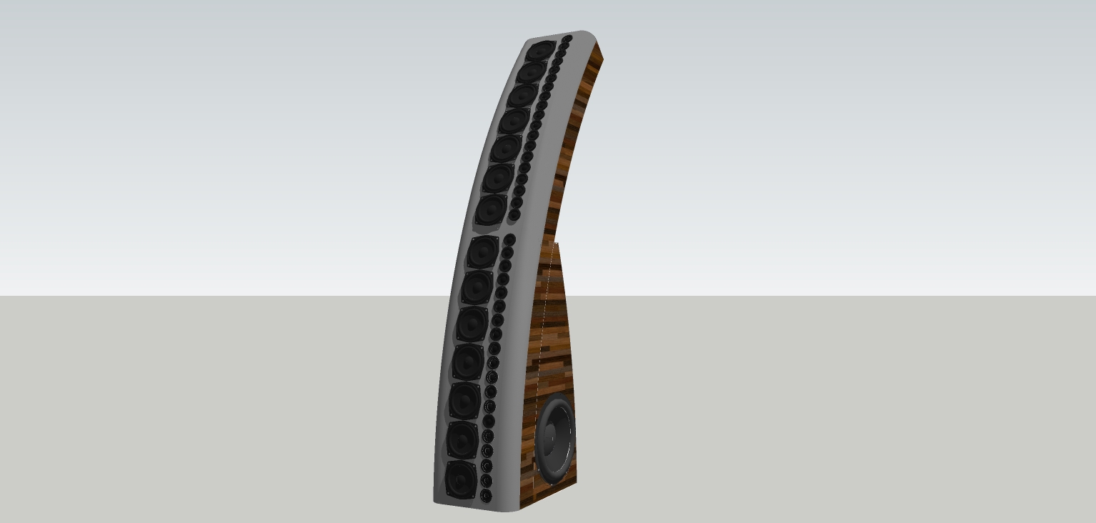

Vandaag een grote doos met tweeters ontvangen, vorige week 4 grote dozen met de midwoofers. Kortom, het lijkt er op dat het er binnenkort echt van gaat komen om een nieuwe generatie 'gebogen line array's met shading' te maken.
Vanwege de WAF heb ik een oplossing gezocht om de bescheiden :oops: kastjes enigzins compact op te kunnen bergen.
Eerste ontwerp, let op de drivers zijn nog niet netjes uitgelijnd op de baffle..:
en in 'opbergstand':

Ja, dat is nog een stukje gemakzucht in Sketchup. Zeker met de tweeters moet dat geen probleem zijn. Voor de woofers is het wel iets lastiger, maar die mogen allemaal nog iets verder uit elkaar. Daar mag best een of anderhalve centimeter tussen twee woofers zitten.
hmmm ronde hoeken... nice...

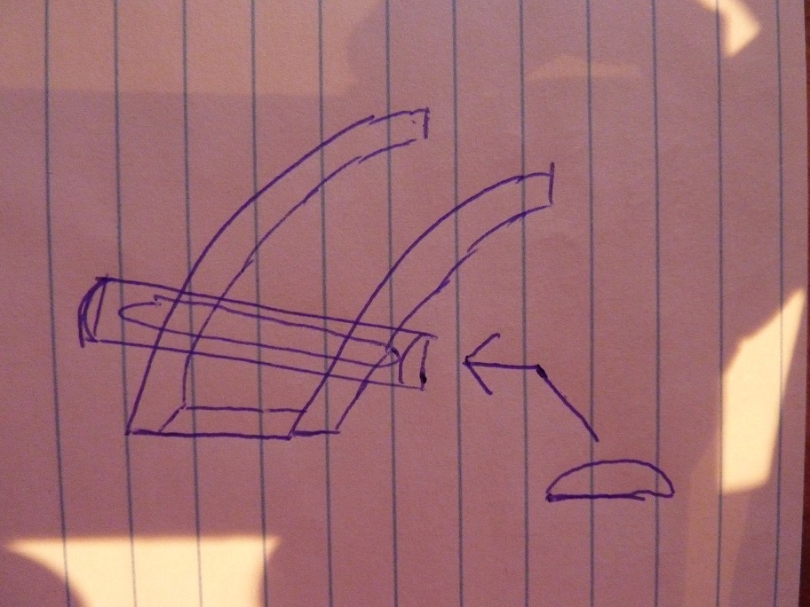

MechanicalAnimal schreef:
Novation heeft daar een mooi hulpstukje voor gemaakt voor zijn Focal Utopia geinspireerde baffle
Hmmm, maar dan moet je ook nog in het vlak dwars erop een radius produceren.
MechanicalAnimal
Berichten: 3261
Locatie: Apeldoorn
Re: Gebogen Line array met Shading [MKII] en WAF
ik kan niet sketchuppen maar je moet inderdaad over 2 assen een gebogen mal maken die je volgt.
1 mal is statisch en plaats je over de baffle, de 2de mal rust je frees op en fungeert als freeszool, deze freeszool heeft echter ook nog een kromming waarover je de frees los beweegt.
beetje moeilijk uitleggen maar volgens mij lukt dat zo, toch?

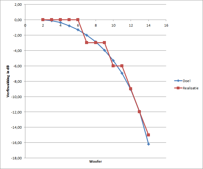

Vanavond bezig geweest met het berekenen van de benodigde niveau aanpassingen voor de shading:
De blauwe lijn is de doelcurve, de rode lijn de realisatie. De markeringen zijn de drivers.
Vervangingsweerstand van de woofers: 4,4 Ohm
Vervangingsweerstand van de tweeters: 3,8 Ohm
Volgens mij kan ik desgewenst ook gewoon passief gaan filteren.
Ik kijk nu al uit naar het soldeerwerk... jummie!

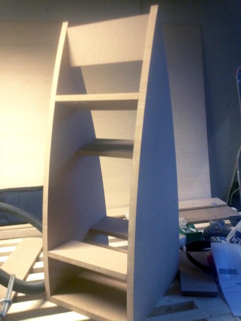

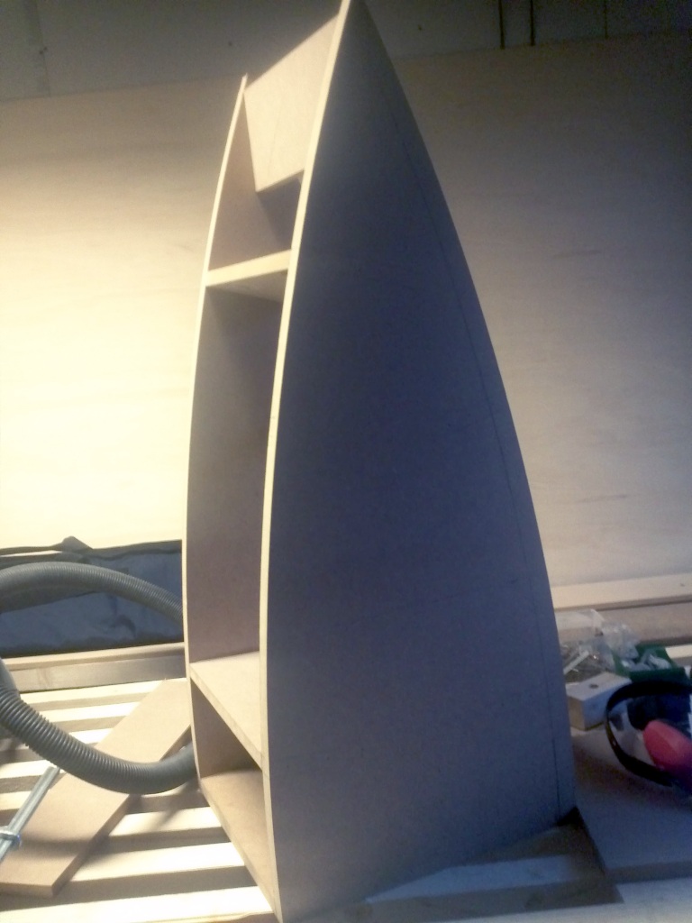

En we zijn van start!! .... voor even dan.
Vandaag het hout in huis gehaald en begonnen met het frezen van de gekromde subwooferbehuizing. 1e paneel is klaar (foto volgt morgen), het tweede paneel voor 95%.. toen begaf mijn bovenfrees het met een heleboel rook en vuurwerk.. Gelukkig heb ik nog een reservefrees, maar daar zitten wat twijfelachtige lagertjes in.
Na de kerst maar even een nieuwe frees halen...
MH
Berichten: 418
Locatie: Zeeuws Vlaanderen
Re: "Les Courbes" :Gebogen Line array met Shading [bouw gest
Bericht door MH »

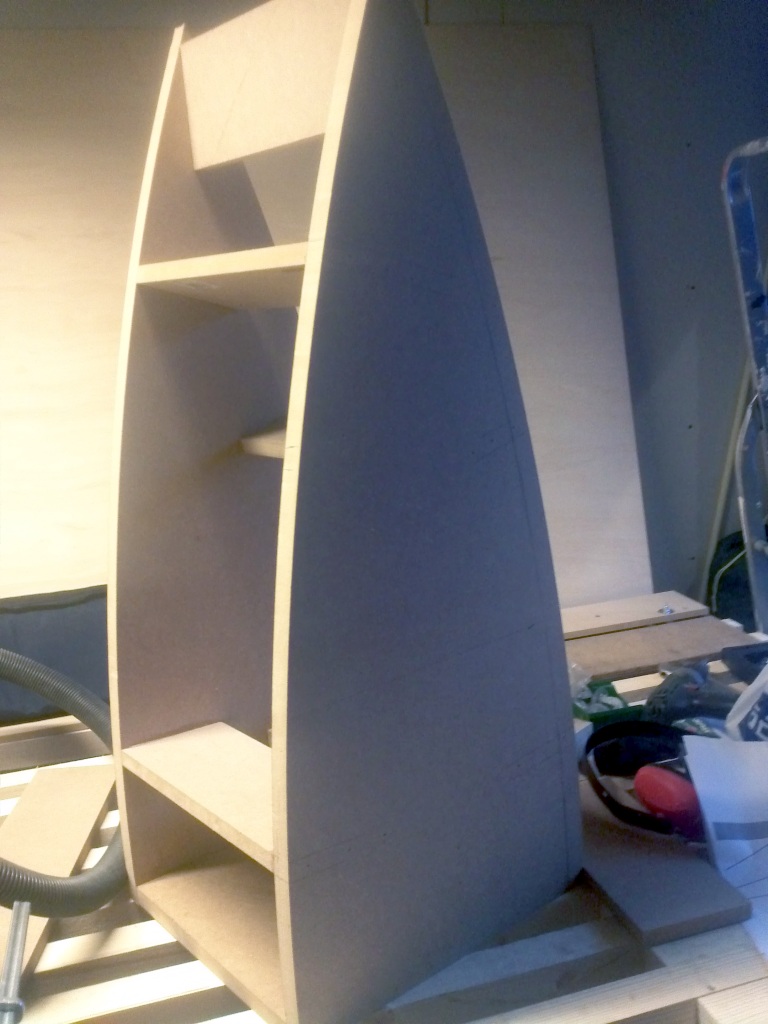

Vandaag eerst naar de Gamma om een nieuwe bovenfrees, blijkt dat ding uitverkocht.... Met wat geluk komt er morgen een partijtje binnen, anders pas in januari... dat zit niet mee.. :roll:
Daarna maar eens wat in elkaar geschoten en gelijmd:
En twee laagjes triplex gebogen, dat buigen stelt niets voor. Ik had bewust triplex gekocht vanwege het buigwerk, maar met 4mm MDF moet dit ook wel gaan. Ik heb een beetje het idee dat het triplex niet zo stijf/dood zal worden. Het is natuurlijk niet de bedoeling dat ik een gitaar ga bouwen..ik denk dat ik de volgende lagen maar met MDF ga doen. Of jullie moeten andere ervaringen hebben. :?
