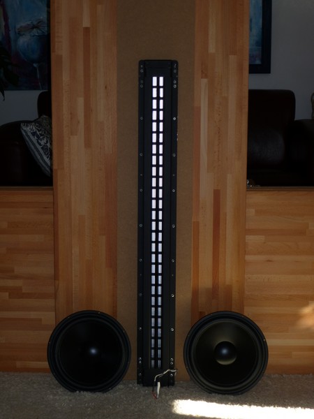

Units B&G RD40 en 2x Morel H10.1 per kant.
Versterking + DSP (DCN23) van Groundsound, Coolkit 303 (3x 100W)

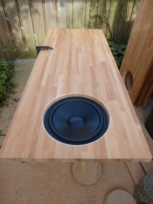

Komend weekend de infrezingen voor de woofers gaan doen.

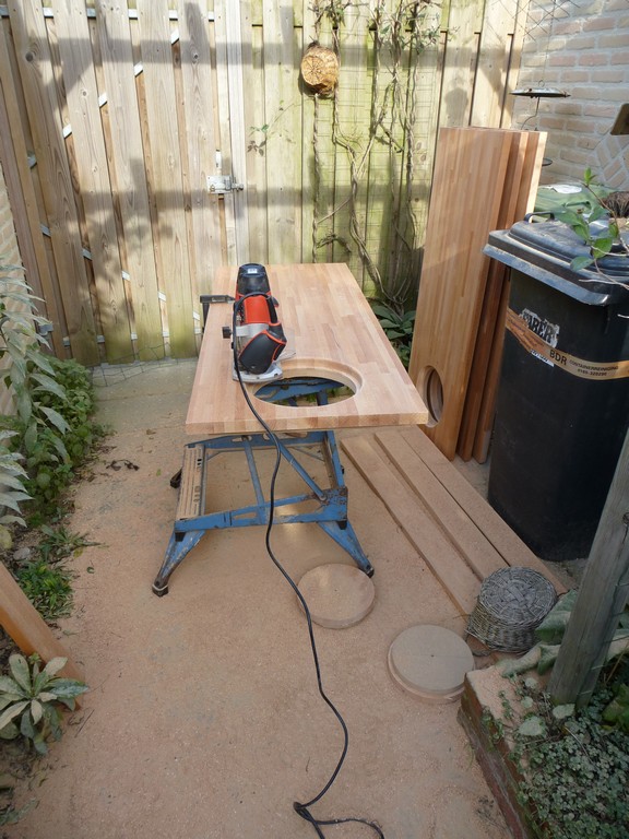

De gaten voor de woofers nu gefreesd, ze passen lekker.
Flink wat stof gemaakt. :D
Nu kunnen we weer "kastjes" gaan lijmen

@serum ze zitten zo laag omdat het dan allemaal wat netter past. Die RD's zijn 105 cm lang.
Zo past de woofer nog midden op de zijkant, had hoger gekunnen maar dan zit hij dus bijna tegen de achterkant aan.
Daar komt ook nog eens de Coolkit, dus vandaar zo ver onderin.
Heb je wel wat invloed van de vloer maar daar heb je toch je DSP voor. :mrgreen:

Ik bedoelde diep, niet laag: Je hebt hem een paar cm diep zitten ipv flush.
piet1955
Berichten: 577
Lid geworden op: wo 17 mar 2010, 19:23
Locatie: Best
Re: RD40 ultimo
Bericht door piet1955 »
Ok, op die manier.
Dat is om ze wat bescherming te geven bij eventuele transporten, nu steken ze niet uit.
Maakt voor het afstraal gedrag niet zo veel uit.

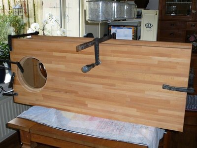

Ondertussen staat nummer 1 al als aardig kastje in de lijmtangen.
Morgen nummer twee aan de beurt.

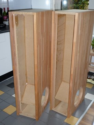

Er zitten er nu twee ruw in elkaar.
Nu de frontjes en de achterkant nog en dan netjes afwerken.
Nog wel hier en daar wat hulp van de frees nodig om alles netjes op elkaar aan te laten sluiten.
Bouwmarkt zagen blijft toch altijd wat willekeur in nauwkeurigheid.

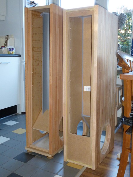

piet1955
Berichten: 577
Locatie: Best
Re: RD40 ultimo

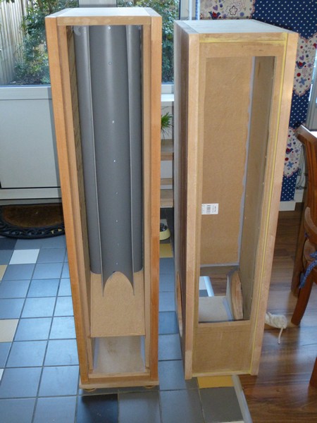

Zo klein beetje voortgang gemaakt.
De ruimte voor de RD40 met PVC pijp zo ingericht dat er aan de achterkant weinig staande golven zullen ontstaan.
Moet nog wel flink wat dempingsmateriaal daar komen.
Wanden gaan nog bekleed worden met Cloth Mat en de rest zal een mix zijn van Twaron en MDM3.
Wooferruimte bekleden we weer met Colth mat en daar zal de boel opgevuld worden met BAF.
Helaas nu wat verplichte rust.
Gisteren bij het afkitten van de naadjes gleed tijdens het omleggen er eentje uit mijn handen.......ze zijn zwaar .
Precies op de wreef van mijn linker voet die er nu uitziet alsof ik een voetbal wedstrijd heb gehad.
Doen we het maar even rustig aan.
Berichten: 14148
Re: RD40 ultimo
Creatieve oplossing met die PVC buizen, maar ben je niet bang dat die gaan meetrillen/rammelen etc? Als de onderkant open is zou er misschien ook een staande golf in kunnen komen?

Kijk voor de aardigheid eens naar akotherm als demping? (goed verkrijgbaar bij zilenz.nl) Doet het hier erg goed. Heb nu nog 1,6kg elves hair over :)

Re: RD40 ultimo
@ Walt, de pijpen zijn zowel geschroefd als dik in de Acrylkit gezet. De onderkanten gaan we nog vullen en dan dichtmaken het zal dus wel meevallen.
@ Serum, goeie tip, dank je, voor een volgend project. Heb al het dempingsmateriaal al bij de sponsor Rumoh aangeschaft.
