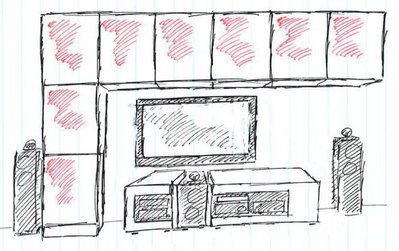

Na heel veel gelezen te hebben en enkele (dure) centers te hebben gehoord (en veel te veel met XBMC enz. te hebben gerommeld) kan ik eigenlijk maar tot 1 conclusie komen: eigenlijk moet de center min of meer een reguliere front speaker zijn.
Helaas. Dat gaat niet zomaar, ivm. de WAF factor...
Nu had ik toch al plannen om een TV meubel te maken, en daardoor is het idee naar boven gekomen om dat zo te ontwerpen dat ik zelfs een drie weg als center zou kunnen gebruiken. Door het ontwerp (twee losse delen met de center daartussen opgesloten) kan ik het volume van de center makkelijk varieren en aanpassen, en blijft de rest intact. Op deze manier kan ik de center ook maximale hoogte toekennen, het ding hoeft immers nergens meer op te staan. En de breedte kan varieren...
De bestaande kast is een ondiepe (CD doosje diepte) wandkast van Ikea, in het rood. De TV hangt eronder. Nu een 107 cm Ambilight, maar ik wil voldoende ruimte om eventueel een grotere nog kwijt te kunnen.
Het meubel zelf is dus twee delen, welke aan weerszijden van de center kunnen worden opgesteld. (Zou ook zo een sub erbij in kunnen opnemen mocht ik ooit verhuizen, maar nu even niet :-)) Het geheel uit te voeren in hout en / of MDF, wat dan gelamineerd wordt met wit hoogglans HPL. De binnenzijde van de beide (witte) blokken in mat zwart. De hoogte van de binnenzijde moet voldoende zijn voor twee gestapelde apparaten. Natuurlijk is de breedte zo makkelijk aan te passen.
De center zelf zwart, al dan niet voorzien van een front. Het voorpaneel kan ik iets achterover kantelen, maar ik wil proberen de bovenkant vlak te houden zodat het goed past bij de rest.
Ik weet dat dit acoustisch niet de beste oplossing is, maar het is een beetje een trade-off... WAF versus afmetingen versus acoustiek.
Dit brengt me tot een tweetal vragen:
- algemene opmerkingen op het ontwerp?
- wat in de center te stoppen?
Het leuke zo is dat het relatief gemakkelijk is om de center door iets anders te vervangen, alleen de hoogte (en in mindere mate de diepte) liggen vast. Er is opeens heel veel volume en hoogte beschikbaar, waardoor reguliere twee weg, drie weg, verticale MTM's, Vox achtige zaken, hoorns, roept u maar, allemaal mogelijk wordt. Nu nog een zak met geld :-)

Berichtdoor wouter » wo 19 dec 2012, 21:50
eh... Wat een gave ontwerpschetjes!!!!!
Dit is echt heerlijk om te zien, sketchup is zo 2012
blueznl
Berichten: 458
Re: Quest voor een center speaker - begin eens met een meube
Berichtdoor blueznl » do 20 dec 2012, 9:12
Voor snel dingen uitschetsen vind ik Sketchup te langzaam. Soms is 'ie echter wel handig :-) Had nog een miljoen andere ideeen / schetsen, waarvan sommigen het Sketchup / PhotoImpact stadium hebben bereikt, maar had wat moeite de juiste oplossing te vinden...
Beslissen is zo moeilijk...
When in troubles, when in doubt, run in circles, scream and shout...
Berichtdoor Ronkel » do 20 dec 2012, 9:32
Wat een cool idee om het meubel te splitsen! :D

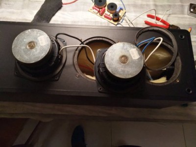

Maar met de beneden verdieping vrij heb ik maar het plan opgevat om er een home theater / tuin kamer / werk kamer combo van te maken. Why not?
Ik heb nog altijd mijn oude Lambda 10's als front speakers. M'n oude center laat ik boven hangen, dus beneden moet er een nieuw centertje bij. Iedereen roept altijd dat klankkleur hetzelfde moet zijn, dus sta ik op het punt een oude Lambda 5 'in te korten', eventueel een Lamda 10, maar dan wordt de kast wel erg groot.
Met andere woorden: ik overweeg een Lambda 5 'in te korten' zodat deze rechtop nog onder mijn TV past (ga er eentje overhouden van een revisie).
Of, beter gezegd: de ingewanden te transplanteren naar een iets lagere, bijna twee keer bredere kast met dezelfde inhoud (BR).
Noot: bij de Lambda's zit de bol tweeter niet in de kast maar er boven. Ik moet ergens een filter schema hebben (maar waar)... De Lambda 5 is in ieder geval 2.5 weg, de bol tweeter begint volgens opgave ergens tussen 2.5 en 3 khz, en zit dus niet voor de baffle. De hudige baffle is 20 cm breed. De speaker is ca. 70 cm hoog. De ingekorte versie zou ca. 40 cm hoog worden, dus de baffle bijna 2x zo breed voor dezelfde inhoud. BR poort verhuis ik waarschijnlijk naar voren.
Ik besef dat ik met bafflestep etc. hopeloos in de knoei kom, maar ben niet onderlegd genoeg om op voorhand in te schatten of ik dit nu wel of niet moet doen, en zeker niet capabel genoeg om het filter zelf aan te passen. Iemand een suggestie? Of is dit een gevalletje 'probeer maar, worst case kost het je wat hout en tijd'?
Aanvulling: mijn nieuwe versterker beneden is een Marantz SR6011 met Audissey XT32, die kan wellicht ook nog iets compenseren...

Berichtdoor blueznl » wo 18 apr 2018, 12:50
Afmetingen en foto van de drivers...
Berichten: 11453
Re: Quest voor een center speaker - Lambda 5 mod - doen of niet doen?
Berichtdoor Shadow » wo 18 apr 2018, 15:33
Je moet kunnen meten of akkoord gaan met sub optimale weergave...
