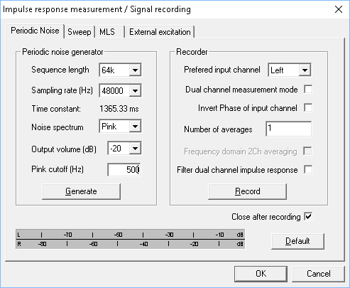

toetertje schreef:Maar ik kan toch niet voor het meten, het volledige signaal op de tweeter zetten?
En moet ik de woofers per stuk meten of beide te gelijk? En als het te gelijk is, zet
ik ze dan in serie of Parallel?
Ik snap dat ik moet meten, maar dat moet natuurlijk wel goed gaan. :oops:
Geen paniek! Je moet ook niet snoeihard meten, nergens voor nodig :). Je begint met een volume wat geschikt is voor de woofer. Vervolgens pas je niks meer aan wbt mic positie en volume/gain instellingen. En als je dan de impuls response van je tweeter meet, dan zet je de output volume op -20 of -15dB. De pink noise cut off kan je er ook voor gebruiken, die mag op 100Hz voor de woofer en 500Hz voor de tweeter. Kan je dan de .PIRs hier posten?

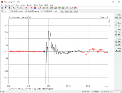

Jag
Berichten: 997
Locatie: Utrecht
Re: Modificatie-suggesties voor Philips HTR9900 luidsprekers
Berichtdoor Jag » za 15 apr 2017, 16:26

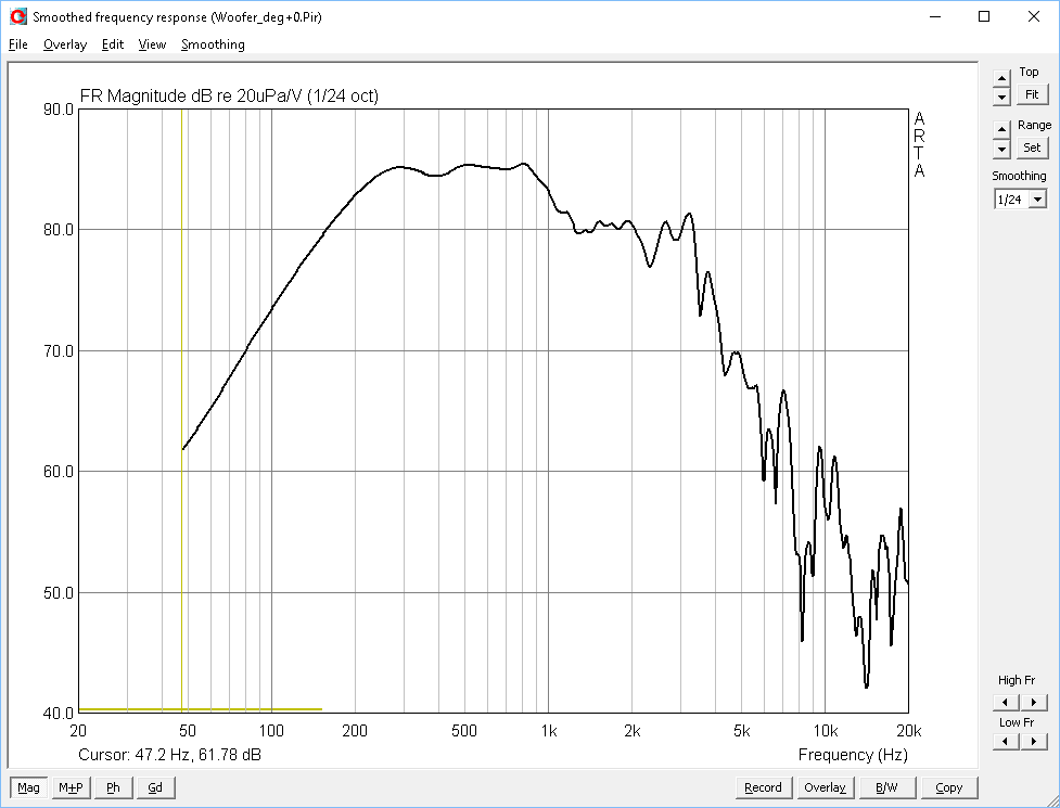

Nou dan of kopen of zelf doen. Wat je doet is een gate instellen op je impuls response. Je stelt een venster in waarbij je alleen het directe geluid binnen het venster houdt. Reflecties excludeer je. Hiermee krijg je een zogenaamde quasi anechoische response: de response in een dode ruimte zoals de pro speaker bouwer ook meten. Dit werkt heel goed, alleen kan je niet helemaal full range meten door je tijdsvenster, het laag kan je dan niet meer betrouwbaar meten. Hier een voorbeeld van het gaten van de impuls respons. Met de linker muisknop selecteer je het begin, met rechts het eind, kind kan de was doen. Begin moet je net voor start van de impuls doen. Het einde net voor de start van de eerste reflectie.
Als je dan op FR klikt, krijg je de response (met smoothing). Hierin zie je ook voor welk gebied je meting valide is, door middel van de gele balk onderin. In casu is de meting geldig boven de 150Hz (= 1 / 0,0065 seconden).
Het maakt dus wel uit hoe snel je eerste reflectie komt. Dit kan je verbeteren door je speaker hoog neer te zetten tussen vloer en plafond in. En dan ook nog zo ver mogelijk weg van de zijmuren. En dan de mic zo dicht mogelijk erbij maar wel ver genoeg dat je wel in de zogenaamde far field zit. De vuistregel hiervoor is tenminste 6 keer de membraan diameter. Hier de mic opstelling van bovenstaande meting:

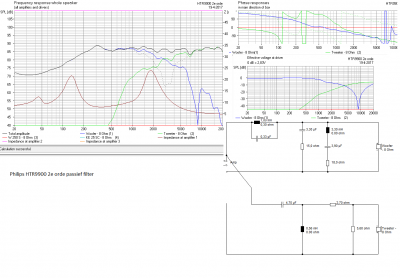

Ik heb gister even wat metingen gedaan (nog een paar en nog to do metingen) en de HTR9900 heb ik een simulatie van gemaakt.
Het is best even een uitdaging, waarschijnlijk kom je verder met een lattice netwerk. De fases liggen niet heel lekker.
Toch ben ik na wat prutsen uitgekomen op een filter dat het best nog eens vrij netjes kan doen. Het 4e orde filter kan ik ook nog wel even posten maar dit 2e orde filter lijkt me gelet op de breedbandigheid van de drivers prima om mee te starten.
Wellicht ga ik het komende week eens inbouwen en beluisteren (vakantieklusje) ...

Gelijk nog even 2 vraagjes:
ik dacht dat de tweeter 4 ohm was, heb het niet nagemeten.
Waar ligt bij dit filter nu het kantelpunt?
Berichten: 7579
Berichtdoor wouter » wo 19 apr 2017, 23:25
De tweeter is inderdaad 4 Ohm, dit kun je checken bij het tabblad driver en dan zie je een keurige impedantiepiek rond 800 Hz en nominaal een 4 Ohm tweeter. De gegevens 'woofer 8 ohm' en 'tweeter 8 ohm' heb ik niet gewijzigd. Had ik even moeten doen.
Target voor het kantelpunt was 2800 Hz, ik heb gewerkt met doelcurves. Die kun je aan zetten door op F8 te drukken en de driver aan te sluiten op versterker 2 en bij F10 de driver te verbinden met versterker 3. Met F7 en F9 kun je de filtering van de doelcurves aanpassen. Omdat het niet zo goed werkte vanwege ongelukkige fase overlap, heb ik met tweaken de boel 'verbeterd'.
Het 4e orde filter is vrij complex, dat zie ik als plan B gelet op de vrij nette drivers in dit concept.

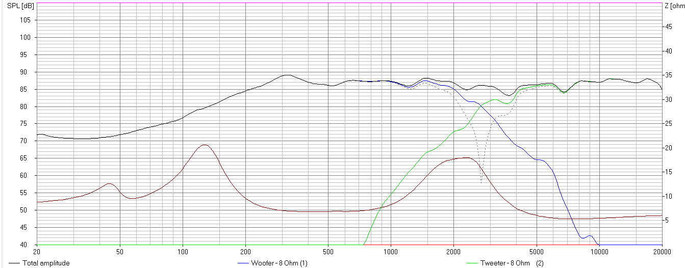

Ronald_1 schreef:Offtopic:
Vandaag eens het Philipsfilter gesimuleerd in Speakerworkshop a.d.v van metingen die ik aan mijn centerspeaker (met dezelfde units) gedaan heb.
Ik kom tot iets vergelijkbaars als de meting van Wouter:
Ik heb even snel een simpel filter gesimuleerd wat al beter zou moeten klinken:
Wellicht interessant voor mensen die deze Philips hebbben (Exirion) om eens uit te proberen.
