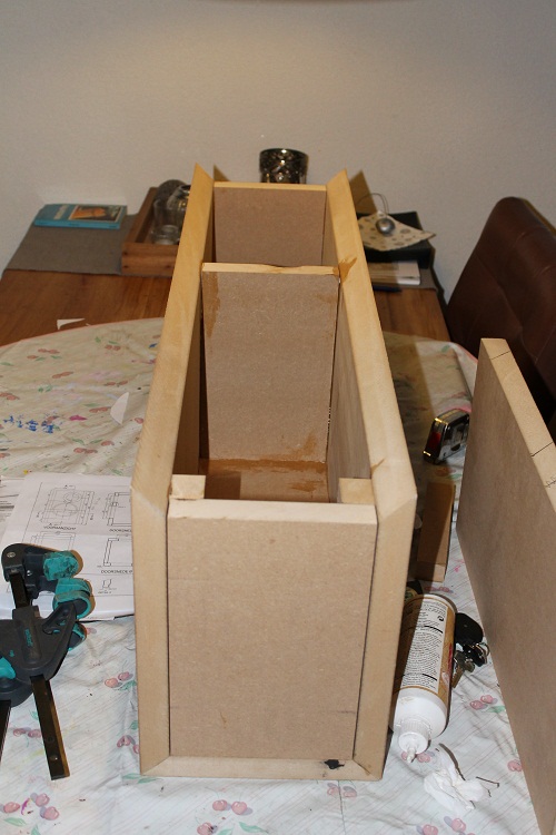

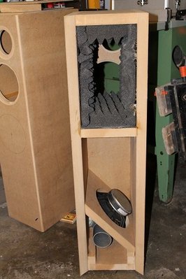

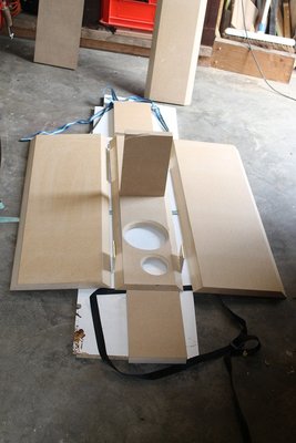

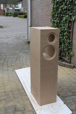

Na vele uren voorbereiding, lezen en vragen op het forum hierbij mijn bouwverslag.
Het wordt een bestaande scan sepak reference monitor als top met hieronder een bandpass met een 21 cm scanspeak woofer.
De gaten voor de units zijn gefreest =P~
De kast is gelijmd en de bodem van de top is bepaald
De bodem is mbv inserts en M6 bouten te verwijderen om later bij de woofer te kunnen komen

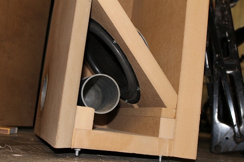

De bandpass woofer komt schuin in de kast geplaatst.
Volume gesloten deel 19.6 liter
Volume BR deel 5.7 liter
Baspoort rond 75 mm 18 cm lang vlgs berekeningen van de exel formulier van "Tom"

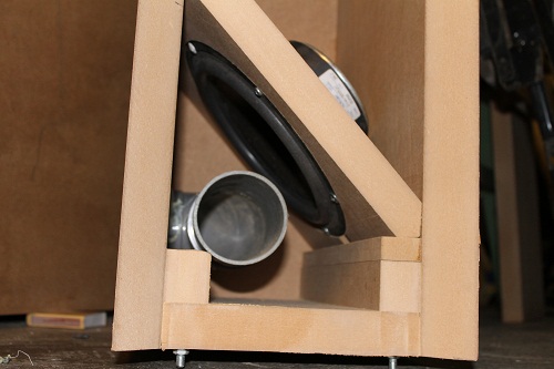

Baspoort gefreest en geplaatst
Afstand van woofer tot de baspoort is klein; .... maar is de afastand te klein, dat is mijn vraag ?????????????? :(
hierbij een foto,
wie heeft een idee ?
En het voorlopige resultaat tot nu toe, :roll:
Twaron, pritex, kabels etc besteld bu Rumoh.
Nu wachten op de levering om de eerste af te maken en te beluisteren.[attachment=1]eind1.jpg[/attachment
Re: bouw scan speak reference met bandpass woofer
Nee, zo lang de conus maar niet tegen de pijp slaat. De 10-literkamer werkt als een drukkamer in het betreffende frequentiegebied. Dat houdt in dat de druk op elk moment overal gelijk is. Het maakt dan (uiteraard) niet uit waar de reflexpoort zit.

Leuk om te zien hoe het nu gaat worden , en weer eens wat anders een speaker met bandpas-laag .
En de poort zit aan de zijkant ook origineel , wel erg laag dat geeft iets meer output , goed dat je de onderkant demontabel hebt kan je er nog bij .
Moet je als het helemaal af is eens gaan spelen met speakers door de speakers te wisselen van plek, je poort en je tweeters zitten aan een kant dat kan dan een ander geluidbeeld geven , zowel voor het laag als het hoog .

Ik zie dat alles in verstek is gezaagd, met uitzondering van de bovenkant. ben je niet bang dat dat gaat werken. Verder zeer interessant. Ik ga dit zeker volgen, mede omdat ik zelf de ScanSpeak reference plus heb.
minko
Berichten: 138
Lid geworden op: ma 30 jan 2012, 8:56
Locatie: Roosendaal
Bericht door minko »
Hallo zwetste,
Dat heb je goed gezien.
Er komt nog een 4mm mdf plaatje op.
Maar eerst het ik de materialen nodig die ik besteld heb,
Dan kan ik de bitumen plaatsen, pritex, twaron erin.
Dan de achterzijde erin lijmen en dan de 4 mm erop.
Randen afronden met 4 mm frees,
Plamuren, schuren,gronden,etc.
Zoals je ziet, het plan is er maar de uitvoering moet nog volgen.
Gr. minko
Laatst gewijzigd door minko op wo 09 mei 2012, 22:42, 1 keer totaal gewijzigd.
Berichten: 4595
Bericht door Zweitse »
Dan maak ik mij verder geen zorgen, en ga dit lekker volgen :mrgreen:

Hallo Bas,
De baspoort is bewust zo gekozen.
Voor de lengte van de baspport moest deze wel in de lengte van de speaker komen,
de breedte is niet diep genoeg.
Dus 3 opties :-s
Voorzijde ( vindt ik niet fraai )
Achterzijde ( moeten de speakers te ver de kamer in komen , min 30 cm )
Zijkant ( goede optie omdat hier vrijuit lucht kan wegstromen )
Ik heb de poort voorin aan de zijkant geplaatst, heb nog overwogen om in het midden te kiezen met een T stuk en dan aan beide zijde 10 cm pijp.
Wist niet of dit goed zou werken ( heb hier dus niet voor gekozen ) :sure:
Gezien de afstand straks tussen de speakers van ongeveer 2,2 mtr denk ik de tweeters naar de binnenzijde en de woofer poort naar de buitenzijde toegekeert.
Heb jij nog ideeen :idea:
M vr gr
Minko

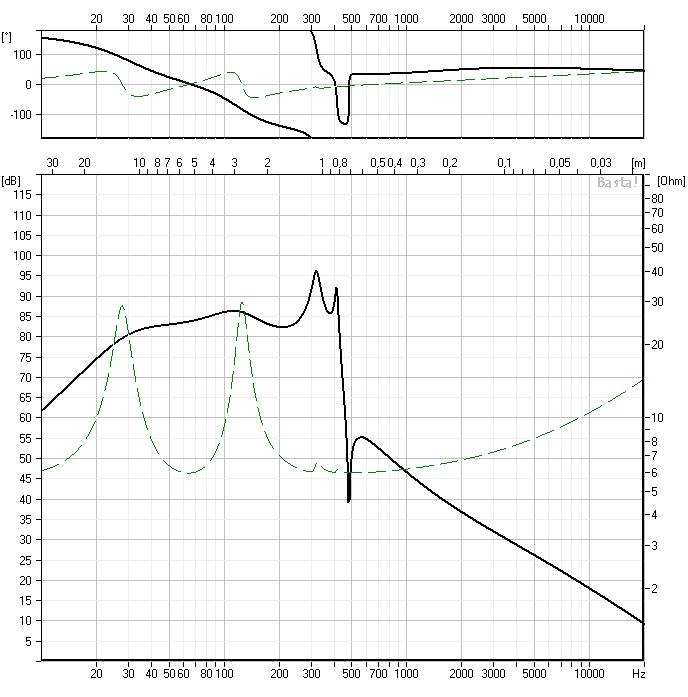

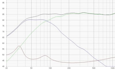

Heb je toevallig al geprobeerd de bandpass te simuleren in boxsim?
Wat je kan doen is een verglijkbaar formaat woofer selecteren en de parameters van jouw woofertje er in zetten.
Je had in dat geval de gesloten kamer waarschijnlijk kleiner kunnen maken en dit dan middels een dikke condensator (GHP) kunnen compenseren. Vervolgens had je dan de voorkamer(met pijp) kunnen vergroten(lijkt mij aan de kleine kant) en daardoor wat meer rendement in het laag kunnen krijgen of de onderste grensfrequentie wat omlaag kunnen halen.
Just a tip :D
Edit: ter illustratie
GHP bandpass subje
Woofer: visaton Al170
gesloten deel: 10 liter
geventileerd deel: 15 liter
afstemfreq: 55hz
seriecondensator: 680uf
rode curve is versie met condensator
blauwe curve zonder condensator

De onderste grensfrequentie trek je daarmee in absolute zin niet omlaag. Blijkt ook uit je grafiek. Het rendement moest juist wat worden getemperd, de 21W zit wat hoger dan de 18W van de Reference Monitor. Maar het is een leuke ontwerpvariant.

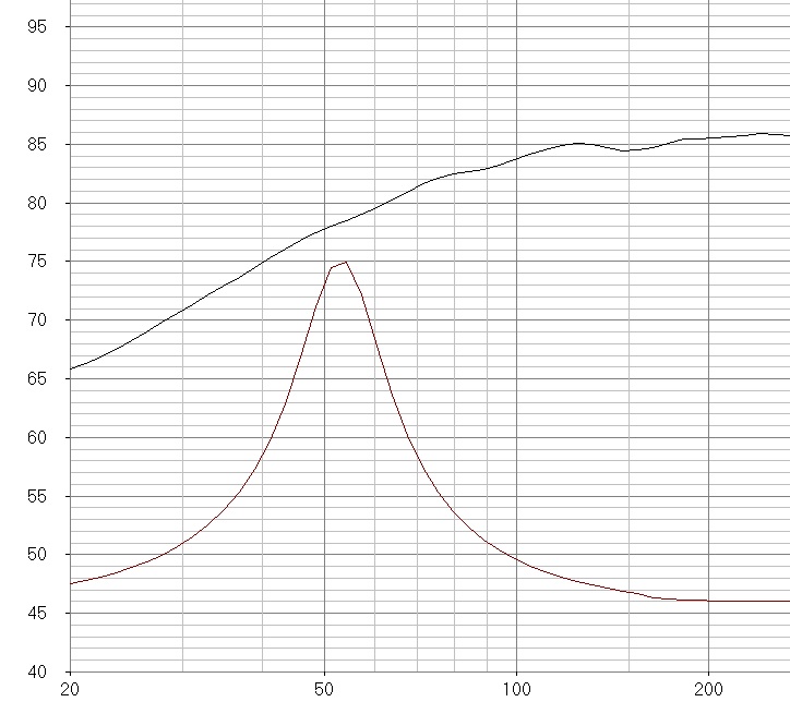

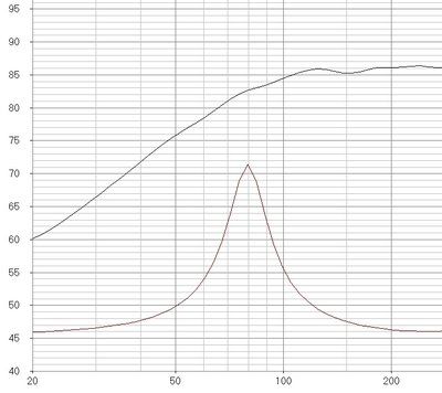

Minko,
Waarom loopt die 18cm mid/woofer maar tot 200hz? Ik ga er van uit dat deze prima vanaf 150hz of zo kan lopen, zou beter aansluiten bij een bandpass. En waar haal je die 89dB rendement vandaan?
Als ik de 21cm woofer simuleer met jouw volumes en afstemfrequentie (deze ligt met een pijp van 70mm en 18cm op ca 90hz) dan krijg ik niet echt een mooie curve en het rendement ligt bij de piek (125hz) op ca 85dB (blauwe curve).
Ik het plaatje zie je ook een groen curve, volume verdeling is dan 11+14liter en afstemfrequente is 70hz.

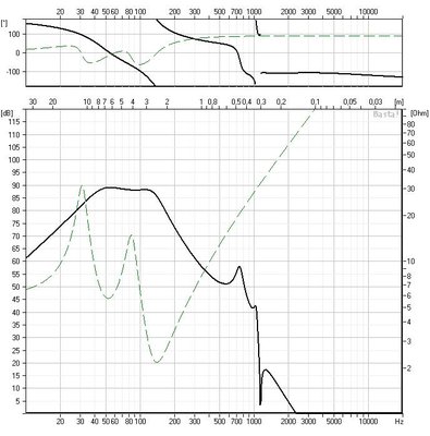

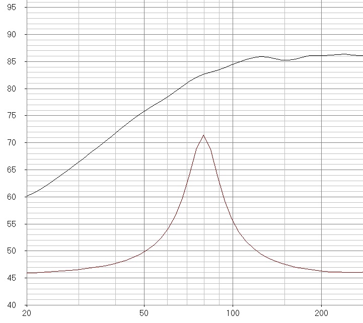

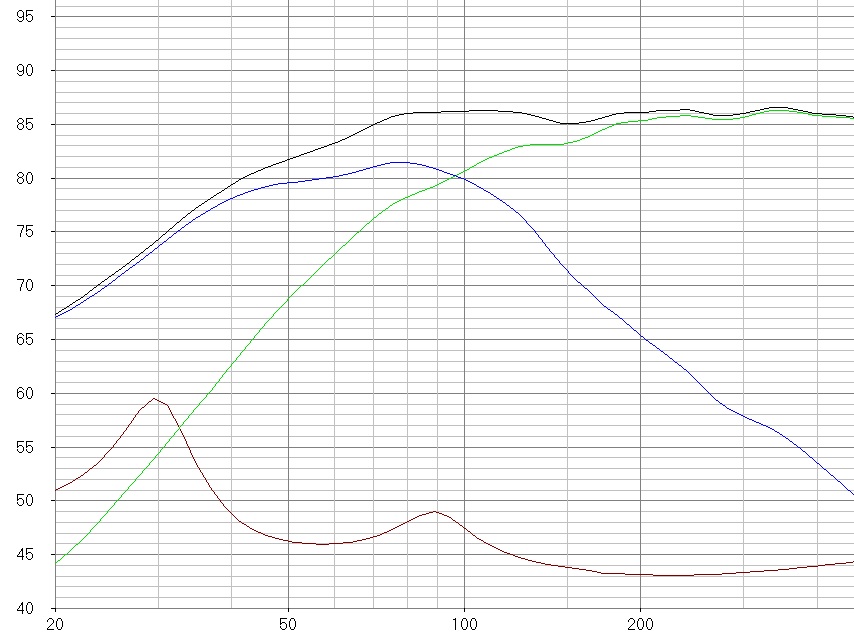

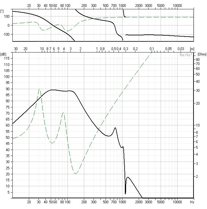

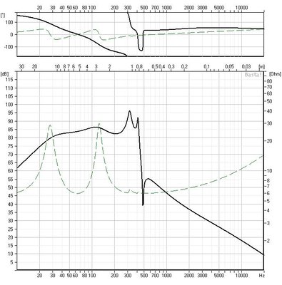

Wat belangrijk is voordat je de afstemming van de bandpass gaat bepalen is hoe de 18cm mid/woofer zich naar "beneden" gedraagt.
Hier een simulatie in een 15liter gesloten kast en 6 liter zoals aangegeven door markbakk.
Bij het 6 liter kastje zit je op ongeveer 85,5dB kwa rendement, het -6dB punt ligt op ca 70 hz. Het zou mooi zijn om de bandpass het oktaaf daar onder te laten weergeven.
De 18cm mid/woofer hoef je denk ik niet eens naar beneden toe af te filter (wordt anders vrij complex, LCR netwerkje ect..).

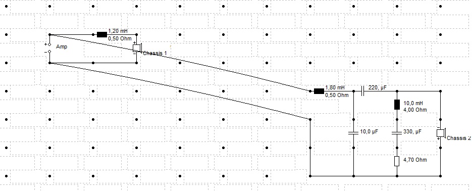

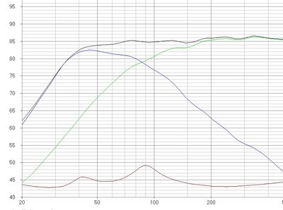

Stapje verder:
18cm mid: 6ltr
21cm woofert: 18+19(open) 55hz
edit: pijpje 70mm(inter) en 15cm lang, door de korte lengte zal je weinig last hebben van een uitgesproken poortresonantie.
Toch een "lichte" highpass op de mid toegepast met LCR netwerkje, anders was geen mooie overgang naar de bandpass mogelijk.
Markbakk, zijn die simulaties van jou in "half-space" ? anders kan ik het rendement verschil niet verklaren.
Edit:
Onderste plaatje is met 22liter (gesloten) + 15liter op 60hz afgestemd.

Nog twee varianten:
14+23liter(53hz) + 680uf seriecondensator
14+23liter (53hz) zonder condensator
arjank
Berichten: 2208
Locatie: Alkmaar
Bericht door arjank »

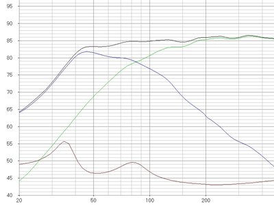

3e variant met de mooiste curve :mrgreen:
14+23liter@53hz
1640uf + 27mh(3ohm), dus een 12dB highpass voor de woofert :D
Impedantie minimum is 3ohm.

Is jullie voorstel een beter optie voor het geheel?
Geeft dit een mooiere speaker denk je ?
De 18 W in een gesloten 6 L kast en de tweeter in de grote kast meenemen of ook in de 6 L kast meenemen.
Hoe zit het dan met het filter?
Het huidige filter zal wel aangepast moeten worden denk ik maar hoe ?
Ik ga vanmiddag een tekening maken hoe eea kan uitvoeren.
