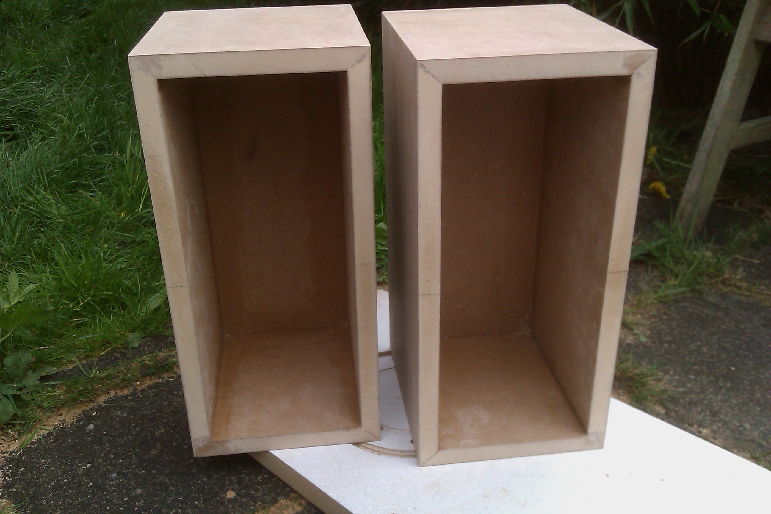

Zo, ook maar eens een start gemaakt met een projectje wat al enige tijd ligt. Ik heb nog twee paar Mark Audio CHR-70 liggen, en het leek mij wel leuk om daar iets moois van te maken voor bij een LM4780 versterkertje. Het ontwerp is de Till-2 70 geworden. De kast wil ik fineren met zebrano, of Amerikaans noten fineer, en het frontje wil ik gaan maken uit hardhout.

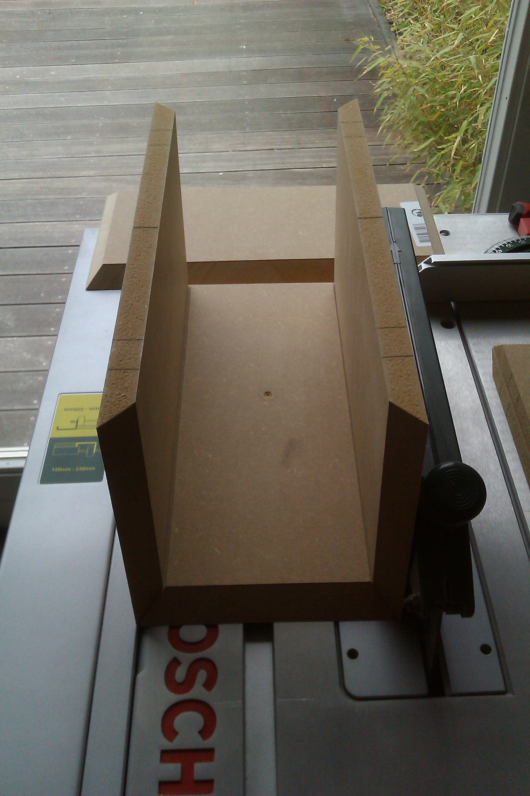

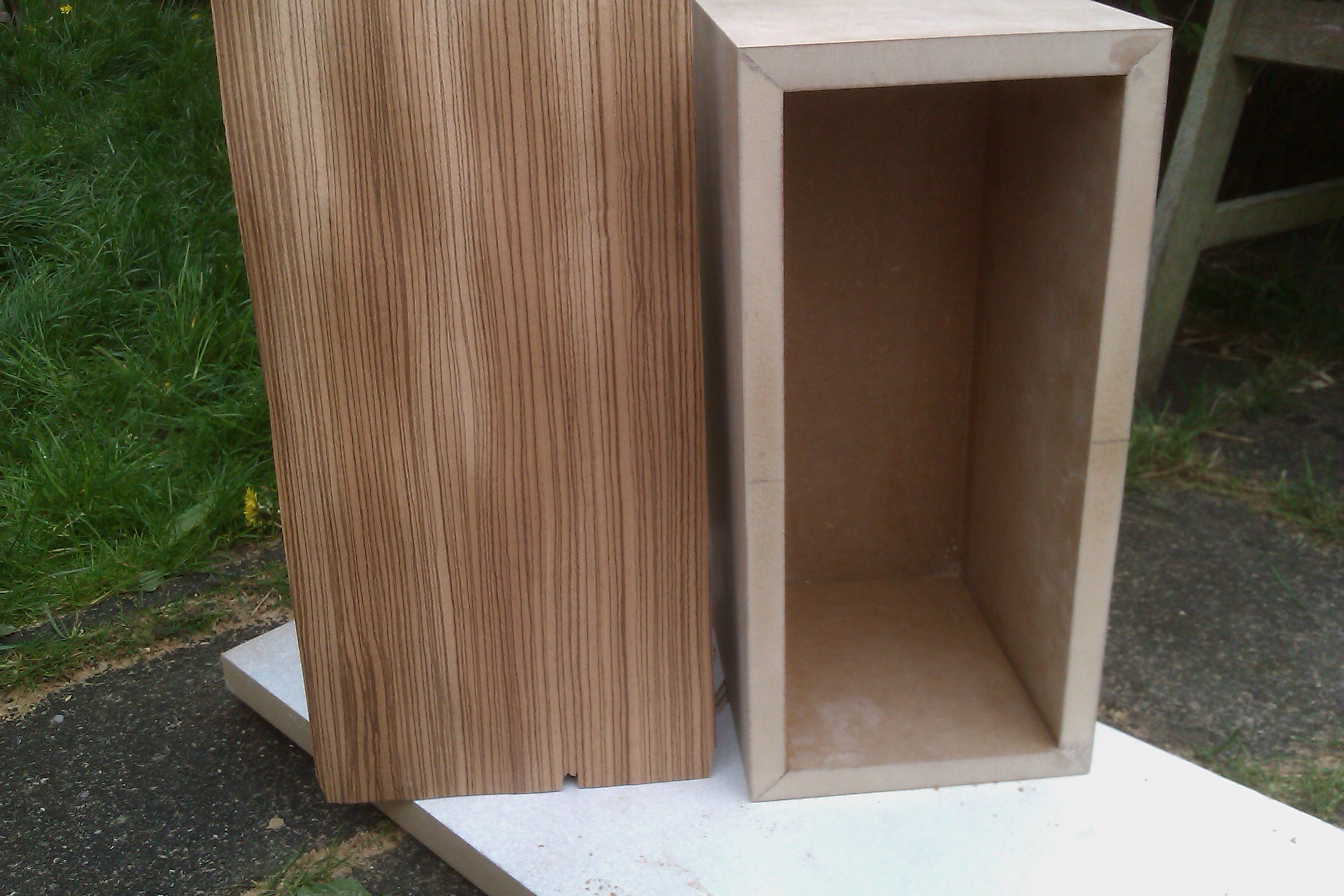

Zo, de kastjes zitten in elkaar. Ga toch maar voor zebrano fineer. Het front zou gemaakt worden van hardhout, maar gezien de prijs gaat dit niet door. Waarschijnlijk ga ik een front maken uit MDF in hoogglas zwart.

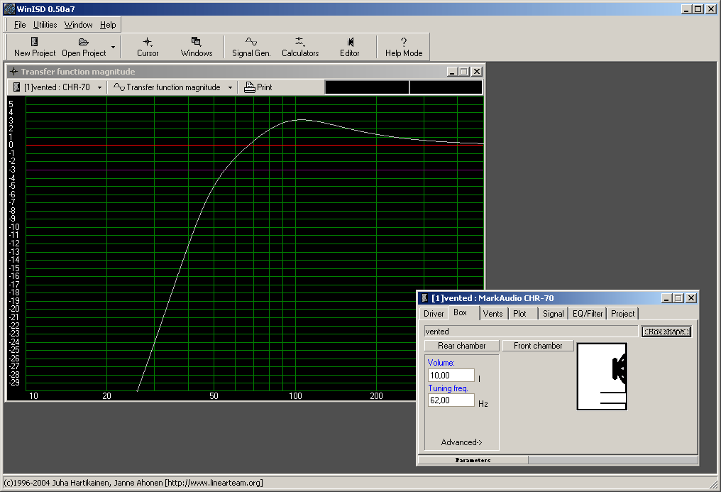

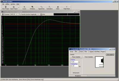

Toch snap ik de ratio van dit ontwerp niet Zweitse. Zie mijn opmerking in het BR poort draadje.
Met een dergelijke afstemming krijg je een hele rare bas responsie met een flinke bult op 70 Hz. Geeft wel een vette bas maar ook een nogal rommelige.

Grappige is dat je met 1 speaker in exact dit kastje en een 1e orde HP filter op 105 Hz wel een mooie responsie krijgt. Krijg een beetje de indruk dat iemand bij MarkAudio een beetje heeft zitten prutsen.

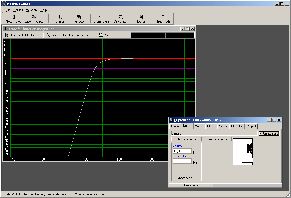

Dit is wat dat oorspronkelijke ontwerp doet:

Optie is natuurlijk om eerst 1 unit te gebruiken met het HP filter zoals Pjort aangeeft, maar wat zouden de waardes dan moeten zijn voor het filter en de basspoort!
Berichten: 23573
Re: Mark Audio Till-2 70
Berichtdoor Pjotr » wo 02 mei 2012, 14:26

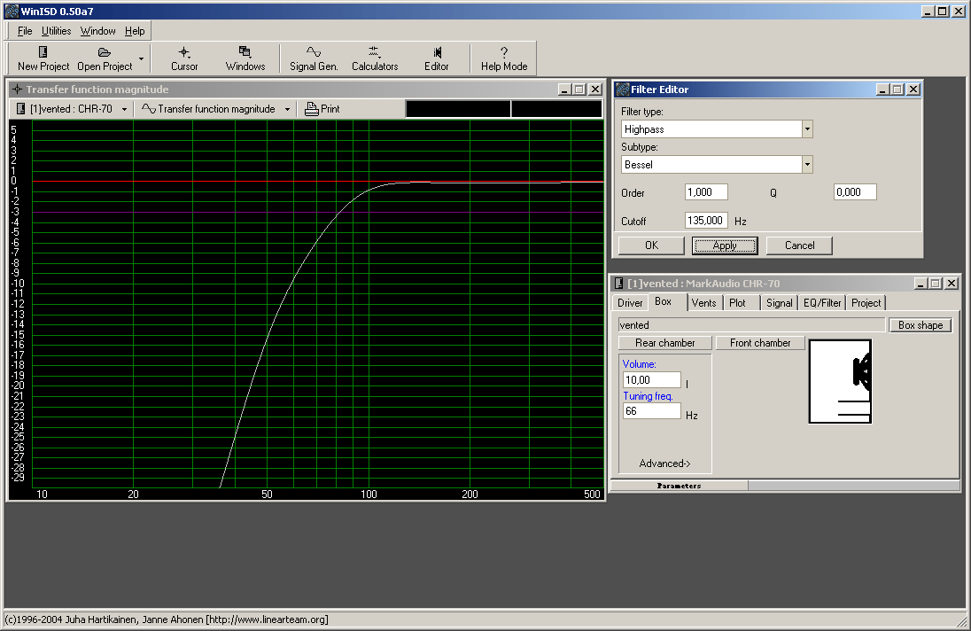

Mijn advies Probeer het eerst eens zelf in WinISD :D
Het grappige is nu juist dat je voor 1 speaker niets aan de maten en afstemming van het kastje hoeft te veranderen. Het 1e orde HP zou ik doen aan de ingang van de versterker en niet voor de speaker. Een seriecondensator met de speaker kan wel maar die zal al gauw richting 200 uF - 300 uF gaan.
Wil je een volwassen bas dan zou ik een apart subje er bij overwegen. Blijft die CHR-70 ook langer heel :D

Ook met 2 speakers in de kast is er nog wel wat redelijks van te maken. Alleen kom je dan niet zo laag. Wel een mooie afstemming i.c.m. een subje:
Een HP i.c.m. deze speakers is ook wel een voordeel gezien meldingen over verkreukelde conussen bij te veel laag-vermogen.

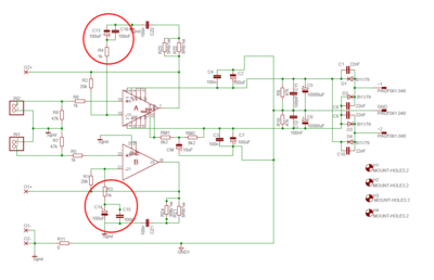

Hier het schema. Ik kan natuurlijk ook meerdere demontabele frontje maken, en hier eens mee experimenteren.

Ok, een 1e orde HP filter maken met dat printjes gaat redelijk makkelijk:
C13+C16 samen met R4 en C14+C15 samen met R3 vormen het laag kantelpunt van de versterker. Enige wat je moet aanpassen is C13//C16 en C14//C15. Bij een gegeven kantelpunt van het HP worden de combinaties van C13//C16 en C14//C15: C = 1/(2*pi*Fc*1K)
Dus voor een Fc van 105 Hz krijg je dan een vervangings-C van 1/(2*pi*105*1000) = 1,515 uF
Elco's C13 en C14 dus weglaten en vervangen voor een passende condensator. Neem voor die C dan een 50V of 63V exemplaar.

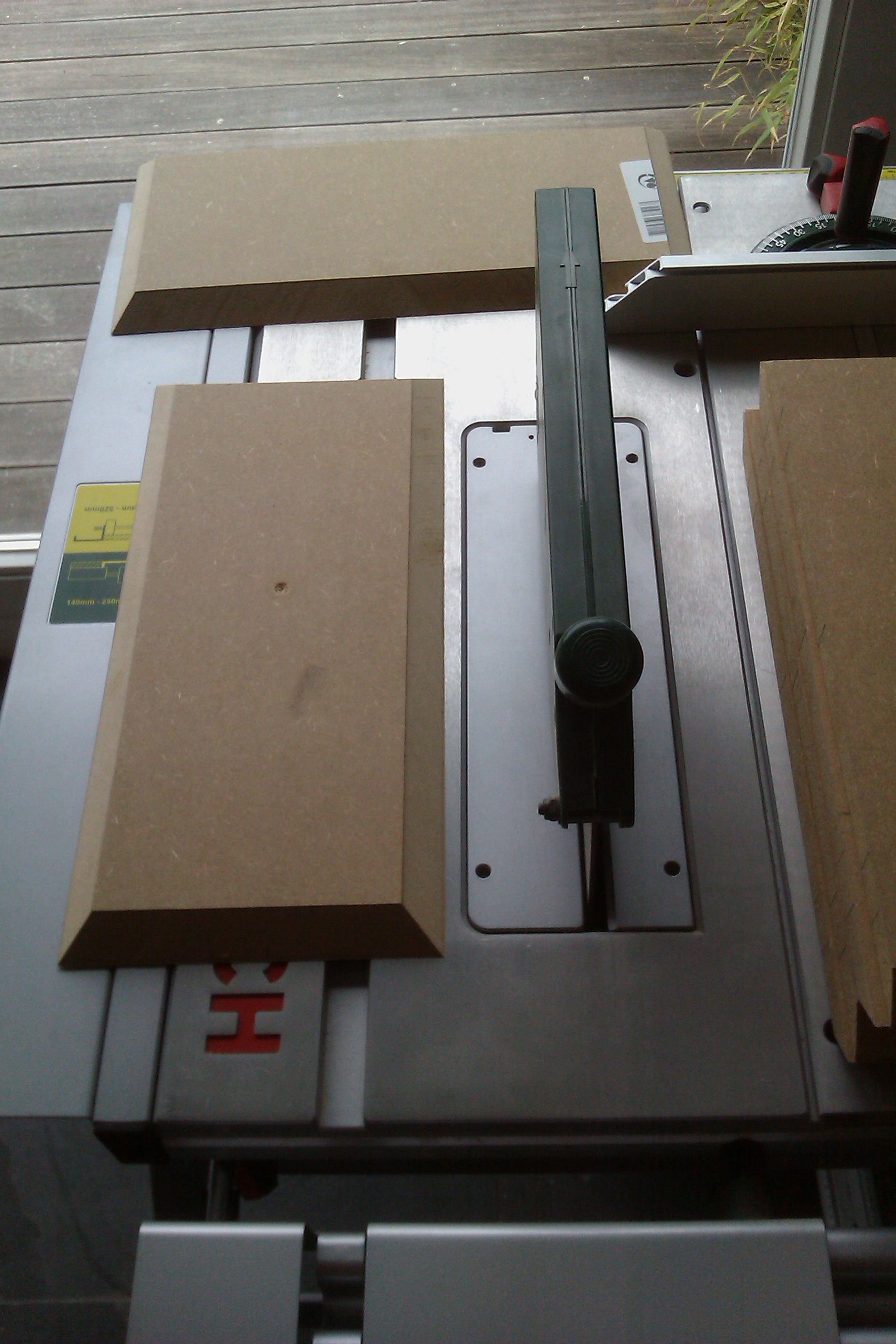

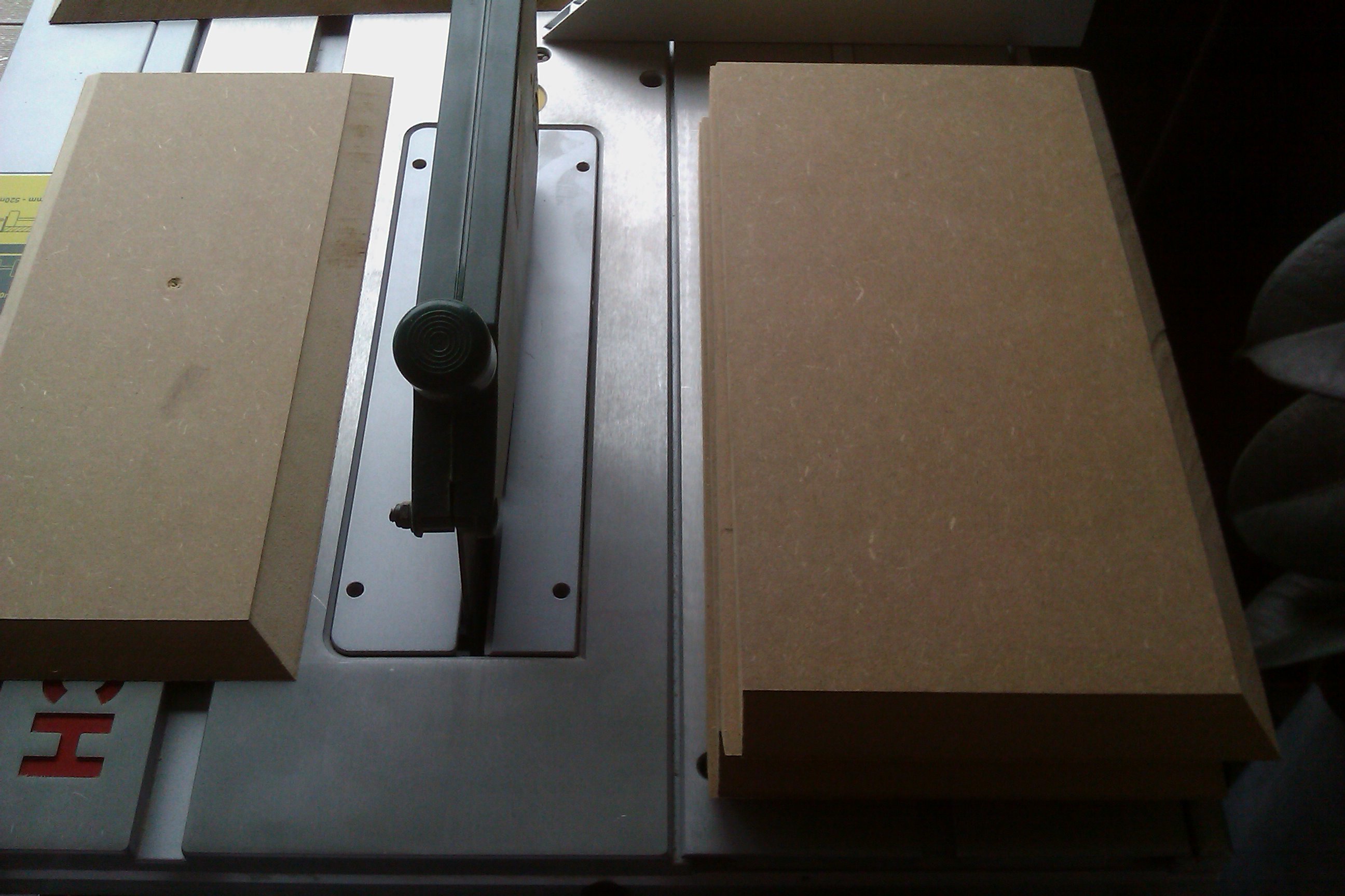

Zo jaloers op dat verstek, ziet er nu al mooi uit.
Berichten: 4326
Berichtdoor Zweitse » wo 02 mei 2012, 20:57
Het was voor mij ook de eerste keer zagen met mijn nieuwe zaagtafel, maar het resultaat ziet er inderdaad goed uit. Nu de kasten nog fineren, kijken hoe dat mij afgaat.

Ik kom er achter dat ik een foutje heb gemaakt met de maatvoering van de kast, waardoor het netto volume van de kast nog maar 8,5 liter is in plaats van 10 liter. :( Ik heb 18mm MDF gebruikt, in plaats van 12mm. Ook heb ik alles in verstek gezaagd, en hierbij geen rekening gehouden dat ik de dikte van het MDF bij de maat van de zij en bovenkant had moeten meerekenen. Kast is nu wel iets steviger, maar is nu netto wel iets kleiner. :lol: Ik zal in WinISD eens gaan simuleren of 8,5 liter voldoende is voor de CHR70.
