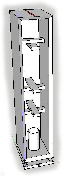

Jullie zullen er ondertussen wel moe van worden :)
Ik weet niet de hoeveelste ik ben, maar heb deze LBVS aardig vaak voorbij zien komen.
Het is dan ook zo'n mooi speakertje om mee te beginnen. Lekker recht toe recht aan en goedkope componenten.
Ik hoop dat dit speakertje het zelfbouwvuur gaat aanwakkeren.

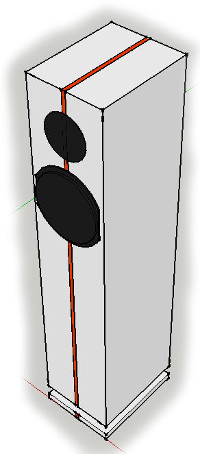

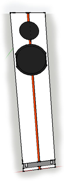

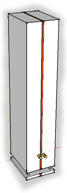

Ik ben nu al een paar weken aan het kijken en ontwerpen, maar ik wacht altijd op dat gevoel van vastberadendheid ... hier werd ik vanochtend mee wakker.

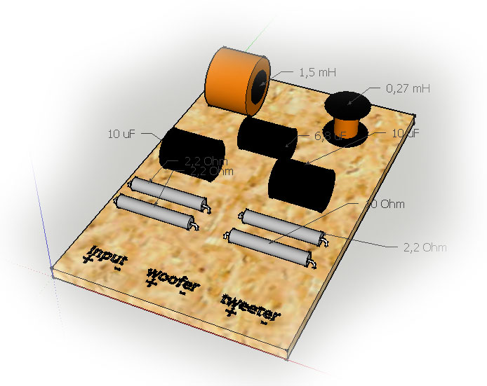

Ik heb vandaag de puntjes op de i gezet bij het ontwerp.
Ik heb het zaagplan gemaakt en het filter al even in sketchup gezet.
Ikzelf ben gek op plaatjes, dus die krijgen jullie ook om je oren :)
Het geheel word hoogglans wit (glass finish <-- ik ga mezelf nog vervloeken :) ) met metalic oranje (ala Ford Focus ST).
Ik ga alles verstek frezen en dan de hoeken waarschijnlijk strak houden.

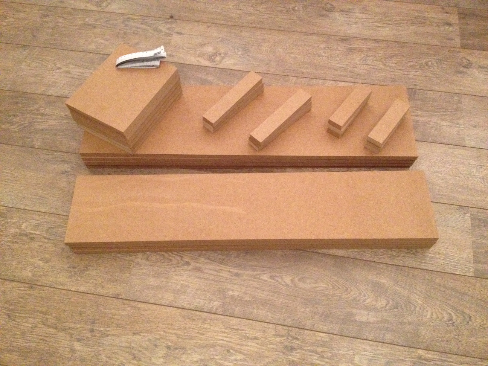

Nou, zojuist naar de Gamma geweest om mijn zaagplan af te geven.
Gun ik ze de tijd, zegt hij dat er alleen maar gezaagd mag worden als de klant aanwezig is? Ook goed :)
Had een wat oudere man die heel veel moest zuchten en kreunen en steunen .... daar word ik altijd een beetje huiverig van.
Dit bleek echter niet nodig! Hij heeft alles tot op de millimeter op maat gezaagd. Alleen een klein foutje bij de lange bracings, deze zijn 206 ipv 204.
Verder alles perfect! Die twee millimeter ga ik er gewoon affrezen, dus dat komt wel goed.
Vind het al super dat hij de bracings heeft gedaan want normaal doen ze dat kleine spul niet.
Ik hoop van het weekend een gaatje heb, dan ga ik eerst opzoek naar een freesje en dan ga ik alle kanten haaks frezen.
Heb een klein freestafeltje, dus als alles is ingesteld moet dat redelijk vlot kunnen.
Hier een pic van het zaagwerk :)

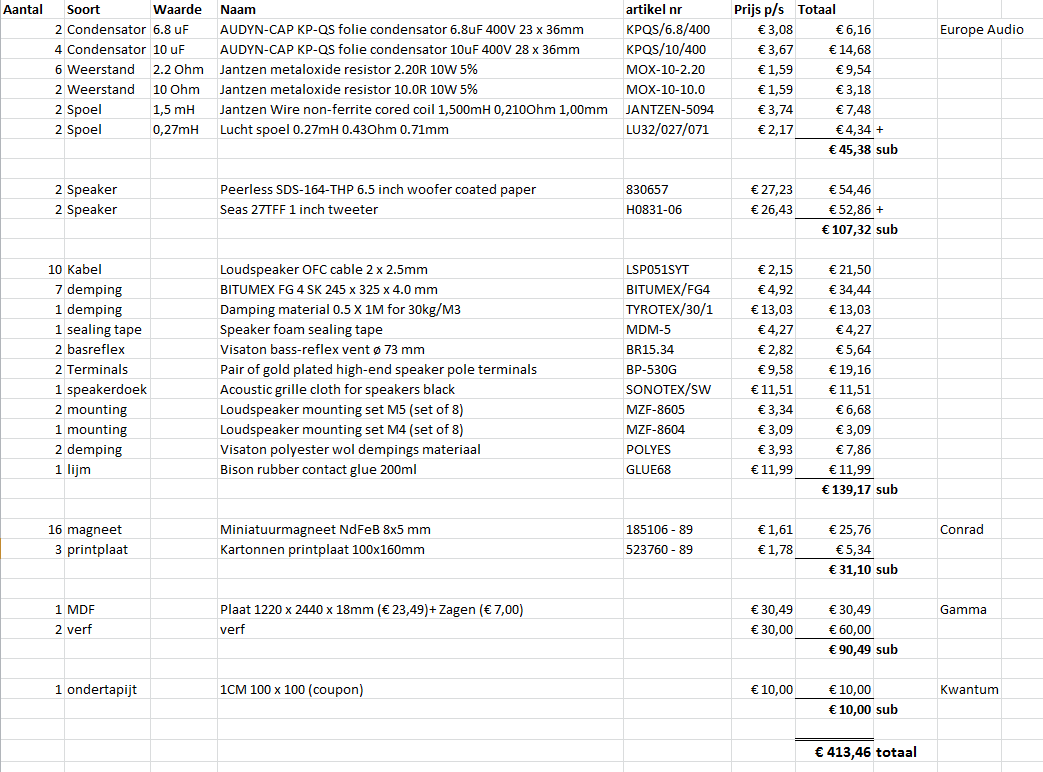

Jou wil ik bedanken voor je materialen lijst :)
Zo hoef ik in ieder geval niet te berekenen hoeveel bitumen ik nodig heb.
Je hebt 7 matten besteld, dus dat komt neer op +/- € 35,- wat weer neerkomt op € 17,50 per speaker.
Als je het zo bekijkt dan word het bezuinigen alweer bijna mierenneuken :)

Loodbitumen zijn toegevoegd en ik heb inmiddels de order de deur uit gedaan.
Als demping hebben we nu dus bitumen + vilt (1 CM) + Pritex (30 KG / kuub).
Ik heb ook wat BAF meebesteld, dat word een beetje spelen.
Voor de mensen die na mij komen, hierbij een complete lijst van spullen die nodig zijn om deze speaker te maken.
EDIT:
Ik heb de componenten lijst even aangepast. Ik kreeg de bestelling van Conrad binnen en zag toen dat ik te weinig magneetjes had (8 i.p.v. 16).

3sly, jouw voorplaat is al wat strakker als die van mij door de constructie van je bracing.
Bij jouw hebben je bracings contact over je gehele voorplaat terwijl dat bij mijn kruisjes dus maar over 4 CM gaat.
Ik hou me zeer aanbevolen voor je snijplan.

Geen probleem. Als ik vanavond thuis ben zal ik even het snijplannetje doorsturen, mar zoals ik als zei ga je sommige stukjes (indien je voor 8 stuks bitumen gaat met dezelfde afmetingen) uit 2 delen moeten maken. Maar ik lijm ze liever even aan elkaar en dan nog eens aan de wand ipv nog eens 8/16euro neer te leggen voor extra platen.
De bracings lijken mischien mooier maar zijn ook zeker makkelijker te maken. Ik dacht ook eens Edo zijn bracings te doen (zoals op m'n eerste pagina) maar dan moet ik zitten klungelen met die stokjes aan elkaar te zetten en wat nog allemaal. Dus ik dacht gewoon 6 extra bovenkanten te maken die dezelfde afmetingen hadden en daar een gat in te zagen, en na een halfuurtje met de wipzaag waren ze af, darna gewoon inschuiven en vastnagelen+lijmen.
De bracings hebben waarschijnlijk geen meerwaarde maar ik kon ze enkel minder makkelijk verknoeien vond ik :p.

Ik denk dat jouw bracings onbedoeld dus ook nog eens zorgen voor een stijver chasis.
Misschien ooit eens leuk om die van ons tegenover elkaar te zetten :)
Jouw 1500mH spoel is namelijk ook een luchtspoel terwijl ik daar een solide kern heb.
Ben wel een beetje nieuwsgierig of dit soort dingen nou voor het oor/voor de meetapparatuur een verschil maken.
