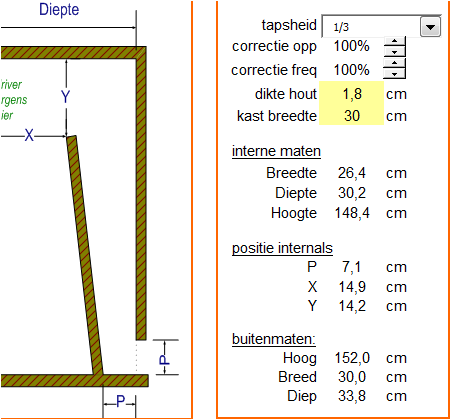

Met een bandpass kast kom je vrij eenvoudig aan 20 Hz. Daar heb je een Qtb van ongeveer 0.5-0.7 nodig, en die krijg je bij drivers die een lage Qts hebben, al bij heel kleine volumes. Eerder postte ik een Excel sheet om de berekening te helpen uitvoeren. Het forumlid Chris-T maakte me attent op een foutje daarin, dat in de versie die hierbij gaat, is gerepareerd.
Voor de Conrad driver zou een gesloten volume van 30 liter, en een afgestemd volume van 12 liter goed passen. De afstemming komt dan op 49 Hz, een poort van 7cm doorsnede, en 37 cm lang is daarvoor nodig. De bandbreedte loopt dan van 22.5 Hz tot 106 Hz. Doe dat met een TL maar eens na!
vr groet,
Tom
bandbas.xls
(18.5 KiB) 97 keer gedownload

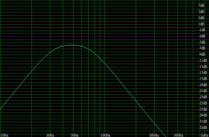

bartsegers
Berichten: 5431
Locatie: Roermond
Re: Subwoofer 20Hz (budget) ?
Bericht door bartsegers »
weet je zeker dat dat gaat werken, met of zonder boosts ?
zie:

Rendement van zo'n bandpass lijkt wel laag te zijn, of niet?
vr groet,
Tom
bandbas.xls
Is een bandpass geschikt voor mijn doel?

een bandpass kan beter, maar niet op de manier zoals Tom hem omschreef eigenlijk.
een 6e orde bandpass kastje zou ook kunnen, maar een liter of 70 zit je wel aan.
(om die 20hz te halen, en met een of andere boost)
zoals je aangeeft kan een bandpass wat wollig klinken, dit heeft te maken met de group delay die soms erg fors wordt!
Idem voor een basreflex hoor overigens.
