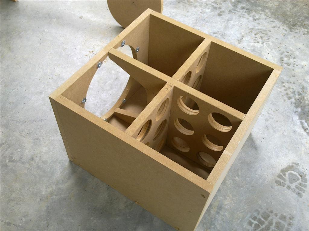

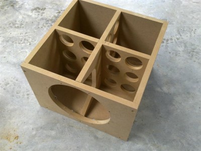

Hier dan de start van mijn zelfbouwsub.
Het is een peerless xxls 10" type 830951
Dit zijn de gegevens van de sub:
Znom 4 ohm
Re 2,6 ohm
fs 20,8
Qms 8,4
Qes 0,32
Sd 352 cm²
Vas 103,4 ltrs
Pe 100 W (?? klopt dit? staat er niet bij?)
Xmax 13 mm
verder ga ik een hypex ds 2.0 versterker gebruiken die ik in een aparte kast bouw.
De subwoofer komt in een behuizing van 36,5 L - 1,5 L voor de sub en nog een correctie voor de bracing, totaal netto schat zo'n 34-34,5 L.
Kan dit zo met de bracing of heb ik nog meer bracing nodig denken jullie?
Basis is nu van 18 mm mdf en er komt nog een laag van 12 mm omheen.
afmetingen zijn binnenwerks ongeveer 36,5 x 27 x 37 (BxDxH)

Je hebt nu bracing in twee richtingen, ik zou het in de derde ook nog toevoegen als dat lukt. Is misschien lastig omdat de buitenkant er al omheen zit.

Dat stuiteren heeft trouwens weer niks met bracing te maken.
Lijkt mij hier meer dan genoeg.
Beetje te laat, maar lijkt mij sowieso fijner om iets van 18mm multiplex te gebruiken en die vervolgens te beplaten met MDF.

Hmmm, dus liever nog een bracing in de andere richting?
Zal eens kijken of ik daar nog wat tussen kan prutsen!!
Voor het waggelen ben ik nog niet zo bang, desnoods kan ik 'm nog een beetje klem zetten ;-) (sub komt onder een plateau te staan, vandaar dat ik een beetje aan de afmetingen gebonden zit)

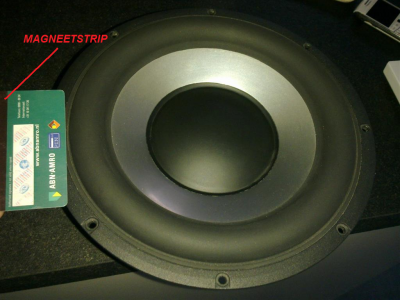

Het zal zo'n vaart niet lopen op deze afstand maar pas je wel op met de magneetstrip van je bankpas :shock:

Hij is niet getekend of wel? :lol:

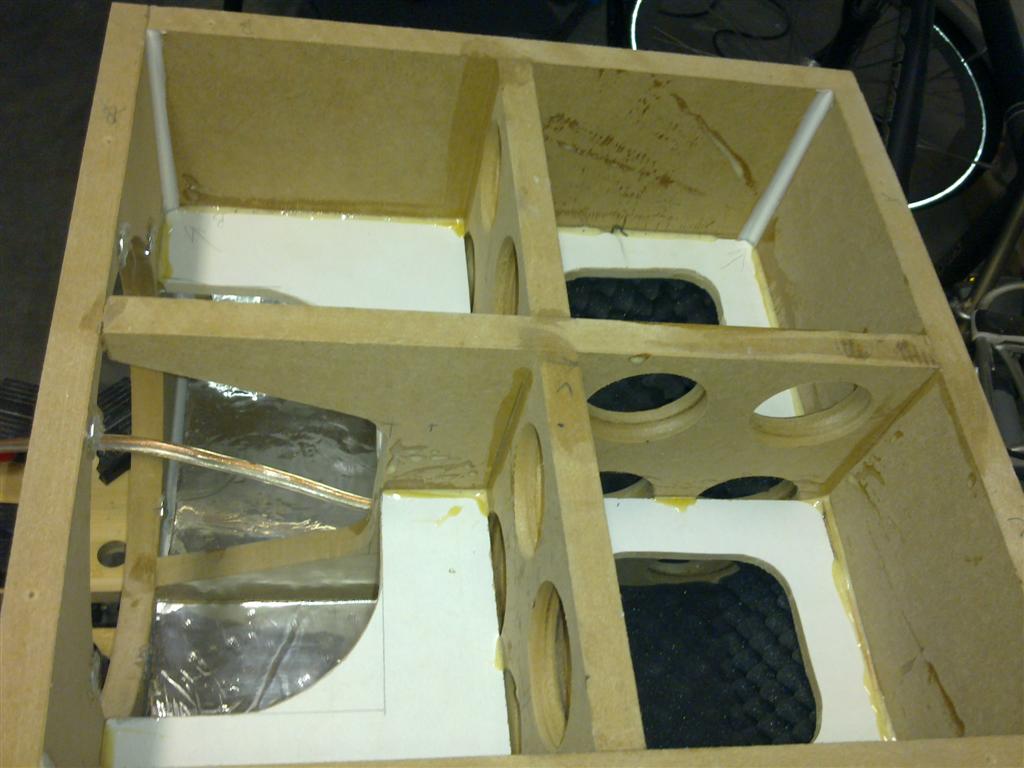

Toch maar besloten een beetje bitumen mat op de bodem te plakken (scheelt misschien in het verschuiven van de sub?).
Verder nog wat extra schotjes gemaakt om de 3e richting ook uit te stijven. Denk dat ik ze maar gewoon in het midden maak (dus over de ronde uitsparingen)?

En maak je niet zo druk over die bracing; wat jij hebt gebouwd is ruim voldoende stevig.
In de amateur hifi overdrijven ze graag; een professionele subwoofer van een kubieke meter met 21 inch woofer waarop 4000 Watt wordt gezet wordt gewoon van 15 mm berkenmultiplex gemaakt.
Laatst gewijzigd door bert stoltenborg op di 16 aug 2011, 23:11, 2 keer totaal gewijzigd.

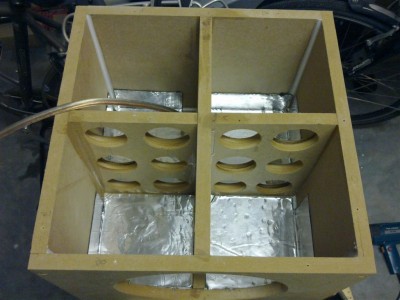

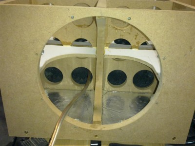

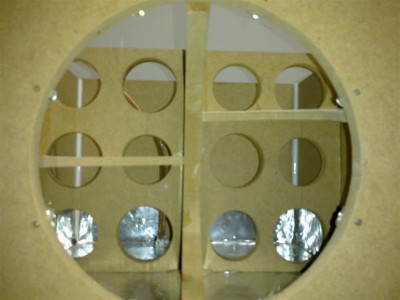

De extra schotjes had ik al gemaakt dus er gisteren maar eens ingelijmd...

Inmiddels de sub van schuimnoppen voorzien op de wanden en hij speelt al in!

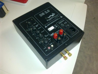

kleine update:

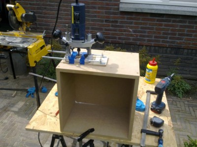

ik heb een extern kastje gemaakt voor de DS 2.0
