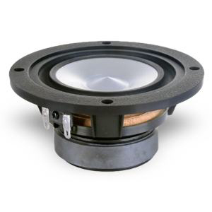

Hallo forummers :D
Zoals jullie wellicht weten ben ik op dit moment bezig met de lowbudget van Edo. Deze speaker bevalt me super, maar het afwerken duurt lang als je het mooi wilt hebben (staat atm mooi glad in de plamuur en er moeten nog wat ronde kanten aan komen alvorens te verfen).
Zoals iedereen op dit forum weet is het super om dan vervolgens alweer met een nieuw project te beginnen :kwijl:
Die blanda schalen van de Ikea zijn leuk om er mee te spelen, maar ik heb nog wat vraagjes met betrekking tot de markaudio Fullrange speaker.
1. Aangezien deze driver fullrange is, hoeft hij niet gefilterd te worden?
done, GHP met 593 microfarad
2. Kunnen deze kleintjes ongefilterd aangesloten worden op mijn Onkyo 508 versterker als ik de volumeknop met beleid bedien?
Is mogelijk, done
3. Halen ze de prestaties van een Logitech Z3 vrij gemakkelijk?
Schijnbaar wel, we zullen zien :)
4. Gaat dit super in combinatie met een ta2024 bordje?
Daar verschillen de meningen over, we zullen zien :)
Over de inhoud van de bol.. Deze is 18.4 cm binnendiameter ==< dit zou neerkomen op 3.26 liter inhoud, maar er zit enig 'ovaal' in verwerkt met 2 (niet exact) halve schalen op elkaar en tevens is de onderkant gedeeltelijk plat.. Hetgeen zou ongeveer neerkomen op 3 liter.. Ik zou eventueel binnen iets kunnen opvullen om de inhoud kleiner te maken, maar ook WAF toe kunnen voegen voor enige 'virtuele' vergroting als ik me niet vergis?
Update 16 juni: De Mark Audio CHR-70 is het geworden als driver, binnenkort bestellen samen met plugjes, aansluitsnoeren, etc!
Alvast bedankt voor jullie aandacht :)
Groeten,
Thomox
PS. de Q factor van de kast heb ik rond de 0.85 zitten gok ik..
Qkast = Wortel( (Vas / kastvolume * dempingsfactor) +1 ) * Qts
Qkast = Wortel( (4.20 / 3.1 * ik gok 0.9 met ietwat baf + bekleding) +1) * 0.547 = 0.8658
Laatst gewijzigd door Thomox op do 16 jun 2011, 13:26, 8 keer totaal gewijzigd.

Berichten: 972
Re: 12 cm blanda (ikea) met Tangband W3-871B
Bericht door Thomox »
Goedendag mensen :)

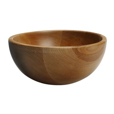

Ik heb zojuist even 4 schalen van 20 cm meegenomen, stiekem toch iets grotere schalen :oops:
Heeft iemand tips voor een fijne driver van ongeveer 4", en een budget van ongeveer 30 euro p/s, waarbij amper filtering nodig is?
Ik ben namelijk niet zo goed in het filter-gedeelte (dat komt nog wel :)) en zou dus zo min mogelijk hierin willen toepassen :)

Hmm.. @ Arno.. Het probleem is eigenlijk, het maken van een leuk design is gewoon erg leuk :) Het gaat er niet om dat er echt audiofiel geluid uit komt, maar het moet toch wel een beetje te vergelijken zijn met iets wat redelijk degelijk is..
Over de inhoud van de bol.. Deze is 18.4 cm binnendiameter ==< dit zou neerkomen op 3.26 liter inhoud, maar er zit enig 'ovaal' in verwerkt met 2 (niet exact) halve schalen op elkaar en tevens is de onderkant gedeeltelijk plat.. Hetgeen zou ongeveer neerkomen op 3.1 liter.. Ik zou eventueel binnen iets kunnen opvullen om de inhoud kleiner te maken, maar ook WAF toe kunnen voegen voor enige 'virtuele' vergroting als ik me niet vergis?
Ik prefereer een speaker die ook een rond monteervlak heeft, dus met de boutgaatjes mooi rondom verdeelt.
Iemand ervaring met die kleine chr-70?

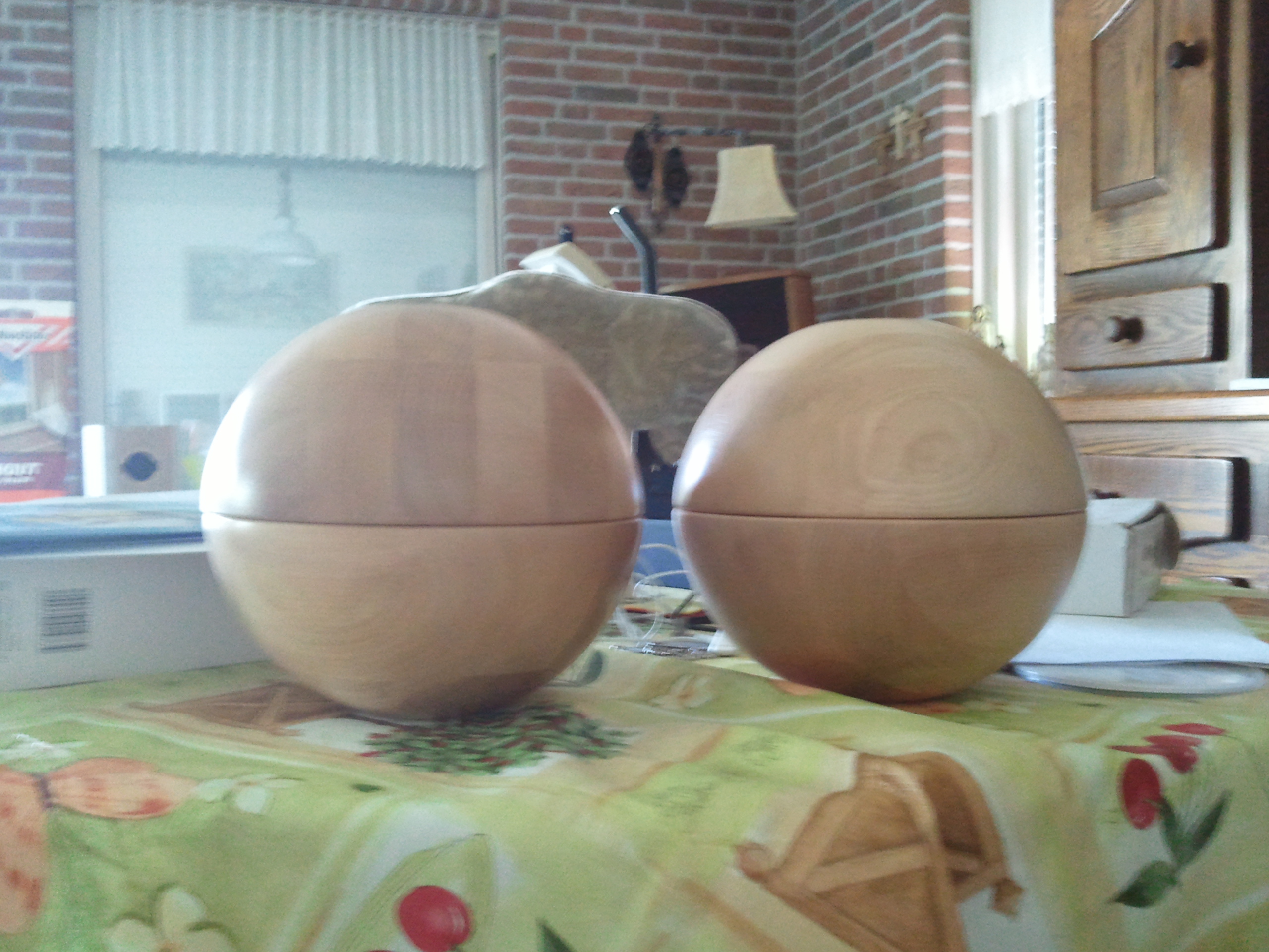

Ik heb de chr-70 in de 20 cm blanda schalen volledig gevuld met baf. En ben erg tevreden met het geluid. Behoorlijke lage tonen en minimaal vervorming op hoog volume.
Met een GHP filter moeten de lage tonen nog beter tot zijn recht komen, maar daar ben ik nog niet aan toegekomen.
Doe een ring tussen de schalen, dat maakt de ronding af en je wint nog enkele centiliters :lol:
