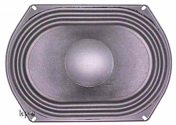

In wat vervolg discussie op wat eerdere paasprojecten kwam naar voren dat een sub wel weer eens leuk zou zijn. En waarom ook niet, daar was de serie ook mee begonnen. Omdat ik toch al bezig was de set in de woonkamer te upgraden (project stealth), dacht ik dat een sub met wat meer oppervlak en diepgang daar ook wel leuk zou zijn. Niet dat het echt nodig is, nu ligt Paasproject 2006 daar, met 2 stuks ovale 6*9" woofers en een op 35Hz afgestemde TL:
Iets wat daar op die plek past moet t dus wel worden. Dus een dikke 123cm breed, en 28cm hoog, en 62 diep. Volume zat dus, dus laten we maar weer eens een TL in elkaar batsen.
Om met de beperkte hoogte toch voldoende oppervlak te krijgen moeten t een aardig aantal 8"-ers worden, of weer ovale. Nu heeft Tangband een grotere broer van de W69-1042, de W8Q-1071. Een aantal bekenden heeft hier al wat mee gemaakt, een ervan had ik gehoord en dat klonk erg lekker. Wel kreeg ik van beide ontwerpers mee dat deze het beste was onder de 200Hz te houden, maar voor een sub is dat geen probleem natuurlijk. Een extra voordeel van deze is dat hij tevreden is met relatief weinig volume.
2 van deze geven een gezamenlijk oppervlak van 666cm², niet veel minder dan een 15" dus.

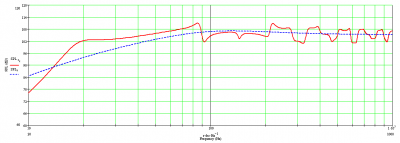

Vervolgens maar eens aan de hand van een schets de kast in MathCAD gaan simuleren. De TL is dus een gevouwen lijn, met de poort aan de voorkant. Het doel is om de woofers er op 1/3 en 1/5 van de lijnlengte in te zetten, dit om de beruchte TL-gaten op te vullen, het vouwen van de lijn moet daar dus wel rekening mee houden. Door de sterke tapsheid werd de monding wat aan de kleine kant, die wil ik dus het laatste stuk weer iets groter laten worden, als een soort flare. Lang verhaal kort, hier de frequentie response met de woofers samen op de plek tussen de 1/3 en 1/5 in omdat de Mathcad sheets niet 2 woofers separaat kan simuleren:
Zo, de 20Hz wordt makkelijk gehaald. Wel zien we wat "rommel" op 85Hz en tussen de 150 en 200Hz, maar als de woofers uiteindelijk op de goede plek komen in t eggie dan zal dit veel gladder verlopen, zie onderstaand voorbeeld van met de woofers op 1/5:

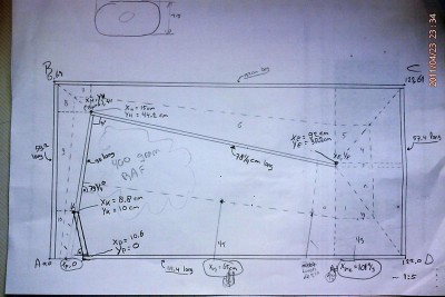

hier de mooie CAD*) tekening waarvan ik werk:
ik denk dat ik na de Pasen me toch maar eens die 'tegenprestatie' die ik na het vorige paasproject had aangeboden moet gaan uitvoeren... ik kreeg van Arno daar laatst ook al een opmerking over :oops:
kleine toelichting nog... al het hout kan dus makkelijk uit een standaard 244*122 plaat gehaald worden: 2 maal 122*61 voor de boven en onderkant, en dan 5 stuks 24*122 waar de rest van de stukken. belangrijk is wel dat al die 24cm stroken exact gelijk zijn, en dus niet dat er 1 1mm smaller is omdat bijvoorbeeld de gast van de bouwmarkt de laatste net op een andere manier zaagt :( Verder is alles op 1 stuk na met gewone rechte hoeken, dat ene stuk dus of schuin afzagen of met de vijl bewerken. Niet op de tekening staan nog de bracing, daarvoor zaag ik een kudde strookjes van de 24cm plank af, de bouwfoto later zal dat wel laten zien.

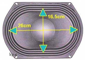

de meetlat maar ff gepakt:
woofer met maten.jpg (19.55 KiB) 2129 keer bekeken
wat dus 370cm² zou zijn, ga je itwat meer naar binnen zitten (halverwege de binnenste rolrand bv) dan kom je erg dicht in de buurt van de 333. en omdat dat een veel mooier getal is, is het dus gewoon 333 ja, hoe kan ik anders aan 666cm² komen :twisted:

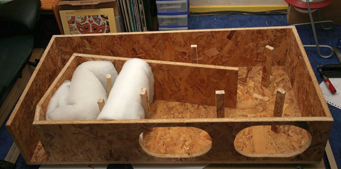

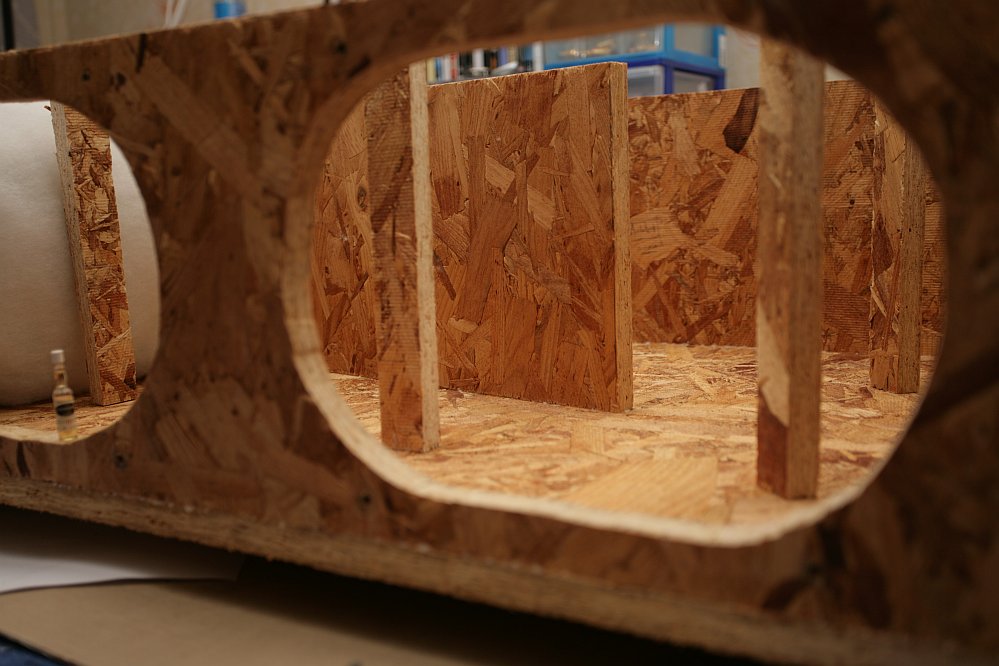

zo dan:
toch wel eens leuk een project waarvoor je de groothoeklens moet pakken, ipv de macro :lol:

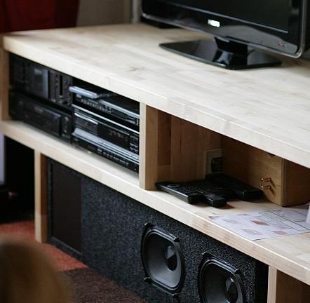

nu nog de aansluitingen achterop maken, kabels er in, en t deksel er op. en dan maar eens testen. als amp pak ik voorlopig wel een oude Onkyo die ik nog heb staan, t rendement is vrij hoog, dus ik denk dat die t wel trekt.
en dan nog de afwerking, ik twijfel nog tussen gelijk aan 2006 (tjawel, tapijt) of een fineertje (dan dus eerst een dun laagje MDF er extra op). dat is dan alleen de voorkant, de rest is toch uit t zicht. die zal wel een paar lagen blank krijgen, al was t maar tegen de splinters, dat OSB is wat rafelig.
