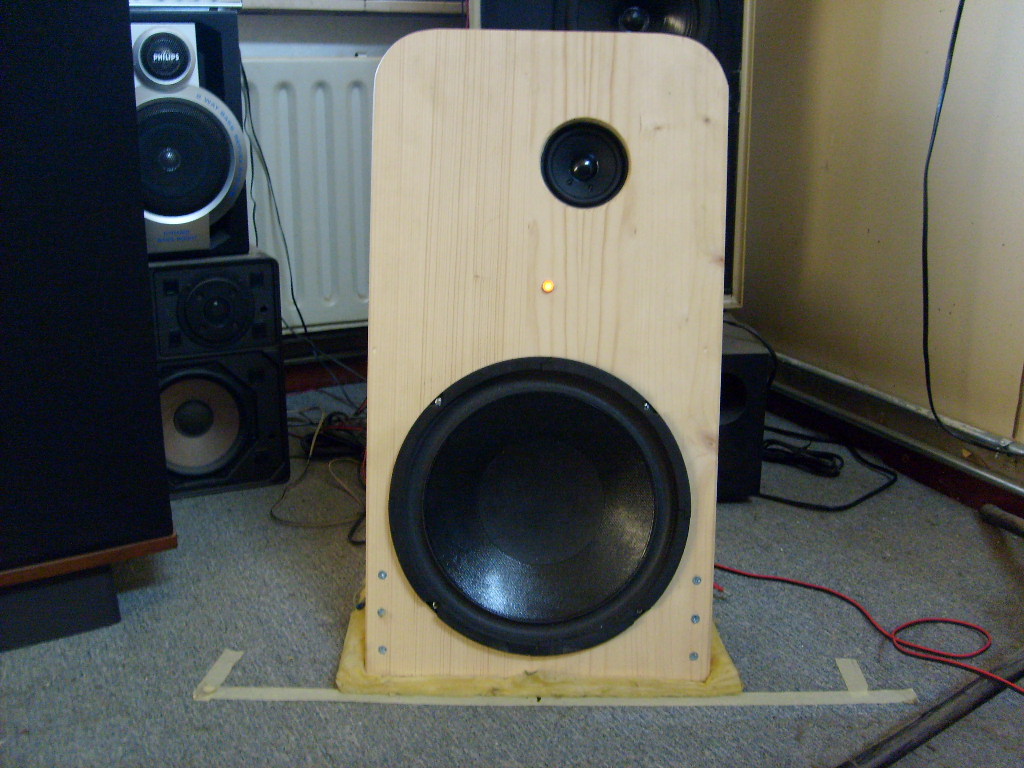

Zo kwam ik op een wel zeer eenvoudig ontwerp met een goedkope 10-incher (ca. 25cm) van Conrad en de bekende (maar ongevoelige) FRS8-breedbander van Visaton.
Verder ben ik uitgegaan van een standaard timmerpaneel (weer eens wat anders dan MDF) van 115x30 cm voor twee stuks.
Omdat het geheel vrij klein is, staat ie ca. 10 graden naar achter en de zijkantjes komen uit het gat van de woofer.
Na wat heen en weer gesimuleer met een dipool-simulator en Boxsim, kwam op de juiste positie van de drivers en het scheidingsfilter, wat ook verrassend simpel uitviel.
Ik heb het ding dan ook maar SimPole (SIMple diPOLE) genoemd.

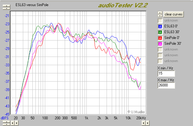

Maar kan ie de vergelijking met de ESL63 aan?

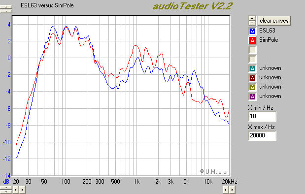

Ja dus, zie onderstaande meting:
Ik heb de SimPole op dezelfde positie als de ESL63 gemeten, dus inclusief kamerreflecties en met dezelfde spullen.
De microfoon respectievelijk van voren en langs de zijwand (ca. 30 graden) op 2 meter, 75 cm hoog.
Op 1 meter een dipool meten heeft weinig zin wanwege de interferenties, 2 meter is wel het minimum, dat raadt Quad ook aan.
Goed is de versterking van het laag langs de wand te zien, verder is de SimPole vrijwel net zo (on)gevoelig als de ESL63:
-26 dBFS komt overeen met 70 dBspl bij 2 Vrms in.
Je komt in het laag een paar dB tekort, maar dat is eenvoudig met een Baxandall-toonregeling te compenseren ca. +3 op een schaal van +/-10 (dB?).
Ik heb gemeten met een FRS8-4Ω in serie met 8Ω2 , zodat je nog verschil in de curves ziet, 3Ω9 is beter en er moet eigenlijk een FRS8-8Ω in, maar die heb ik nog niet binnen.

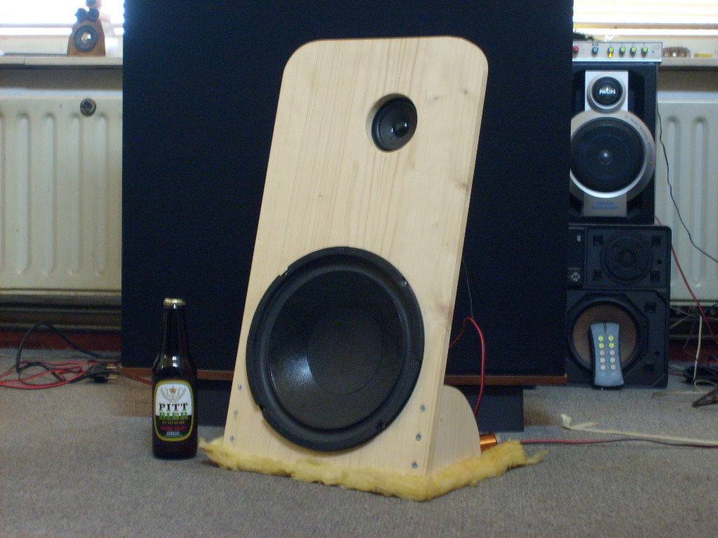

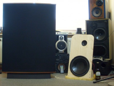

Hieronder de meetopstelling, de ESL63 opzij gezet, dat grote zwarte ding links dus.
De SimPole voor de ESL63, met een flesje bier (21cm hoog) voor de schaal.

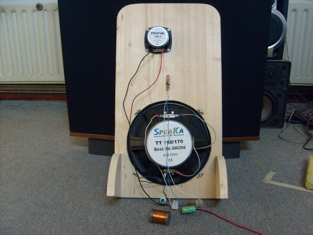

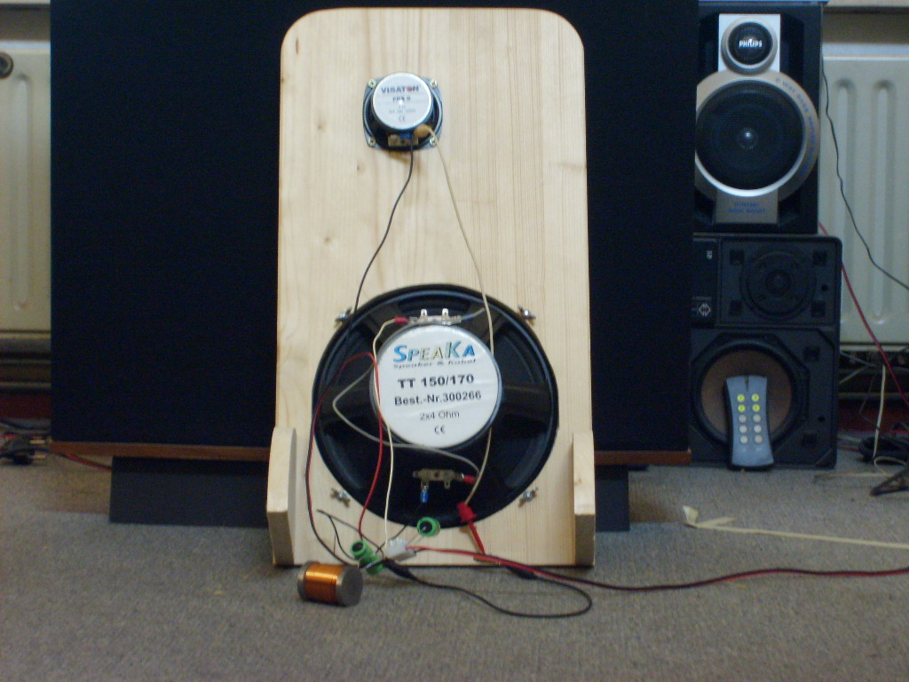

De achterkant:
Het aansluitschema, de filterspullen komen van Caps&Coils.

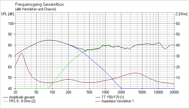

De impedantie en frequentie-verloop met Boxsim:
Al met al een goedkoop (ca. €60) alternatief voor de ESL63, die toch nog iets machtiger en ruimtelijker klinkt, maar die is dan ook 3 keer zo groot (het trillend oppervlak zelfs meer dan 10x), en 50x zo duur (de opvolger ESL988).
Het kan nog beter, zie verderop in dit topic.

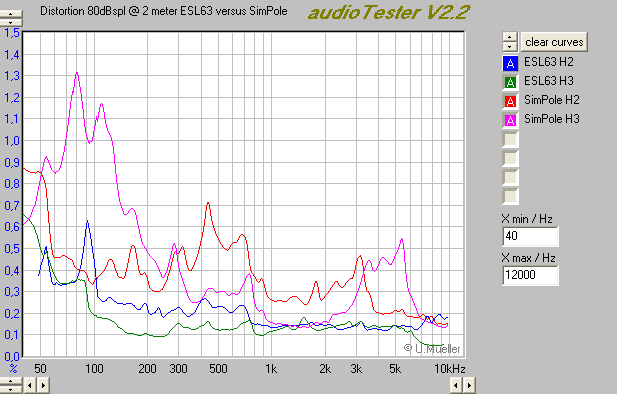

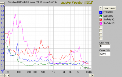

Ik heb inmiddels ook de vervorming van de SimPole t.o.v. de ESL63 kunnen meten:
Het gaat weer om een relatieve meting, dus inclusief kamerresonanties (rond 90Hz, trilt er iets mee) en de gebreken van de microfoon en soundcard (die toch al gauw rond de 0,1% = -60dB zit).
De ESL63 is werkelijk fantasties (maar dat wisten we al), maar ook de SimPole valt reuze mee (maar dat vond ik al) zeker in vergelijking met gewone boxjes.
Ik heb op 2 meter gemeten, bij 80dBspl, dat is behoorlijk hard en vergelijkbaar met de 85dBspl op 1 meter, waar ze bij Klang+Ton de vervorming meten en als je die metingen ziet, zitten die gauw boven de 1% (-40dB).

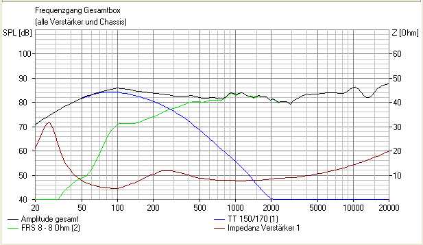

Ik heb inmiddels de FRS8-8Ω uitgetest, en zoals je ziet kom ik aan hoog niks tekort, er moest zelfs een 3Ω9 weerstand in serie om hem ongeveer gelijk te krijgen met de ESL63.
Ook het laag krijg ik met hulp van Baxandall vrijwel hetzelfde, er gaat wel meer vermogen naar de woofer, maar dat heb je ook als je twee woofers parallel zet, de versterker levert met één de dubbele spanning, en met twee de dubbele stroom.

Na een maand luisteren en vergelijken, zat de vervorming rond de 90Hz me dwars.
Er trilt iets mee in mijn luisterruimte, want ook de verder perfecte ESL63 laat daar ook wat vervorming zien, zie begin van dit topic.
Nou blijkt dat de FRS8 toch nog veel laag te verwerken krijgt en verantwoordelijk is voor de vervorming bij ca. 100Hz.
Met een extra spoel van 1mH, stuur ik nu de FRS8 aan met een 2de-orde filter, zodat de vervorming in het laag gehalveerd wordt tot beneden 0,5%.
Verder heb ik een 4,7 μF condensator opgenomen om het hoog glad te trekken, maar die kan je ook weglaten, omdat het hoog, vooral naast de as, niet storend hard klinkt.
De FRS8 staat nu ook in fase met de woofer, wat natuurlijker klinkt.

Ik kreeg nog wat vragen per email over de constructie en het waarom van de SimPole:
Vraag:
Heb je ergens de bouwdetails van je SimPole luidsprekerontwerp op het web staan, met name de afmetingen van je klankbord en de plaatsing van de luidsprekers?
Antwoord:
Het ontwerp is niet zo kritisch, je kan de maten schatten uit de foto's.
Ik heb een standaard 18 mm timmerpaneel van 30x115 cm (of 30x120cm MDF) doormidden gezaagd, het hart van de FRS8 zit op ca. 12 cm uit de linker of rechter bovenhoek en kan je uitzagen met een 75 mm grote-gatenzaag.
De woofer kan je het beste op gelijke afstand van de zijkanten en onderkant monteren, je legt hem op het paneel en bepaalt zo de hartmaat met liniaal en passer en dan de inbouwmaat uitzagen met een decoupeerzaag, uit het gathout kan je de zijkantjes halen.
Vraag:
Ik heb een algemene technische vraag waar jij misschien antwoord op hebt. Als je de top van de luidsprekers bekijkt zijn dat vaak elektrostaten, bv. Quad - en dus dipolen- of dipolen bv. magneplanar. Komt dat omdat elektrostaten beter zijn dan gewone luidsprekers? Ik heb wel eens een ESL57 gehoord en was zeer onder de indruk. Maar bv. de ESL63 is een wel heel ingewikkelde constructie. Of is een dipool gewoon beter dan een gesloten box of een basreflex, bv. het no-box ontwerp van Visaton?
Antwoord:
Dat vroeg ik me dus ook af, en heb daarom de SimPole ontworpen, die maar ca. € 60 kost, terwijl een ESL al gauw boven de € 3000 gaat.
Ik vind de ESL63 wel iets beter klinken, maar de SimPole is een redelijk (goedkoop) alternatief.
Een dipool is gewoon het makkelijkst te bouwen, geen kast en dus ook geen kastresonanties en/of baspoorten, maar er moet wel ruimte omheen zijn, zie ook http://nl.wikipedia.org/wiki/Dipoolluidspreker.
