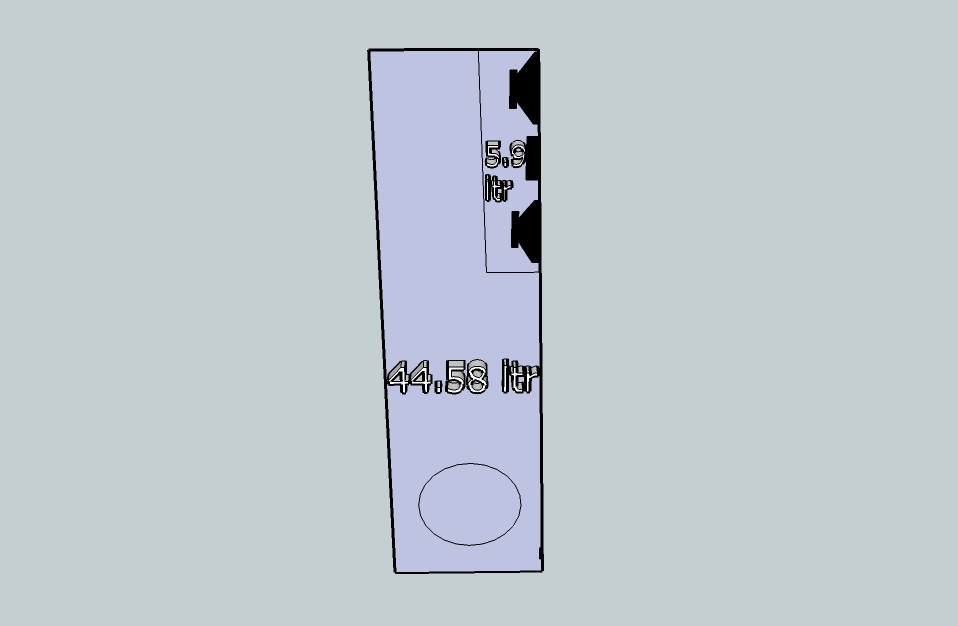

ik heb ook een kleine schets gemaakt met sketchup
de kasten worden gebouwd van 18mm berken multiplex en de fronts van kops
multiplex voor het laagjes effect vond ik wel een leuk idee

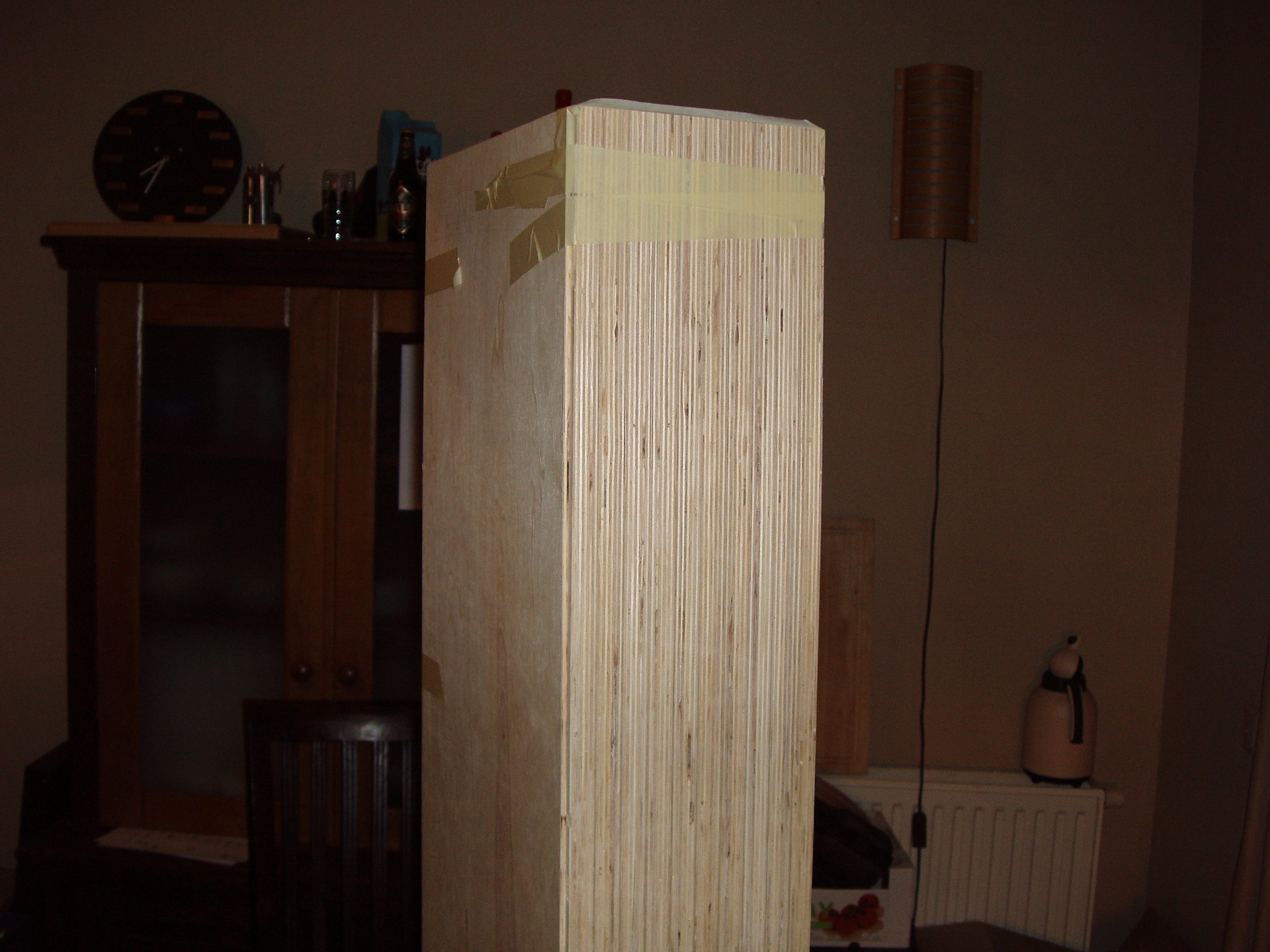

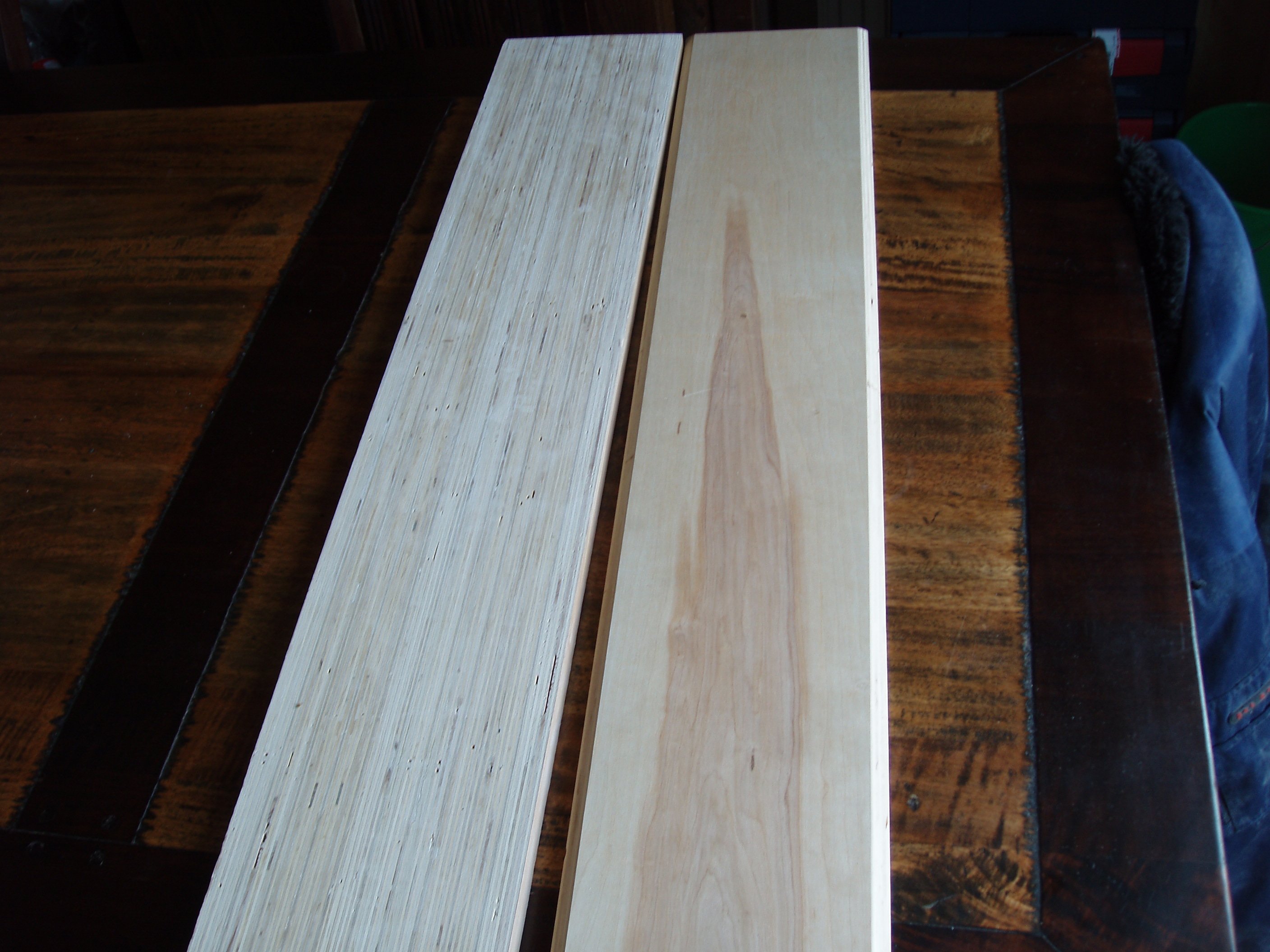

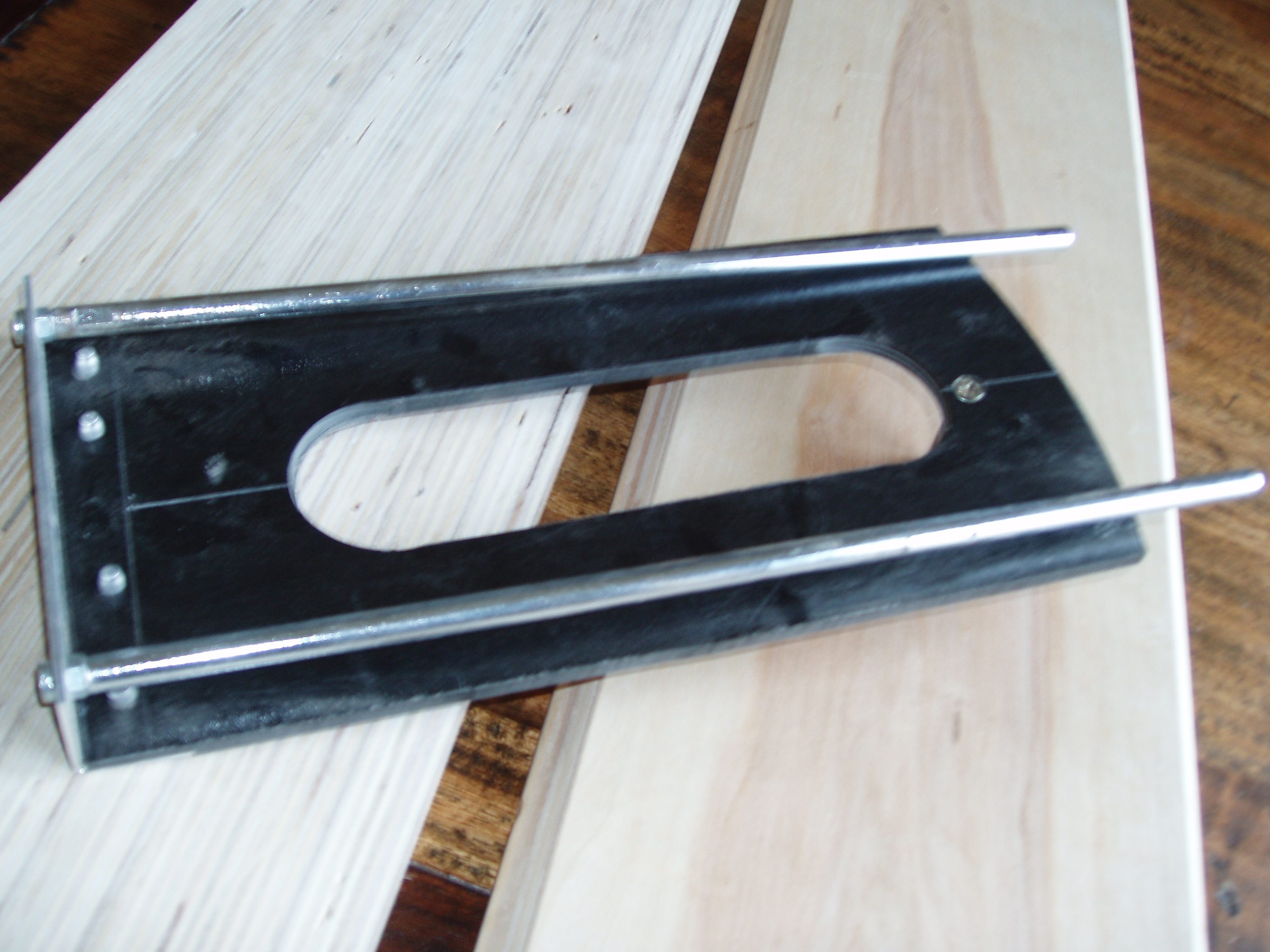

Re: bouw visaton 3 weg ala vox 200

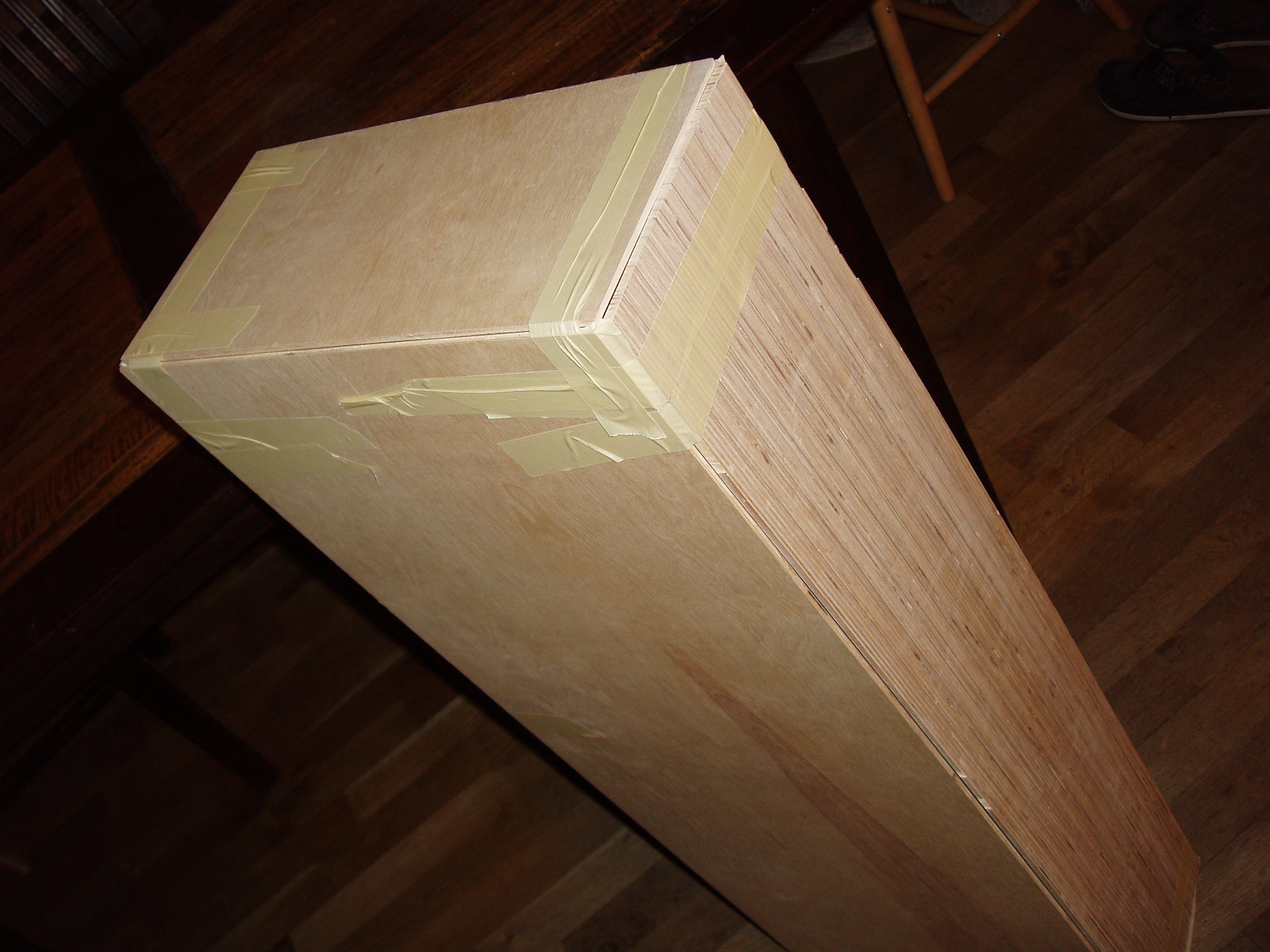

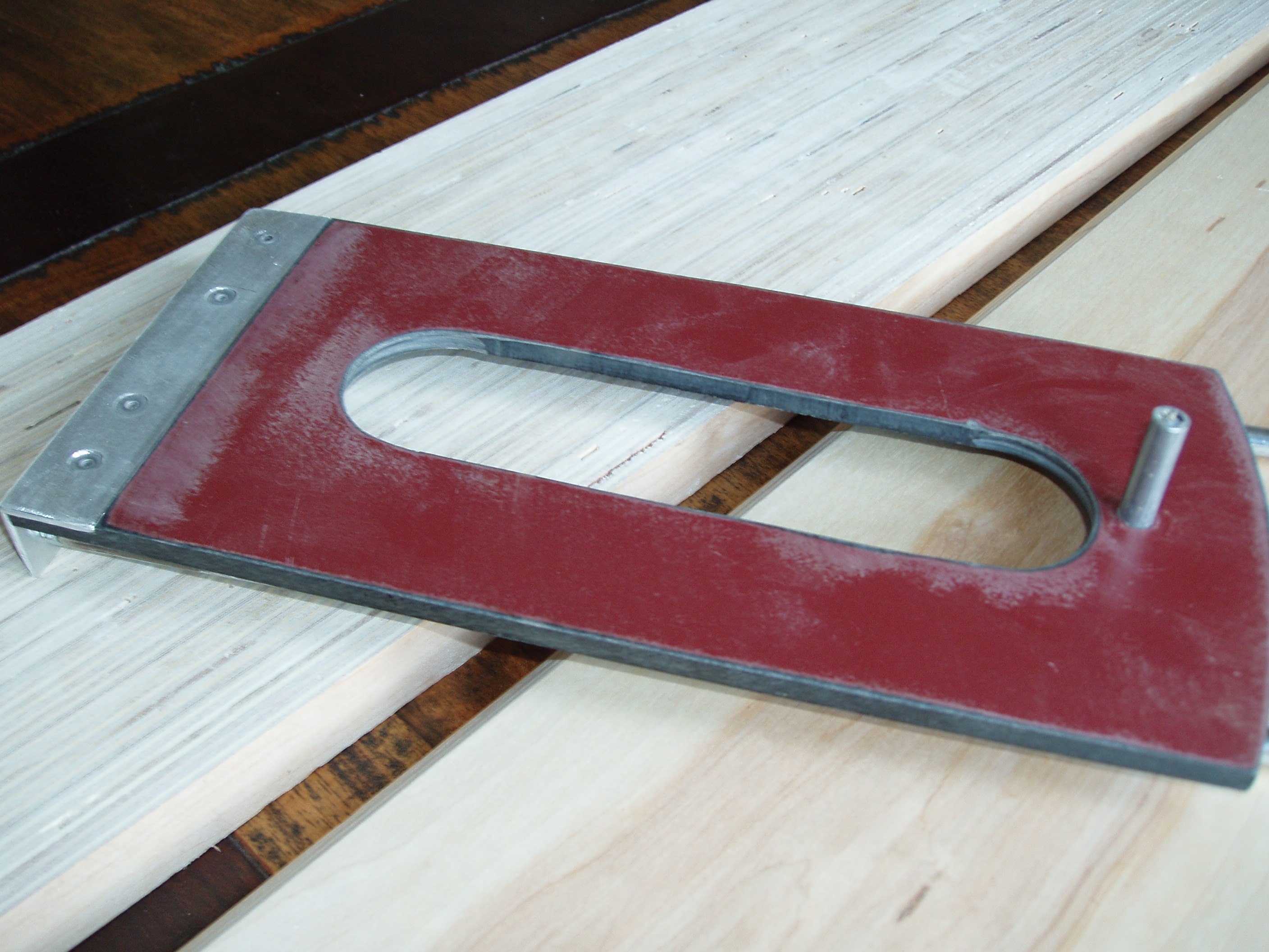

yep gelukt kabeltje gevonden
hier de eerste foto's
van front en back zo als het er nu bij staat
en van mijn nieuw gefabriekte cirkel geleider

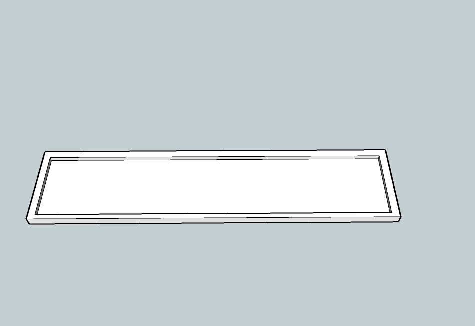

ook weer even bezig geweest in sketchup lijkt al meer op wat ik wil
als eindresultaat
als eindresultaat

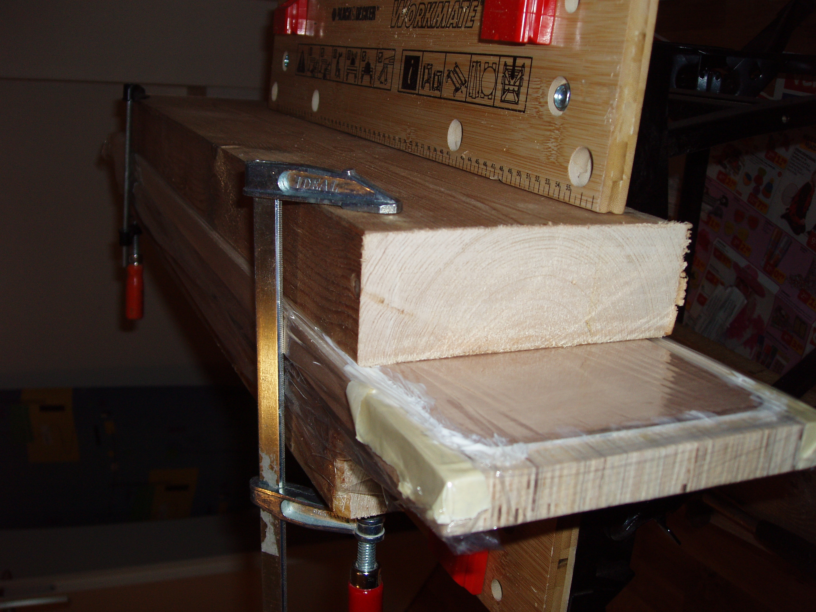

Heb je nou zelf strookjes berken multiplex (uit de bouwmarkt) tegen elkaar gelijmd als front?
Ik zou de baffle van de luidspreker aan beide kanten en ook aan de bovenkant een afschuining (facet) meegeven, dan smoelt hij smaller (hogere WAF!) en het heeft duidelijke voordelen voor het afstraalgedrag.roozeboom schreef:ook weer even bezig geweest in sketchup lijkt al meer op wat ik wil
als eindresultaat
yep arno ik heb inderdaad stroken gezaagd van het multiplex (met de hand cirkel zaag)
daarna eerst ruw afgeschaafd en ben nu met de bandschuurmachine aan de slag
moet zeggen gaat wel veel tijd inzitten maar wordt wel mooi vlak.
Ik moet nu alleen wachten op nieuwe schuurbanden ik hoop dat ik die eind deze week
binnen heb dan kan ik weer rustig verder .
@sander ja dat was ook zeker de bedoeling weet alleen nog niet hoe groot ik de
afschuining ga maken denk aan 15 mm ongeveer
groet bas
Ik weet (bijna) zeker dat het front op deze manier zal gaan scheuren. Het paneel wil werken in de breedte (en niet te weinig ook), maar wordt rondom in zijn bewegingsvrijheid beperkt doordat het op de kastromp is gelijmd. Ook de drivers zullen het paneel belemmeren in zijn beweging, dus dat stukje tussen de drivers in scheurt sowieso heel snel open. Het lijkt ook sterk op 'berkenmultiplex' van de bouwmarkt, wat eigenlijk een 'berkenmix' is. De twee buitenste lagen zijn dan van berken fineer, en de lagen daartussen zijn vaak allerlei andere lichte goedkopere houtsoorten. Dat spul is nog slapper.
Ik wil niet negatief doen hoor, ik vind het een heel leuk idee. Maar houtbewerking is mijn vak, en ik zou het heel sneu vinden als al die noeste arbeid voor niets is geweest. Sterker nog, ik heb eventueel nog wel twee stukken plexwood voor je. Dit is hetzelfde idee als wat jij hebt gemaakt, maar dan 3 mm dik kops berkenmultiplex-fineer gelijmd op 16 mm mdf. Dat blijft wel heel.
ok arno bedankt voor jouwn reactie vind het echt super
dat ik voor eventuele fouten word gewaarschuwd
is het dan misschien ook mogelijk dat ik het front uit frees
en daarna een plaat mdf/multiplex in te verlijmen ?
Dan kan ik toch mijn eigen fronts behouden
Tja, in theorie, als je dat goed uitvoert, dus diep genoeg uitfreest en heel goed verlijmt zou het wel een kans van slagen kunnen hebben.
Persoonlijk zou ik liever een stuk plexwood pakken, op de zijkanten een berken kantenfineertje plakken, en de koppen in het verstek omzetten, zodat de laagjes daar doorlopen.
ok arno bedankt voor je reactie.
Bedoeling is dan ook om een 10mm uit te frezen
ik vind extra werk niet erg,wil aan dit project echt de energie in stoppen zo dat het
ook als het klaar is er super strak uitziet .
wat raad je aan mdf of multiplex, is beide geen probleem heb nog van beide genoeg staan.
En is het misschien ook verstandig om in de hoeken aan de binnen zijde van de kasten versteviging langs de randen aan te brengen??
groeten bas
groeten bas

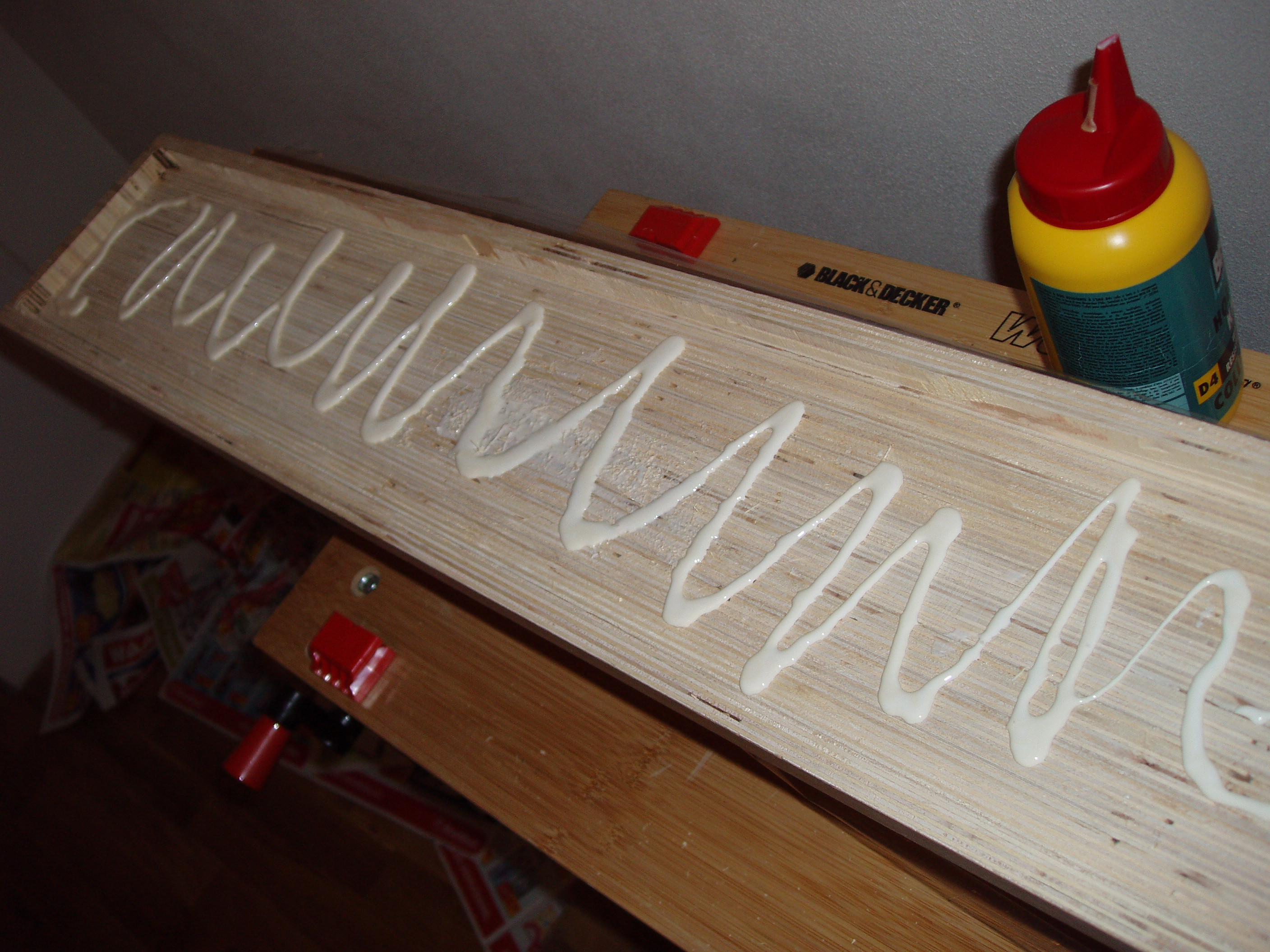

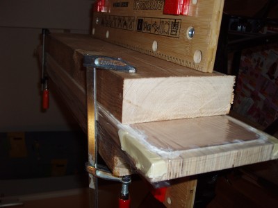

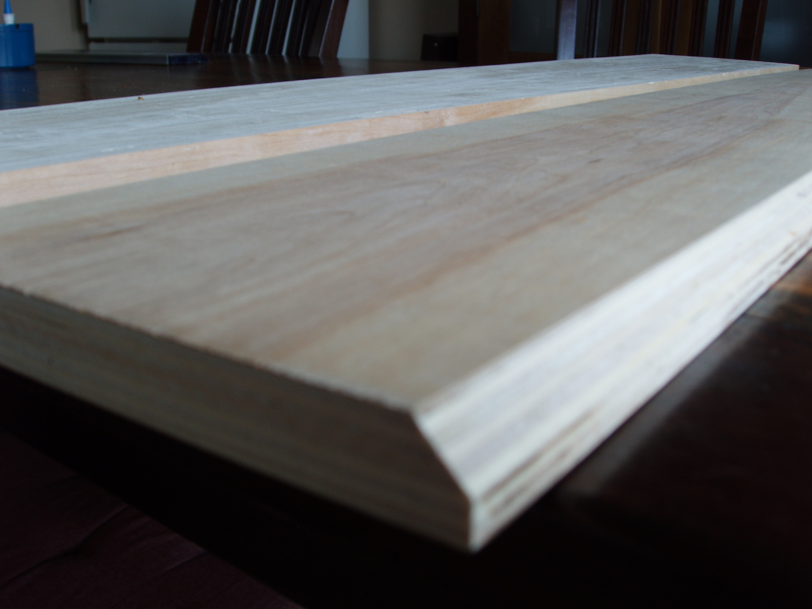

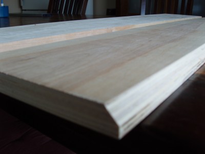

beste mede forumers op aan raden van arno
toch de fronts onderhanden genomen .
ik heb er 15mm uitgefreesd en er een nieuwe
plaat in gelijmd hoop dat het werkt anders moet ik toch iets
anders gaan verzinnen
ja ik hem de lijm eerst netjes verdeeld met een plamuur mes
groet bas
groet bas
hoi weer een kleine vordering hier aan deze kant .
begin deze week zijn de nieuwe schuurbanden binnen gekomen
dus kon weer verder met de fronts dat is alle maal gelukkig naar wens
verlopen. kon dus vandaag weer verder met de alle delen onder verstek
schaven veel werk maar goed gelukt ook de delen even gepast met
behulp van schilders tape het past allemaal tot nu toe heel netjes nu heb ik alleen nog een vraag wie kan mij advies geven
wat ik met het laag gedeelte zal doen br of tl
netto in houd voor het laag is plus minus 50 liter
in houd voor mid en hoog zal 5 liter worden
Ik kan je niet adviseren over het kastontwerp, maar ik vind wel dat je leuk bezig bent
@Arno
Nou heb ik best eens met berkentriplex gewerkt, scheuren is me nog niet overkomen. Kan het eraan liggen dat ik de goede soort gebruik (http://www.af.nl)? Of is het puur geluk?
Kijk even goed hoe het hier is toegepast. Berkenmultiplex krimpt sterk in de dikte. Als je op deze manier strookjes tegen elkaar lijmt, dan zal het paneel in de breedte sterk krimpen.markbakk schreef:@Arno
Maar de oplossing die Bas hier heeft uitgevoerd moet, mits goed verlijmd, wel standhouden.

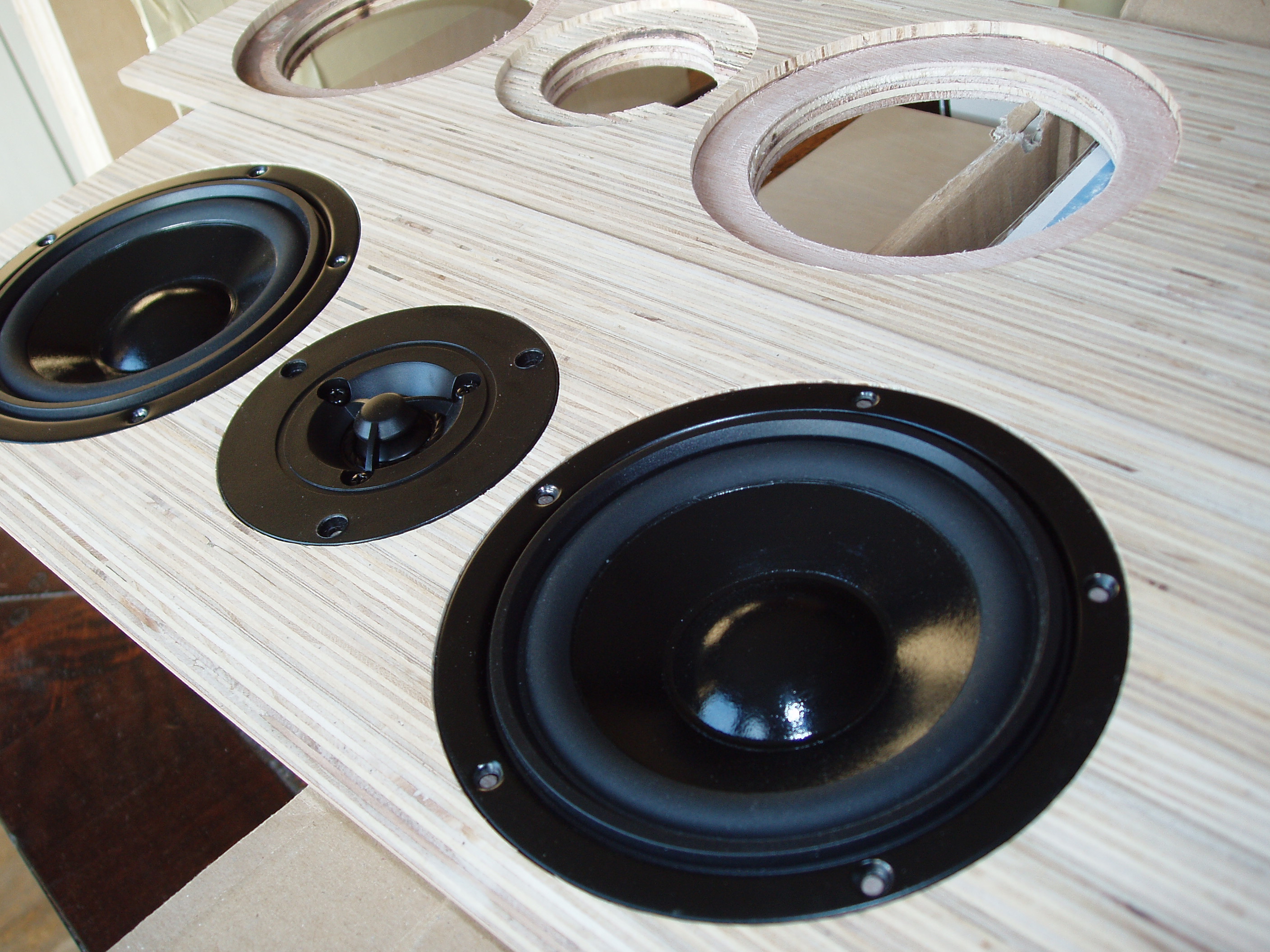

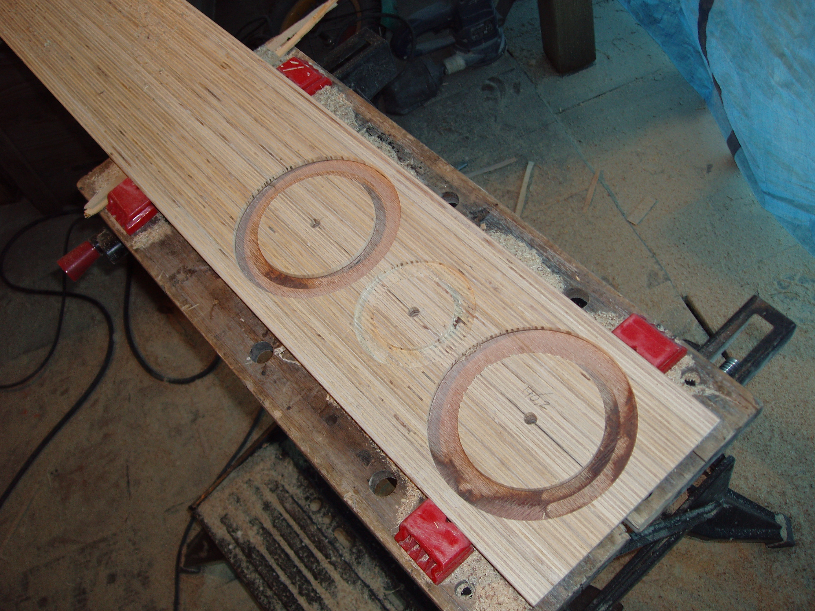

ja ben vandaag weer lekker bezig geweest onder de veranda lekker kacheltje aan
en de luidspreker gaten in de fronts gefreesd ben er toch een uur of 4 mee bezig geweest,
en het past allemaal heel netjes

ik heb een vraag aan jullie wat kan ik doen met het laag gedeelte mijn wensen zijn
baspoort aan de voor zijde onder liefst rechthoekig ,en de woofer aan de zij kant ook onderin
is dit mogelijk ??? heb nog even een tek gemaakt zo zou dan de binnenkant verdeeld moeten
zijn, voor de bracing ben ik nog aan het nadenken grtn bas alvast bedankt voor jullie input
