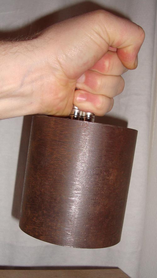

Rond stuk staal van 10x10.7cm til je met twee van die dingen op. 8)

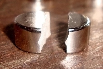

Arno schreef:Ik heb er al een gebroken.
pics........or it didn't happen :lol:
Tsss :lol:

Berichtdoor MechanicalAnimal » vr 12 nov 2010, 8:08
Tsss :lol:
"krak.jpg" :lol:

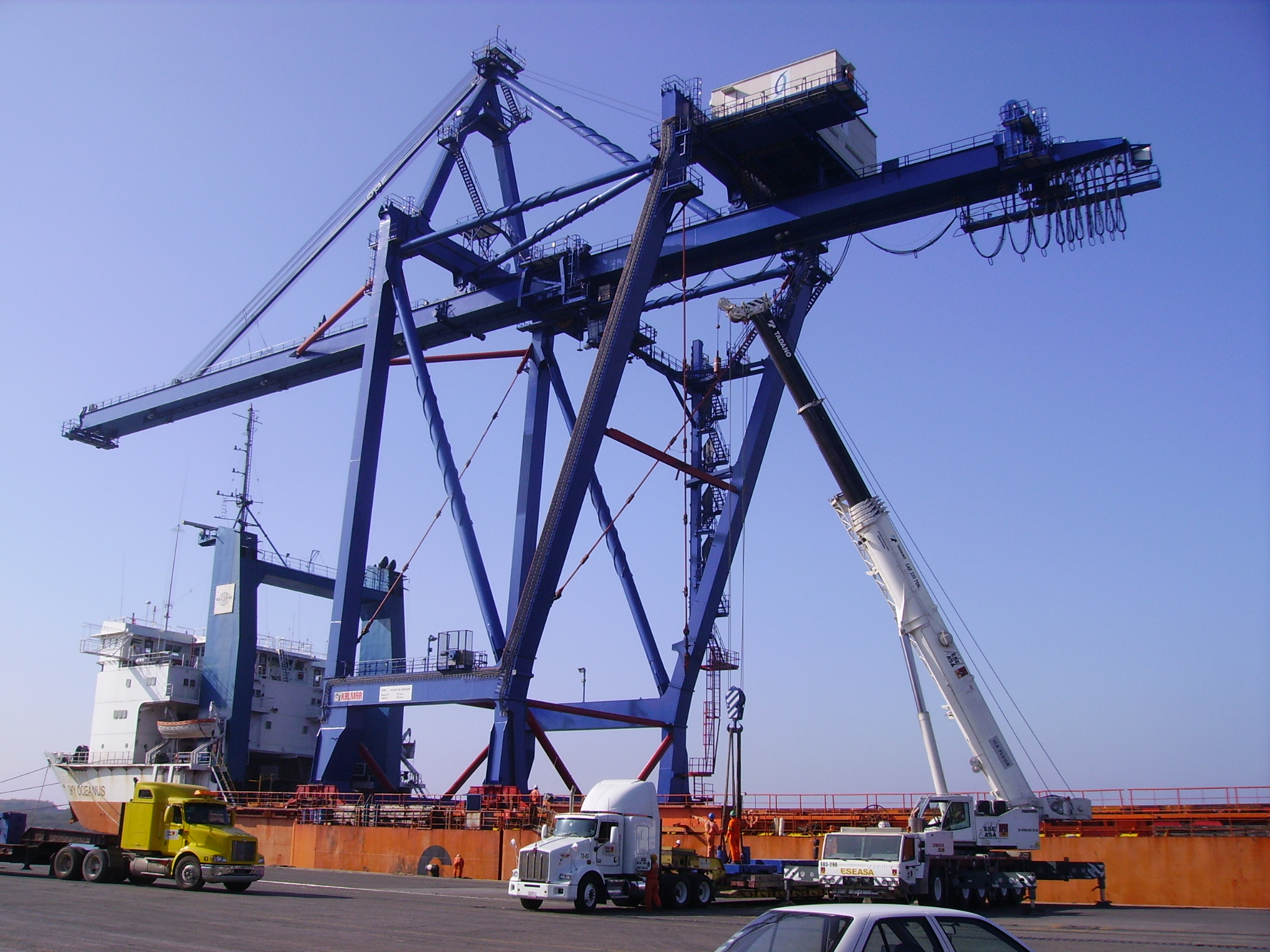

Kijk aan nog een constructeur op het forum! Ikzelf hou me voornamelijk bezig met staalconstructies, zie onderstaande foto van mijn werk. Een flinke container kraan op transport vanuit China naar Mexico, op deze foto is het transport schip net aangemeerd op de eindbestemming.
10mm staal zou voor een speakerkastje wel sterk genoeg zijn lijkt me... :D
Groeten Walter

kijk dat is het betere werk. Een speaker van 10 mm staal lijkt me geweldig.
