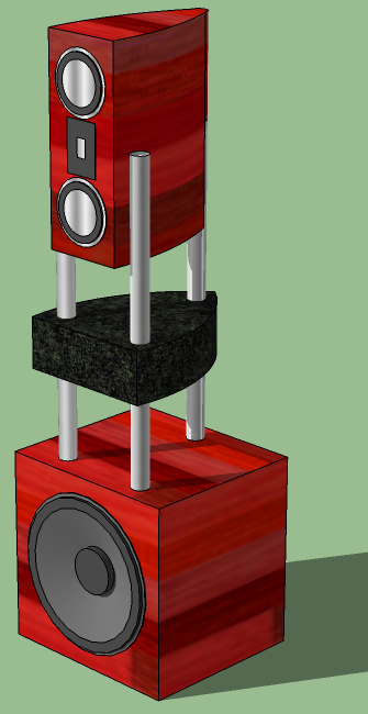

Berichtdoor hannesie » za 19 mar 2011, 23:45
De laatste met de 3 afstandshouders/pilonen lijkt mij mechanisch gezien een veel betere oplossing, en dat ik het voor het oog dan ook nog mooier vind?? :D
Nu hoef je mij natuurlijk niet tevreden te stellen, dat scheelt. :mrgreen:

Re: 4-weg lange termijn project Peerless,Hivi,TangBand,Fount
Berichtdoor XC-C30 » za 19 mar 2011, 23:58
hannesie schreef:De laatste met de 3 afstandshouders/pilonen lijkt mij mechanisch gezien een veel betere oplossing, en dat ik het voor het oog dan ook nog mooier vind?? :D
Ik had van het begin al zoiets in gedachte... Duurt alleen even voor Isabelle het ook ziet (en/of de zin heeft om het uit te tekenen om te visualiseren).
Ikke blij dus!!!
Ik haat namelijk die lompe subkist, maar Isabelle wil deze absoluut gebruiken in dit formaat, dus moest er qua ontwerp wat gesleuteld worden om de WAF -vooral voor mij... Voor Isabelle is dit blijkbaar van ondergeschikt belang- hoog te houden
Berichtdoor Candisa » zo 20 mar 2011, 0:14
Voor mij gaat het technisch correcte inderdaad boven de looks, al moet het natuurlijk ook niet té gortig worden...
Ik ben blij dat één van mijn twee basis-ontwerpen (en dan nog de versie die ik zelf de mooiste vind) een voldoende hoge XAF (Xenia Acceptancy Factor) had om in de doorontwikkeling te raken.
Zoals het ontwerp er tot nu toe uitziet ben ikzelf héél tevreden en de XAF is nog wat verder verhoogd.
Wat me ook opvalt is dat mijn weinig populaire subkisten (want groot, quasi-kubus-vormig en dus lomp) in het laatste ontwerp ook al heel wat minder afsteken in afmetingen tegenover de rest van de speaker, doordat de pilonen breder uit elkaar staan.

Berichtdoor hannesie » zo 20 mar 2011, 11:04
Ik denk dat je dan ook nog mee moet nemen dat kleur een effect kan hebben.
De ene kleur werkt suggestief zwaar en groot en een andere kleur dan veel lichter, mede afhankelijk van de omgeving/ contrast waarin die komt te staan.
In je tekening heb je nu rood gebruikt, maar verander dat maar eens in een paar andere kleuren en je zult zien, dat neem ik tenminste aan, dat het hele duidelijke verschillen geeft.
Bij auto's is dat ook zo, kijk naar een zelfde model, maar dan ik de verschillende laksoorten/kleuren, en een zwarte auto lijkt vaak stabieler c.q. zwaarder dan een witte.
Het kan dus helpen de set met de speakers meer of minder aanwezig te laten zijn in de ruimte, net wat je wilt. Succes ermee. :wink:
Ik heb zelf een paar grote jongens staan, 125 x 23 cm, maar mede door de kleur en materiaalkeuze zijn ze minder aanwezig dan wanneer ik ze in een dominante kleur zou hebben, ze zijn uiteraard wel degelijk aanwezig. :mrgreen:

Berichtdoor Candisa » zo 20 mar 2011, 15:19
Een geklungelde 3D-impressie:

Berichtdoor hannesie » zo 20 mar 2011, 17:14
Je gaat nu wel erg je best doen :D :mrgreen:

Berichtdoor Candisa » zo 20 mar 2011, 17:34
Uiteraard, we zullen er tenslotte uiteindelijk dagelijks op moeten kijken, en liefst voor véle jaren!
Hopelijk lukt het even goed om mijn best te doen met de houtbewerking-tools, want dit is wel heel wat ingewikkelder dan wat ik tot nu toe al gemaakt heb. (We moeten zelfs nog een bovenfrees met de nodige frees-bits aanschaffen! :oops: )

Berichtdoor Candisa » ma 21 mar 2011, 20:52
De 3D tekening wat verder verfijnd:

Berichtdoor Candisa » di 30 aug 2011, 20:05
De "woofer" van dit systeem is een Peerless XXLS 12" subwoofer, niet echt een driver om te laten doorspelen tot de baffle-step van de 16cm smalle topkast.
Bovendien zou de belastbaarheid van het geheel er een heel pak op achteruitgaan zonder hoogdoorlaat op de breedbanders.
Het is de bedoeling dat de efficiëntie en belastbaarheid van het geheel zo hoog mogelijk blijft, zonder te gaan drivers vervangen e.d. (dit project is tenslotte ontstaan uit de behoefte om ruimte op de plank vrij te maken).
Xenia kijkt af en toe graag naar een film en die behoefte zal niet verminderen eens ik full-time aan het werk ga (tegen eind dit jaar als alles goed verloopt) en ikzelf draai graag de volumeknop eens flink naar rechts bij wat stevigere oldskool metalplaten. Er staat hier dan ook een wat oudere 2x100+W Yamaha versterker klaar om dit geheel straks aan te sturen :wink:

Berichtdoor b_force » di 30 aug 2011, 20:54
Ik zou zelf MTM idee weghalen en enkel XXLS, W4-1337 en Fountek doen.
Welke XXLS12 is het precies?

Berichtdoor Candisa » di 30 aug 2011, 21:42
Wel, zoals ik zei is het de bedoeling dat de belastbaarheid en efficiëntie relatief hoog blijft. Als je dit combineert met een laag crossoverpunt tussen woofer en mid(s), dan is 1x4" per kant niet echt voldoende (zowel qua efficiëntie als belastbaarheid de bottleneck).
Er liggen toch genoeg van die W4-1337's op de plank om er 2 per kant te gebruiken (waardoor het middengebied niet langer de bottleneck van het systeem vormt) en bovendien vind ik een MTM persoonlijk een stuk mooier smoelen dan een TM of MT.
De opstelling en bezetting staan dus eigenlijk wel vast nu. :)
De Peerless XXLS die zal gebruikt worden is deze: http://www.tymphany.com/files/resources/dpeerless/830844.pdf
Niet de meest voor de hand liggende versie om gesloten te gebruiken (ik had deze dan ook gekocht om samen met PR's te gebruiken), maar het simuleert niet verkeerd, ze zijn relatief efficiënt, kunnen zowel mechanisch als elektrisch ruim genoeg vermogen slikken en ze liggen hier toch. :)
