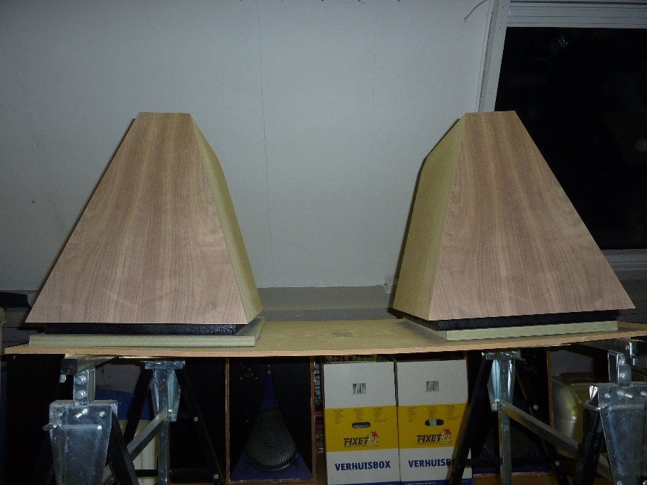

Berichtdoor MechanicalAnimal » di 12 mar 2013, 21:17
Zweitse schreef:
hsmeets schreef:Stop maar met je Galactica's en kijk eens naar deze van Avalon: de Tesseract. :shock:
Niet doen hoor, gewoon lekker doorgaan. Dingen zien er toch niet uit.
Nou.....ik moet eerlijk zeggen......die punt vind ik estethisch wat minder geslaagd, maar verder vind ik 't best een fraai ding :D
stuk fraaier dan de Sentinel van Avalon.....dat vind ik echt een gedrocht..no offence maar wat een lelijk ding.

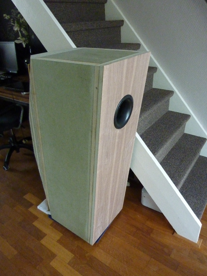

Berichtdoor MechanicalAnimal » di 12 mar 2013, 21:21

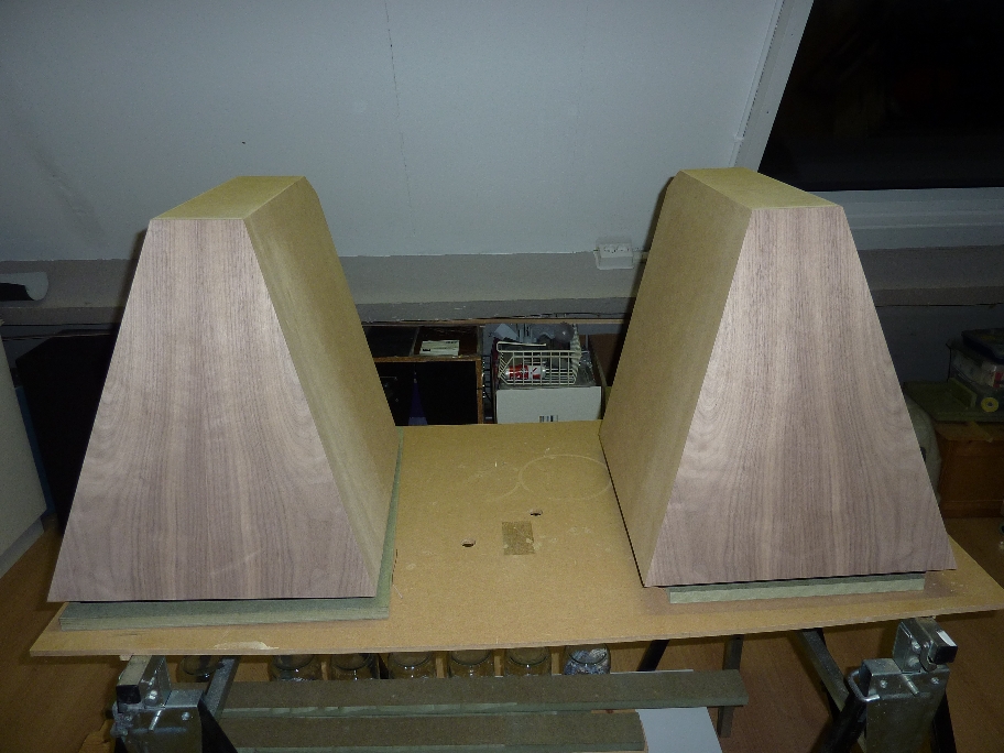

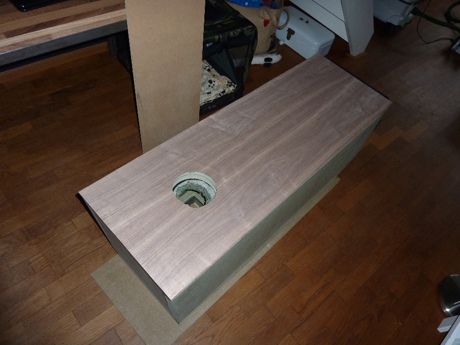

owja...fineer......zojuist wel nog even de zijkantjes gedaan van de achterkant van de topkasten.
“I have not failed. I’ve just found 10,000 ways that won’t work” - Thomas Edison

super strak, goed werk =D>

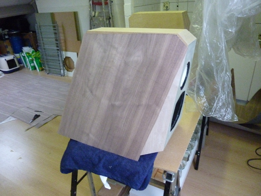

klein vraagje, met welke korrel schuurpapier kan ik dat fineer het beste schuren voor ik afwerk? Want 240 geeft nogal beste krassen op een teststukkie.

hmm 240 is over het algemeen wel prima maar denk er om dat je alleen met de draad van het hout mee schuurt. En dus niet dwars op de draad want dan krast het idd.

Gewoon 600/800 nemen, anders krijg je teveel krasjes.

Neem in elk geval voloende tijd voor het schuren, in jouw geval zal dat door het grote oppervlak erg geestdodend zijn maar het loont echt de moeite. Het fineer komt tot leven als het goed wordt geschuurd. Na korrel 180 gebruik ik 600 en 1200 voor de finishing touch. voor de grote oppervlakken lijm ik meestal een stuk schuurpapier op een stuk mdf, werkt uitstekend.

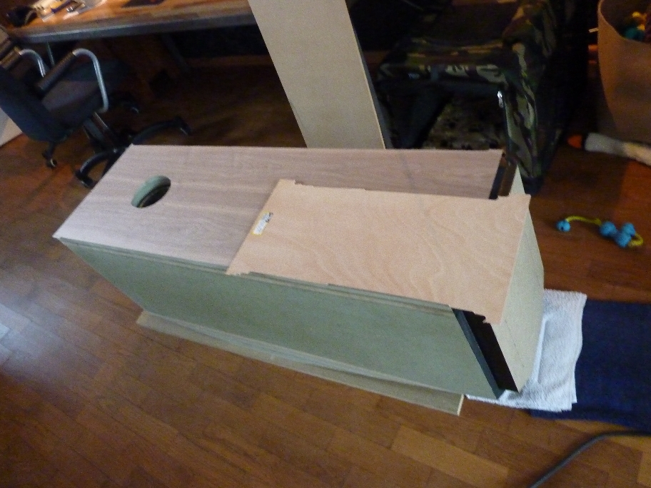

Berichtdoor MechanicalAnimal » za 16 mar 2013, 19:37

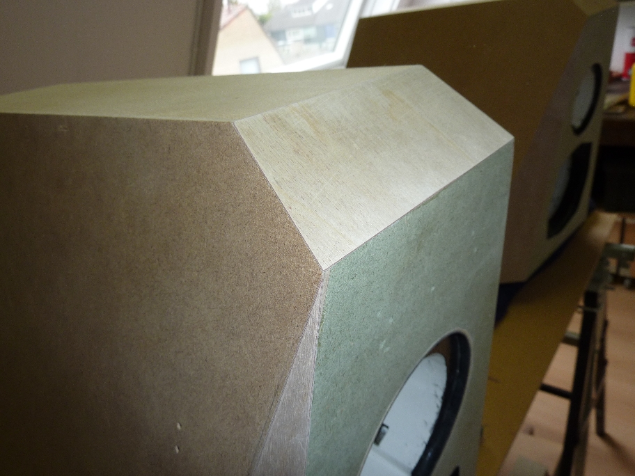

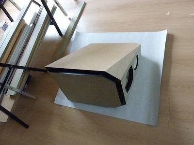

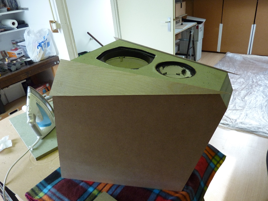

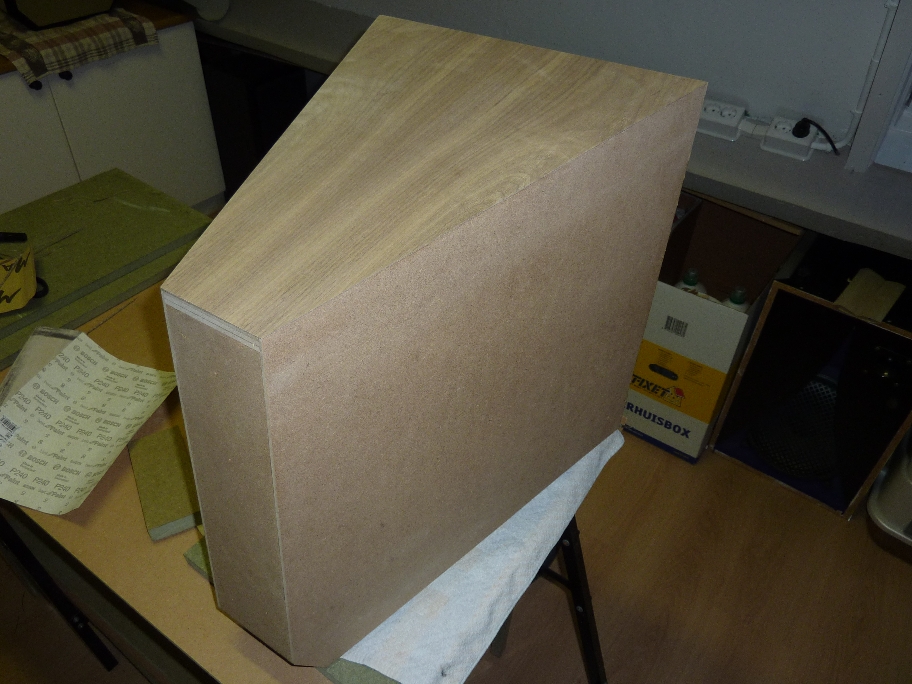

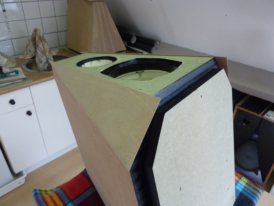

vandaag weer even wat dingetjes gedaan :D
Toch besloten de facetten op de topkasten te bekleden......met 0.4mm berken multiplex van de modelbouwshop, echt fijn spul zeg. Net zo makkelijk te verwerken als fineer met de strijkbout.

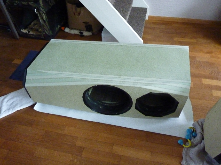

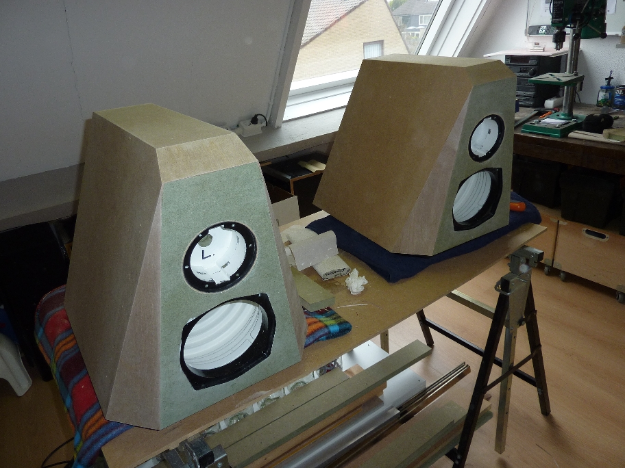

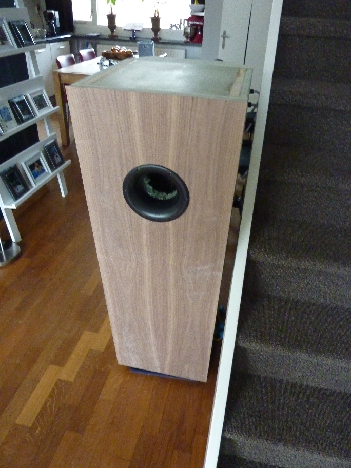

Berichtdoor MechanicalAnimal » za 16 mar 2013, 19:42

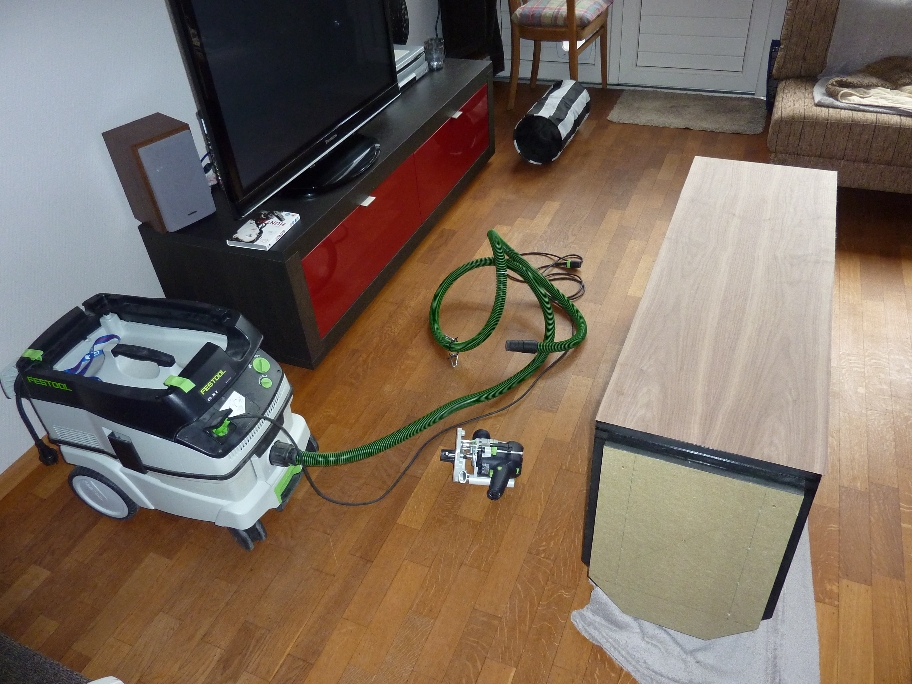

en ook het nog uitstekende fineer op de achterzijde van de laagkasten te lijf gegaan met de bovenfrees :mrgreen:

Als je m vlak zou leggen kruipt die kat in no time door de baspoort :lol:
Gaat al de goede kant op zie ik!

Berichtdoor SARK » zo 17 mar 2013, 13:15
MechanicalAnimal schreef:en ook het nog uitstekende fineer op de achterzijde van de laagkasten te lijf gegaan met de bovenfrees :mrgreen:
In de huiskamer, hij doet het in de huiskamer :shock:

Ja en geen stofje te bekennen! :lol:

Berichtdoor Hifi_goeroe » zo 17 mar 2013, 19:06
HI,
Ziet er prachtig uit met dat fineer.
Goed dat je toch nog de facetten hebt bekleed. Op de zijkanten van de laagkasten laat je wel kopshout zitten?
Hou er rekening mee dat de facetten van de topkast nu relatief kleiner zijn geworden en om de zaak gelijk te houden met de laagkast moet je die facetten ook nog even bekleden.

SARK schreef:In de huiskamer, hij doet het in de huiskamer :shock:
yup :rofl:
Hifi_goeroe schreef:HI,
PS. Denk je dat je 1mm mdf ook op de strijkbout manier kan verwerken?
Toch maar inderdaad, better safe then sorry :D
de laagkasten krijgen ook nog 0.4 mm berkenplex inderdaad, dat is in bestelling bij de modelbouwzaak, was niet op voorraad.
1mm MDF?.....poe........als ik het onthoud kan ik even een testje doen met 1mm beukenplex, dat is harder dan berk. Heb ik nog een stukje van.

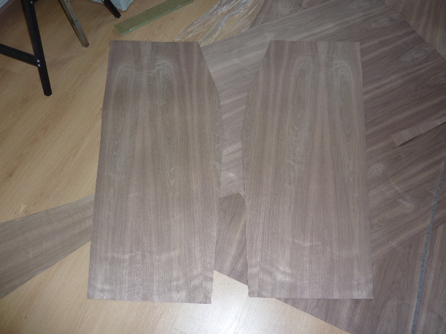

Berichtdoor MechanicalAnimal » zo 17 mar 2013, 19:52

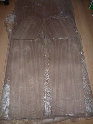

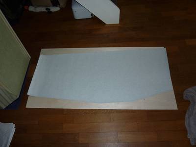

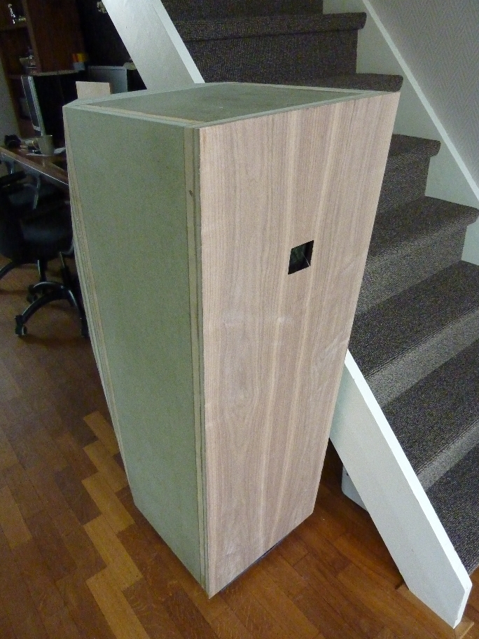

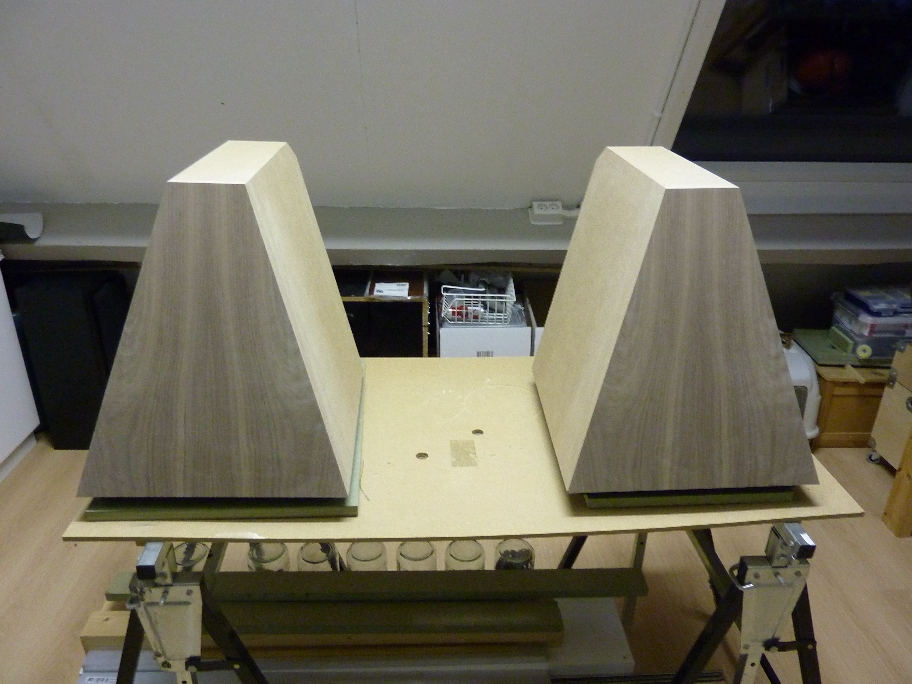

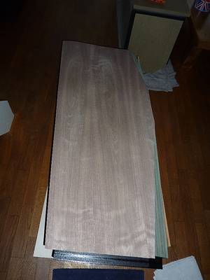

even een zwikje foto's ter afwisseling :wink:
vandaag van 1 laagkast en topkast het fineer voor de zijkanten bij elkaar gezocht :mrgreen:
