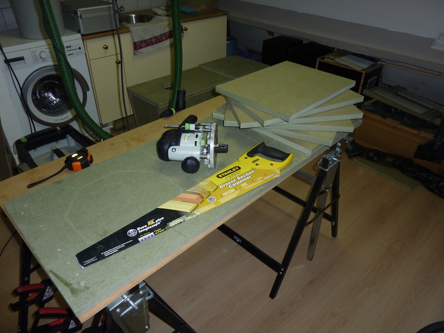

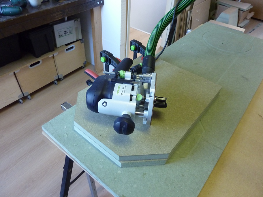

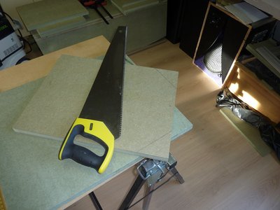

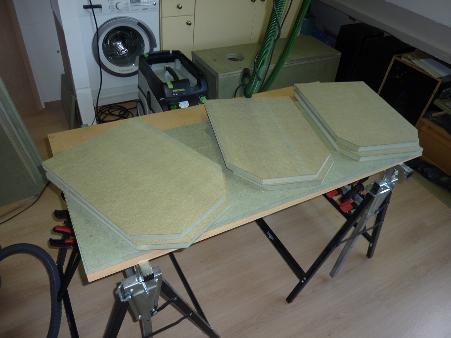

6 platen voor de voetjes onder de laagkast en de platen tussen de laag- en de topkast.
verder nog wat lopen rommelen met de topkasten zoals de gaten voor de Neutrik-stekker en 2 plaatjes MDF voor de achterzijde die ik iets te ver had afgefreest.
Morgen verder :rock:

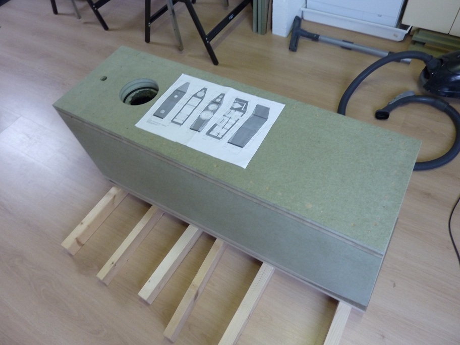

Vandaag verder gerommelt met de voetplaten en de tussenplaten.
