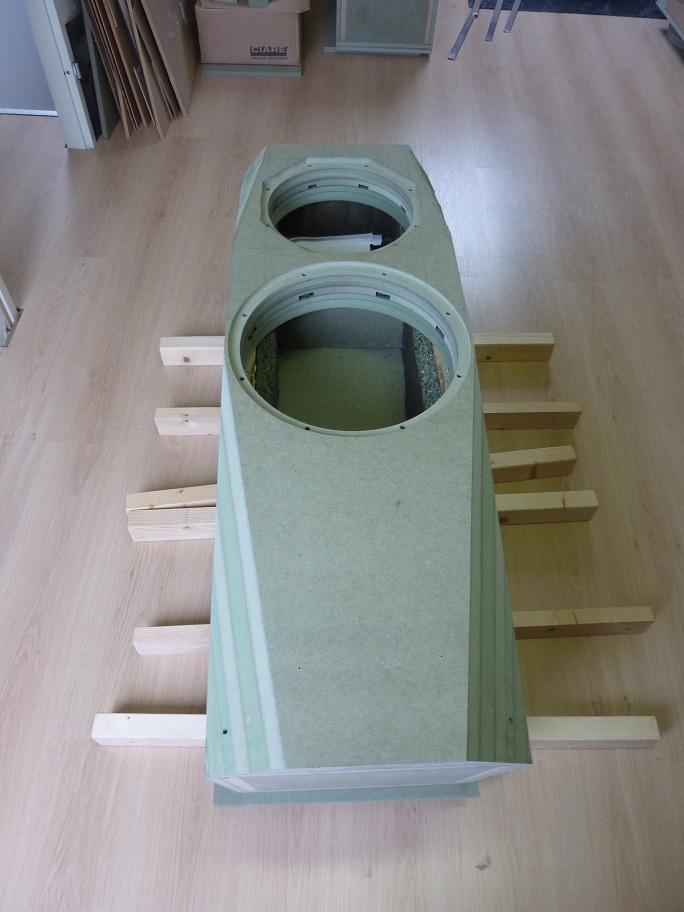

Hop, even gauw nog een paar ploatjes :mrgreen:

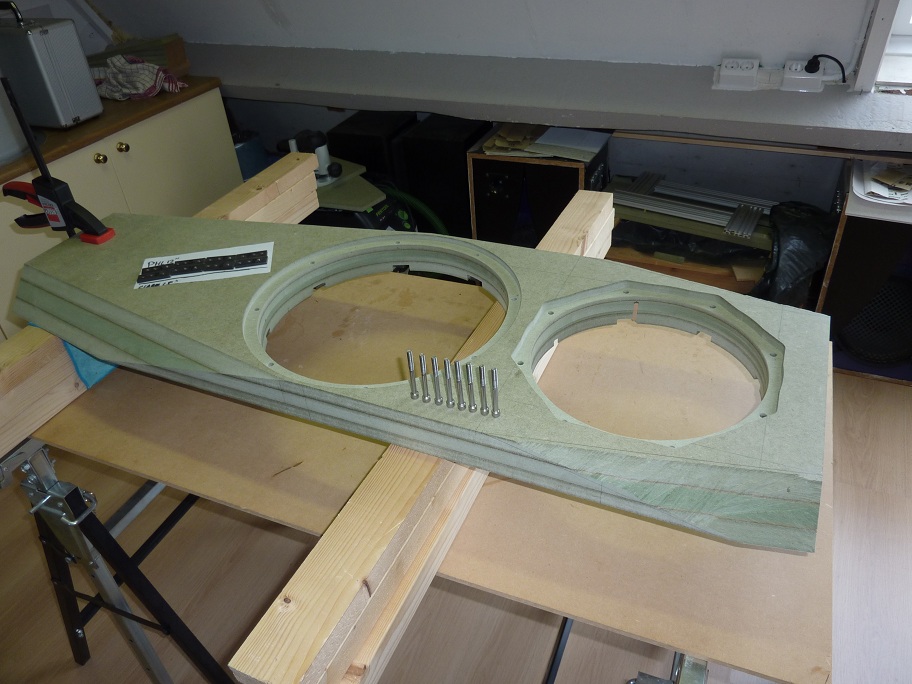

ik heb inmiddels de 4 facetten aan de onderzijde van de laagkasten gefreest.
2 x dit dus:
en straks de laatste montagestrips nog even vastschroeven

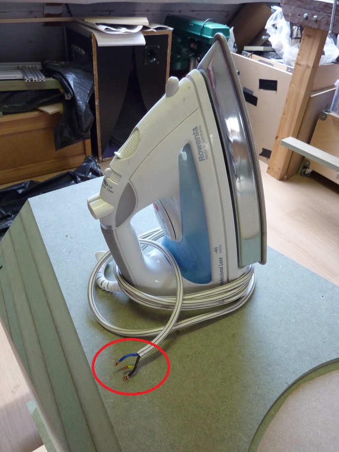

Nou heb ik hier een hele handige vriendin...........maar zo schiet het met de "warme houtlijmmethode" niet op dan he....."ow, ja....die had ik een tijdje terug nodig en kon geen losse vinden" :rofl:

En wie heeft de stekker er eigenlijk afgehaald???? :lol:
edit: Je vriendin dus, ze heeft blijkbaar een hekel aan strijken! :D

En wie heeft eigenlijk dat zelfreinigend laminaat gelegd? Jij of je vriendin? :rofl: :rofl:

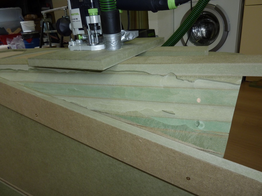

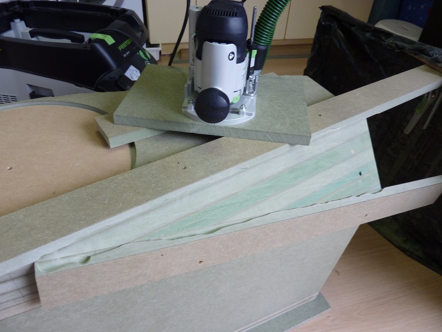

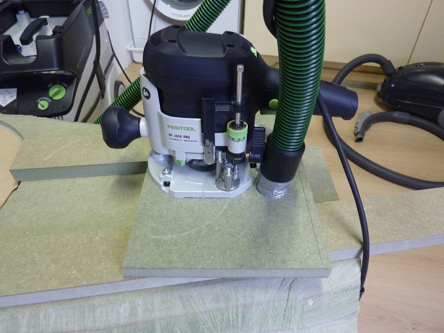

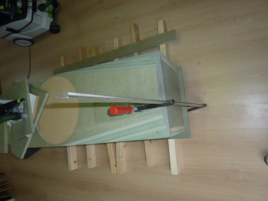

Peertje schreef:Hoe ging het fresen?
Ik zag dat je de hulp planken vast schroeft.
Ligt de mdf freeszool dan helemaal vlak op de 2 planken?
Ik bedoel: als van en tafel 1 poot korter is of in en gat staat kantelt de tafel ook van de ene naar de andere kant overhoeks.
Rust de frees zool op 3 of alle 4 de punten?. Even goed opletten.
Heey peter,
jouw methode werkt echt perfect man :goeie: .....ondanks dat ik de stofzuigslang erbij het geknutselt is het wel stoffig........typische buitenklus :mrgreen:
ik begrijp je vraag even niet over het vlak liggen van die freesplaat doordat ik schroeg ipv klem :shock: Er verandert helemaal niks aan het systeem zoals jij ook gebruikt.
De zool rust gewoon op die geleiders en die kantels dus echt niet.
Of ben je wezen stappen en hoor ik het bier praten? :wink:
Tof dat je project goed loopt man! Vind je toch nog af en toe tijd ondanks je nieuwe villa? :rock:

ds23man schreef:En wie heeft eigenlijk dat zelfreinigend laminaat gelegd? Jij of je vriendin? :rofl: :rofl:
vriendin en me schoonpa....ik was de ombouw van de ketel aan het timmeren :lol:

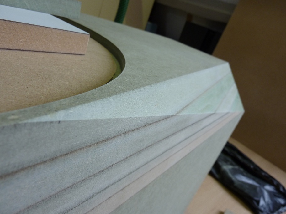

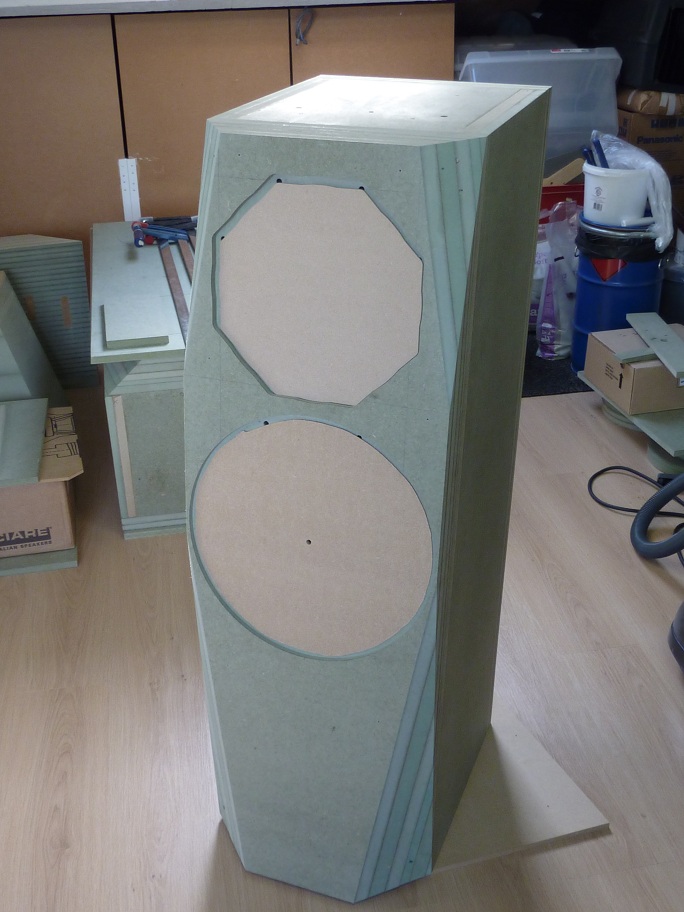

zo, begin gemaakt met de kleine facetten :D
En dan ziet het er al gauw zo uit :mrgreen:
Op naar de volgende :rock:

Ziet er retestrak uit! =D>

Berichtdoor firsttimer » vr 19 okt 2012, 11:53
Mooi om te zien ook hoe zo'n verschil die facetten maken, de kast ziet er ineens een stuk minder lomp groot uit, ondanks dat het natuurlijk nog steeds geen ukkies zijn natuurlijk... :lol:

Berichtdoor MechanicalAnimal » vr 19 okt 2012, 11:57
Klopt! die facetten werken optisch echt goed....jammer alleen dat ze er niet ff 40% lichter van worden :mrgreen:
