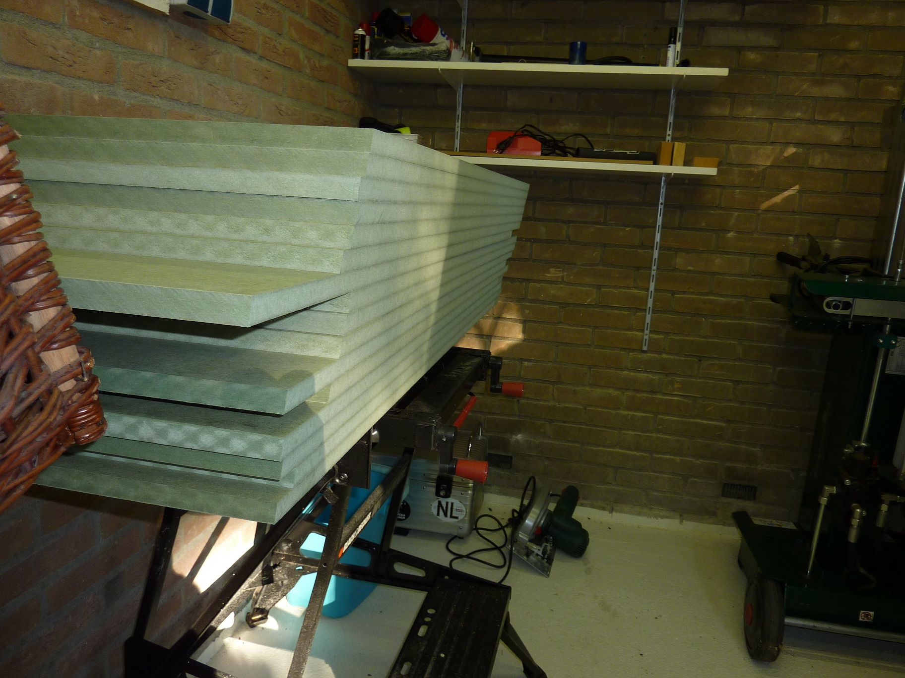

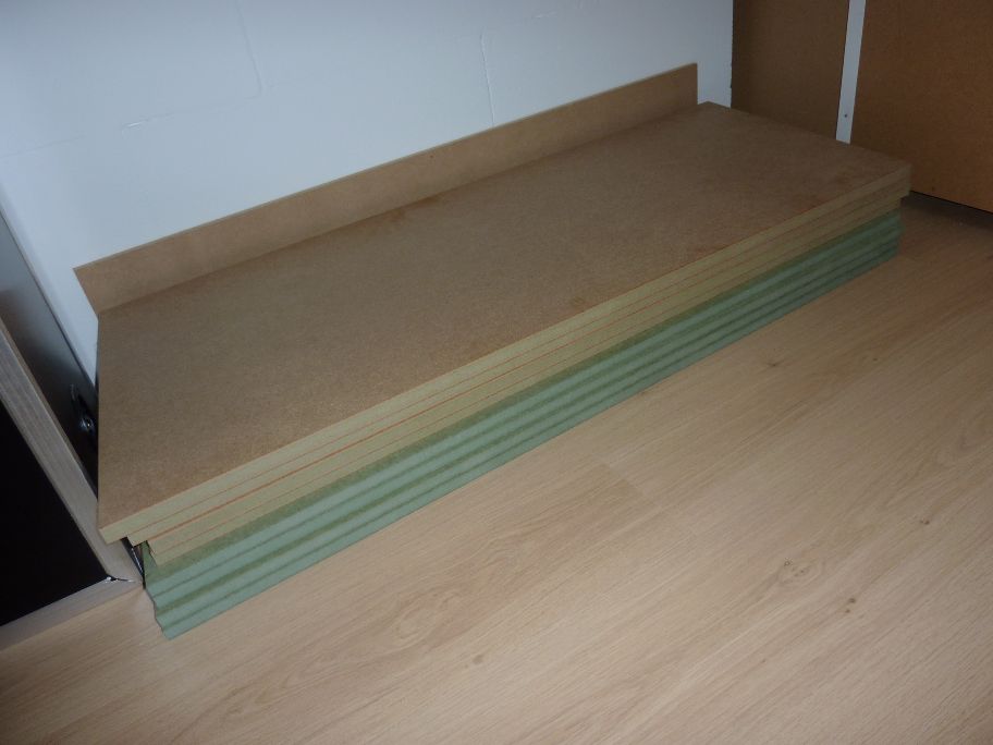

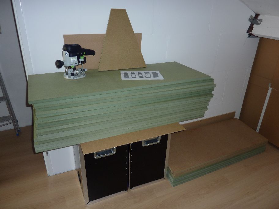

Zo, de eerste zweetdruppels zijn aan het project besteed :mrgreen:
Zolder opgeruimd, hout besteld, opgehaald en naar bovengesjouwd.
Zoals jullie kunnen zien zal ik zelf met de hand alle topdelen zagen en uitfrezen. De zijpanelen heb ik wel al laten zagen.
Onder het werk aan de topkasten kan ik de zijpanelen dus al gaan plakken.

Re: [longterm] Galactica's.
Berichtdoor b_force » vr 02 jul 2010, 23:39
Groen????? :?: :-s

Berichtdoor sjons » za 03 jul 2010, 0:53

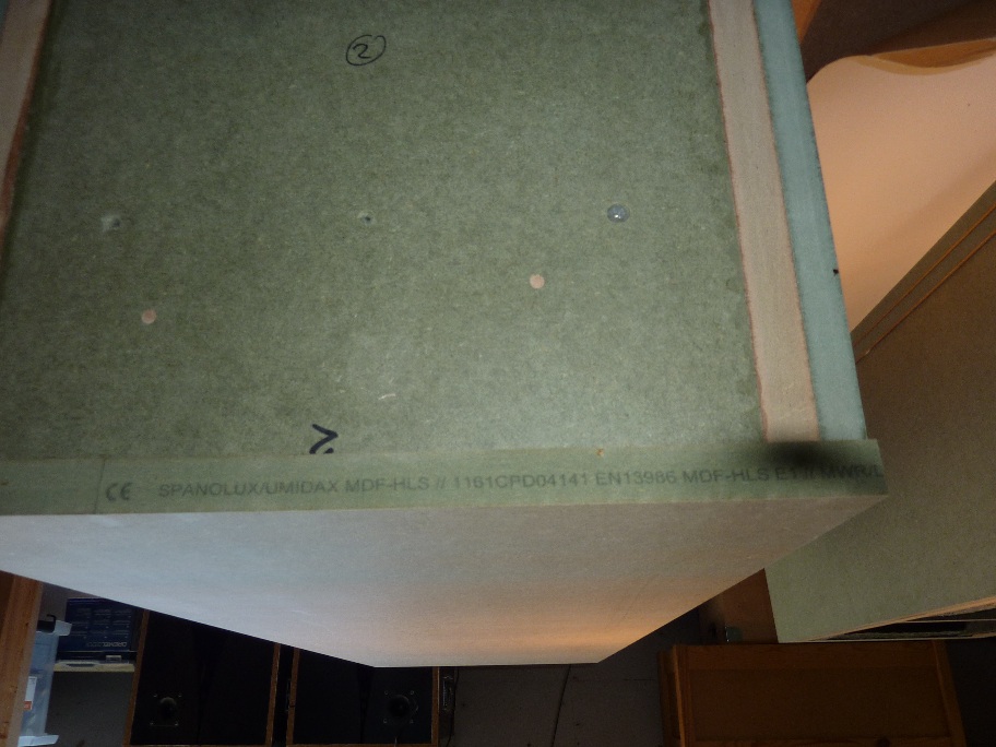

b_force schreef:Groen????? :?: :-s
Is watervast/afstonden/oid mdf, qua verwerking idem, meende dat het wel ietwat andere eigenschappen had qua krimpen/uitzetten...
Aangezien ik nooit water in de buurt van mijn creaties heb, hield ik met de want al op met luisteren als men erover begon ("jaa, da's beter want blabla....)

Berichtdoor MechanicalAnimal » za 03 jul 2010, 9:29

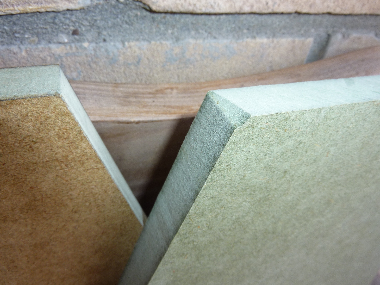

Het betreft hier V313 MDF en is inderdaad vochtwerend. Dit MDF heeft een hele zware persing van zo'n 800 kg.m³. Het is echt prachtig spul, hard en erg zwaar. Je merkt aan de zijkanten goed dat de perskwaliteit over de hele dikte van de plaat gelijk is. Als je gamma-MDF boort dan voel je zelfs het verschil tussen de harde buitenkanten en het zachtere midden.
Voordeel van deze plaat dat het erg strak te bewerken is met bijv. je bovenfrees.
enne...uiteindelijk komt er toch fineer op :wink:
EDIT:

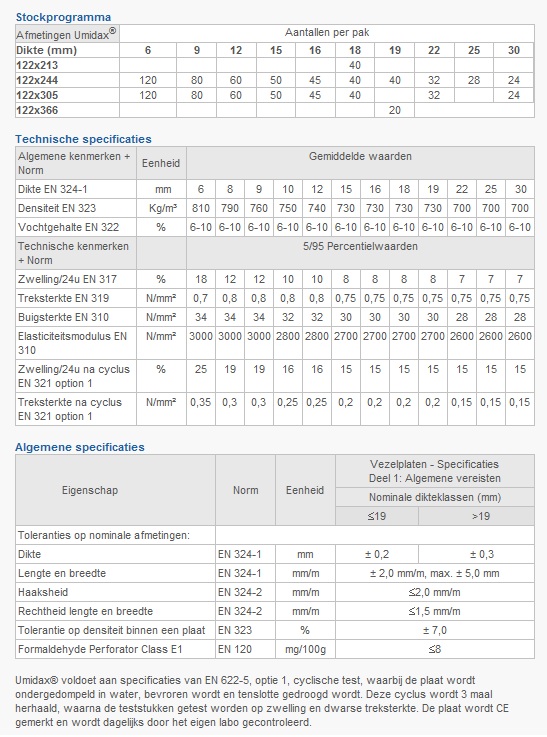

Laat ik nou op 1 van de platen de producent aantreffen van het MDF :lol:
Het betreft Spanolux UMIDAX HLS, van de website:
Scope
Vochtwerende hoge densiteit MDF voor gebruik in vochtige omgeving, geschikt voor structurele toepassingen van momentale of korte-termijn belastingsduurcategorie.
Beschrijving
Hoge densiteits-MDF met harde, fijn geschuurde oppervlakte en sterk schroefbare kern, verlijmd met MUF-lijm. De plaat ondergaat een minimale uitzetting en zwelling o.i.v. hoge luchtvochtigheid. De Umidax® kan veredeld worden met papier, melamine, fineer, laminaat en lak. Umidax® is gemaakt uit 100 % naaldhout en heeft geen grove vezels in de oppervlakte. De plaat is uitstekend freesbaar en heeft een lage formaldehyde-emissie (E1-klasse).
Gebruik van het product
De plaat kan in serviceklasse 2 toegepast te worden (beperkingen in temperatuur en omringende luchtvochtigheid) en kan gebruikt worden in biologische risicoklasse 1 en 2 van EN 335-3. De platen moeten zo goed mogelijk beschermd worden tegen elk direct contact van water - in de mate van het mogelijke tijdens installatie en zeker na installatie. Stapeling moet vlak gebeuren, op een palet of met voldoende aantal dwarsbalken. Platen worden niet rechtop gestockeerd, tenzij grondcontact kan vermeden worden. Onder invloed van veranderende vochtomstandigheden zal de plaat uitzetten/krimpen, zij het in mindere mate dan de MDF Standard, waardoor steeds uitzettingsruimte moet voorzien worden. Gebruik geschikte werktuigen voor het zagen, frezen en boren. Umidax® kan gebruikt worden voor structurele wanden, met een beperking in de belastingsduurklasse. In serviceklasse 2 moet corrosie bestendig beslag gebruikt worden zoals bvb. gegalvaniseerd staal. Nagels of schroeven moeten minimum 8 mm van de zijkant van de plaat verwijderd blijven.
Afmetingen en stockprogramma
Dikte: 6 tot 30 mm. Max. breedte en lengte: 244-255 tot 635 cm lengte. Spanolux heeft hoge capaciteitszagen waardoor alle zaagafmetingen mogelijk zijn. In principe zijn alle dikte en lengtes/breedtes binnen de persmogelijkheden beschikbaar. Contacteer hiervoor onze agent of sales@spanolux.be.

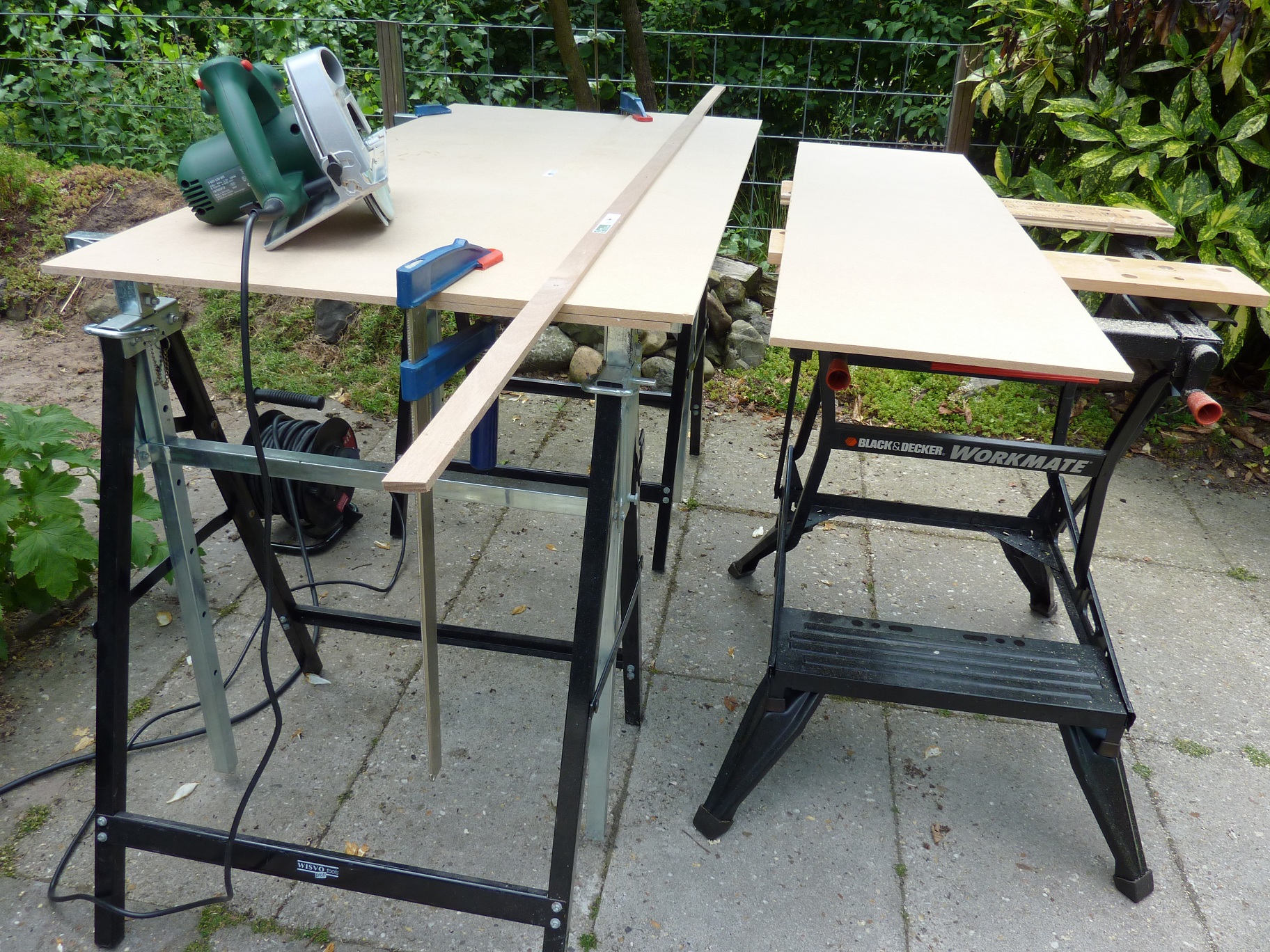

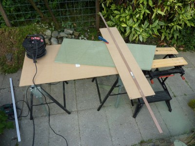

Opzekers!
na een hete vrijdag sjouwen om alles op zolder te krijgen (en een zaterdag met andere verplichtingen) was het zondag dan echt tijd om de boel weer naar beneden te sjouwen :mrgreen:
Zagen doen we buiten natuurlijk :lol:

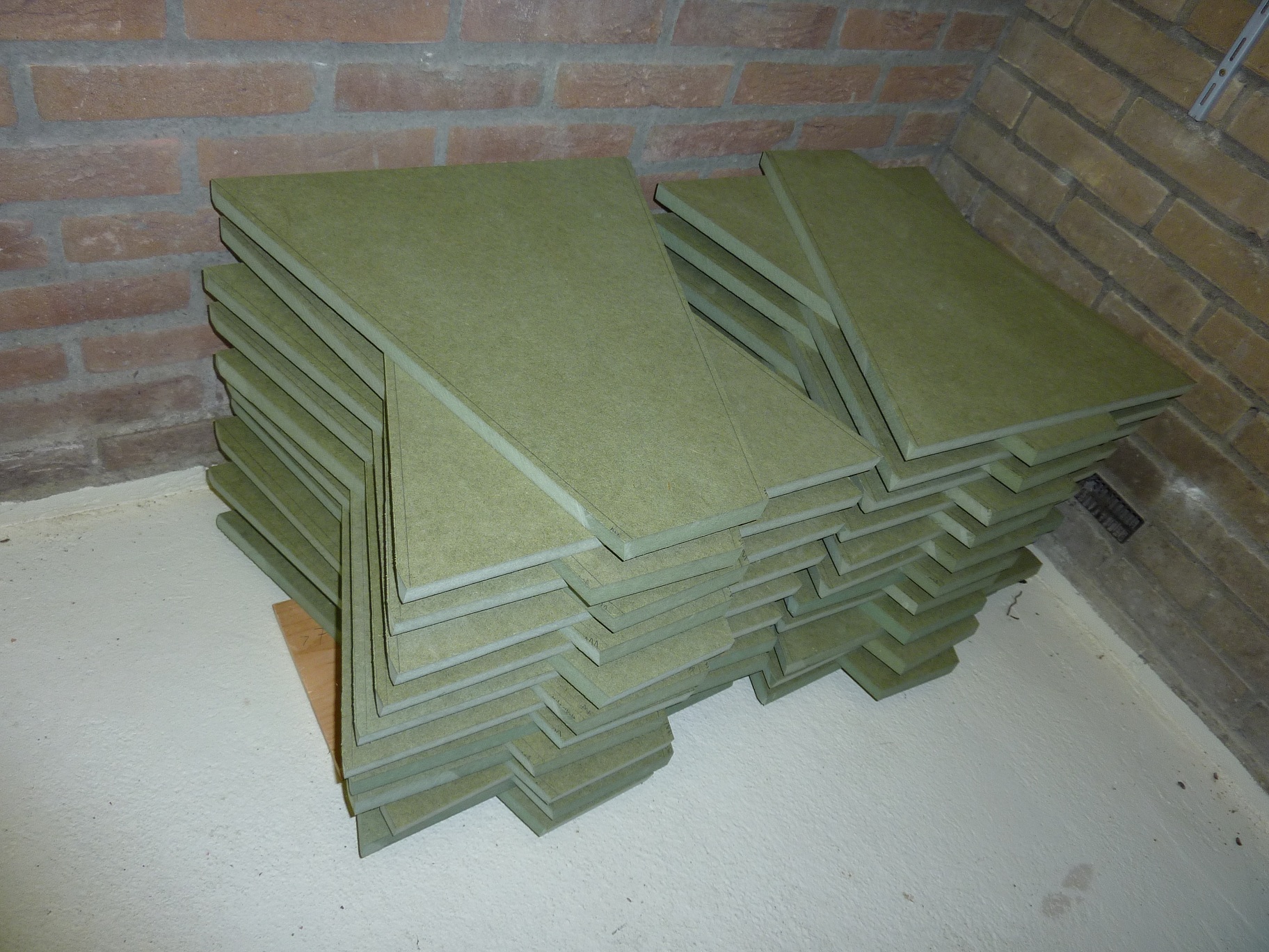

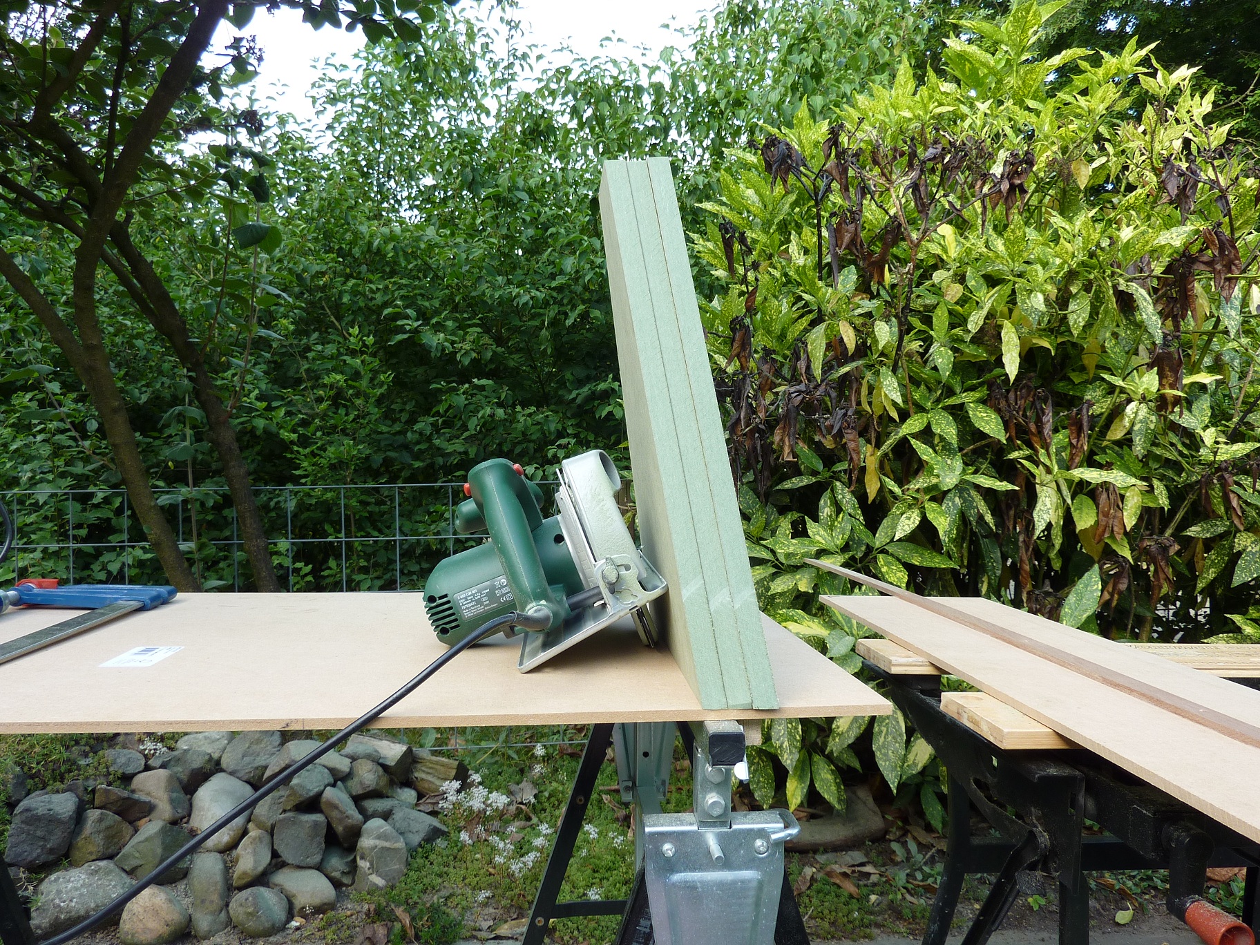

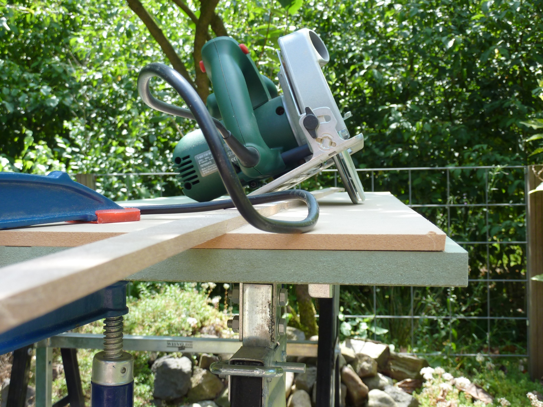

Allereerste klus is het 7 graden verstek zagen van het 18 mm MDF. Uit deze platen frees ik namelijk daarna de "piramidetjes" die de kop gaan vormen. Die staan namelijk 7 graden voorover.
Na eerst enkele malen geprobeerd te hebben om mijn Bosch handcirkelzaag onder de juiste hoek te krijgen kon ik dan eindelijk mijn zaaggeleider maken. De ene kant is voor 90 graden en de andere voor 83 (90-7) graden.
Daarna kon ik dus achter elkaar de platen zagen. Met 2 linkerhanden en een groene Bosch zaag ben ik tevreden met het resultaat.

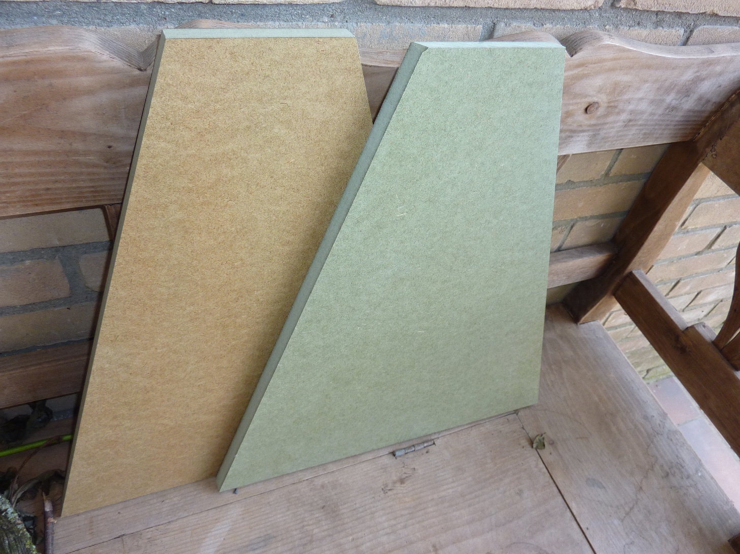

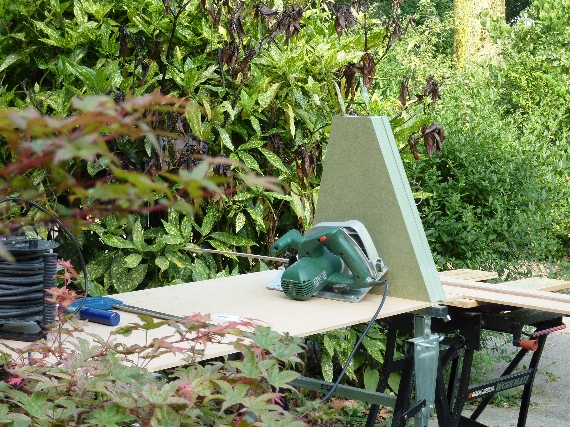

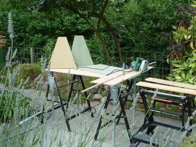

Door de hitte vandaag lekker vroeg begonnen op me vrije dagje, de handcirkelzaag liet rond 07:30 al van zich horen.

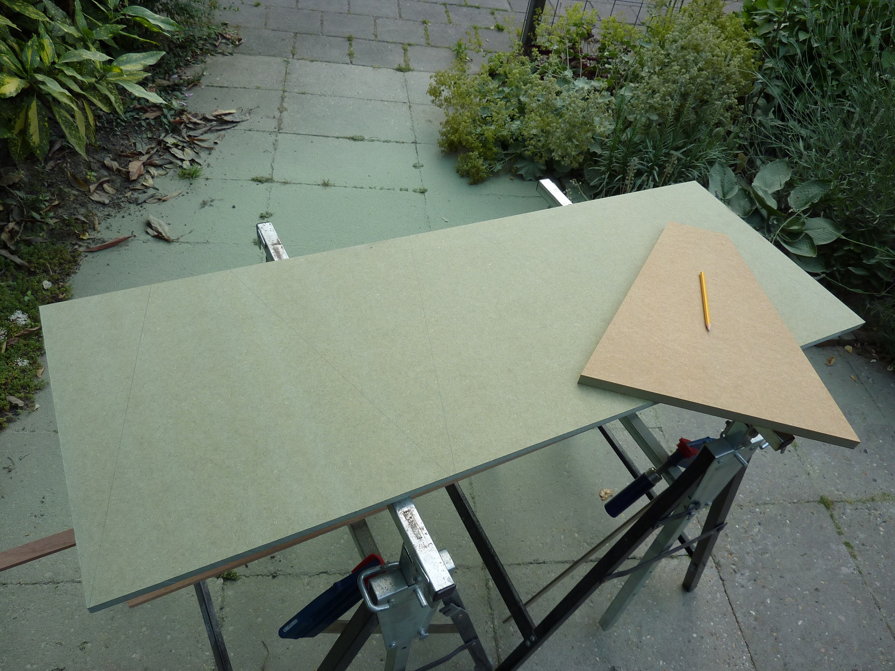

Vandaag een begin gemaakt met het grof uitzagen van de afgeknotte driehoeken die de topkasten gaan vormen.
Allemachtig wat een karwei, ik heb me aardig wat op de hals gehaald. Gelukkig weet ik wat ik er voor terug krijg.

Tot zo'n 1300 uur doorgewerkt, stond al zo'n anderhalf uur in de snikhete zon :-#
Daarna opgeruimd en bezig gehouden met me cirkelgeleider. Daar onderdelen voor gehaald bij de Enorm, zoals draadeind en moertje/boutjes, en een beginnetje gemaakt.

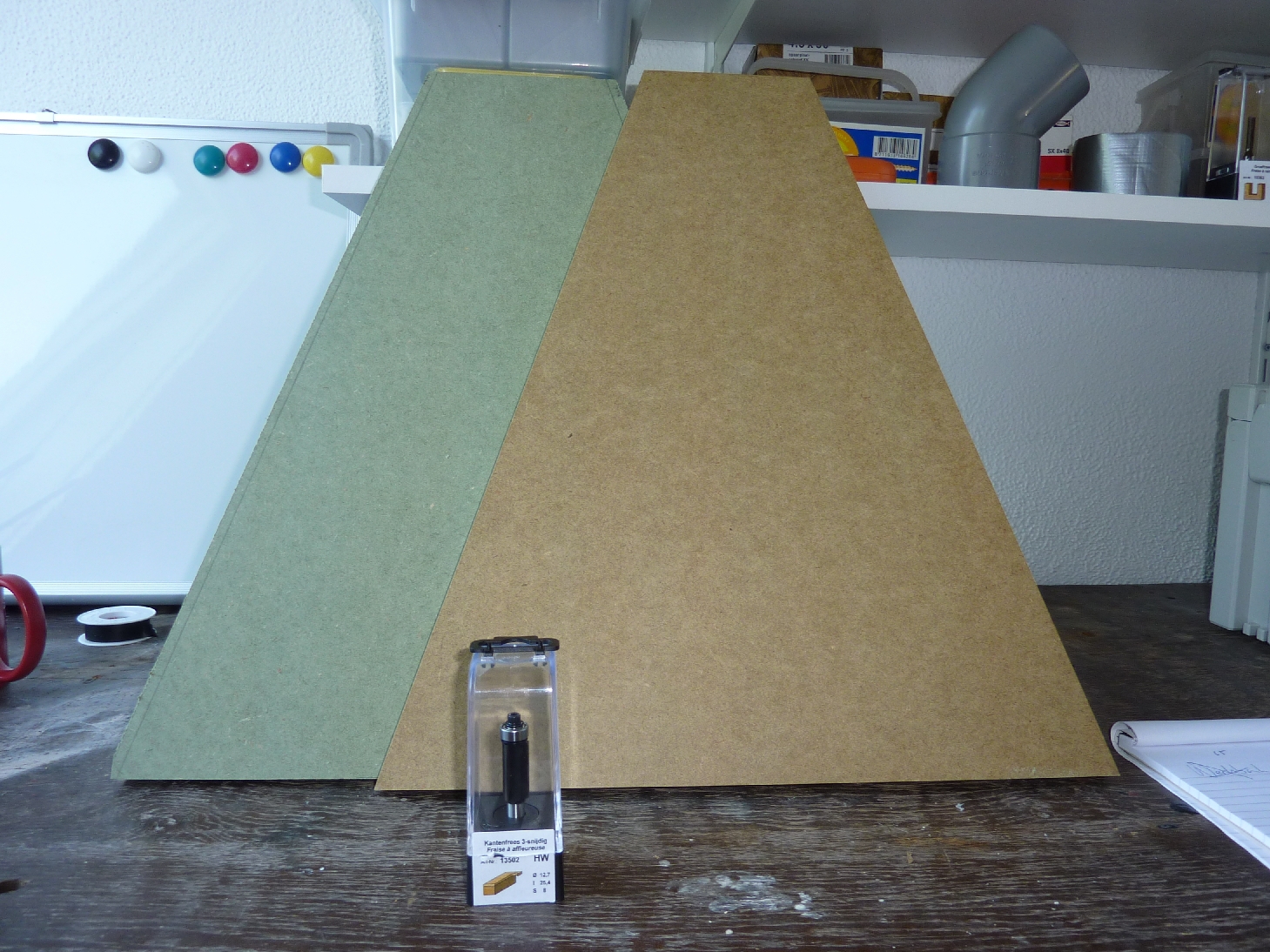

Morgen laatste paar driehoeken zagen en dan met de freesmal perfect op maat frezen met een gekogellagerde kantenfrees voor 1:1 kopieren.

Zo, driehoekjes grof uitgezaagd en een begin gemaakt met mijn cirkelgeleider.

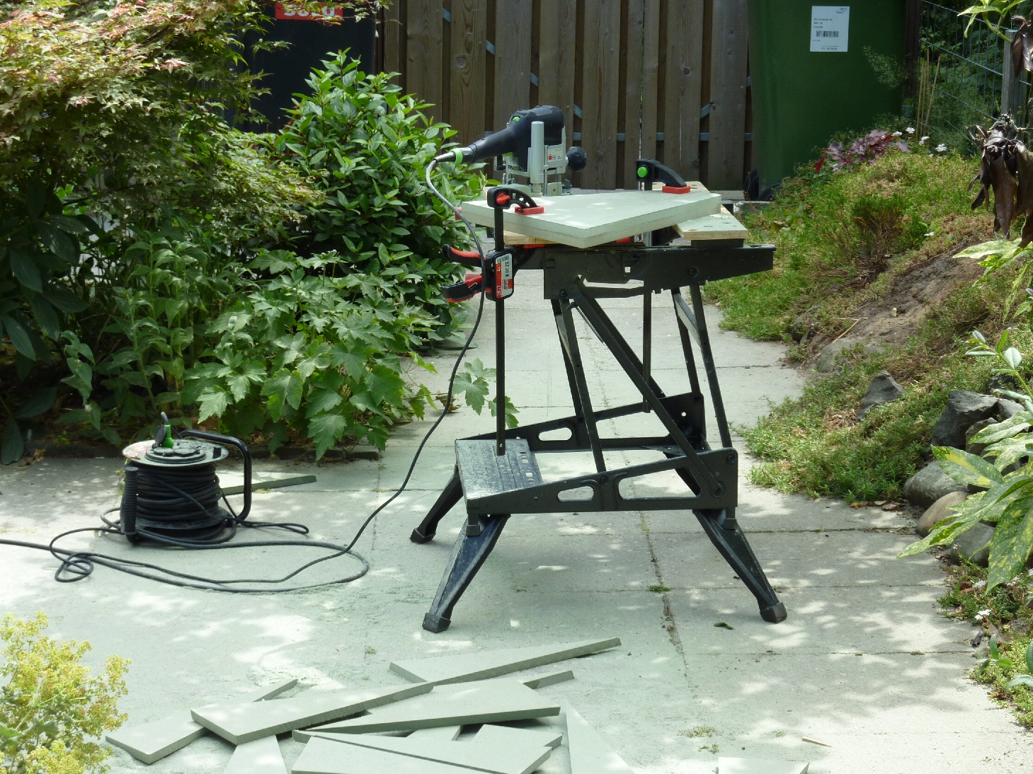

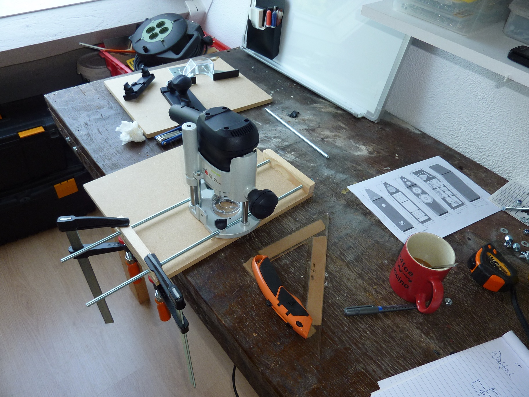

besides the bullshit is er weer het e.e.a gedaan :mrgreen:

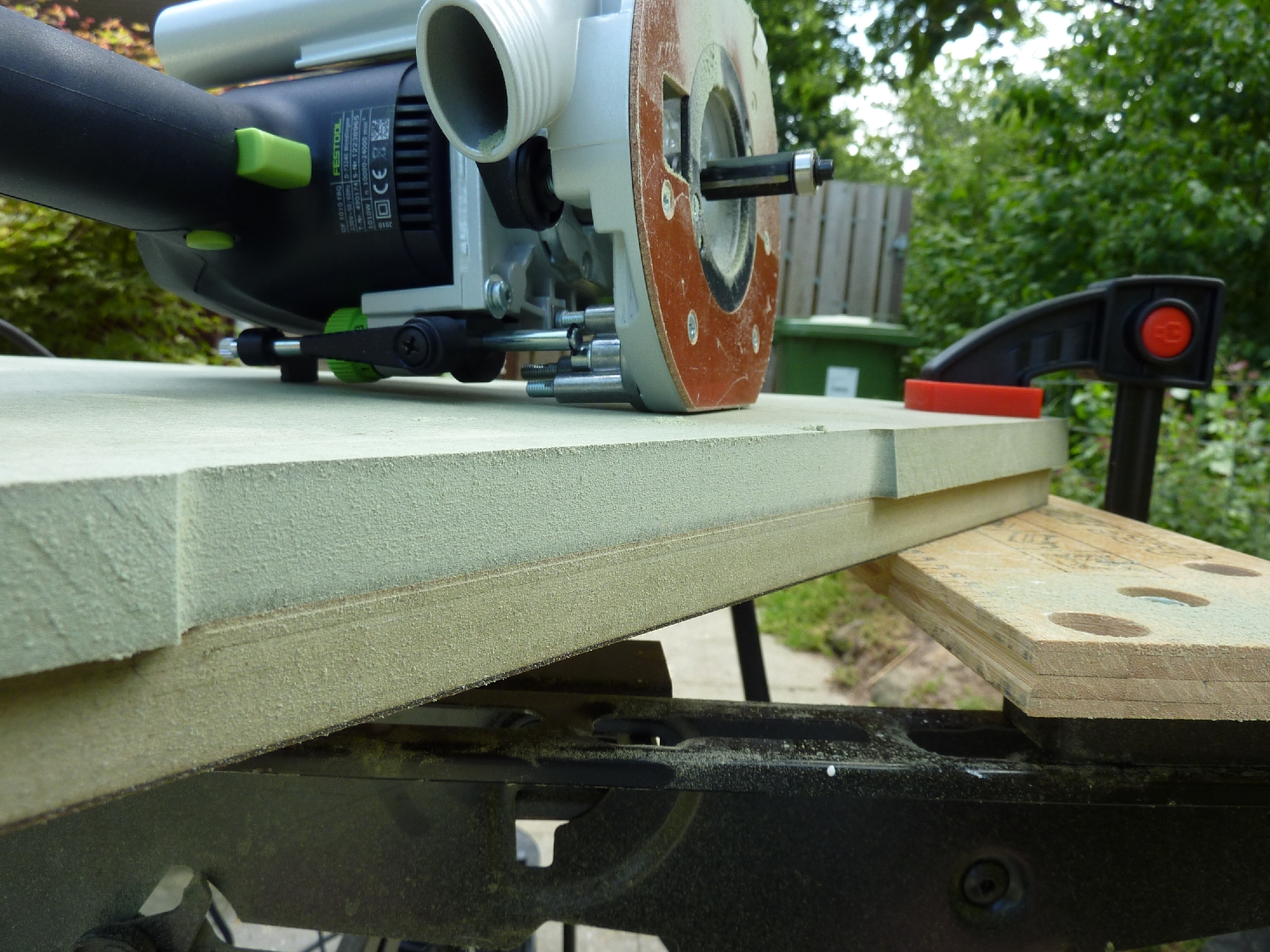

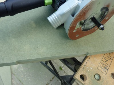

Vandaag voor 'r eerst met de Festool OF1010 aan de slag.

Vandaag weer wat geleerd en ik moet even terug naar de tekentafel met de freesmal.
1. Frezen kan niet buiten zonder stofafzuiging, daar moet ik even wat voor verzinnen.
2. De freesmal zorgt ervoor dat ik een stukje weghap uit de kopplakken.
Zojuist braaf de hele bende voor 't huis opgeruimd omdat ik vanaf morgen even een weekje nergens aan toe kom!

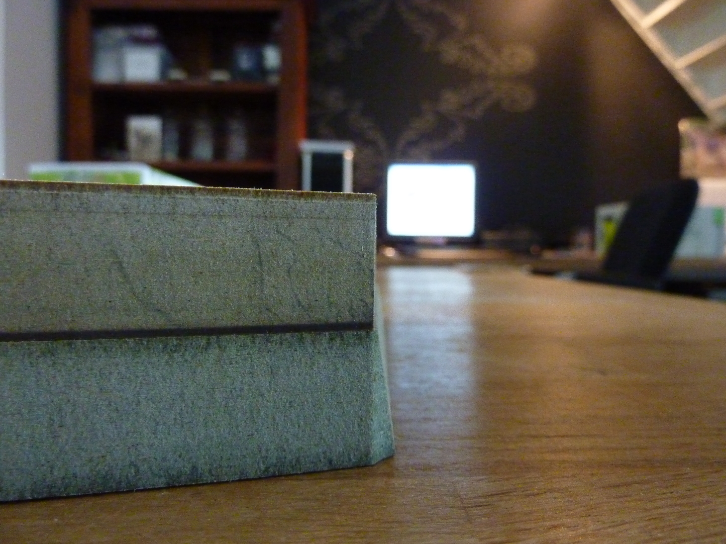

Hier een closeup van het weggefreesde hoekje:
Het probleem zit ''m in het feit dat de freesmal geen 7 graden verkanting heeft. De freesmal steekt dus minder ver uit dan de plaat die gefreesd wordt. Ik heb hier op voorhand geen rekening mee gehouden.
Hier merk je dan toch weer wat de vakman onderscheid van de lutser :mrgreen:
Binnenkort meer eens de freesmal te grazen nemen, eens zien wat ik er af moet jassen. Ik moet dit wel verhelpen want anders frees ik de hoeken weg aan de bovenzijde van de topkast. Dat plakt later zo lastig fineer, dan heb ik juist die hoeken nodig voor een strakke afwerking natuurlijk.
Close-ups:
