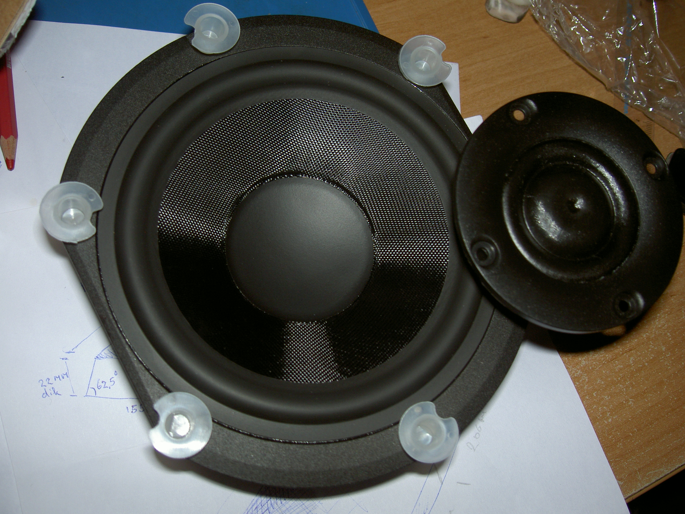

De units op 2 tweeters na zijn binnen. De laatste creaties van Peerless en SB acoustics.
De tweeter is zeer klein (7cm breed) en dus uitermate geschikt voor een 2 weg d'apolito. Hij heeft wat weg van een ringradiator en presteert vergelijkbaar met de kleine illuminator tweeters van Scan speak. Peerless heeft weer een heel degelijke unit gemaakt, welke minimaal vergelijkbaar presteert met de oude 134mm nomex serie.

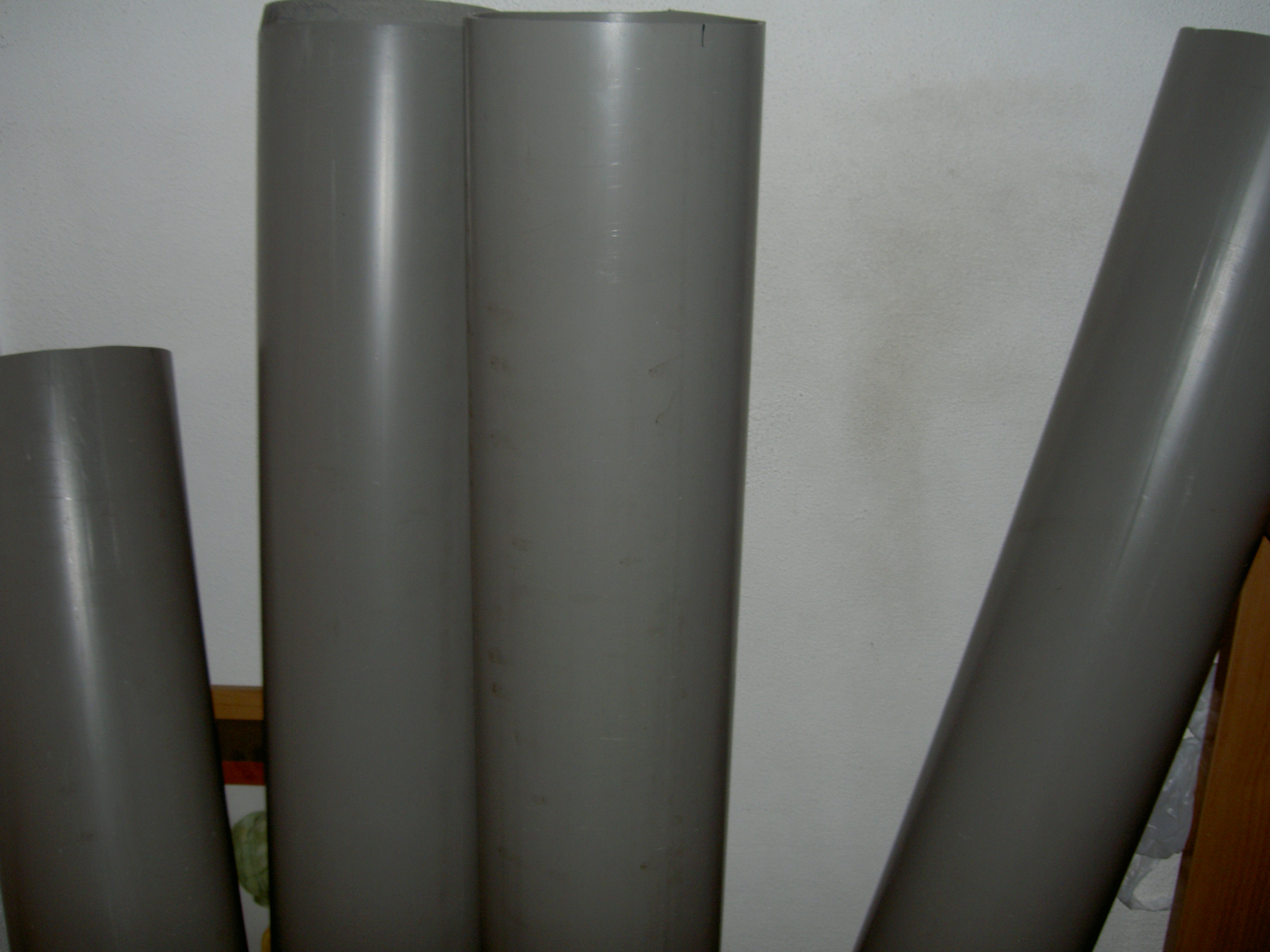

Eens kijken of ik snel wat hout kan scoren! Ik zal twee ontwerpen tekenen. 1 basic en 1 met de pvc buizen, voor het geval iemand het project wil nabouwen.

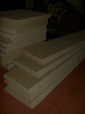

hey Hout!

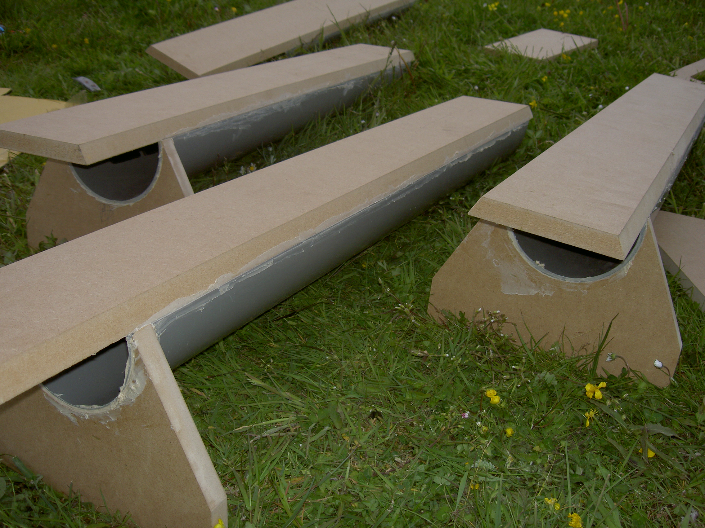

baffles van 1220 bij 155 en met facet 132mm breed. Door de units te verzinken sluiten ze mooi aan op de facetten. Uiteindelijke hoogte zal iets van 111+/-2 cm worden

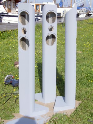

Berichtdoor Martijn H » zo 16 mei 2010, 18:28

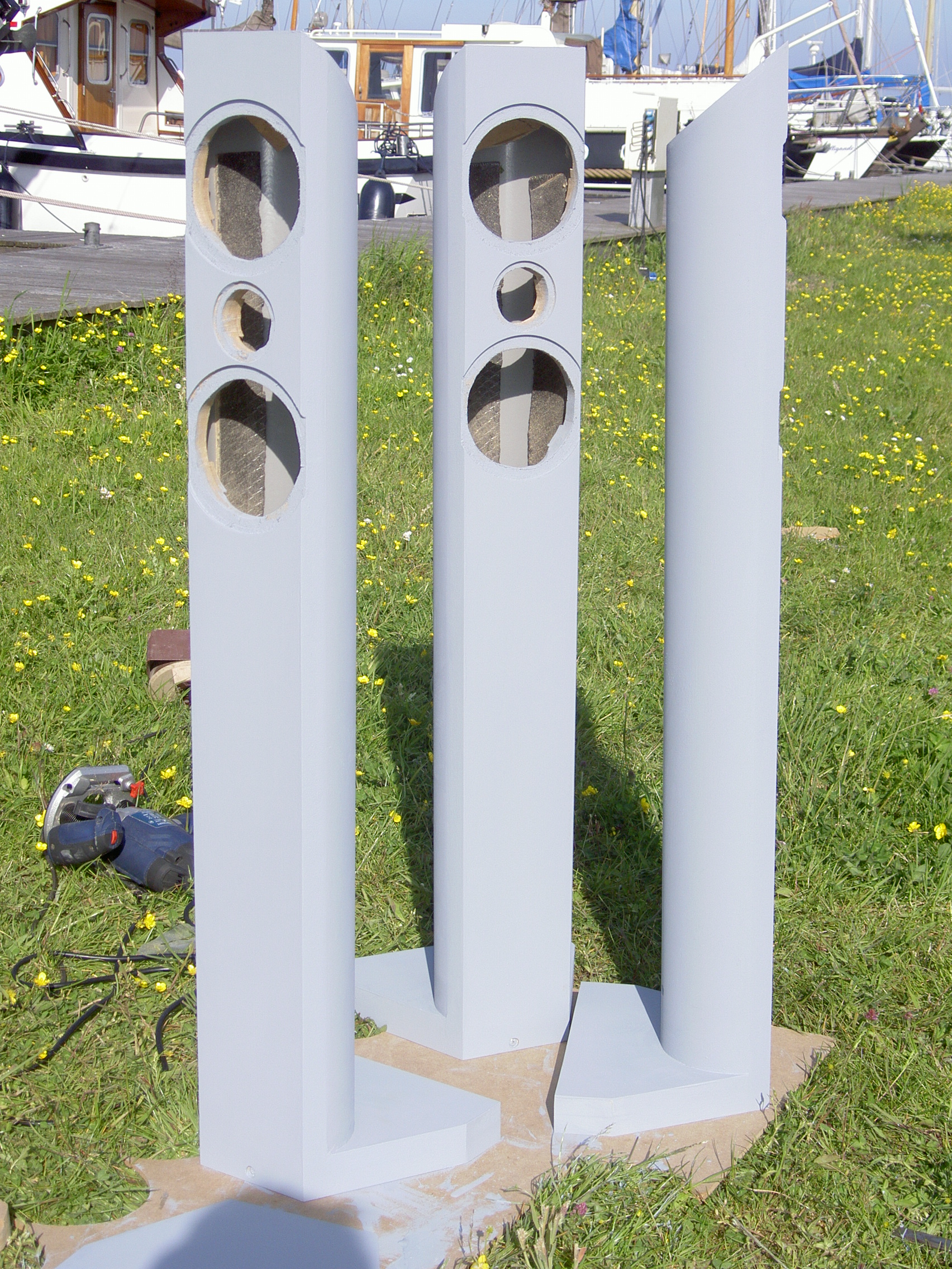

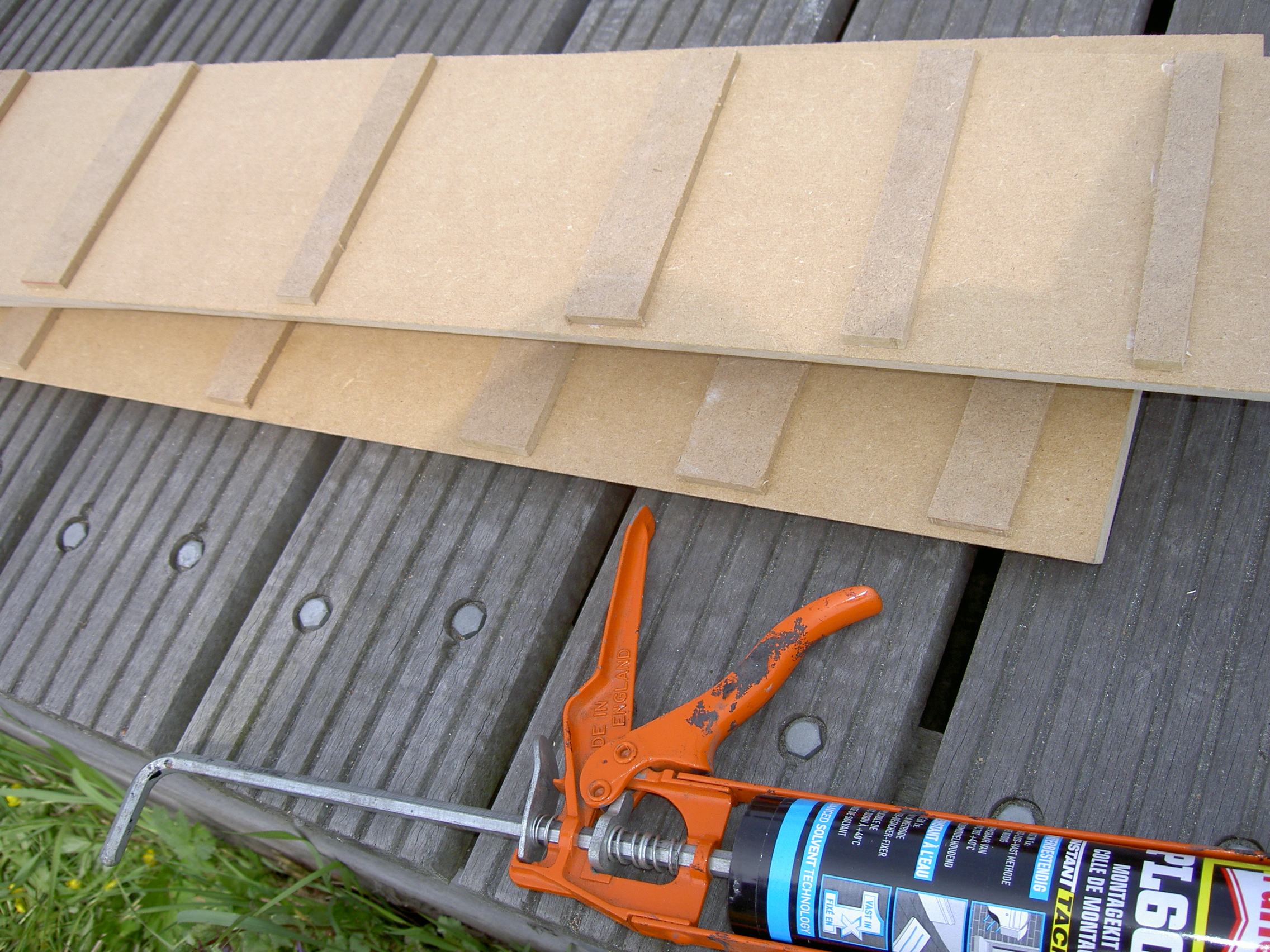

Er komt vorm in! Ik gebruik overal de Pattex PL600 kit voor.
Binnenkort meer!

Berichtdoor Martijn H » ma 24 mei 2010, 21:11
De eerste laag zit erop! Kleur wordt nog wat matter als de verf droogt. Ik twijfelde tussen zilver matwit/matzwart, maar halfglans zal het beste passen in een gemiddeld interieur. Hierna fijn opschuren en een (laatste?)extra laag.

Plaatje van 6mm mdf opgelijmd en aansluiting afgewerkt met de bandschuurmachine. Ter versteviging zit onder het plaatje dan nog een stuk van 22mm mdf.
Straks komt er ook nog wat loodbitumen tegenaan van binnen om de kast rond de drivers wat doder te krijgen nog. Je zou misschien denken dat bracing een must is, maar dat is niet zo. Door de ronde vorm is de speaker zeer stevig en met het loodbitumen demp ik de meeste paneelresonanties. Onderin de kast moet natuurlijk een flinke laag Pritex komen om een typische interne staande golf te dempen.

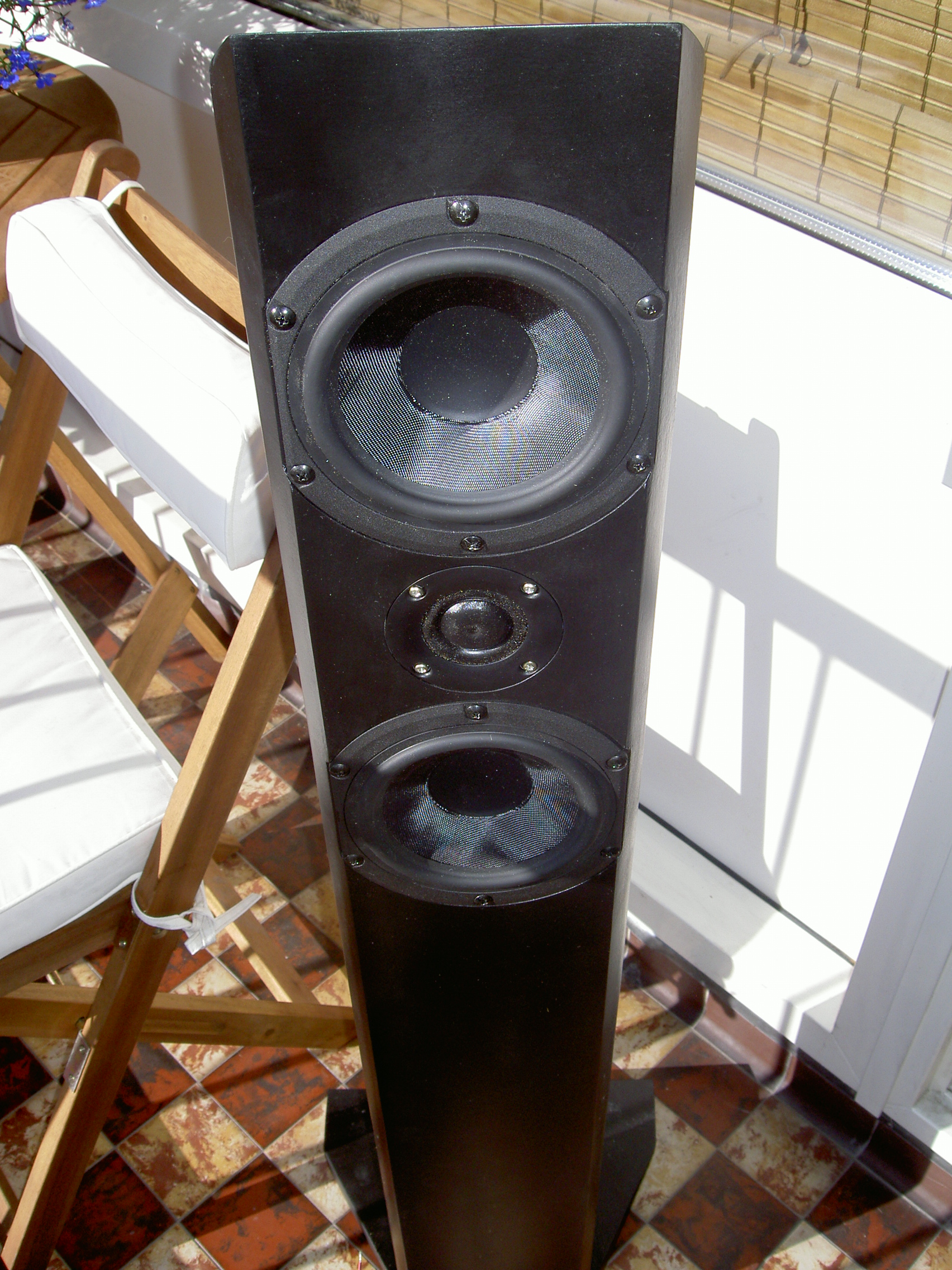

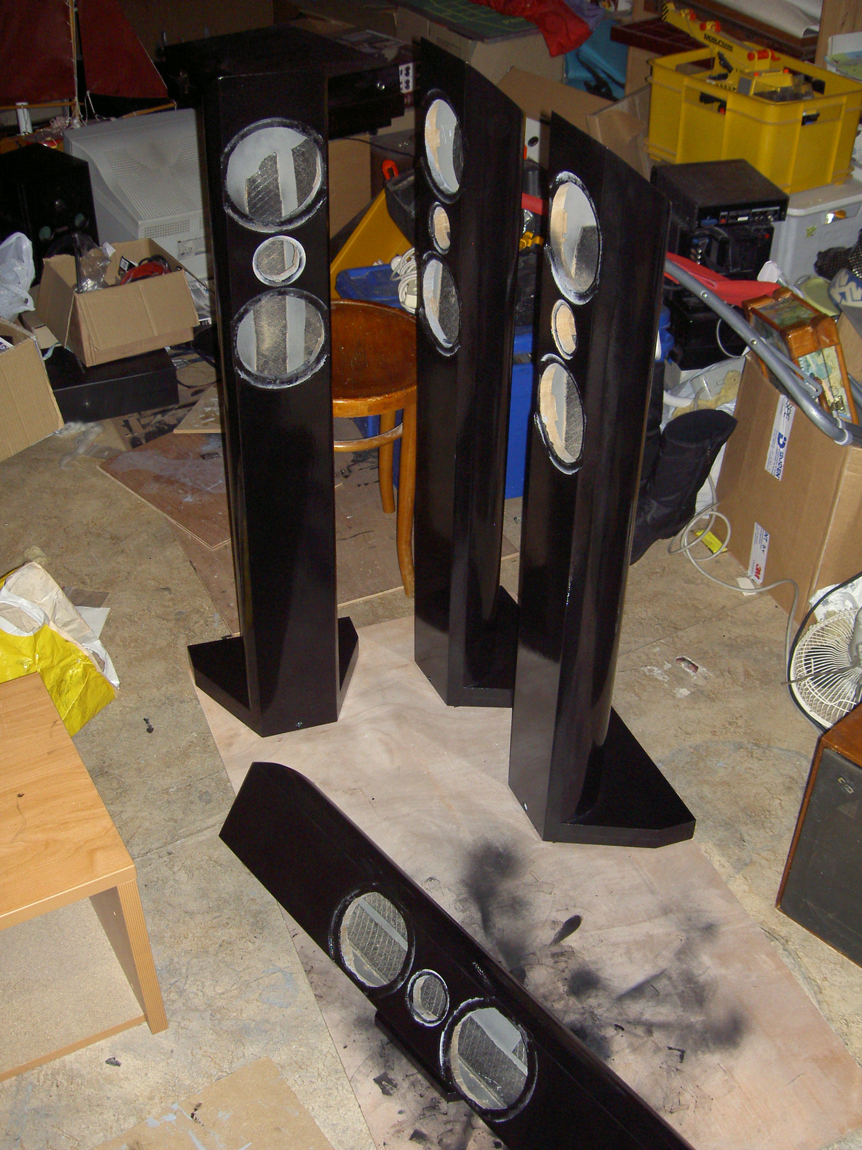

Een beetje stoffig zijn ze nog wel, maar alles tot het filterontwerp is af! Ben nu bezig met het inbouwen van de units in de andere kasten.. Uiteindelijk poets ik de kasten nog een beetje na met polijstpasta..

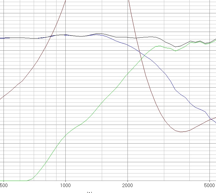

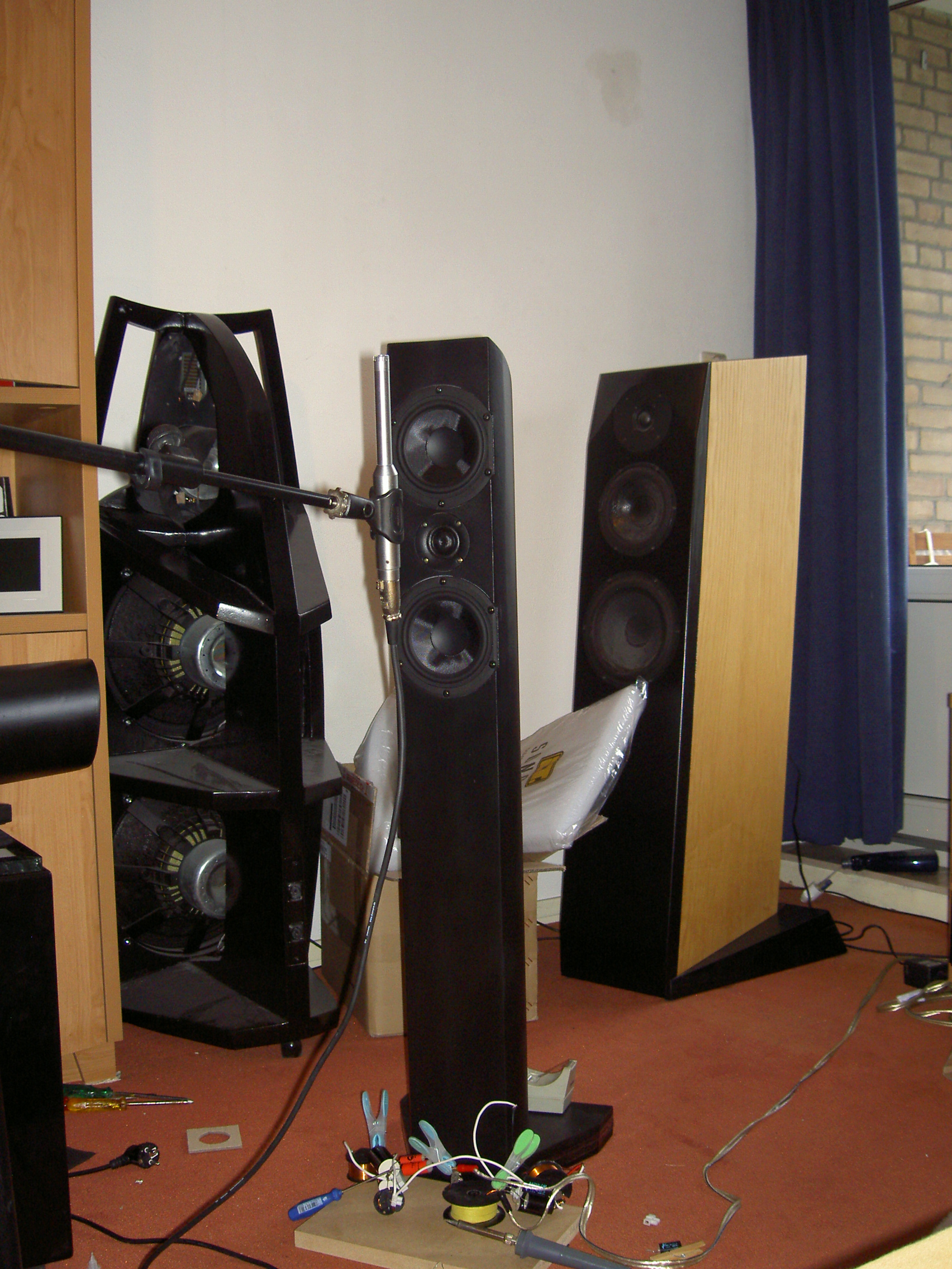

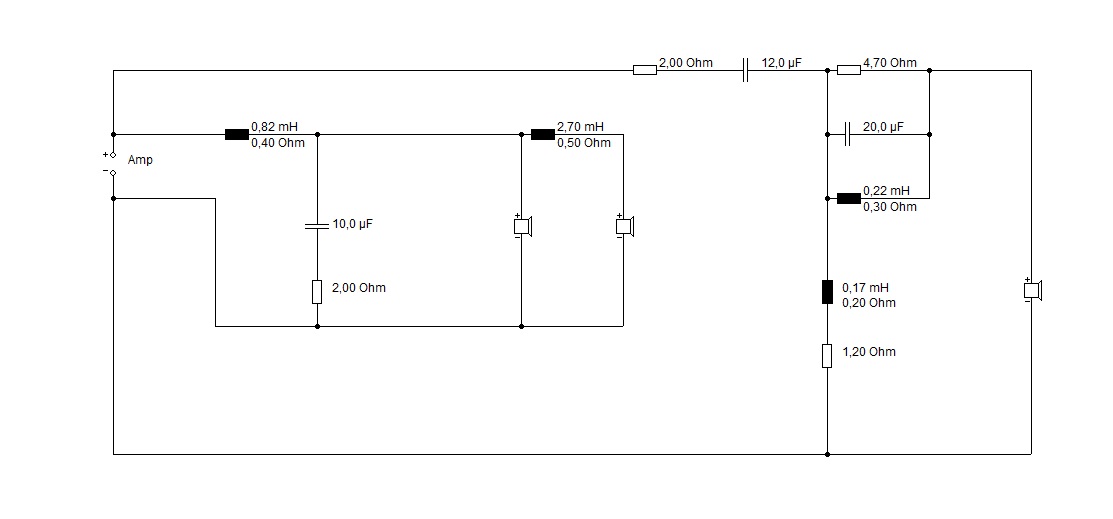

Ik heb een eerste testfilter in elkaar gezet. Het is een 2e orde elektrisch filter met een extra spoel op een woofer en notchfilter op de tweeter op 2kHz, omdat de respons daar opslingert met deze baffle.

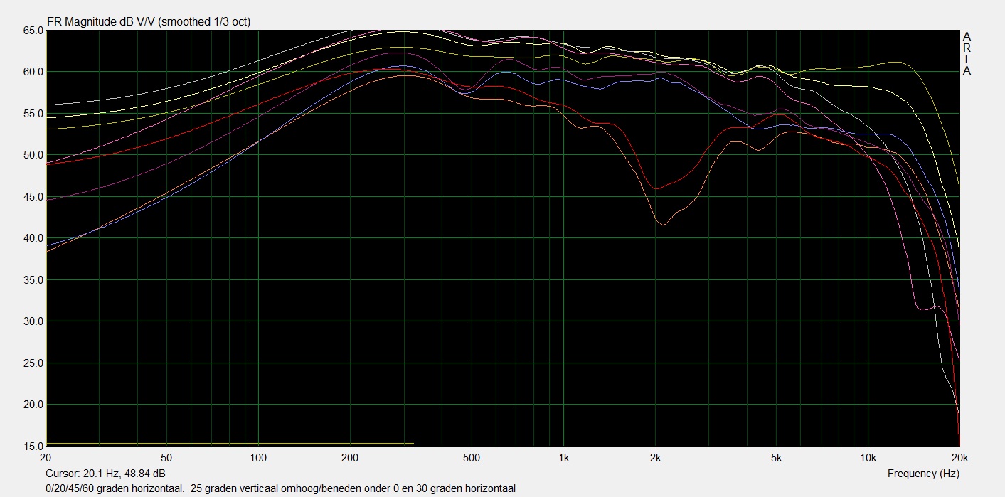

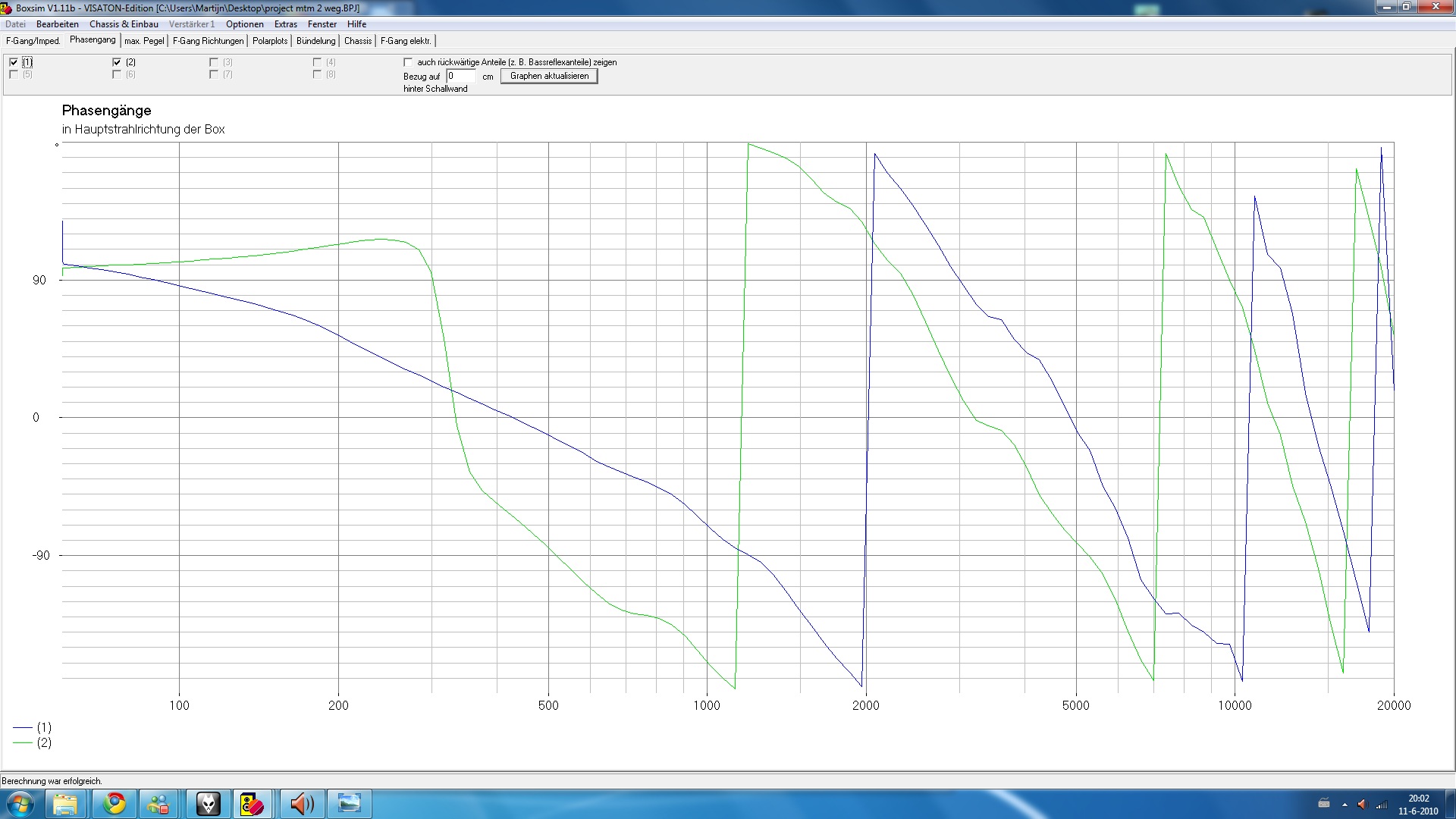

Hier de respons. Hij klinkt mooi neutraal, maar ik zit een beetje met de fase in mijn maag. Door de 2.5 weg lijkt de fase wat gevoeliger onder hoeken. Ook lijkt het laag onder een hoek mooier op te tellen. Tips zijn altijd welkom!

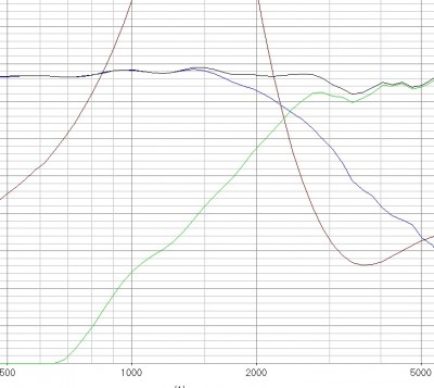

Nieuw probeersel. Notch heeft een 7 ohm gekregen, cap op de woofer 3 ohm. tweeterniveau iets omhoog en de .5 woofer staat nu boven.
Dit klinkt super! :D Met wat laagondersteuning waarschijnlijk bijna gelijkwaardig aan mijn scanspeaks.. Misschien is dit ook mooi icm cornerwoofer of twee stereosubs die tot 120Hz komen.

Berichtdoor Martijn H » vr 11 jun 2010, 14:14

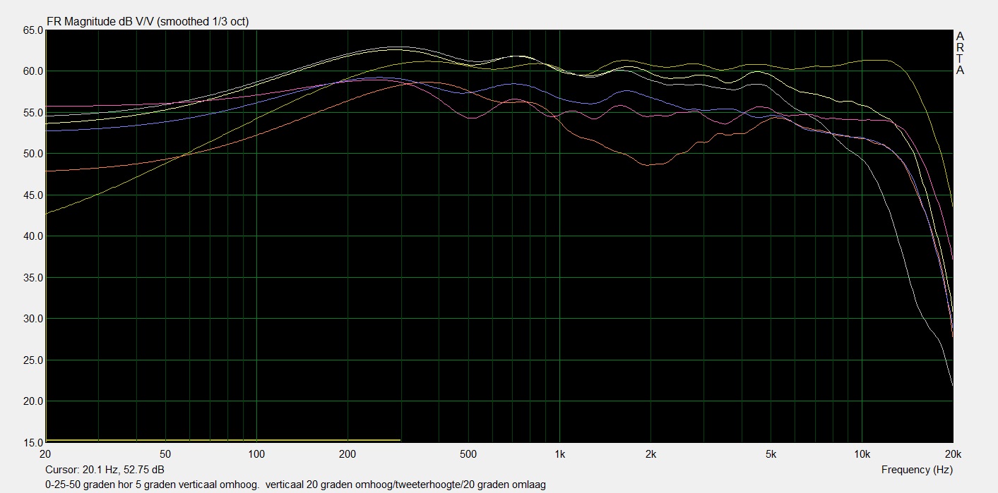

Nog maar eens een filterresultaat showen.. Ik heb nu een 2 weg filter af. Hij meet/klinkt nu mooi vlak zelfs tot voorbij 45 graden.. De 2.5 weg opzet laat de optimale respons een beetje omhoog of naar beneden richten, net waar de .5 woofer komt. Als je optimaal zit geeft de 2 weg een neutralere sound, maar verticaal wint de 2.5 opzet.

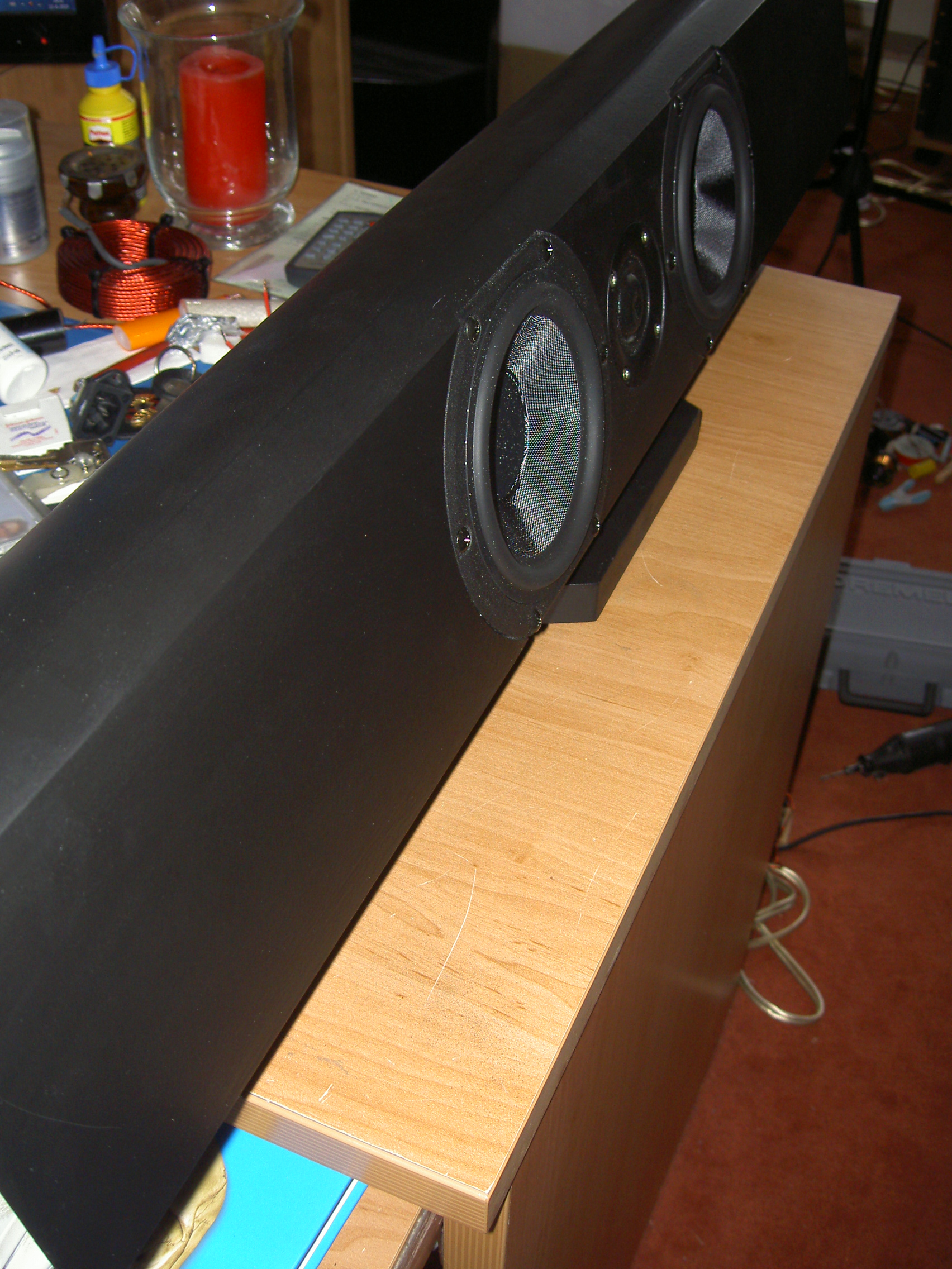

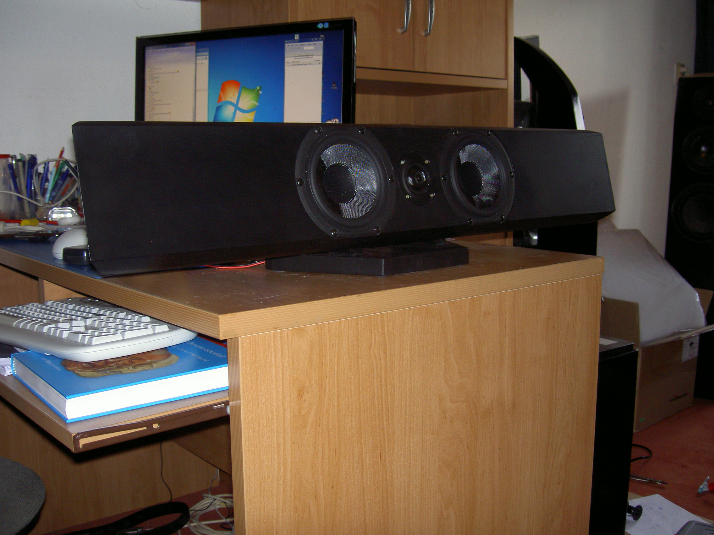

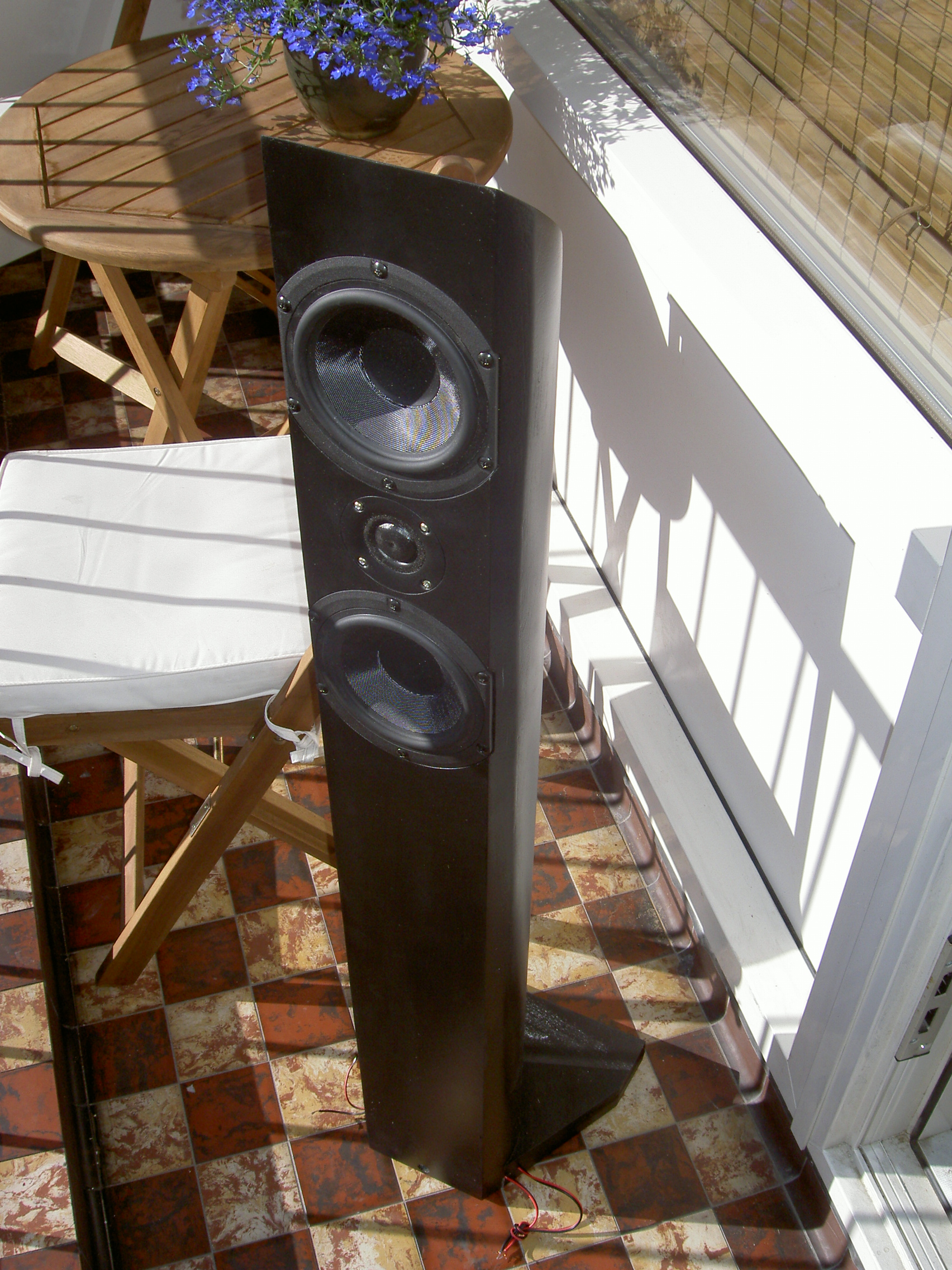

Nog een foto van de center..

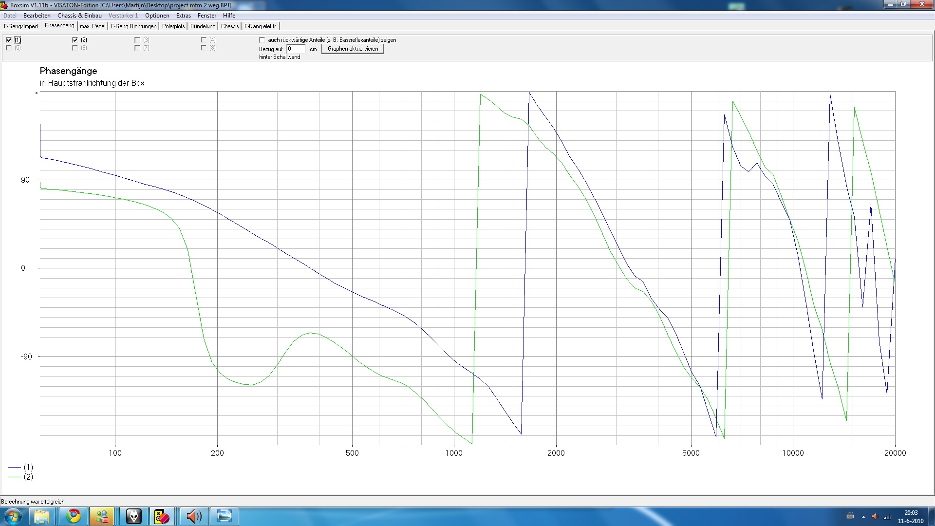

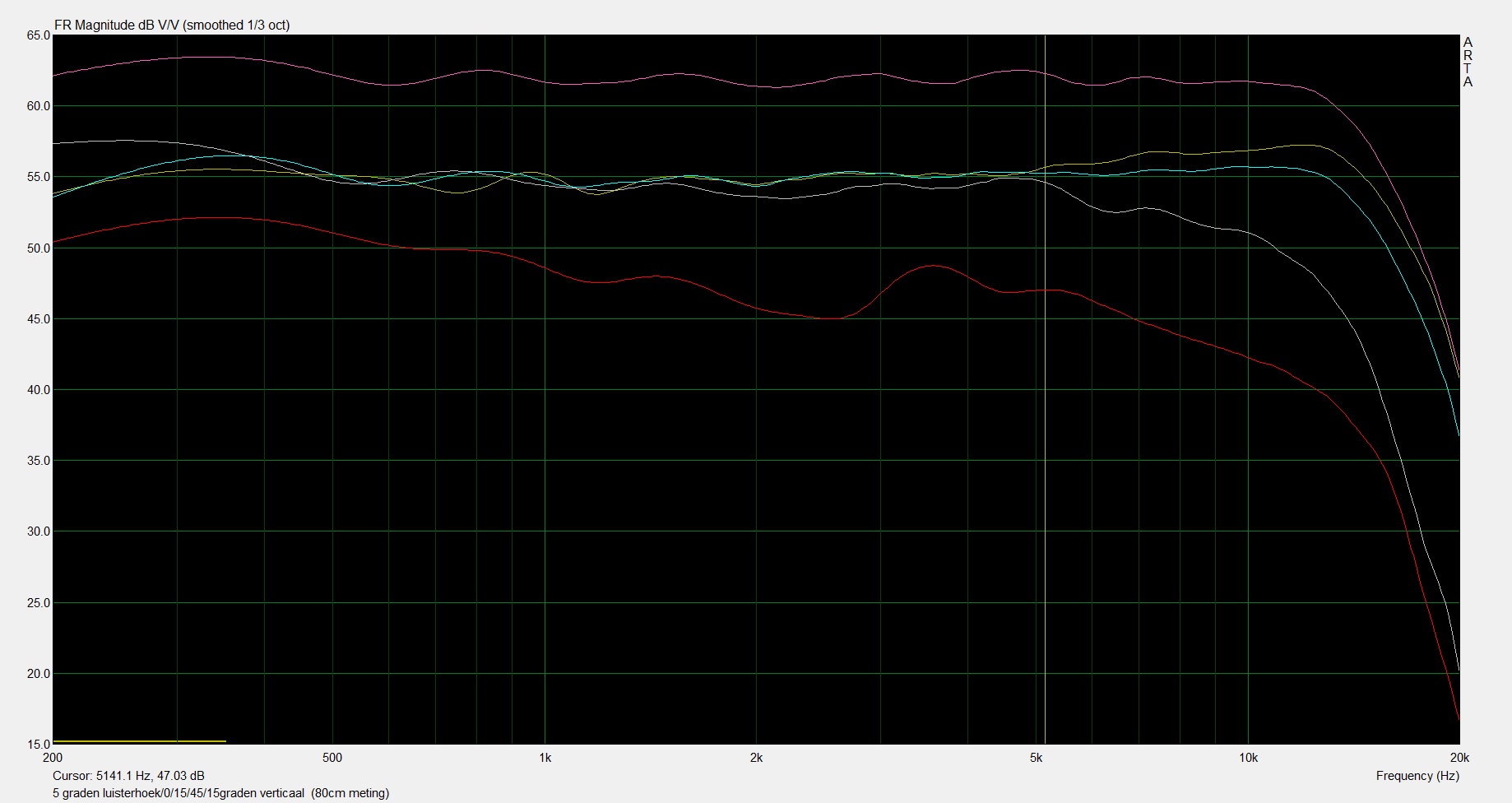

Speciaal voor wouter nog wat extra filter info! (de simulatie is ietsje anders dan de praktijk) Je ziet goed dat bij een mtm de fase on ax niet op elkaar moet liggen om of ax mooi op te tellen. Als ik helemaal zeker ben dat het filter goed is post ik het schema.
