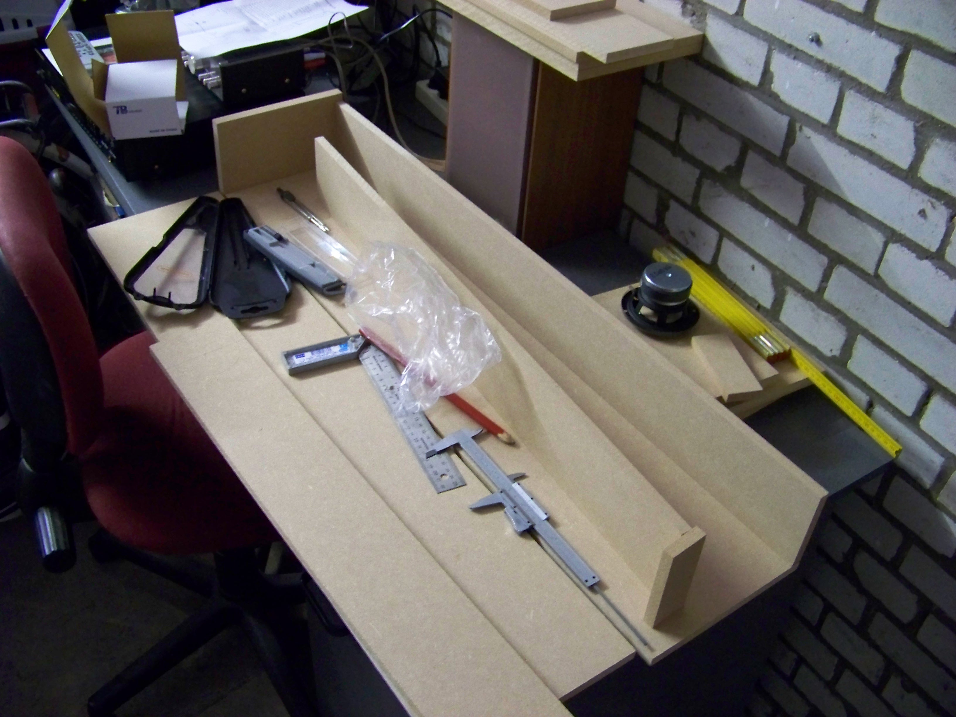

Ik ben Ruben en sinds ruim een jaar weer driftig in de weer met hifi. Heb nu een setje waar ik behoorlijk tevreden mee ben, maar de drang naar vernieuwing/verandering blijft toch aanwezig. En wat is er nou leuker om met je eigen handen iets in elkaar te zetten. Vandaar dat ik bij Rumoh een setje voor Cyburgs Needles heb besteld. Nou ben ik best handig denk ik :? , heb alleen nul ervaring met luidsprekerbouw. Ben eigenwijs en wil dus alles zelf doen, maar vermoed dat ik wel dingen tegen ga komen waar ik hulp bij nodig heb. En dan is zo'n forum een uitkomst.
Dus, ik ben klaar voor mijn eerste serieuze zelfbouwprojectje. Al vind ik het zelf wel een project hoor. Het is allemaal nieuw. Lijmen, solderen. Ik ken het nog wel van 25 jaar geleden met handenardeid, maar dat was toch andere koek.

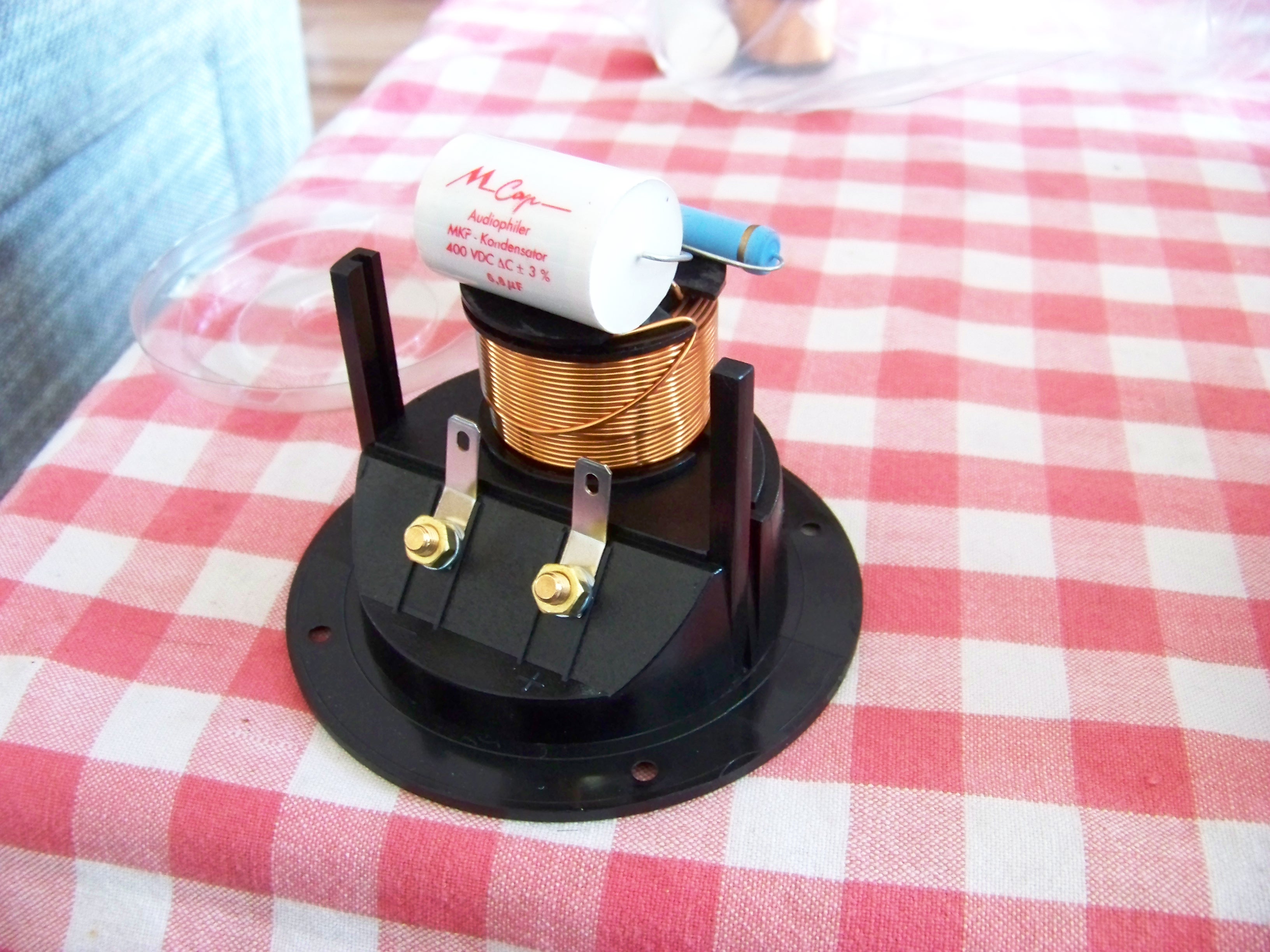

Vanochtend eens gekeken hoe ik het notch filter ga maken. Aan de terminals vast of op een plankje in de kast zelf. Liefst het eerste maar ik weet niet of dit past. Verder de plankjes gepast en het lijkt allemaal lekker nauwkeurig gezaagd te zijn. Wat soldeer oefeningen gedaan en ik denk vanmiddag de gaten voor de Tangbandjes en de terminals te zagen.
Zo voor de zondag lijkt me dat wel weer even genoeg. Ik heb geen haast.
Ik ben van plan de vorderingen stukje bij beetje hier te posten. Voor degene die er interesse in heeft.

Ja dat wil ik ook het liefst. Wat voor lijm heb je gebruikt? Iets siliconen achtigs? En kan het geen kwaad als het over de spoel heen komt te zitten?

Ik heb gewoon siliconenkit gebruikt, trilt er ook niks. Je kunt het beter niet op het koper krijgen echter, daar slaat het meteen groen van uit. Er zit toch azijnzuur in die kit. Of het echt kwaad kan, ik denk het niet maar goed is het ook zeker niet die corrosie.

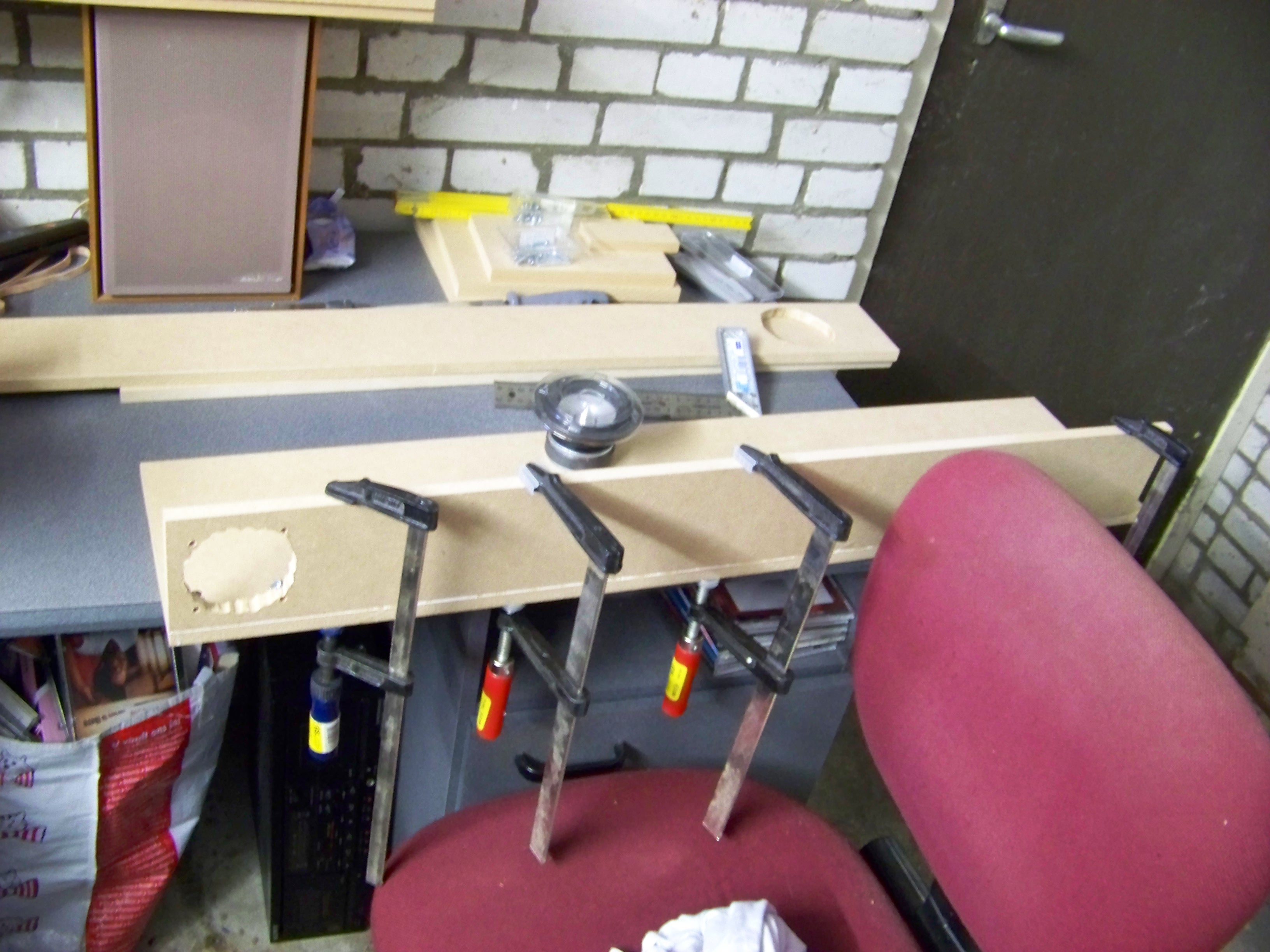

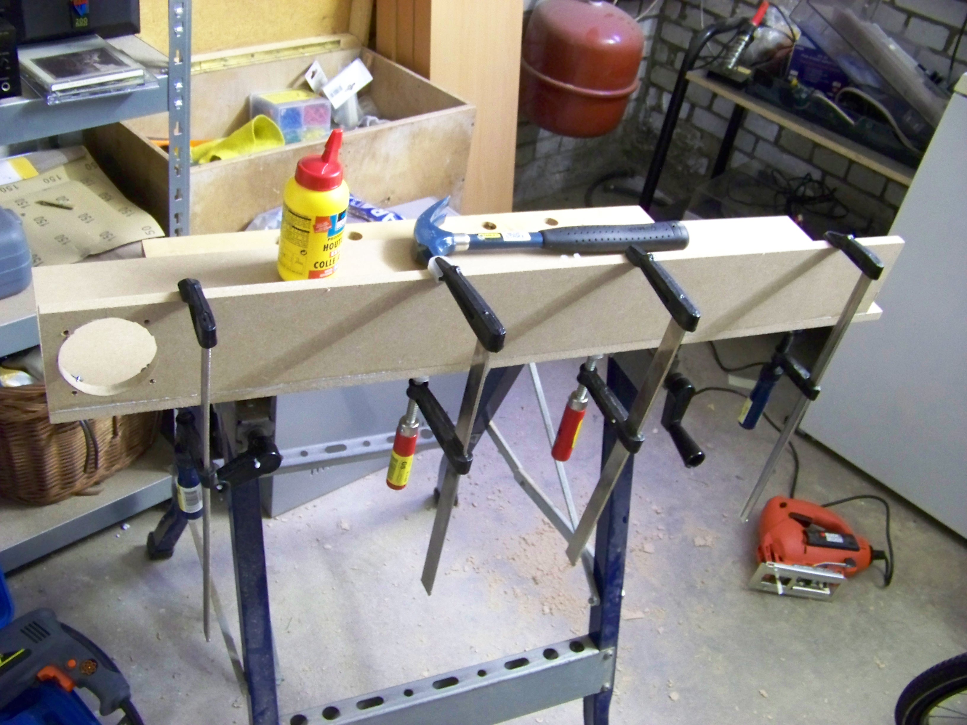

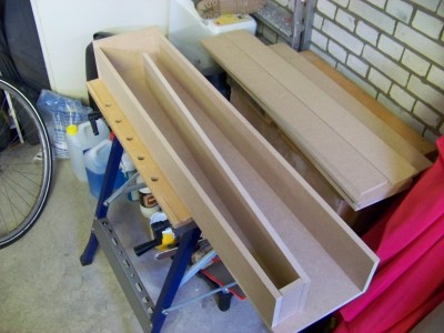

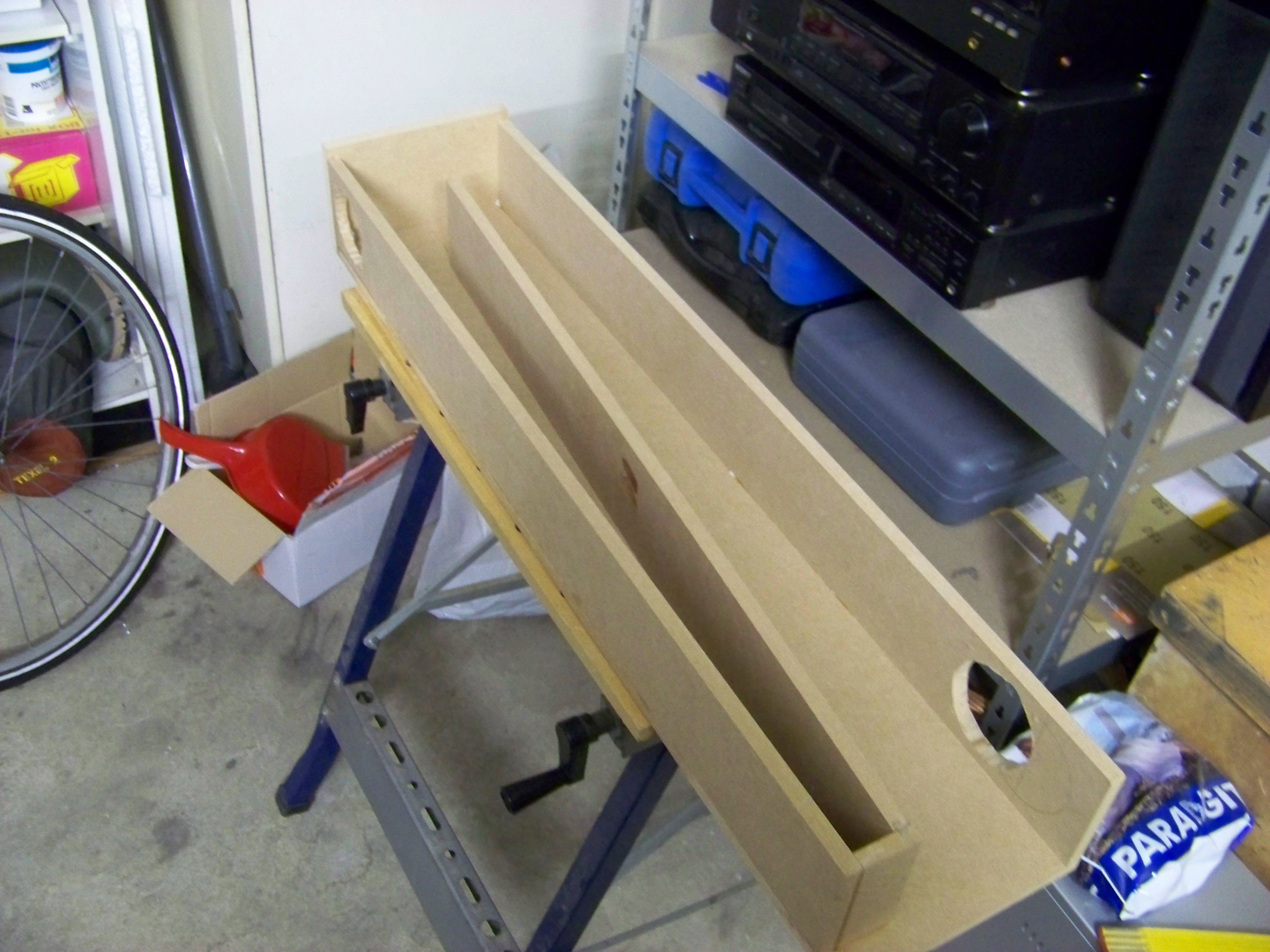

Zo, hehe. We zijn driekwart jaar verder en ze zijn af! Ik had beloofd stap voor stap verslag te doen, maar ik heb ze in de kerstvakantie in 2 dagen gebouwd. Ging erg snel uiteindelijk. :D
Ze staan nu 2 dagen te spelen en ik moet zeggen dat ik erg blij ben met het resultaat!

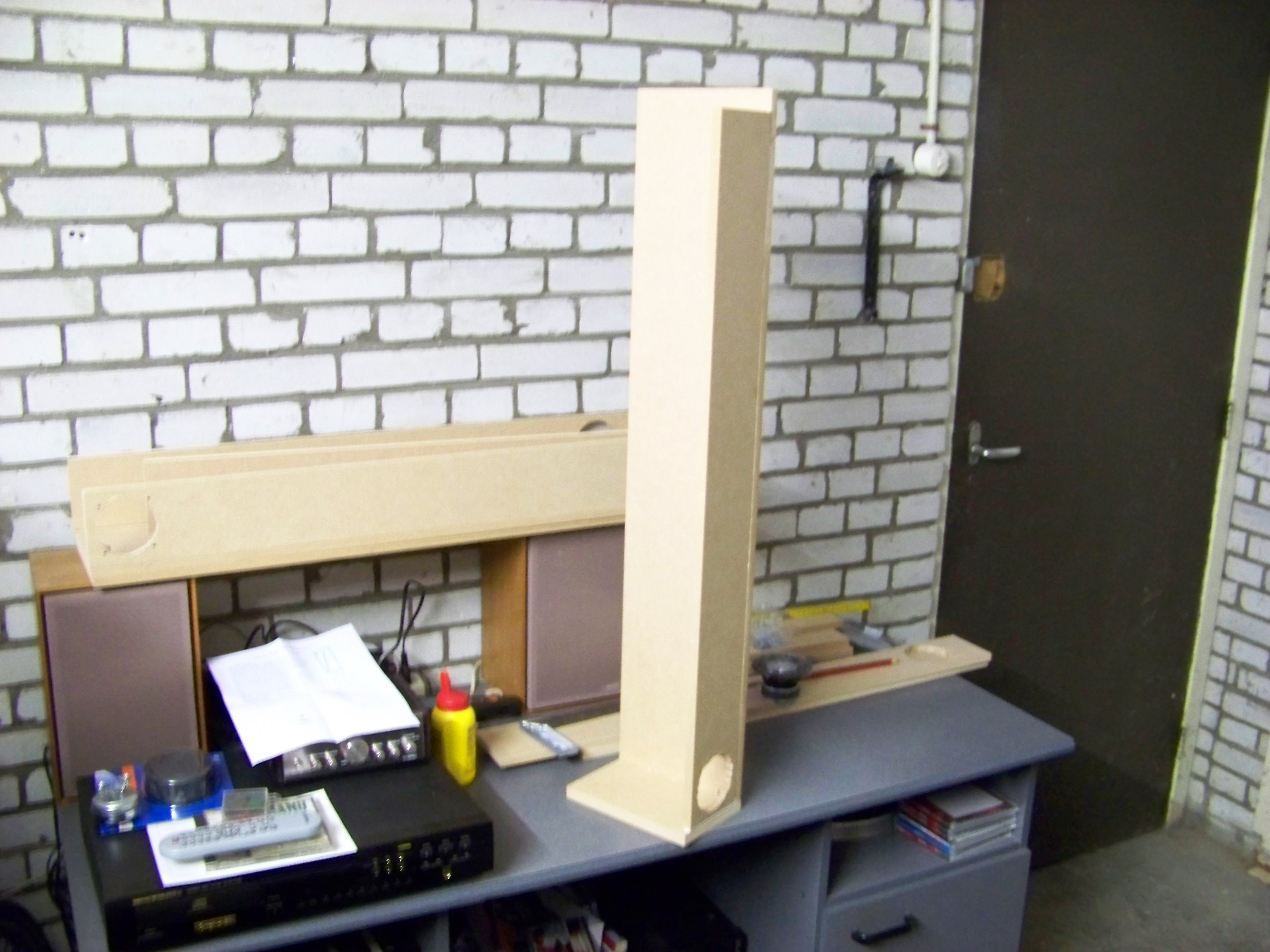

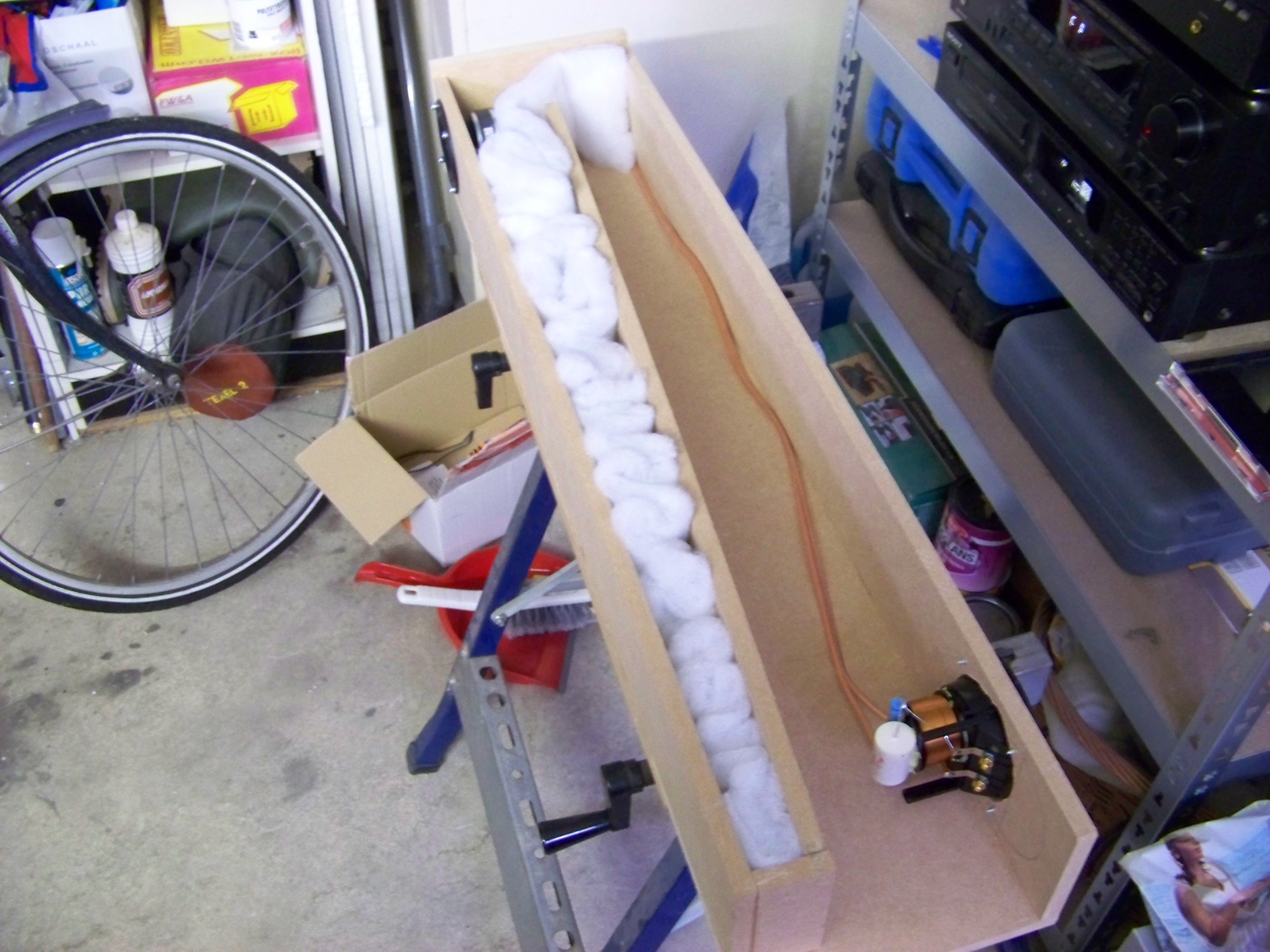

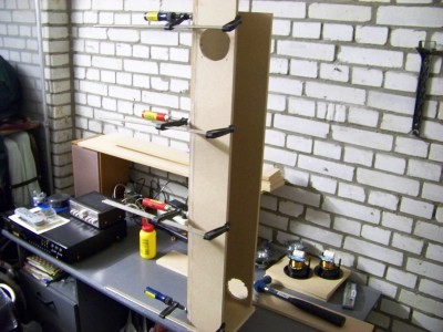

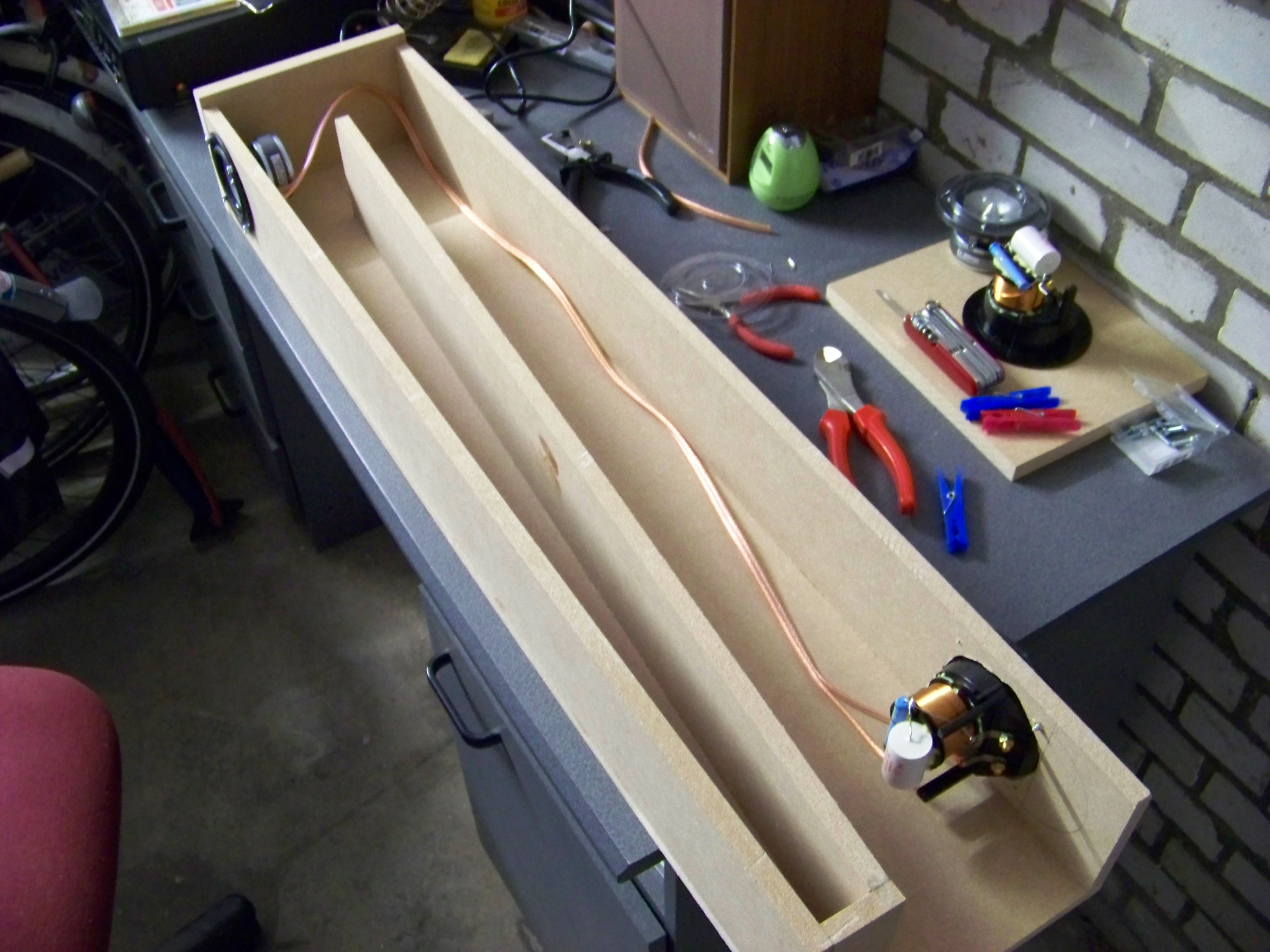

Maar goed, eerst wat beeldmateriaal van het bouwproces. Stap voor stap dag 1.

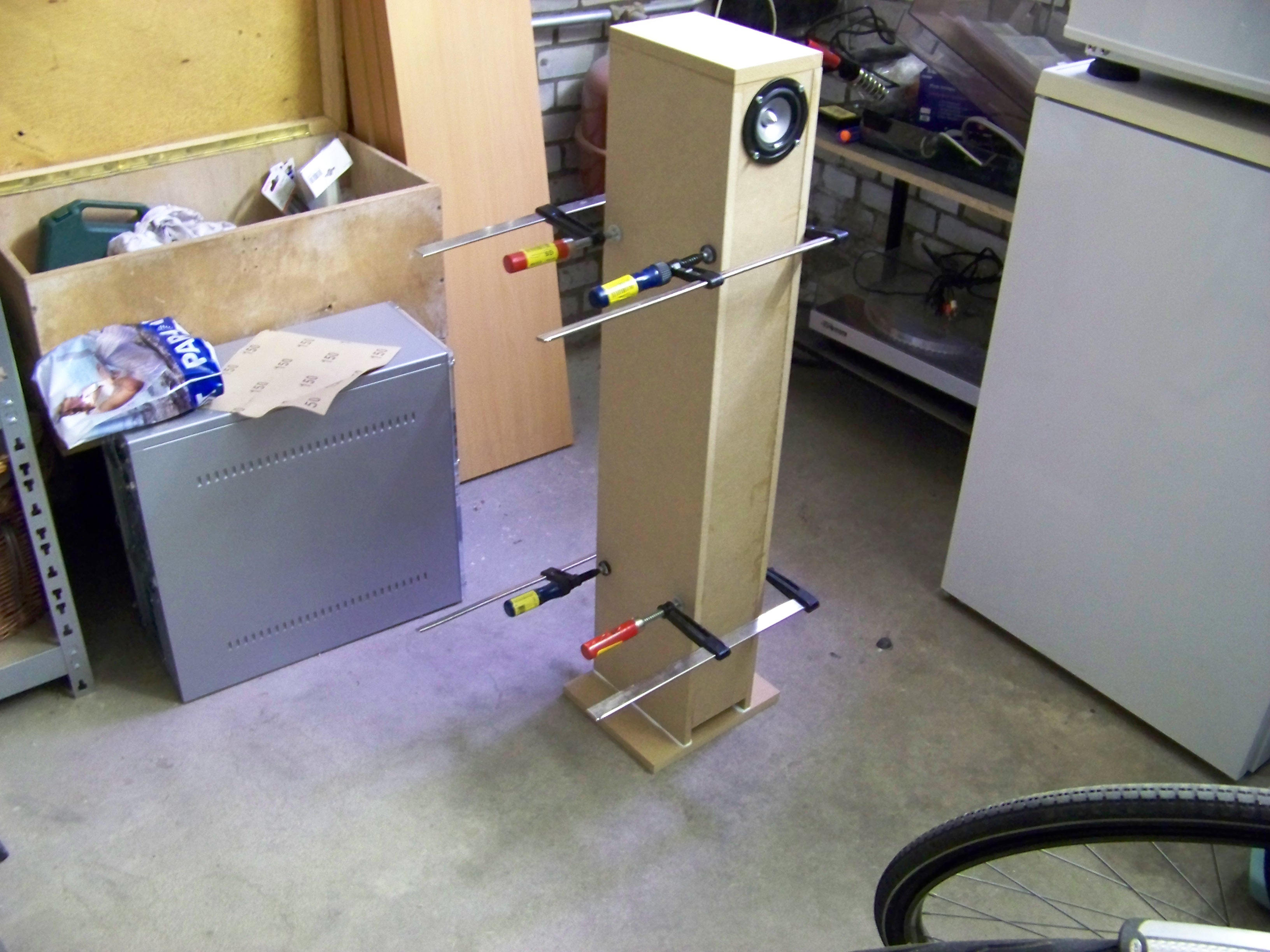

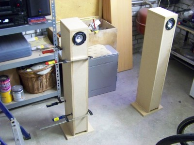

Op dag 2 ben ik verder gegaan met het solderen van de filtertjes, de bedrading en het monteren van de units. Dat was een gedoe want 1 van de inslagmoeren zat scheef. Beetje uitboren en voorzichtig opnieuw inslaan bood de oplossing. Vervolgens dempingsmateriaal aangebracht en uiteindelijk dichtgelijmd.Als laatste heb ik de voeten eronder gelijmd.
Geweldige kick om ze uiteindelijk op de voet te zien staan drogen. Zelfs met de lijmklemmen er nog op. :rock:

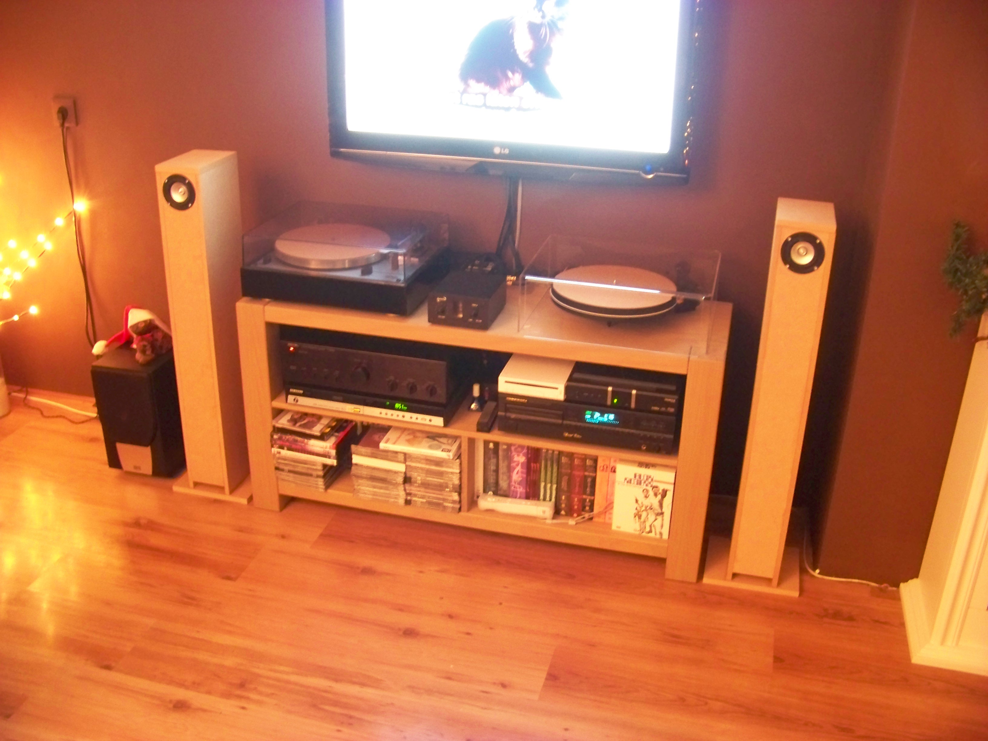

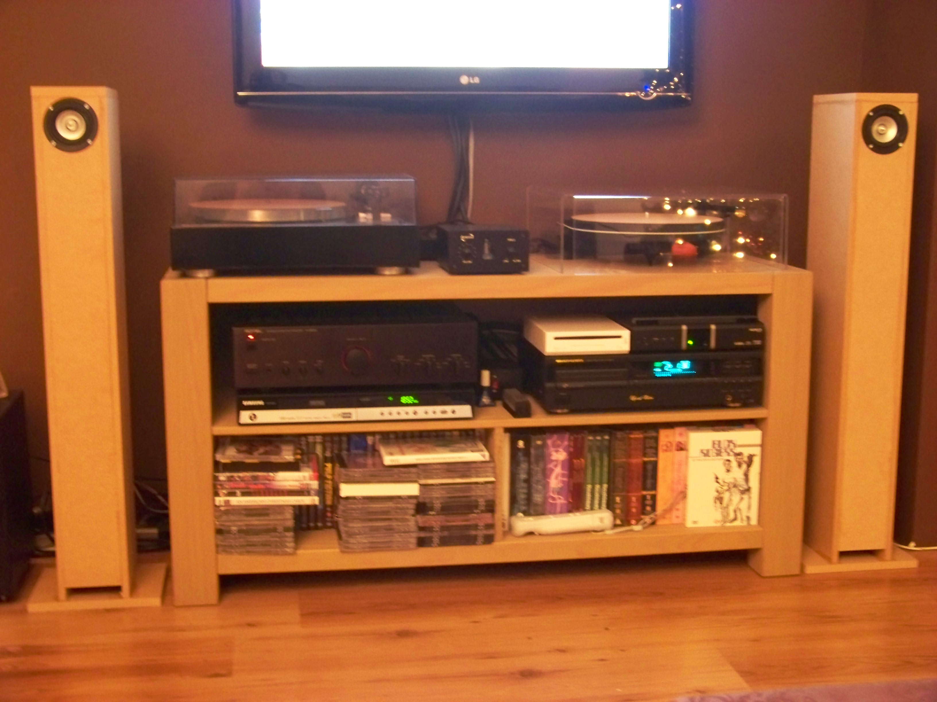

En dan, aansluiten! Spannend! Stuk voor stuk geprobeerd en beide keren kwamen er geruststellende geluiden uit. Yes! Mijn eerste zelf gebouwde luidsprekers. En wat er uit komt deed me met mijn bek open staan. Wat een kwaliteit voor zo'n ieniemini drivertje van 3 inch. Alles is er gewoon, zelfs het laag! Tot op heden heb ik de subwoofer er nog niet bij aan gehad. Ik wil ze eerst zo leren kennen.
Een echt volwassen speaker die Needle. En nu nog de afwerking. Dat wordt gewoon zwarte lak. Maar eerst nog maar eens wat genieten van die dekselse naaldjes.
