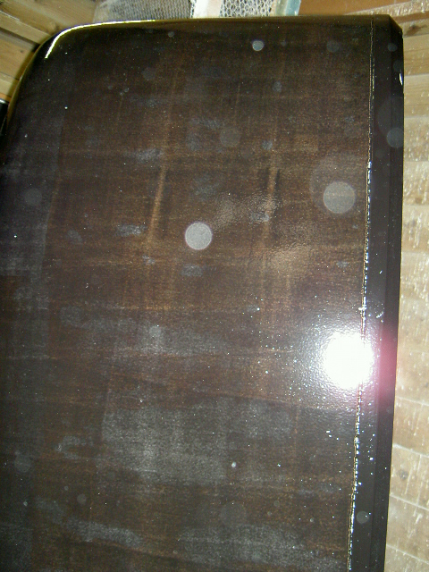

En zojuist de tweede laag polyester met zwart pigment gezet.
Hij dekt niet volledig, maar genoeg om oneffenheden goed te zien.

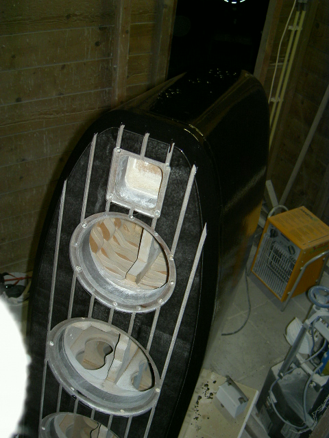

Geweldig! Door die doorschijnende laag doet het me denken aan Alien:
Hmmm begin ineens te denken aan de speakers van Asterduc waarbij je dat prachtige freeswerk/bracing binnenin kunt blijven zien...

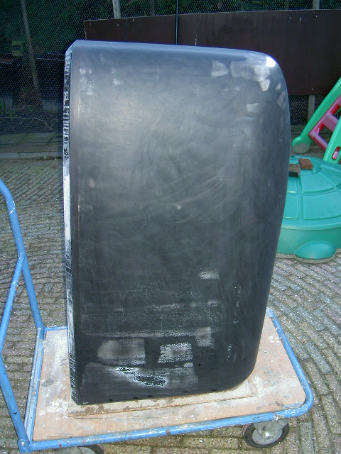

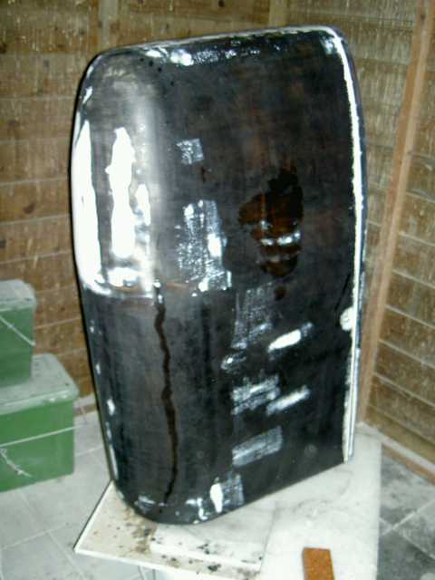

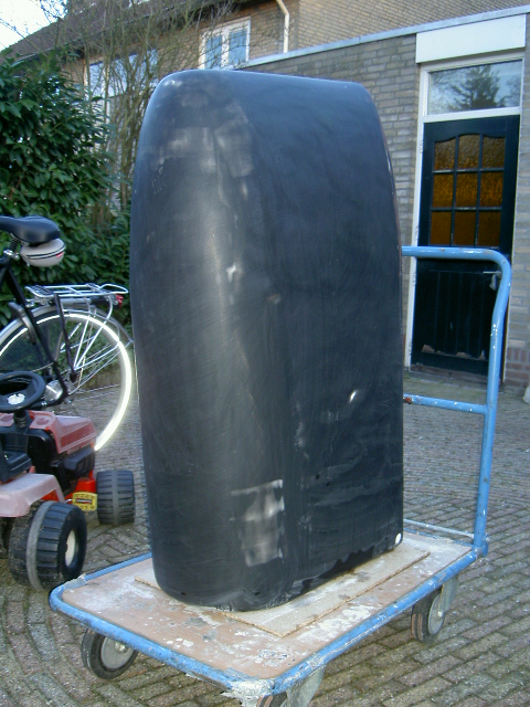

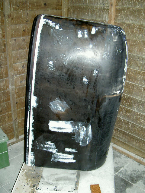

Nou, al een paar dagen bezig met plamuren en nat schuren
met korrel 180 en 400.
Na ja, dagen. Na een uurtje of anderhalf per dag schuren
heb ik het wel gezien.
Resultaat tot nu toe:
Morgen weer een laagje polyester met zwart pigment
en als er tijd is qua uitharding de tweede laag.
Dan begint het nat schuren en evt. plamuren opnieuw. :D
Eventuele liefhebbers van schuurwerk kunnen zich via pb melden. :lol:

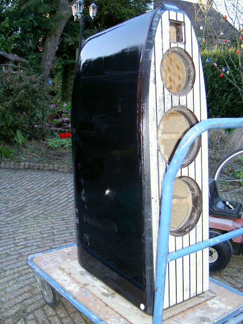

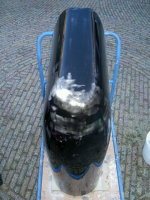

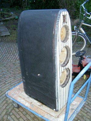

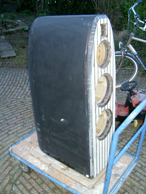

Berichtdoor borkaenjo » do 01 apr 2010, 19:48
Sorry, ik maak ze eerst af en dan denk ik dat ik ze houd.
Een goed bod via PM mag natuurlijk altijd. :twisted:

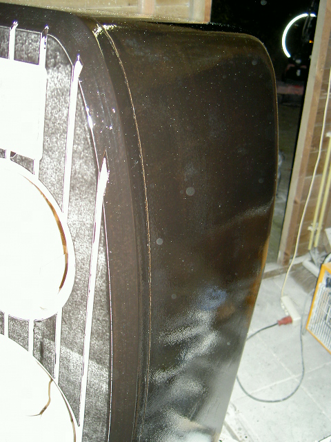

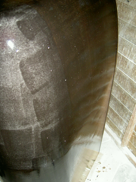

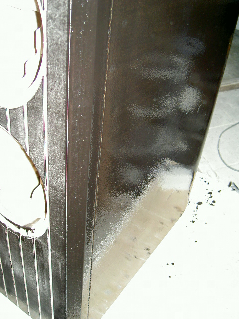

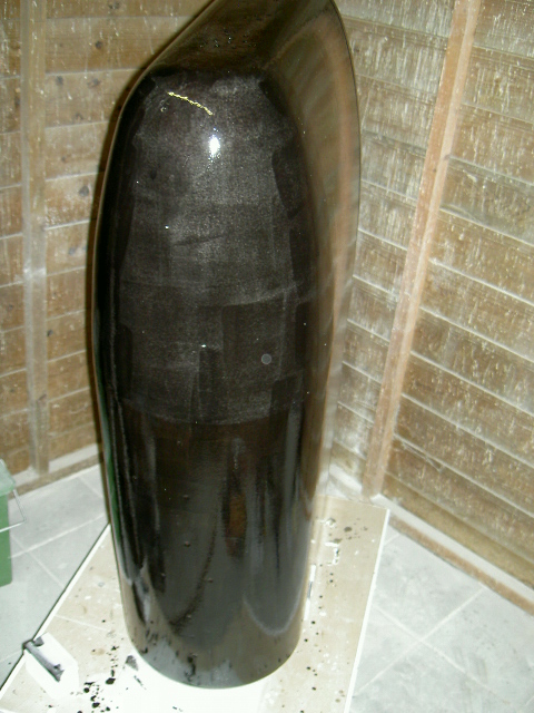

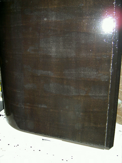

Nog wat foto's na veel, veel, heel veel schuur, plamuur
en polyesterwerk.
Hier een setje nat, met glans.
En droog, zonder glans.

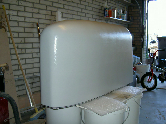

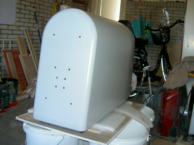

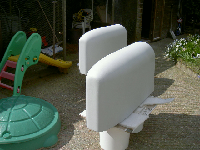

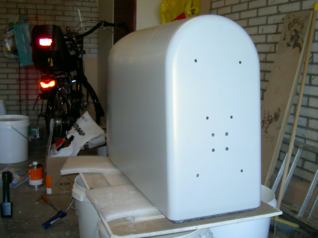

Vandaag de spuitplamuur aangebracht met een roller.
Berichten: 8748
Re: Humble Statement
Berichtdoor Leeuwarden » di 06 apr 2010, 19:03
borkaenjo schreef:Vandaag de spuitplamuur aangebracht met een roller.
Daar ga ik even over nadenken :lol:
borkaenjo
Berichten: 155
Lid geworden op: zo 07 feb 2010, 20:24
Berichtdoor borkaenjo » di 06 apr 2010, 19:35
Als je eruit bent, hoor ik het graag. :lol:

Ik denk er ook nog even over na.... spuitplamuur is iets om te spuiten toch? Of is het bedoeld als basis voor spuitwerk?

Berichtdoor borkaenjo » vr 09 apr 2010, 14:51

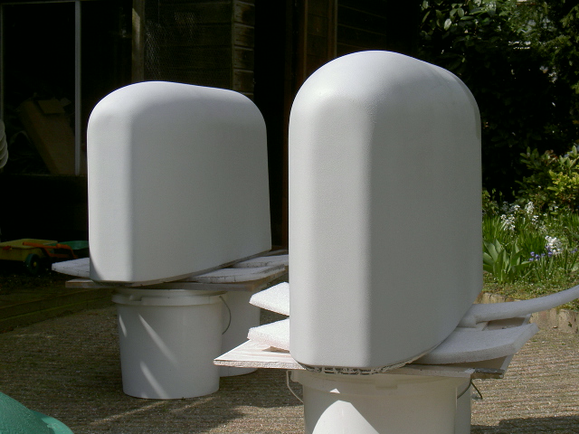

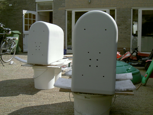

Vandaag van het mooie weer geprofiteerd
en buiten de ene speaker in de tweede laag
spuitplamuur en de andere in de eerste laag
spuitplamuur gezet.
Rechts zit de tweede laag op.

Worden ze in hoogglans afgewerkt?
Respect voor het resultaat tot nu toe en je doorzettingsvermogen. Maar strak zijn ze niet. Als je ze in hoogglans afwerkt wordt het een behoorlijke hobbeldebobbelparade, vrees ik. :(
borkaenjo
Berichten: 155
Berichtdoor borkaenjo » wo 21 apr 2010, 9:28

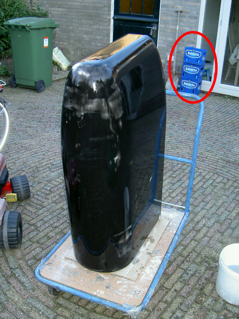

Arno schreef:Worden ze in hoogglans afgewerkt?
Ik zal vandaag of morgen de laatste foto's plaatsen.
Na het schuren van de spuitplamuur zijn ze in mijn ogen redelijk strak.
Enige wat niet helemaal strak is, is de afronding aan de achterkant
van het mid hoog gedeelte.
De afronding en vlakke delen van het onderste gedeelte is vrij strak.
Zeker als ze nat zijn en met de juiste inval van licht is het net een spiegel.
