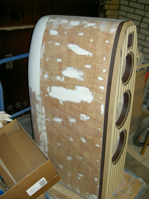

Hieronder de filteronderdelen.
Mocht iemand hier iets van hebben liggen en wegdoen,
hoor ik het graag.

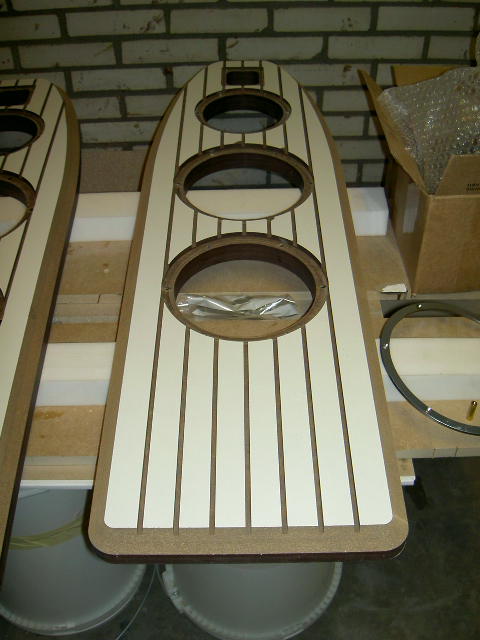

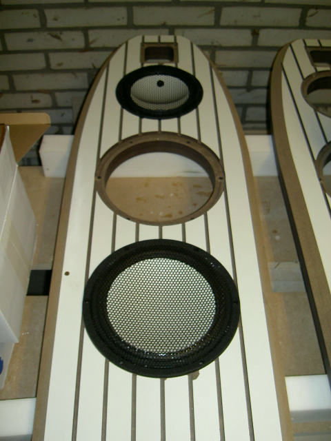

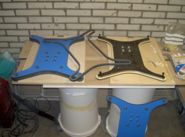

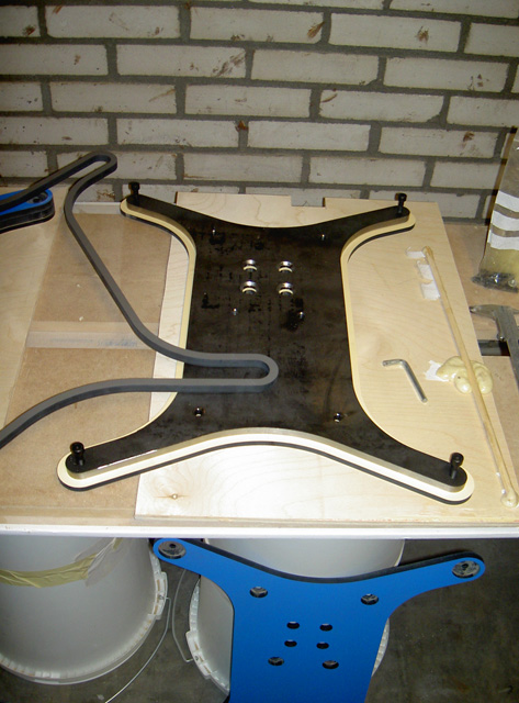

Berichtdoor borkaenjo » ma 22 feb 2010, 20:00

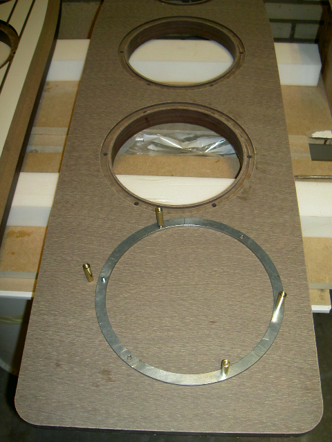

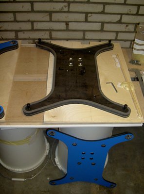

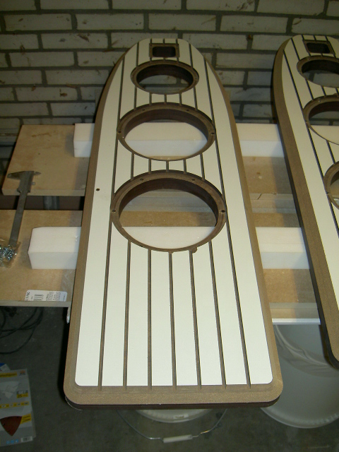

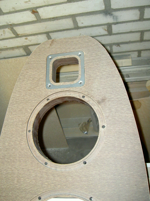

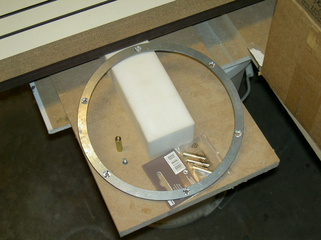

Vandaag de voetplaten opgehaald.
De voetplaten zijn opgebouwd uit:
10 mm trespa
12 mm staal met daar omheen een 12 mm tresparing
8 mm trespa
Het staal met schroefdraad dient voor extra stevigheid
en de bevestiging van de spikes.

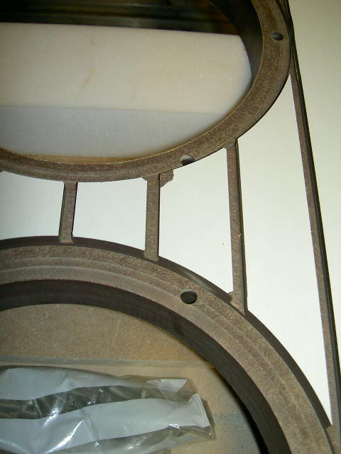

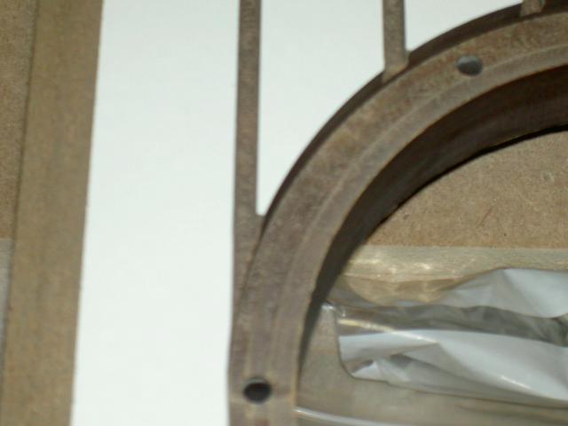

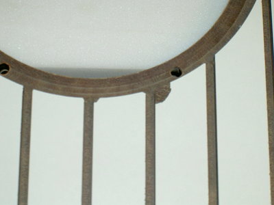

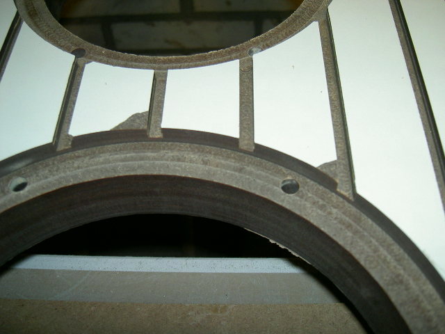

Toen ik de voetplaten ophaalde was de frezer ook al bezig
met de baffles van 40 mm trespa.
Zag er erg gaaf uit.
Wel jammer dat er toch links en recht wat kleine splintertjes
uit zijn gesprongen. Dat wordt dus toch nog bijwerken.
Ik hoop ze morgen of anders woensdag op te halen.

Berichten: 993
Re: Humble Statement
Berichtdoor holco » ma 22 feb 2010, 20:42
borkaenjo schreef:Wel jammer dat er toch links en recht wat kleine splintertjes
Ziet er wel allemaal perfect uit zeg :)
Maar je betaald de hoofdprijs voor het freeswerk, lijkt mij dat uitgesprongen splinters dan geen optie zijn :?
Heeft die CNC,er geen diamant freesen?
audiomanics
Berichten: 4514
Locatie: Appelscha
Berichtdoor audiomanics » ma 22 feb 2010, 21:43
Daar heb ik een truukje voor... kun je heel wijsneuzerig aan die frezer vertellen:
Eerst de contour met een overmaat van 0,1mm met een 1mm freesje ca 2-3mm diep tegenlopend voorfrezen.
Dan moet er wel erg ruw gefreesd worden als er dan nog een stukje uitbreekt..
(werkt ook goed voor hout dat nogal snel splintert.. maar dan kun je rustig een 3mm freesje nemen)
Kees

Berichtdoor borkaenjo » ma 22 feb 2010, 22:16
Hoofdprijs valt echt wel mee.
Ik heb het vergeleken met andere bedrijven,
en daar was ik tot zo'n 30 % duurder uit.
Ik vraag natuurlijk wel korting ivm het extra werk
wat ik er straks aan heb om alles weer 100 % te krijgen.

Berichtdoor borkaenjo » vr 26 feb 2010, 20:04
Bij deze de foto's.
Hieronder overzichts foto's van de twee baffles.
Hieronder wat ik bedoel met het afsplinteren door het frezen.
Hieronder de flenzen tbv de bevestiging units.
Ai, ai, ai... Een paar kleine foutjes.
De units passen niet volledig in de gaten.
Gelukkig betreft het de binnen cirkel wat met de dremel
wel bij te werken is.
Een groter foutje is misschien dat de gaten van de midunit
90 graden verkeerd zitten. Is dat erg voor wat betreft het geluid,
of is dit alleen optisch?

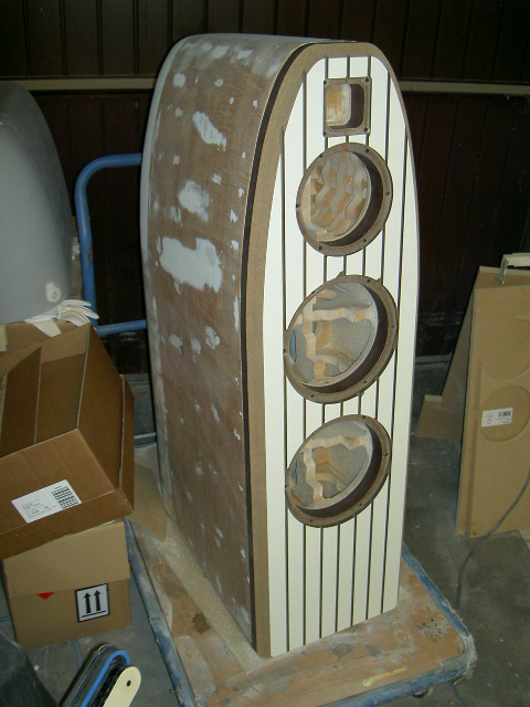

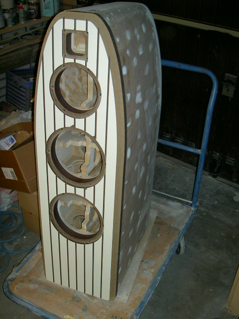

Dan nog wat foto's met de baffle voor de speaker geplaatst.
Ik heb de baffle expres ongeveer 1 mm rondom groter laten maken.
Wegschuren leek me minder werk dan eventueel bijplamuren.

Ik werk bijna dagelijks met een cnc-frees, en ik frees ook regelmatig trespa. Ik vind het eerlijk gezegd nogal zonde met die brokken eraf Afbeelding
Aan die lichtbruine kleur te zien heeft ie erg bot gereedschap gebruikt.
Hoe wilde je die beschadigingen gaan herstellen?
De gaten voor de midunit kan je toch opnieuw boren?
