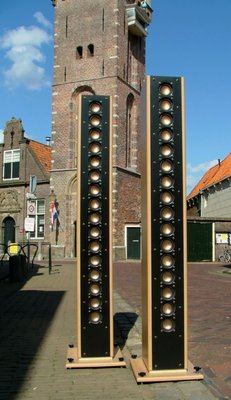

De nieuwe Elektor 2009 Audio Special ligt zoals bekend in de winkels, hierbij wat "teasers". :twisted:
Het gaat om een line-array met 16 breedbanders per kant in een open pijp systeem.

en niet alleen het weer was mooi.....
Berichten: 17581
Re: Elektor 2009 "Pipeline" - éénweg transmissielijn line-array
ze lijken wel een paar meter hoog! :shock:

Vorige week heb ik ze mogen horen, wat ik al tegen Tony zei: "een aangename verrassing".
Als je op de juiste afstand van de line-arrays zit dan heb je een hele mooie ruimtelijkheid, het klinkt dan ook als een geheel (coherent). Vooral vocale muziek, of muziek met solo instrumenten klinkt erg goed. Op een gegeven moment heb je niet meer het idee dat het geluid uit de zuilen komt.

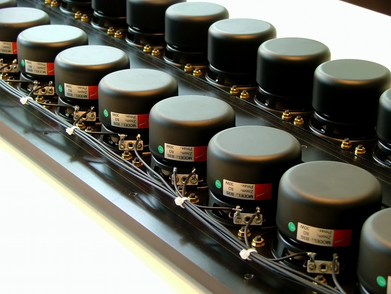

Daar zitten wat filtercomponenten bij waarvan ik het merk zo niet 1-2-3 kan thuisbrengen...
Is dat in het artikel vermeld of ga je hier verklappen voor welke prijs/kwaliteit onderdelen je gekozen hebt?! :wink:
Vintage russian :mrgreen:
Ze komen uit een voormalig russisch legerbasis in Servië.
Er zitten in het schema wat impedantie correctienetwerken zodat de boel pefect werkt, maar op de foto zie je de onderdelen van de LCR-kring die in serie staat met de drivers:
L = 10mH Erse Super-Q
C = 1,85uF russisch papier-in-olie en zilver-mica
R = 11,45 ohm MOX. :wink:

zow dat zijn wel heel veel Hivi'tjes !! :shock:

Lekker veel soldeerwerk etc.... :mrgreen:
R = 11,45 ohm MOX.
Dan zijn ze vast niet ingespeeld maar (in)gedrilled :wink:
Het blijft een aantrekkelijk concept, en in dit geval nog te betalen ook aangezien die HiVi's goed en goedkoop verkrijgbaar zijn. De keuze voor de breedte zal met inhoud en baffle - dus klankeigenschappen - te maken hebben gehad lijkt me? ik ga het blad maar snel halen - na mijn verhuizing nog geen nieuw adresje gezocht... ben benieuwd.

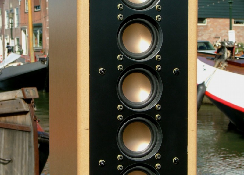

Zeer indrukwekkend!
Zeik modus, met zwarte spacertjes was het nog mooier geweest wellicht, maar die bestaan denk ik niet)

zal wel veel freeswerk aan te pas komen denk ik
iig een zeer mooi project
mvg
audioot
De baffle heb ik laten CNC-fresen uit 12mm dik Corian. Scheelt een hoop gefrees en geboor en de maten kloppen dan precies. :wink:
