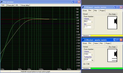

ik heb met winISD proberen uit te reken welke kist ik moet hebben
maar ik kom uit op 200 liter.
dit lijkt mij echter wat erg groot voor een 12"

hoi,
waar ga je hem toepassen?
gesloten kan hij in 80-100 liter.
basreflex, in 140 liter.
Winsid berekent de meest ideale kast, met meeste diepgang en vlak verloop.
Geen rekening houdend met powerdip etc. (vandaar de forse kast van 200+ liter)
zie plots.

De drivers zijn JBL GT3 12"
de standaard kisten wat je voor de auto kunt kopen
voor 12" woofers zijn 40 liter gesloten en 50 liter BR
vandaar dat ik het ook erg vreemd vond dat ik met winISD op 200 liter uitkwam.

Op de standaard kisten moet je niet af gaan. Als je de parameters goed invult dan geeft winISD een goed mogelijk ontwerp (let bijvoorbeeld op cm^2 of mm^2) . In een auto zal een woofer ook anders reageren dan in een huiskamer. Ik kan begrijpen dat je 200L wat veel vind. Misschien is een GHP of een LT wel een oplossing.
Een GHP is wat makkelijker te ontwerpen. GHP staat voor Geslopen Hoog Pass (vrij vertaald). Dit houdt in dat er een condesator in serie wordt geschakeld met de woofer waardoor er een kleine gesloten kast kan worden gebruikt. Dit gaat wel wat ten koste van diepgang, maar levert ook weer een iets hogere belastbaarheid op.
Een LT (LinkwitzTransform) wordt ook toegepast op een woofer in een "te" kleine gesloten behuizing. Door een bepaalde elektronische schakeling te gebruiken VOOR het audiosignaal de eindversterker in gaat wordt het signaal zo aangepast dat je meer diepgang hebt. Dit gaat wel ten koste van je beslatbaarheid.
Voor diepgang hoef je je niet zoveel zorgen te maken. Ik weet niet hoe of deze woofer geschikt is voor GHP of LT, maar ga er maar vanuit dat een weergave tot 40Hz prima is voor het gebruik dat je voorstelt. Bij house liggen DE bassen zelfs nog wat hoger in het algemeen. Rond de 80Hz zit de stampt bass ongeveer. Bij electro heb je volgens mij wat meer diepgang, maar op een feestje hoeft het niet heel diep te gaan. Een kennis van me zit al heel wat jaren in de PA en die heeft zijn installatie standaard op 40Hz afgefilterd en als het HEEL hard moet dan verschuift dit naar 50Hz.
