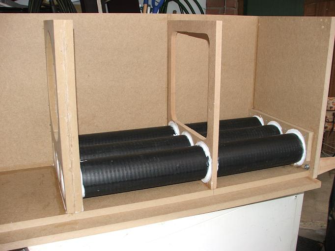

Edit: Oh... vraagje, wat voor buis is dat? Zwart geribbeld zo te zien, dus geen PVC?

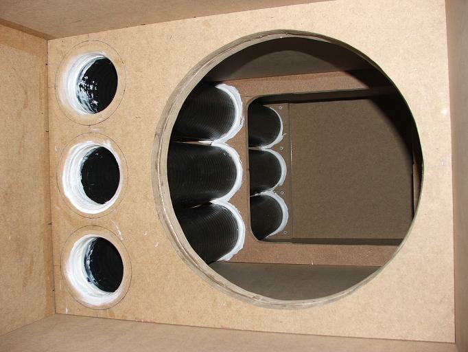

Die pijpen zijn van dubbelwandig PE(denk ik),heel stijf geen resonantie op een lang stuk,echt super hiervoor.
Komt uit een kunststoffabriek waar ik ooit gewerkt heb ,een klant wilde zijn grondstof op die rollen hebben.

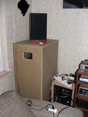

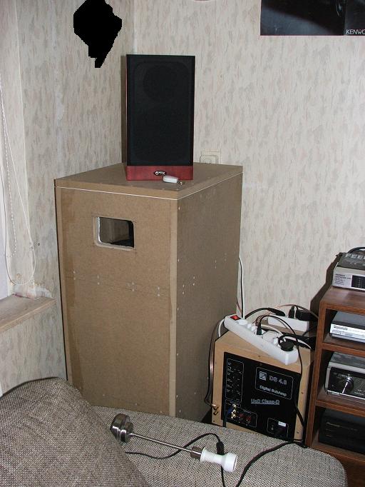

Sub bevalt heel erg goed,ik zal hem eens meten binnenkort,hier een eerste onafgewerkte foto,ik denk dat er redwood fineer op moet gaan komen net als mijn Onixen
Het is wel een beest,het huis steunt en klaagt af en toe,ontwerp en missie geslaagd

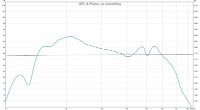

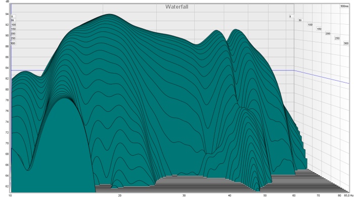

Metingen gemaakt:

Wow, die gaat flink diep. :shock:

Ja doet hij zeker,heb net star wars met DTS zitten kijken pfff wel mooi hoor.
Dat is trouwens zonder boost ,de afval die je ziet van 25 naar 50 is zo naar beneden geregeld op de bandpass,als 50 niet te veel overheerst houd ik meer detail in ontploffingen en andere lagere tonen die van hoogte wisselen,echt de hele lage bedoel ik dan.
Als een torpedo inslaat dat je zeg maar eerst de ontploffing voelt(druk) maar daarna de implosie van de een torpedoinslag(U571),soort inklappend geluid wat ook echt bijna zuigend lijkt,het meer voelbare zeg maar.

:shock: Heren, we kunnen nu officieel spreken van een echte Ultrasub in deze. Dermate veel power bij 20 Hz; schrikbarend!!!

Die loopt lekker laag door. Je meting lijkt wel een wat lage resolutie te hebben. Het lijkt nu behoorlijk vlak, maar een misschien mis je net een smalbandige piek.
Hoe bedoel je,wat voor piek.
Denk het niet goeie spullen gebruikt ,dan mis je toch niet maarzo een piek?
Smoothing in de grafieken staat uit. Mocht er een smalbandige piek/dip zijn dan zal deze toch wel getoond worden?
De grafiek heeft mi juist een hoge resolutie, waar je heel vaak 5db per streepje ziet gebruikt morca 2 db. Dus de grafiek zal er met een 5db schaalverdeling nog weer strakker uitzien.
(of is dat hier niet gebruikelijk om een schaal van 5db per streepje aan te houden?)

Mooie sub geworden! Loopt ook lekker diep door, dat ultralaag heeft gewoon veel liters nodig ;)
Ik had ook al een beetje mijn vragen over de smoothing, met name in de hogere frequenties (> 70 Hz) zie je vaak scherpe dipjes terug en met smoothing raak je die kwijt. Misschien kun je een keer een sweep doen door je hele set, dus van 10 tot 20000 Hz, gemeten op de luisterplek? Dan kun je gelijk zien hoe goed de integratie is.
