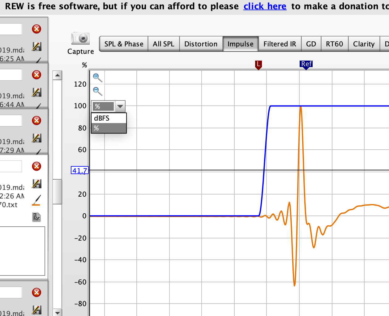

Laat even de impulse-reponse zien aub. Je zet het linker kant van het window precies voor de 1e impulse (zie vorige plaatje) en de rechter kant van het window vlak voor de 2e impulse. Zo krijg je een window van ongeveer tussen de 3 en 5ms, afhankelijk van de ruimte en meetopstelling. Meestal is de vloerreflectie de 1e reflectie die je terugziet in de impulse-response.
Overigens is het bekijken van de impulse-response zelf ook interessant (van met name de woofer-response).

Als je met de muis vlakbij de 2 vergroot-glazen gaat hooveren kun je grafiek op % zetten ipv DBFS. Die moet je hebben:

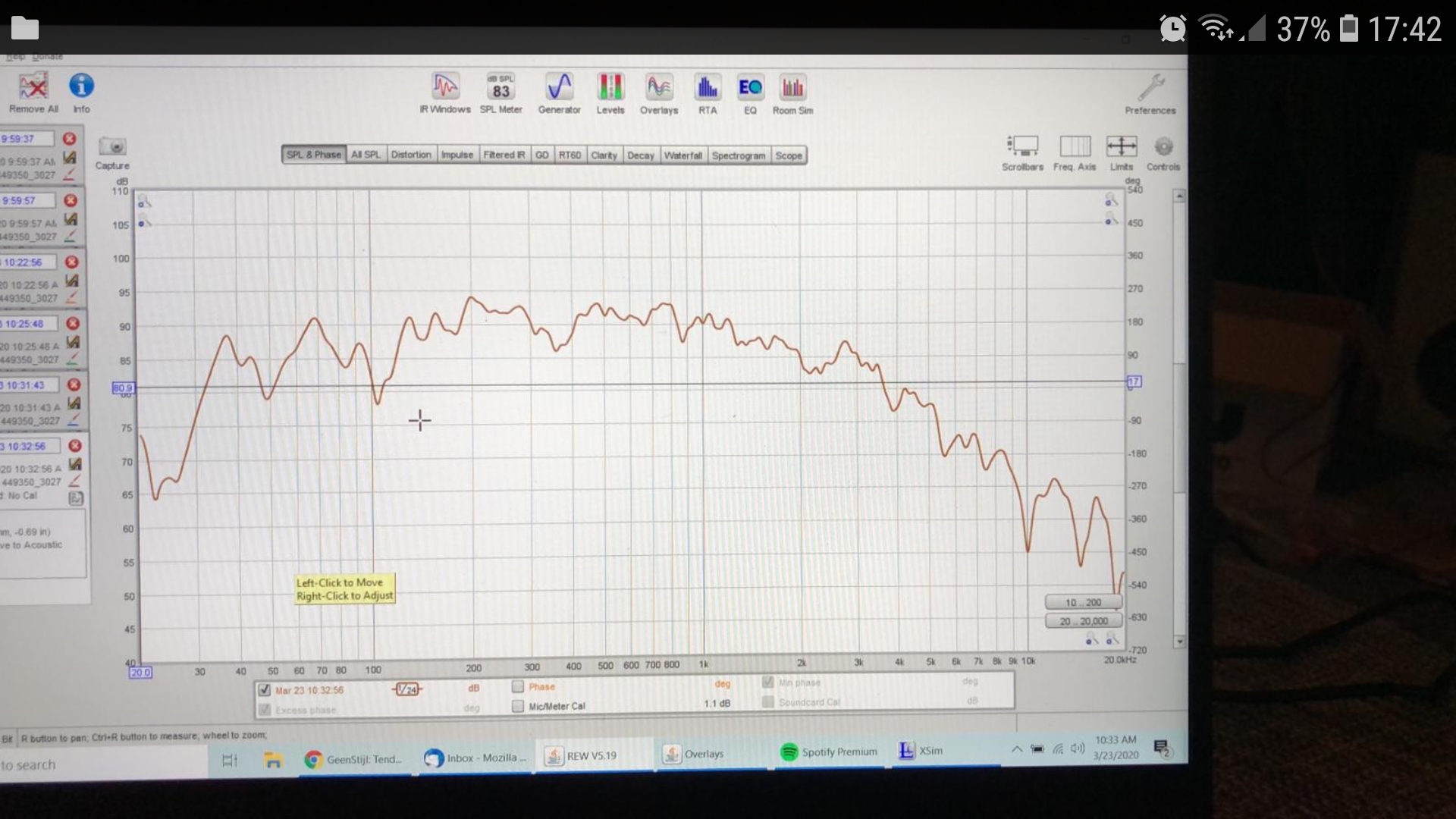

We hebben heel wat heen en weer gecontact om alles goed te laten meten. Dat is deels van je simulatie afstappen, vlak simuleren geeft een oplopende lijn. Verder is het van specifiek naar globaal werken, welke correctie is nou waar en met welke q wenselijk. Zie hieronder de stippellijn, en de nieuwe er op met 3 onderdelen minder.
Een 2-weg met zuiver q=0,5 filterflanken is een uitdaging, maar in dit geval realistisch.
De totale fase van de speaker lijkt om minimumphase maar hij draait waarschijnlijk echt zo weinig

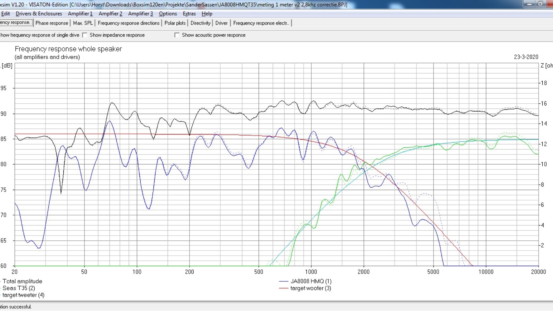

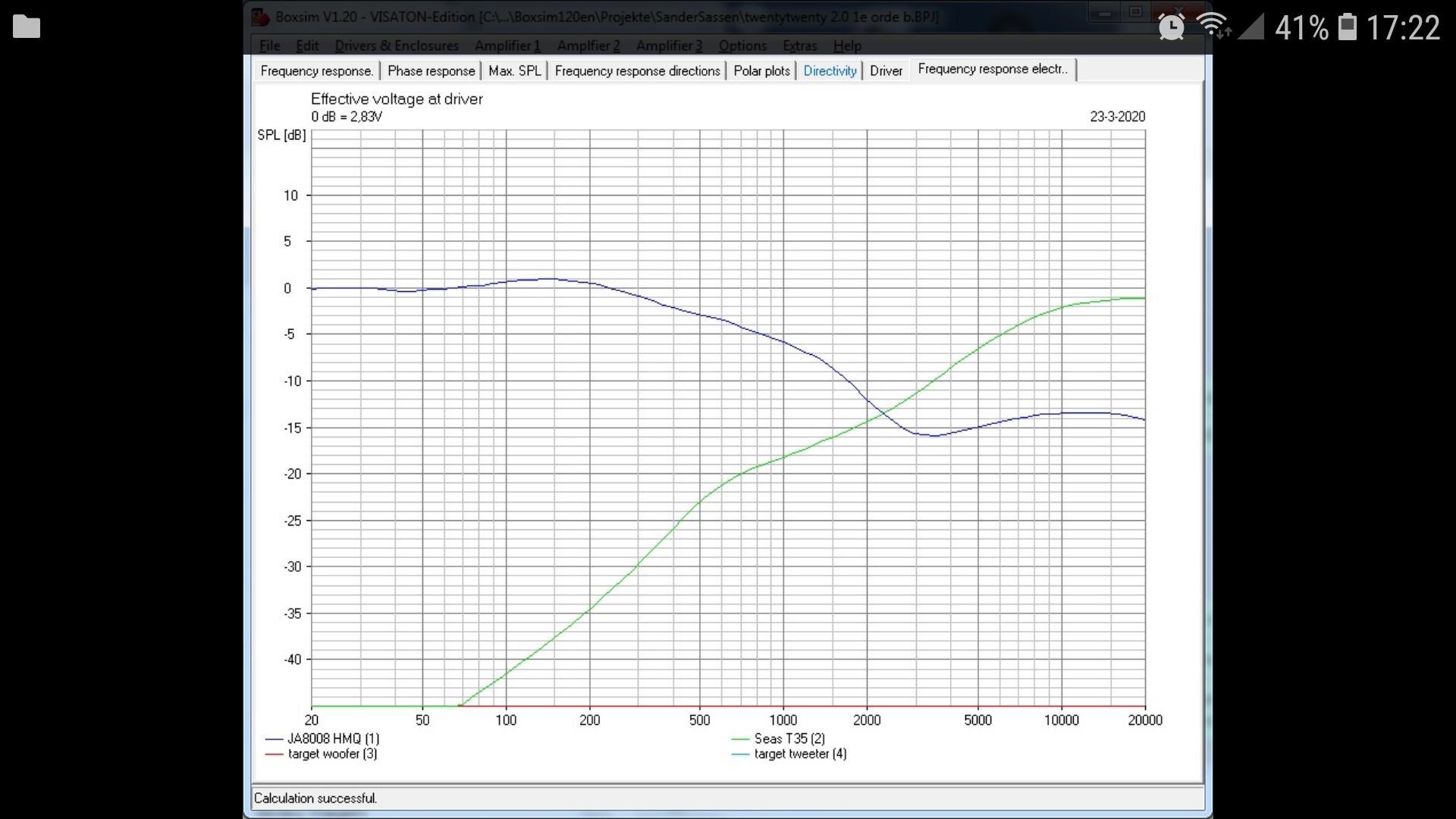

Hier bijvoorbeeld een meting, en een bevinding: mooi maar te weinig fundament. Daarom vanaf 150hz al gefilterd, een verklaring voor de 3,9mH en 1,0mH seriespoelen waarmee Troels werkt met deze luidspreker. Waarom is me een raadsel, maak je een gevoelige driver, corrigeer je alles weer...
Maar goed, het is prima mogelijk om een extra shelf toe te voegen. Meteen de opslingering rond 150Hz aangepakt - zie nieuwe simulatie in Boxsim, een paar dB lager

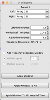

Is dit de woofer response of de complete luidspreker? Je kunt mischien een beetje inzoomen op de horizontale as (rechtsonder) dan krijgen we een iets beter beeld. Zo te zien komt de 1e reflectie al vrij vroeg, rond de 3ms. Je ziet daar een bultje ontstaan. Dat is denk ik de vloer-reflectie. Als je de speaker hoger kan zetten, dan kun je het window iets vergroten.
Vervolgens zet je de linker kant van t window op iets van 0.2 (dit is automatisch een negatief getal omdat het ten opzichte van de ref waarde wordt bepaald en de rechterkant van het window op 3ms (voordat de bult begint op te bouwen). Vervolgens klink je op 'Apply window' en dan wordt het meetvenster op de meting toegepast. Als je op 'Apply Windows to All' klinkt dan wordt de gate op alle (open) metingen toegepast. Dit wil je mischien niet altijd, maar kan wel. REW heeft vaak moeite om de impulse te vinden, met name bij alleen metingen met de woofer. REW pakt standaard de hardste impulse en niet de eerste. Als de reflectie dus harder is dan de 1e impulse dan neemt ie deze als Ref waarde. Dan moet je in het impulse-venster naar links scrollen om de eerste impulse in beeld te krijgen en de Ref time aanpassen. Maar zo te zien is dit bij de door jou gedeelde meting niet van toepassing.
Hier de instelling van mijn 'gate':
Als t goed is zal de response dan vrij zijn van reflecties. Het nadeel is dat je niet onder de 200hz meer kan meten, maar het gaat neem ik aan met name om de x-over goed te kunnen meten, en inzicht te krijgen in de diffracties. Je kunt uiteraard nu veel beter zien wat de speaker doet en vanuit daar optimaliseren. Ik ben met name benieuwd naar de impulse-response van dit systeem omdat je (net als ik) twee woofers in het systeem hebt met de ruggen naar elkaar. Dit geeft weer andere membraan-effecten dan traditionele(re) opstellingen.

ik bedoelde met goed meten een goede totale respons, kamerakoestiek kijk ik dwars doorheen. Ik let immers op de de elektrische respons van het filter. 150hz bult kwam door het filter. En een BSC shelf start rond 200hz, maar de mate vam corrigeren moet toch met de oren gecontroleerd worden. Boven 500hz is de meting voor filteren bruikbaar, met gating heb ik me totaal niet bezig gehouden. Maar ik kreeg dat ook mooiere metingen ivm 50cm afstand. Las later ging het naar 1 meter ter controle.
viola, nog wat eye candy van de allereerste meting van het Boxsim filter wat ik stuurde met slappe hellingen.

Nee ik dacht al. En kijk eens naar de elektrische curve, daarin corrigeer je nooit echt voor kamerinvloeden. Hooguit bij in wall

Die meet je niet direct, maar simuleer je, elektrisch gezien gebeurt er namelijk niet zoveel spannends.
Edit: zoiets
