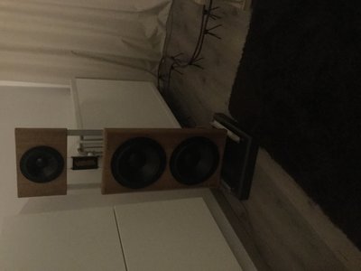

Na het aanpassen van het rack had ik twee Callas soundboards over, deze als test onder de speakers, met name om wat hoogte toe te voegen, circa 6cm extra. Omdat ik erg dichtbij de speakers zit vermoed ik dat dit gunstig zal uitpakken met de tweeter meer op oorhoogte.

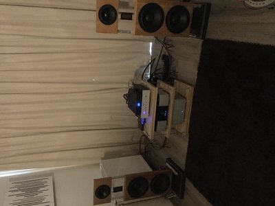

Vandaag is er weer een flinke stap voorwaards gemaakt. Jeroen_D heeft het laag in mijn luisterkamertje opgemeten. Als eerste bleek er een flinke dip in het gebied 80-100Hz te zitten, dit was te verbeteren door de baffles zo’n 40cm naar achteren te schuiven. Ook de niveaus van de Lindemann en Daudio versterker beter op elkaar afgestemd. Na de lunch zijn er op basis van de metingen verschillende parametrische EQ’s in Roon ingesteld. Het resultaat is op de luisterplek een schoner en steviger laag, waarbij juist de zware 35Hz kamer resonantie onderdrukt wordt.
Nu lekker luisteren, weer wennen aan de nieuwe luidspreker positie en het nieuwe meer correcte laag.

De nieuwe speaker posities:
