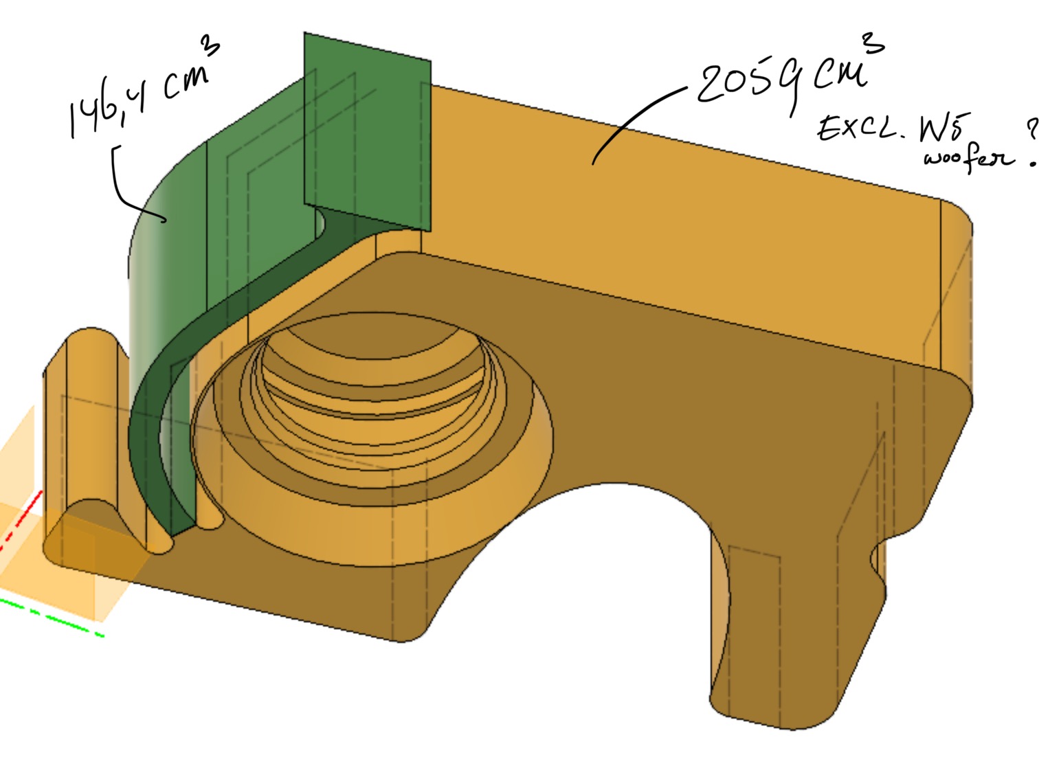

Op de eerste plaats bedankt voor de complimenten en jullie positieve reacties :D De W5’s heb ik gemaakt voor een kennis en zijn dus niet meer in mijn bezit. Omdat ik eerder een set gebouwd heb, die iets groter zijn dan de originele (waarschijnlijk meefout), heb ik mijn huidige en de zijne afgelopen zondag nog kunnen vergelijken. Het was lastig om ‘op het gehoor’ verschil te ontdekken, ze klonken vrijwel identiek, ik weet dit is natuurlijk niet objectief en je kunt niet twee boxen op exact dezelfde positie plaatsen voor een goed vergelijk. Om toch een objectief oordeel te kunnen maken had ik dit voorjaar een miniDSP UMIK-1 (meetmicrofoon) aangeschaft en heb daar destijds metingen meegedaan. Mijn plan is om deze metingen binnenkort nogmaals te doen waarvoor ik de boxen dan van hem leen en die degene die ik nog wil gaan maken. Deze vriend mailde mij de prijs (5200,00 en 5460,00 in walnoot) voor een set in de handel. Ik snap hier eigenlijk niets van, ze klinken wel goed vind ik, maar zoveel geld?
Ik heb gisteren kersenhout besteld voor een nieuwe set en ben bezig met een mdf/multiplex/spaanplaat versie. Daarnaast ben ik standaards aan het maken en denk na over de ‘springs’ die ik wil gaan toepassen. Als ze vrij staan klinken ze het mooist (vind ik). Er is nog veel te doen....
Afmeting / lengte van de bas-poort
Volumes van poort en woofer

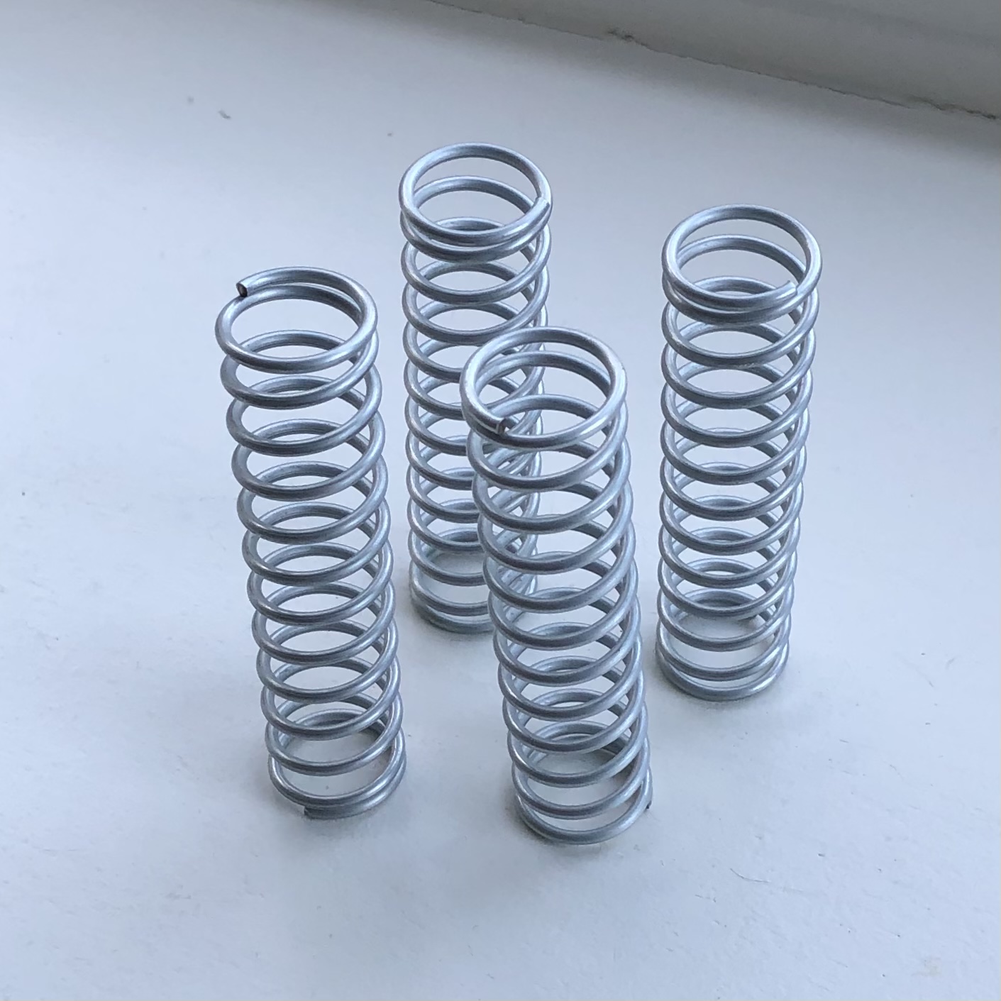

Spring feet
Om de W5’s zowat in de ruimte te laten zweven zijn er z.g.n. ‘Spring feet’ te koop, hiervoor zijn vier uitsparingen in het originele ontwerp onder in de kast gemaakt. Ik ben van mening dat de ze zo ook het best tot hun recht komen. Ik ben trouwens ook bezig met een ‘zeer iele staander’, maar deze zakt nog door z’n hoeven. Het is een beetje gokken wat precies de maten zijn en hoe sterk veerkracht zal moeten zijn. Op basis van foto’s https://6moons.com/audioreviews/boenicke5/4.html ben ik tot bijgevoegd ontwerp gekomen. Het plan is om eerst een prototype van de schotels te 3D-printen en deze later uit aluminium te frezen. Omdat er na het frezen van de ‘pocket’s’ niet zoveel materiaal over is om ze stevig vast te kunnen zetten heb ik een soort van plug met flens en M5 draad bedacht (groene dopje), ik lijm deze vast en hoop dat dit voldoende sterk zal zijn.
Gisteren kreeg ik van een goede vriend drukveren (80 x 20 x 2) om mee te experimenteren. Ik heb er vier en kan deze halveren dus goed voor één paar kasten. Hij adviseerde me om ze eerst te monteren in een balkje. Slim :D
Hout is 25 mm dik, gat 22 mm

Janb schreef:
Spring feet
aangezien ik het vermoeden heb dat jij vrij avontuurlijk bent ingesteld en ook de middelen hebt om iet ste kunnen ontwikkelen zoals 3D software en je 3d printer.....
ik overwoog eens een "zwevende" optie voor mijn topkast met magneten..maar dat ging mij vrij snel boven mijn pet.
hele zoektocht...maar hier staat dat stukje:
viewtopic.php?t=7979&start=50#p1498080

Super idee, die magneten, ik heb toevallig nog wat ‘supermagneten’ liggen vind het zeker de moeite waard om dit te onderzoeken en uit te proberen.
Berichten: 36767
Re: Boenicke W5 - kloon en kloon'isch' topic
Maak je het jezelf wel moeilijk mee. Die dingen werken alleen op de verticale as. Horizontaal is dat niet stabiel te krijgen op een simpele manier. Bovendien werkt de veerkracht er van kwadratisch
Zat ik ook aan te denken. De krachten van de woofer werken met name horizontaal op de kast bij dit ontwerp. Dus op de verticale as dempen heeft m.i. niet gek veel toegevoegde waarde. Tenzij je die zoekt in weer een paar uurtjes lekker pielen. Dan vooral doen :yeah:
cool :D
weet je, allicht blijkt het niet toepasbaar voor je W5's maar is het leuk en leerzaam en vind je hier zomaar een andere toepassing voor.
ik weet dat je destijds je vraagtekens (en allicht zeker terecht, zo ver reikte mijn kennis niet) had hierover hoor Pjotr. Maar als ik het technisch vernuft van Janb zo even inschatte, dan kwam hij dat vanzelf wel tegen en kan hij er vast wat mee :D

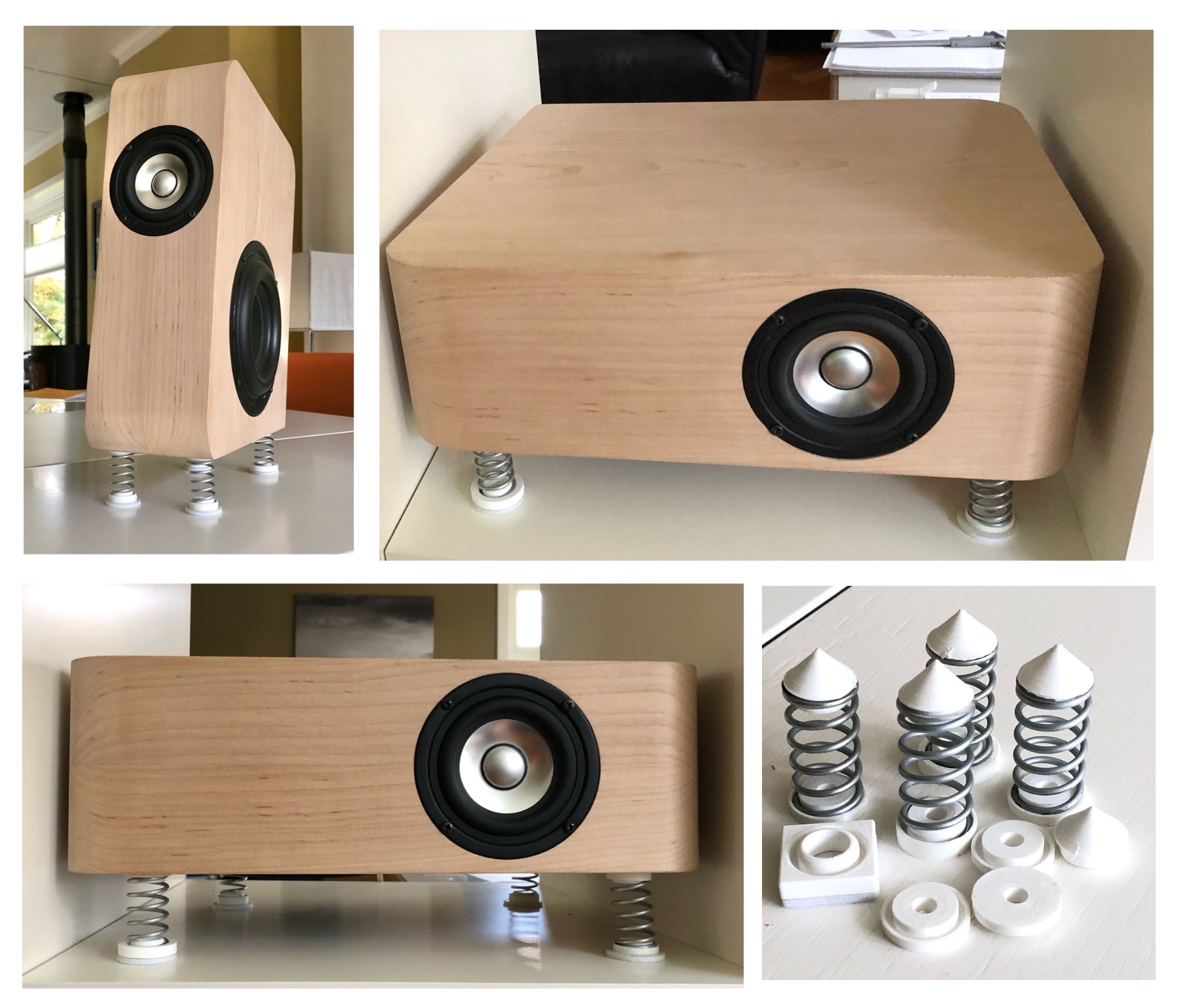

Spring feet 2
Ik heb de veren gehalveerd en de kopse kanten haaks geslepen. Officieel moeten ze verzonken worden in de onderkant van de speakers zodat ze er ongeveer een centimeter onder uitsteken maar daar moet ik eerst uitsparingen voor frezen :? Zoals op de foto heb ik de W5’s nu liggend met daaronder de spring feet. Ik merk dat deze verende ophanging een positief effect heeft op de kwaliteit. Ik ben zeker van plan om uitgebreide ‘objectieve’ test te gaan doen, meten is weten :D. Ik heb geëxperimenteerd met div. doppen, met en en zonder vilt en een kegelvorm. De kegelvorm werkt (nog) niet goed omdat ze weg buigen... maar dit principe lijkt mij dit de beste oplossing..

Ik vind het eerlijk gezegd afbreuk doen aan het mooie ontwerp, geeft me teveel het DIY gevoel.

Vind het toch meer een witte show poedel zo: "Waf, waf". Vooral die rechtopstaande :lol: Allen de staart ontbreekt. Of zit hier aan de binnenkant...
