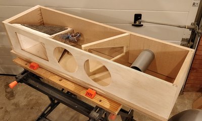

... In deze kast komt nog een bracing die tevens als staandegolfbreker dienst gaat doen...
...bestaande uit een schuin plankje met een uitsparing, zodanig dat de boven- en onderzijde van de kast elkaar niet kunnen "zien":
Staandegolfbreker
Staandegolfbreker
Niet dat het helpt, maar het is voor het idee.
Ik heb wat BAF op maat geknipt dat in het middelste gedeelte komt tussen middencompartiment en bracing. De gedachte daarachter is dat daar de demping het hardst nodig is. Of het afdoende is zal blijken uit de burst decay's die ik ga maken. Aanpassing is natuurlijk altijd nog mogelijk.

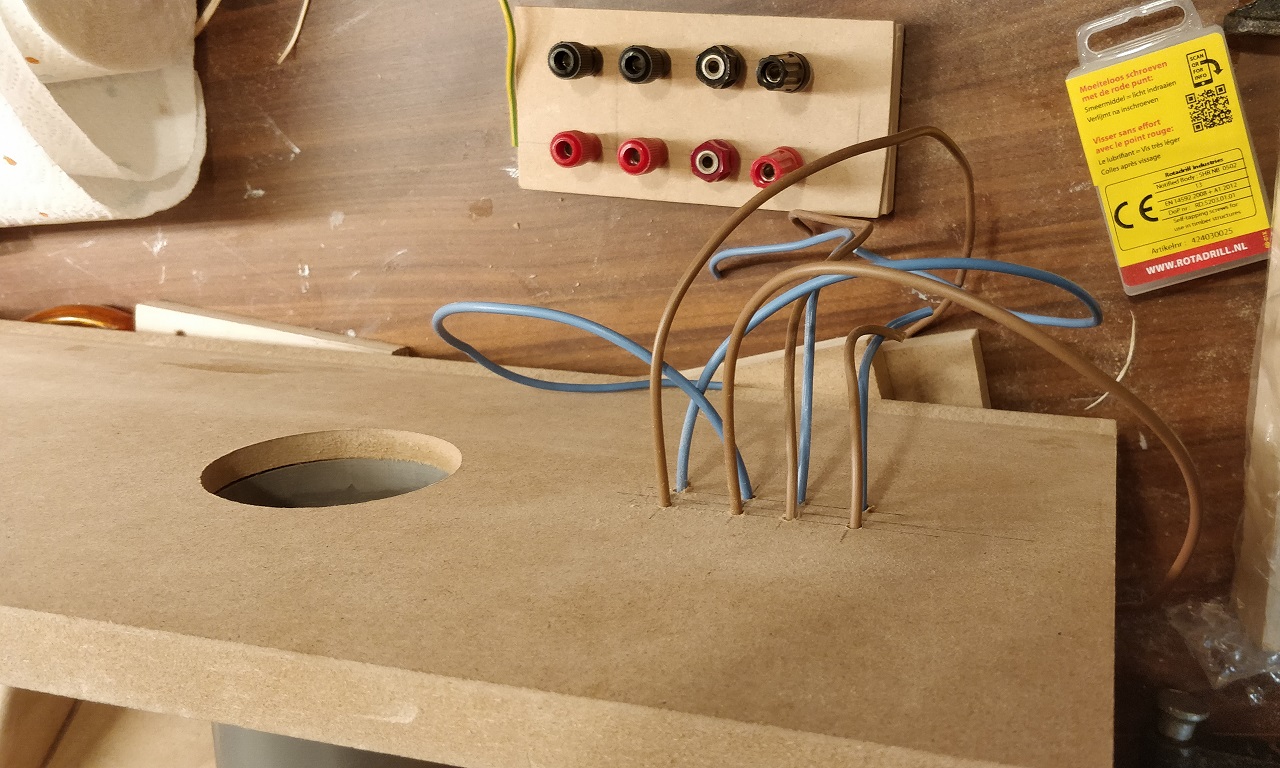

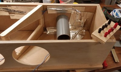

De bedrading is vastgeplakt met dat aluminium/teer tape dat gebruikt wordt om regenafvoerleidingen te repareren.
Rammelvrij
Rammelvrij
Plakt als een gek en komt nooit meer los.
De bedrading wordt aan de achterzijde gemonteerd aan een terminal met een rijtje banaan-aansluitingen uit de grabbelton. Dat is bij metingen en proeffilters makkelijk aansluiten en ompolen.
"OFC" bekabeling
"OFC" bekabeling
Tmww_037.jpg Niet dat het helpt, maat het is voor het idee.
in een van m'n paasprojecten had ik ook een V-bracing midden in de kast, deed geen bal; maar toen ik op die bracing een stukje BAF deed was t staande golfje wel weg

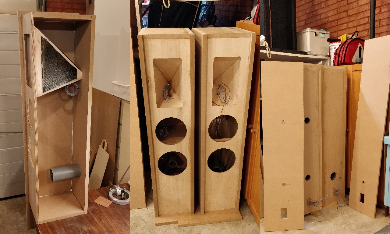

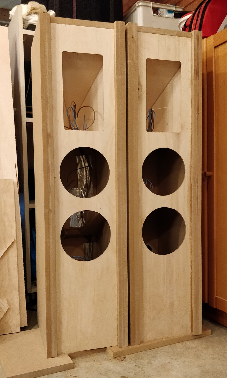

En toen zaten alle zijwanden er ineens op. Achter en opzij komt er nog een laagje 12mm op.
drieluikje
drieluikje
Dan gaan we eens proberen een fatsoenlijke ronding aan de zijkanten te geven. Een zeer gewaardeerd forumlid met een nette zaag heeft aangegeven te willen helpen met het zagen van facetten. Die schaaf en schuur ik dan verder af tot een ronde hoek met een straal van zo'n 30mm.

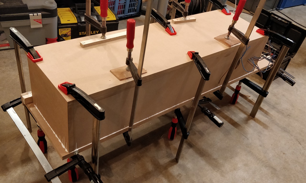

Een paar lijmklemmen gehamsterd :mrgreen: :mrgreen: :mrgreen:
Klemmen die hap !
Klemmen die hap !

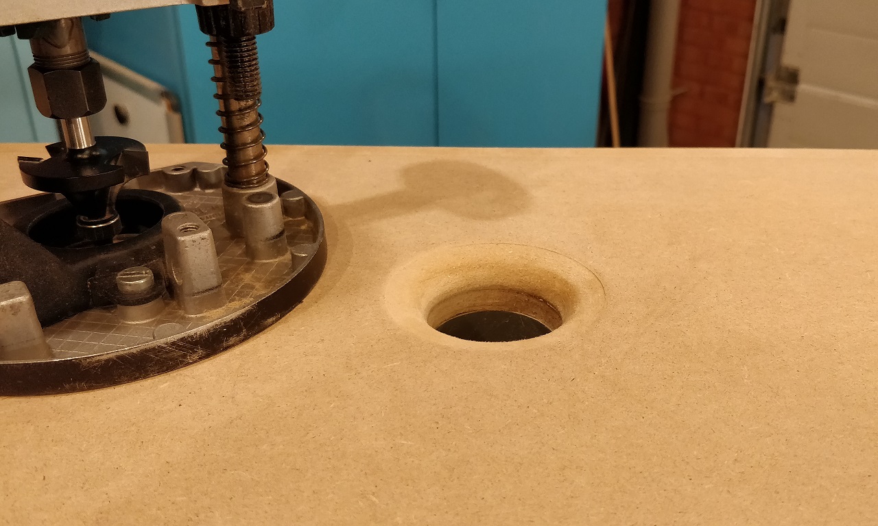

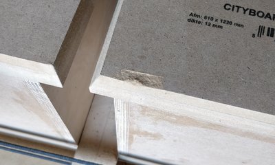

Alle zijwandjes zijn nu gelijmd en de uitstekende randen afgezaagd/gefreesd. De baspijpjes moeten nog even voorzien worden van een flare:
Afrondfreesje R=12mm

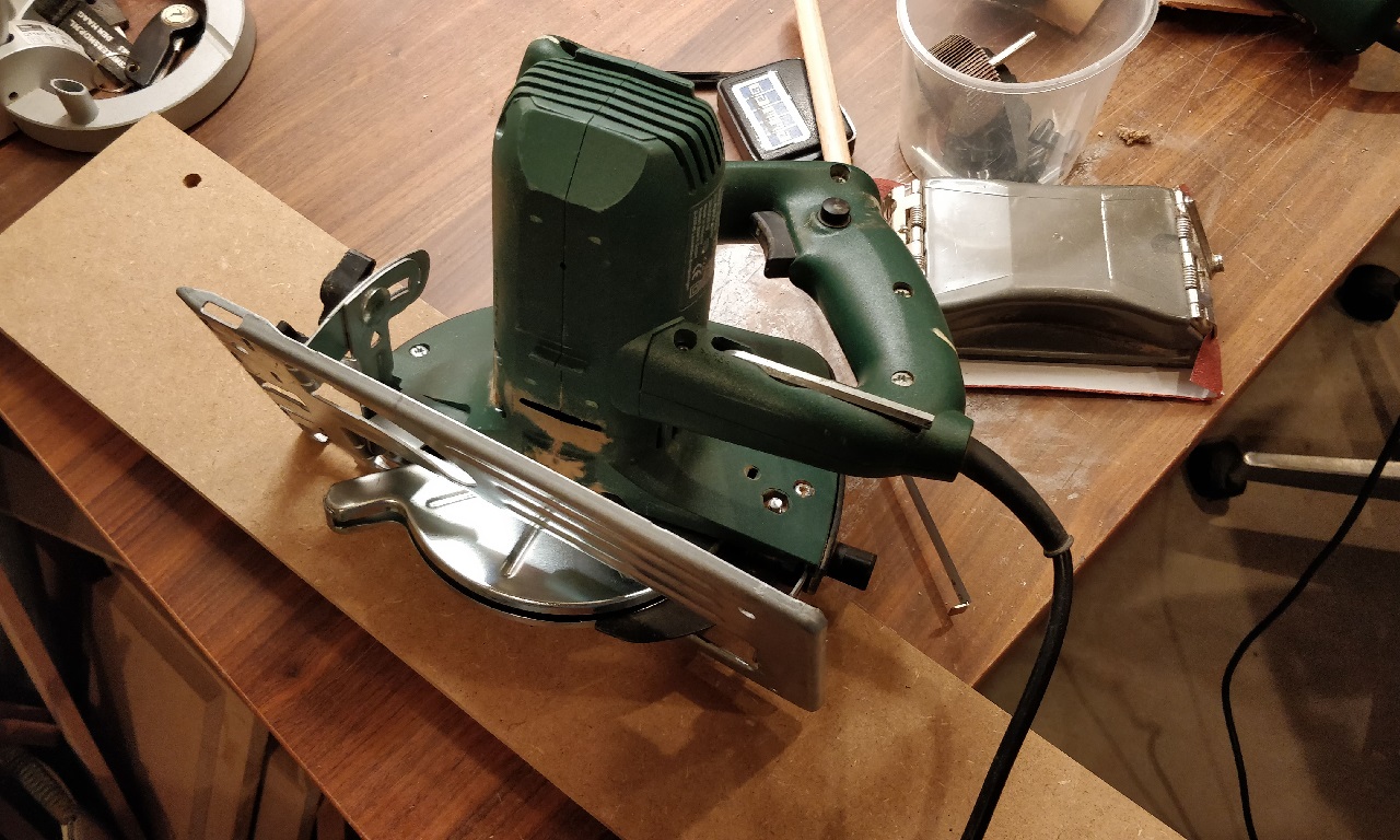

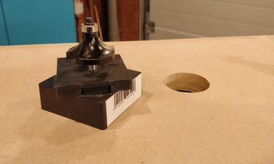

Ik heb geen frees met R=30mm, nog afgezien van het feit dat die niet in mijn freesmachine past. Met het handje schaven en schuren is me teveel werk. Voor de testkasten is het weliswaar niet zo belangrijk dat het heel gelijkmatig is, maar de uiteindelijke modellen worden gefineerd, zodat de ronding wel perfect cilindrisch moet zijn om bellen of plooien in het fineer te voorkomen. Verder zijn de zijwanden dan van berkenmultiplex, zodat schaven en schuren nog veel meer werk is.
Ik zou ook graag een parabolische afronding hebben. Sterk gedraaid vlak naast de baffle en flauw weglopend naar de zijwand. Dat oogt ook slanker. Ik heb er even over na zitten denken hoe ik dat nou zou aanpakken, maar het de werkwijze met de meeste kans van slagen is grofweg de vorm al aanbrengen door meervoudige facetten in verstek te zagen en vervolgens de vorm wel aan te brengen met schaaf en (band) schuurmachine.
Dus een klein hoekje er af van 22° tov de baffle een een wat groter facet in een hoek van 22° tov de zijwand.
Maar hoe ga ik dat doen met mijn simpele cirkelzaagje ?
Gespecialiseerd in slingerlijnen
Vanmiddag heb ik derhalve wat zwaarder materiaal aan laten rukken :mrgreen:

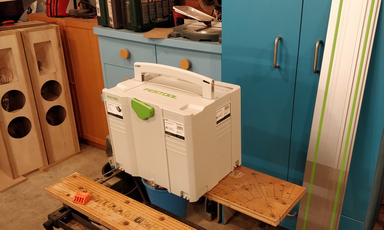

Ik ga het dus met de zaag, schaafje en schuurplank doen.

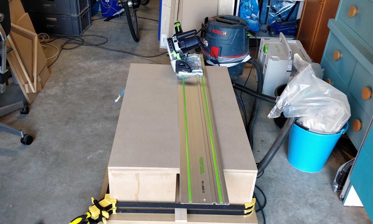

Geweldige zaag is dit:
Festool !
Festool !

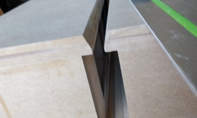

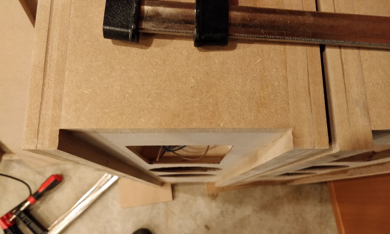

Beide kasten aan elkaar vastgemaakt met spanbanden. De liniaal op de overliggende kast gelegd en een hoekje van 22° er af gezaagd.
Wazig, sorry
Wazig, sorry
Wat een troep is dat bouwmarkt MDF toch. De ribbeltjesslang van de stofzuiger ging er even langs tijdens het zagen, en hoppa!
Brinta MDF
Brinta MDF
Morgen gaan ze met hun rug op de grond en zaag ik wat diepere facetten (ook 22° met de zijwand). Dan wordt dat met schaaf en schuurpapier afgerond. Dat zal met dit karton geen probleem zijn.
