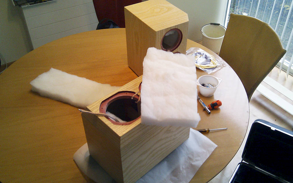

De kastjes zijn nu klaar. Het lijkt wel of ik met die K* telefoon helemaal geen scherpe foto's meer kan maken. Vooral bij kunstlicht is het dramatisch.

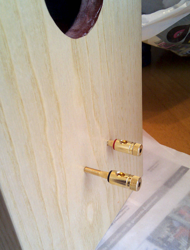

Wat er nog toonbaar is van de montage:

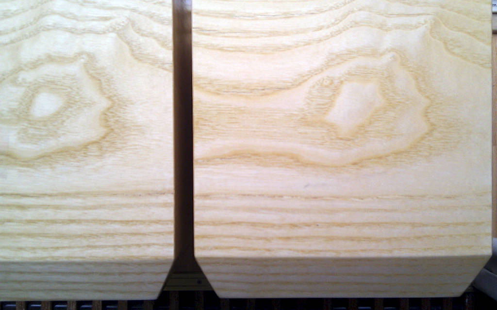

Wat er van de barst in het fineer over is (scherper lukt echt niet).:

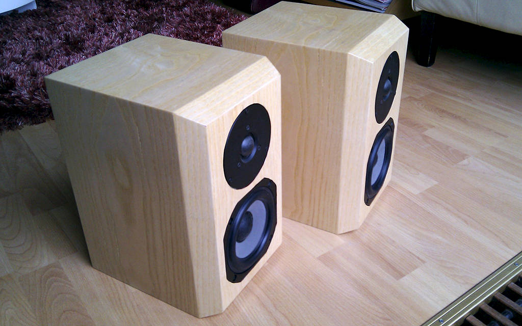

En zo zien ze er uiteindelijk uit.
Ze klinken heerlijk en produceren een mooi ruimtelijk geluidsbeeld
(Maar dat was geen verrassing :wink: )

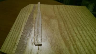

Met die strijkboutmethode ben ik nu wel klaar. Ik til mijn speaker van de standaard. Er zat een piepklein stukje Pritt buddy (om posters op te hangen) tussen. Kraaak, en ik trek er zo een stuk fineer af. Van de onderkant weliswaar, maar toch.
Als blijkt dat een balletje Pritt van 2,5mm beter kleeft dan gestreken houtlijm, dan hoeft dat laatste van mij niet meer. Het heeft nog net geen 2 jaar gehouden. :boos: :boos:
Er zit weinig anders op dan het terug te strijken. En dan de bovenkant van de luidsprekerstand maar bedekken met een fluwelen matje. Meer kan dat fineer niet hebben. :-"

Nee, ik heb niks ontvet. Dat doe ik ook niet als ik vers gezaagd MDF op elkaar ga lijmen. Dat krijg ik later ook niet los. In het ergste geval scheurt het MDF naast de lijmverbinding, maar de lijmverbinding zelf blijft intact. De oppervlakken waren gewoon stofvrij en droog.
Ik heb even een plaatje geschoten met strijklicht. Daarbij zie je dat de lijmlaag zowel op het fineer als op het MDF nog aanwezig is. Als het een kwestie van ontvetten was, dan zou de lijmlaag zelf hebben losgelaten.
Nee, de lijm is gewoon niet goed aan elkaar gesmolten. Daarnaast heb je dan nog het uitzettings- en krimp probleem door het vocht in de lijm en de hitte in de strijkbout; zie mijn MI topic. Daar is overigens niet iedere houtsoort even gevoelig voor.
Strijken moet je eigenlijk alleen doen met dat fineer met een papierlaag (kuiperflex?) waardoor het vocht van de lijm niet in het fineer dringt. Maar als de lijmverbinding dan niet sterker wordt dan een Pritt buddy? Misschien heb ik niet de goede strijkbout temperatuur gehanteerd, maar destijds leek het goed vast te zitten.
