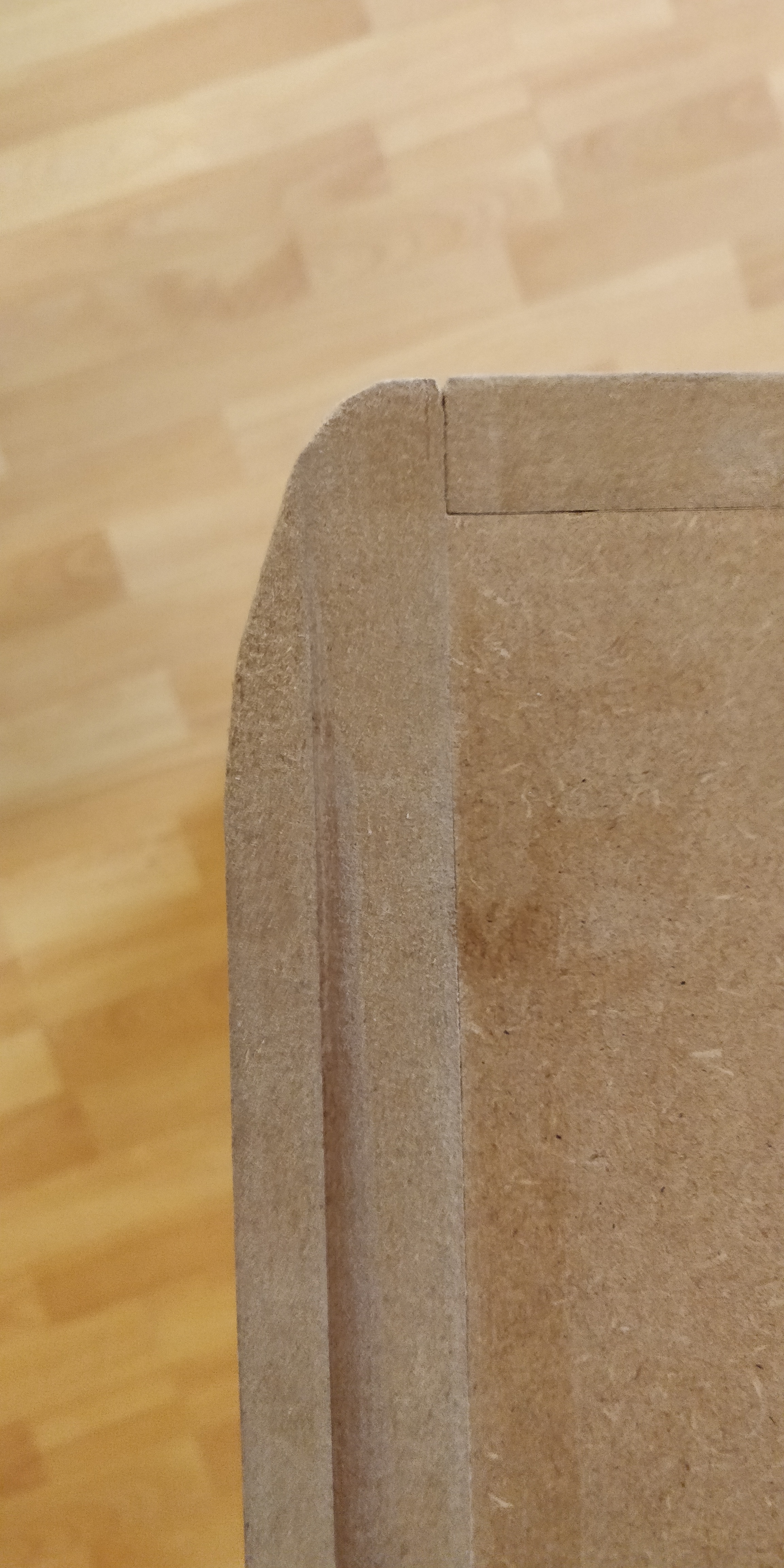

Maar ik wil dus zoiets:
Testkast
Testkast
maar dan mag de afronding asn de punt van de parabool iets eerder beginnen.

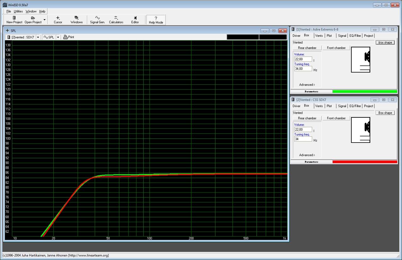

Nee, woofers zijn een probleem. Toen ik ze eens onder de loep nam en wat met de specs ging simuleren, was ik verbaasd over waartoe ze in staat waren.
Ik heb er toen 4 besteld, er waren er 10 beschikbaar voor een zacht prijsje. Ik kwam er later pas achter dat ze al lang niet meer geproduceerd werden.
Ik heb er over gedacht om er nog 4 aan te schaffen, maar er waren er toen nog maar 2 beschikbaar. Nu zijn er geen meer (niet door mij).
Ik heb wel gezocht naar een vervanger, maar er is gewoon niks wat er op lijkt. Als er al iets in de buurt komt (een scanspeak unit, geloof ik) dan kost ie het 5 voudige.
Ik heb de purify nog niet bekeken, maar die lijkt me ook prijziger dan €59. En misschien dat er een AT unit op maat te maken is, maar dat is ook niet goedkoop.

Je hebt nog gelijk ook:
rood CSS, groen Adire
Ook max SPL ontloopt elkaar niet.
Niet toevallig nog een paar exemplaren op de plank liggen ?

Hij heeft :
Juoiga schreef:
The SDX7 was designed as a drop in replacement for Adire Extremis 6.8 from 600
Hz down (i.e. in 3-way designs or subwoofers) with significantly improved
performance.
http://www.juoiga.nl/download/sdx7.pdf

Dat kun je toch prima met die jig van een paar posts eerder bereiken? Drie profielen uittekenen en uitzagen/frezen, aan elkaar knopen en gáán. Dat derde profiel is wel slim, zo kun je ook de uiteinden van de platen zuiver frezen.
Berichten: 12415
Re: TMWW-1
Ik snap wel hoe ik het moet doen. Ik kan alleen van dat plaatje de kromming van de 3 profielen niet relateren aan de gefreesde kromming.
En klem je dat ding dan vast, frees je een randje van 18mm (de diameter van mijn frees) en maak je hem dan los, 18mm opschuiven en weer vastmaken om het volgende baantje te frezen?
Dat gaat wel even duren dan.
De kromming is gewoon een uitvergrote versie van de kromming die je wilt bereiken. Hoeveel, dat hangt af van je freesdiepte.
Volgens mij zet je de frees, eventueel nog op een plaatje gemonteerd zodat je zool wat groter wordt, gewoon koud op de geleideprofielen. Je kunt hem dan toch heen en weer schuiven? Wel netjes loodrecht op de kromming werken, het zal even oefenen zijn. En ik vraag me af of je de jig wel vast moet zetten, volgens mij is dat alleen bij de uiteinden nodig. Maar ik heb deze nog nooit zelf geprobeerd...
Berichten: 12415
Re: TMWW-1
Dat bedoel ik, dat zie ik op het plaatje niet terug. De kromming is niet gelijk asn de gefreesde kromming. Ik heb het vermoeden (gezien de ingewikkelde constructie tussen de 3 verticale platen) dat de frees tussen de platen werd gezet en over die constructie heen "gekanteld" werd.

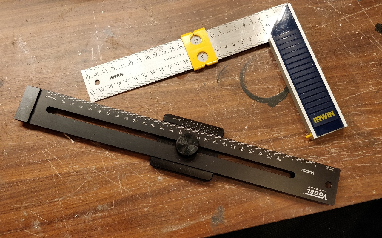

Vandaag wat klein meetgereedschap binnen. Een afschrijfliniaal om mijn geleideliniaal exact te kunnen positioneren en een winkelhaak omdat het oude skandia exemplaar wat ik had ongeveer 89°, dan wel 91° deed, afhankelijk van de richting.
Kunnen we weer precies werken 8)
