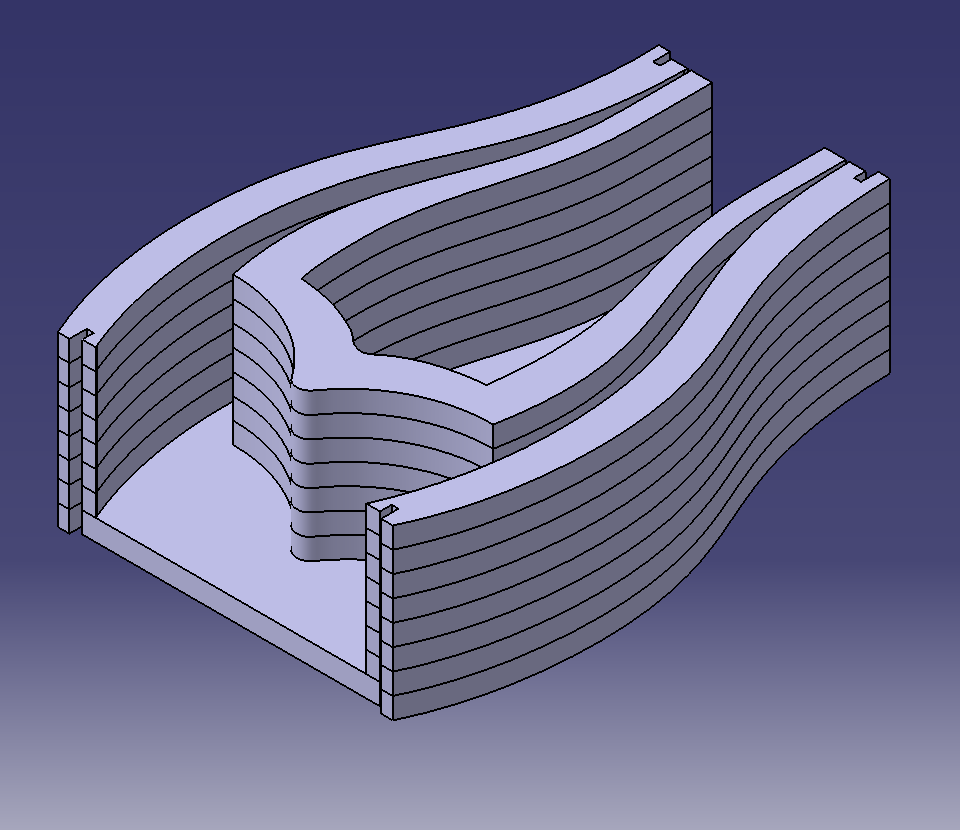

Kunnen we nog ergens volume weghalen ?
iets zoals dit?
dat is technisch mogelijk, maar we kunnen net zo goed binnendelen frezen en die er later naar behoefte inlijmen.
Een schijf minder, 6 ipv 7 zou ook nog een optie zijn, maar dat brengt je in moeilijkheden met de verdeling op het frontpaneel dacht ik.

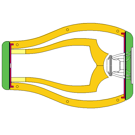

Dat is een idee, enige waarmee ik een beetje zit, gaan we zo niet extra compressie krijgen ?
De 7 schijven is echt het minimum. De binnenmaat van de mid is max 112,4mm, dat zijn dus 6,16 schijven. Vandaar de 7 schijven.

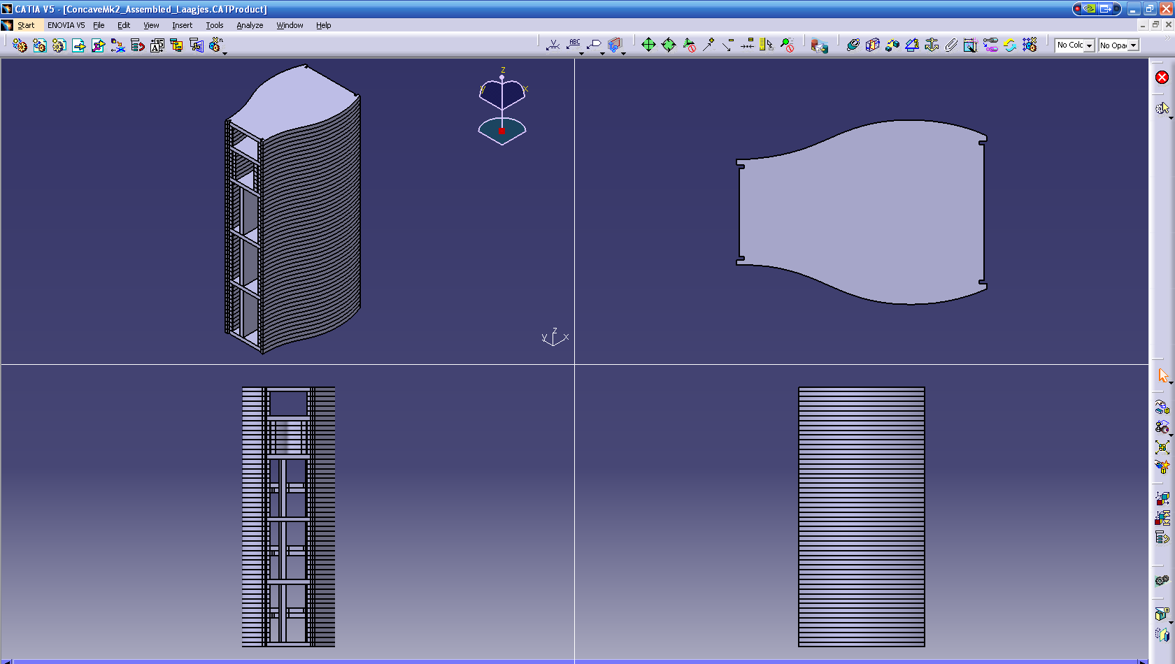

Dat ik dat als 1 stuk heb getekend, dat is geen probleem denk ik voor het 3D model ? Is maar om te kijken of alles past. Ik ga straks even met de bracings en HH-resonators aan de gang.

ik ben er klaar voor, nu nog effe wachten op Scan Speak! 8)
Mk2 Mid.png (13.61 KiB) 3530 keer bekeken

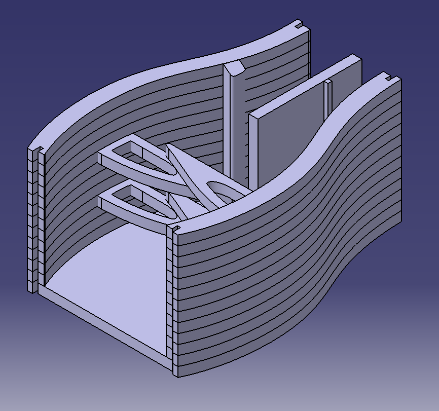

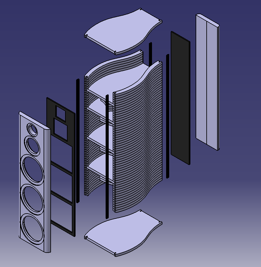

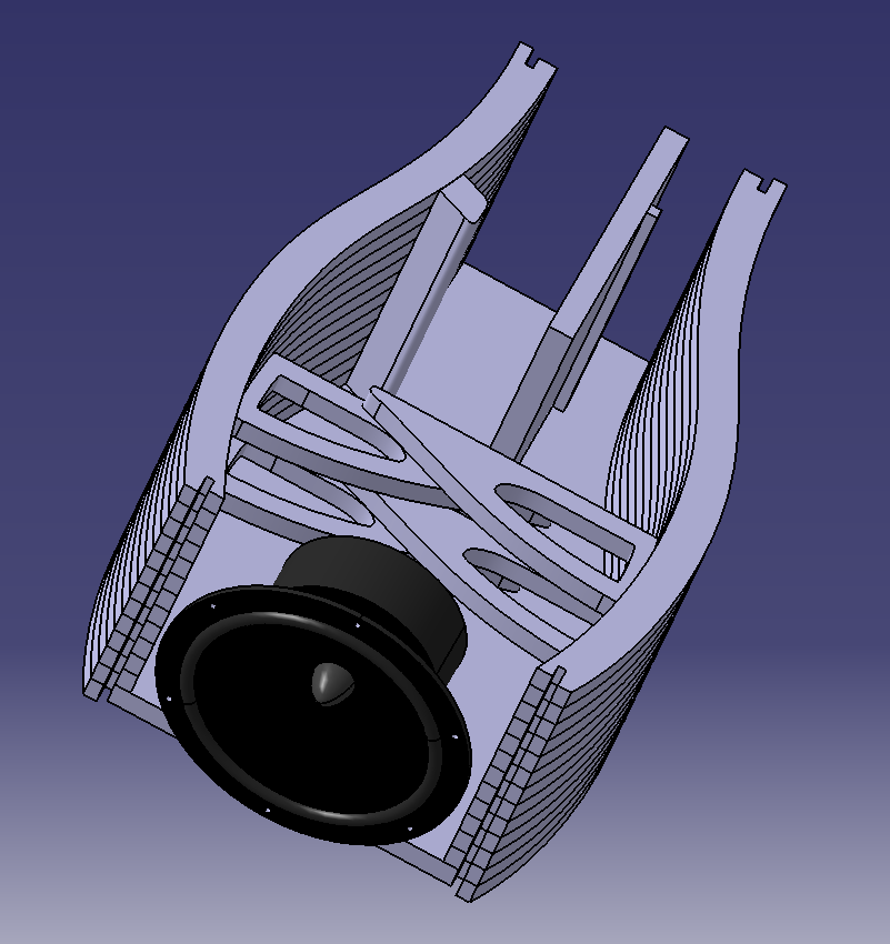

Hop de bracings en de HH resonator derin :)
asterduc
Berichten: 4165
Bericht door asterduc »
dat begint er aardig op te trekken Philippe.
Ik stel wel voor dat we 2 bracings per baskast steken, of misschien zelfs wel 3, alhoewel dat overkill is denk ik.
fluppie
Berichten: 871
Bericht door fluppie »

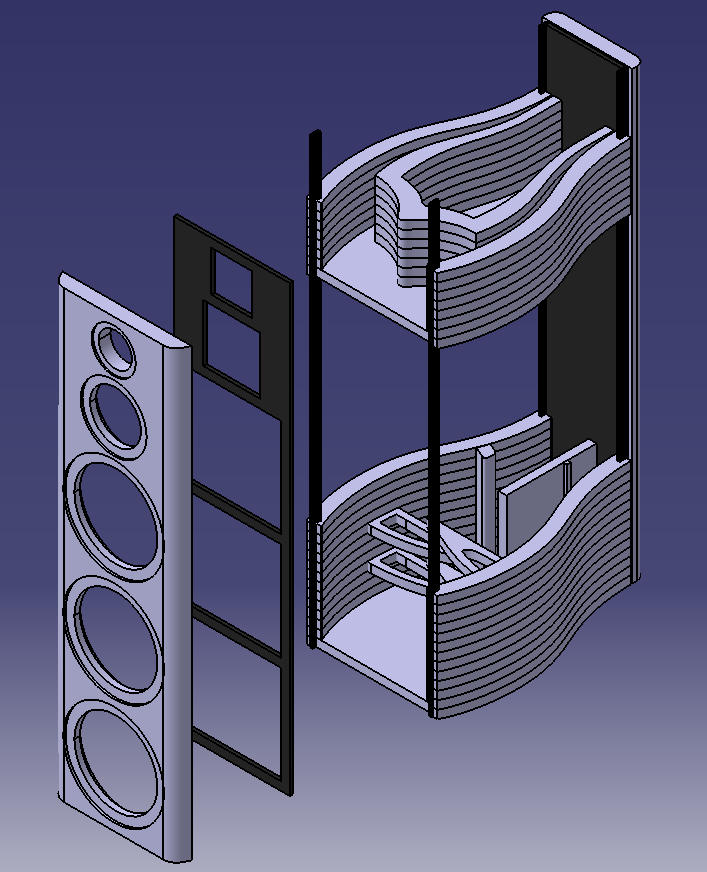

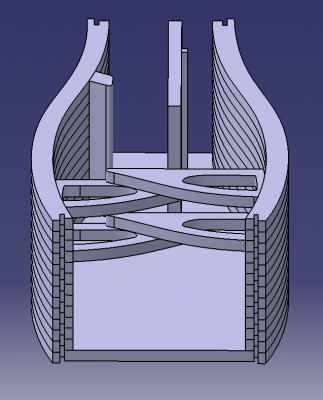

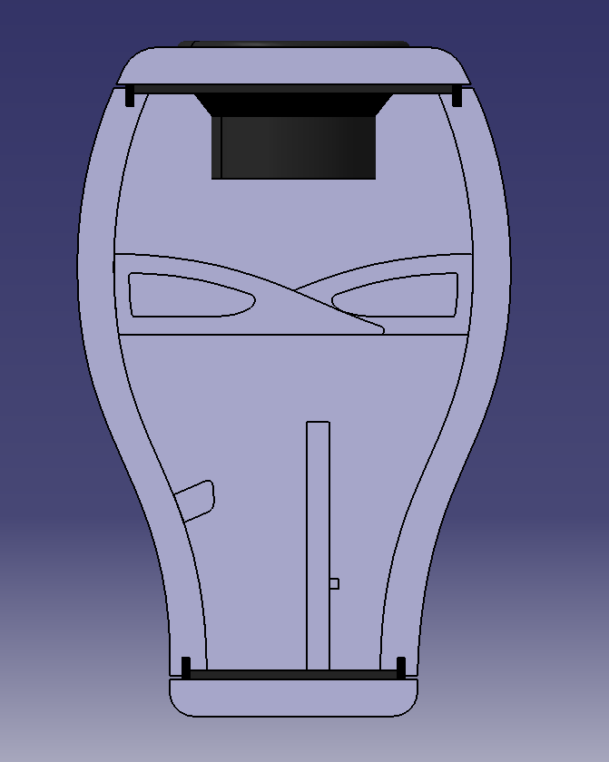

Nu zitten er 2 bracings per kast, heb de front en achterpanelen ook getekend. Waar een vrije regenachtige namiddag niet goed voor is !
En weer wat 3D shots uiteraard :) !
asterduc
Berichten: 4165
amai Philippe, da's mooi werk, nu nog de veiligheidsvoorschiften erbij en de gebruiksaanwijzing is klaar :mrgreen: .

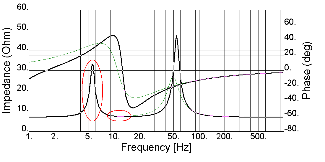

asterduc schreef:
De reflexopstelling is niet als dusdanig in de meting herkenbaar. Hij meet als een gesloten kast.
het valt me net op dat deze bewering onjuist is.
De reflex kast zoals maandag gemeten is wel degelijk als reflex kast herkenbaar, de eerste impedantiepiek zit echter onder het meetbereik van de ATB software, vandaar dat ie niet de zien was. Je zag de curve wel lichtjes toenemen.
Hierbij de simulatie in Boxcalc van de extreem laag afgestelde reflexkast. Door de extreem lage afstelling is de eerste impedantiepiek verschoven naar 5 hz (en dus niet op een schaal vanaf 20 hz zichtbaar!).

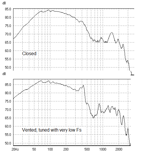

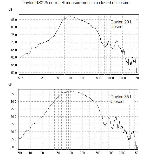

we hebben vandaag nog een paar metingen gedaan alsook een korte luisterpuaze gehouden.
De Dayton woofer hebben we beluisterd in de 35 L kast zowel gesloten als met de zeer diep afgestemde poort. Tevens hebben we de poosrt zeer zwaar gedempt.
Als laatste test hebben we dan ook nog de Dayton in de kleine 20 liter kist gestoken.
Zowel ikzelf, Philippe als Audioot (die een tussenstop maakte na een bezoek aan de VAD) vonden de diep afgestemde reflex kast levendiger klinken. Ook na het sterk dempen van de poort.
De grote gesloten klonk wat 'doods'.
Daarna hebben we de kast nog verkleind. Dat gaf een boost in het 50/100 hz gebied waardoor er wat meer drive kwam, die echter minder aangenaam was. Ik vermoed dat de Thiele Small paramters van de Dayton driver een grote tolerantie hebben. Wat volgens het boekje bij 20 liter een Q van 0.7 moet opleveren laat in de praktijk toch anders vermoeden.
Mijn advies aan Philippe is om slechts 2 woofers te plaatsen in elk 30 liter met diep afgestemde poort of een soort variovent.
Philippe gaat de drivers echter actief sturen, dan kan mits basboost en een korrectie op de Q piek een gelijkaardig gedrag bekomen worden.
Hierbij de 2 curves van de Dayton woofer in een 20 L en 35 L kast.
asterduc
Berichten: 4165
Hier nog een meting van de Dayton in de gesloten kast alsook in de diep afgestemde reflex kast.
Beide kasten zijn met wol gedempt.
De poort is open.
De metingen zijn near-field op 5 cm van de konus. Bij de reflex kast zijn zowel driver als poort gemeten en gesuperponeerd.
Ed.
