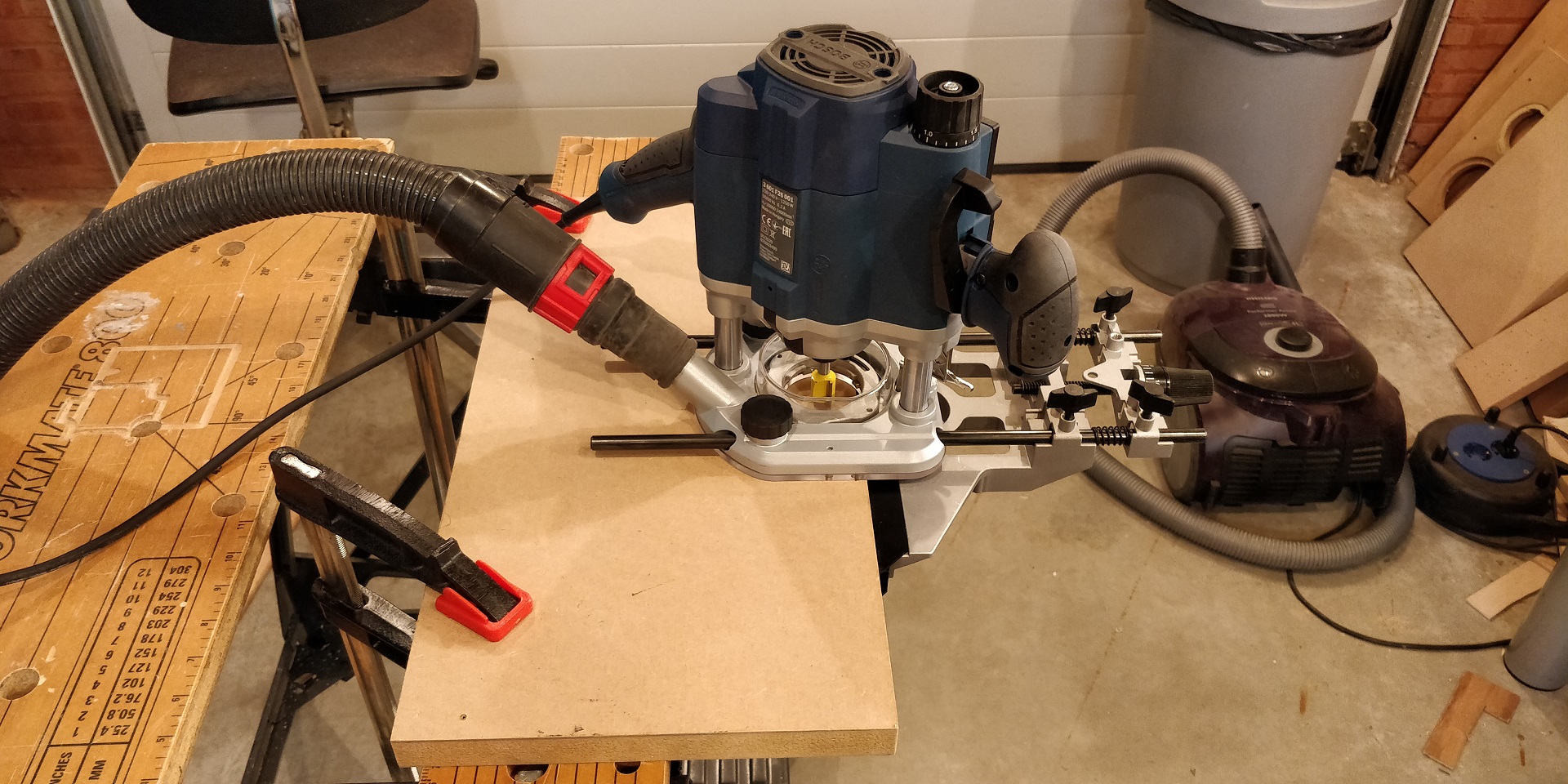

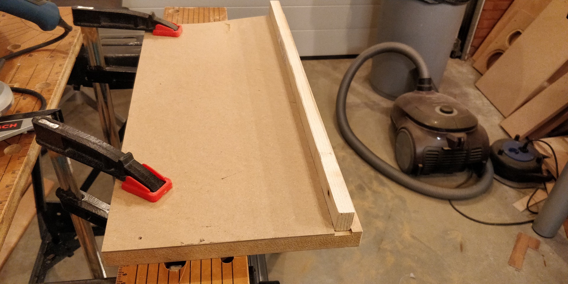

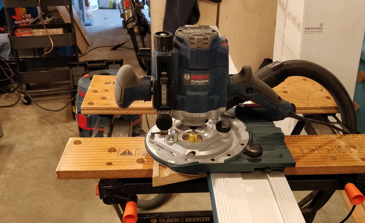

De afgelopen dagen even wat vingeroefeningen gedaan met de nieuwe frees om er wat handigheid mee te krijgen.
Langzaam aan, want in de tussentijd ook nog de kamer van dochterlief geschilderd terwijl het normale werk ook gewoon doorgaat.
Deze hadden we al gezien:
18mm groef maken met de kantengeleider
Latje erin
Latje erin

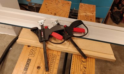

Heel aardig maar het kon strakker. In verband met de nog aan te schaffen invalzaag had ik er alvast een liniaaltje bij aangeschaft.
Dat gaf een retestrak resultaat:
Liniaaltje en klemmetjes
NCC 1701 als geleidehulpstuk
Diepteinstelling
Diepteinstelling
Latje past zuigend
Latje past zuigend

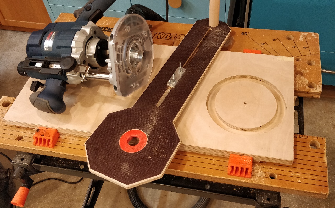

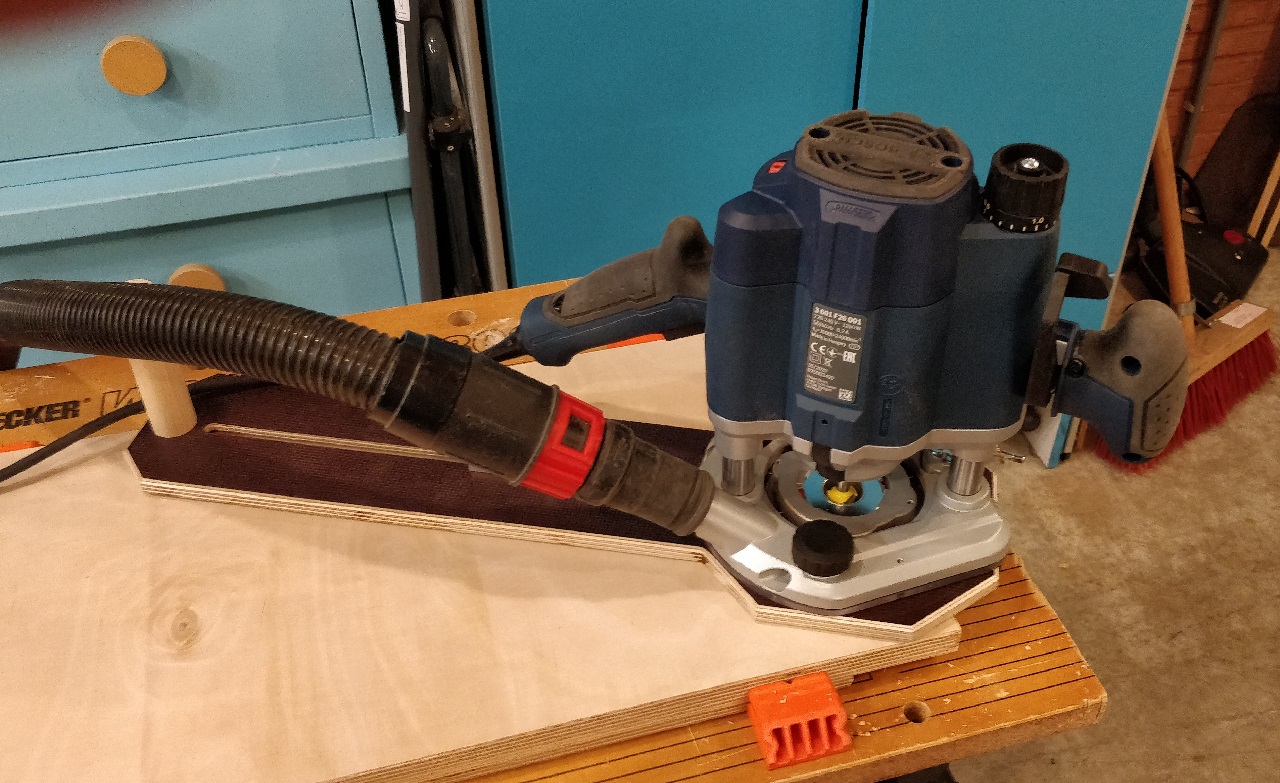

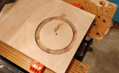

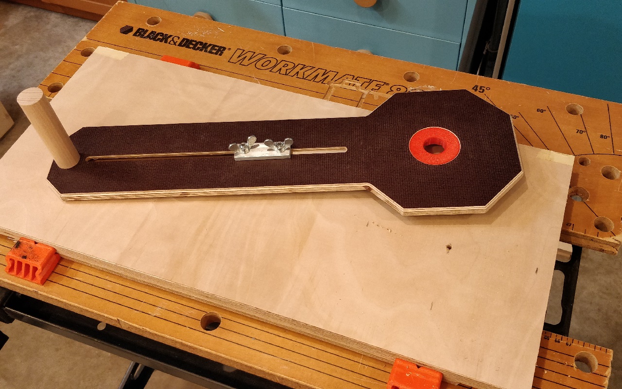

Cirkels. Met de cirkelgeleider die ik had ben je zo 20 minuten kwijt om de frees er in te monteren. Daarom had ik al een tweede pof500 op de kop getikt die er in kon blijven zitten. Maar ècht mooi rond werd het niet en de diepte was niet constant.
Rudy (Rumoh) had een geleider in de aanbieding waar ik mijn oog al op had laten vallen:
Cirkelgeleider
Cirkelgeleider

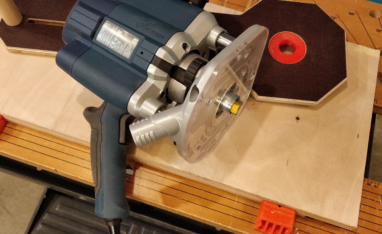

In deze geleider moeten gaten geboord worden om de frees op te monteren. Het kwam mij echter ter ore dat Rudy daar een briljant hulpstukje voor verzonnen heeft:
Adapter voor kopieerhuls

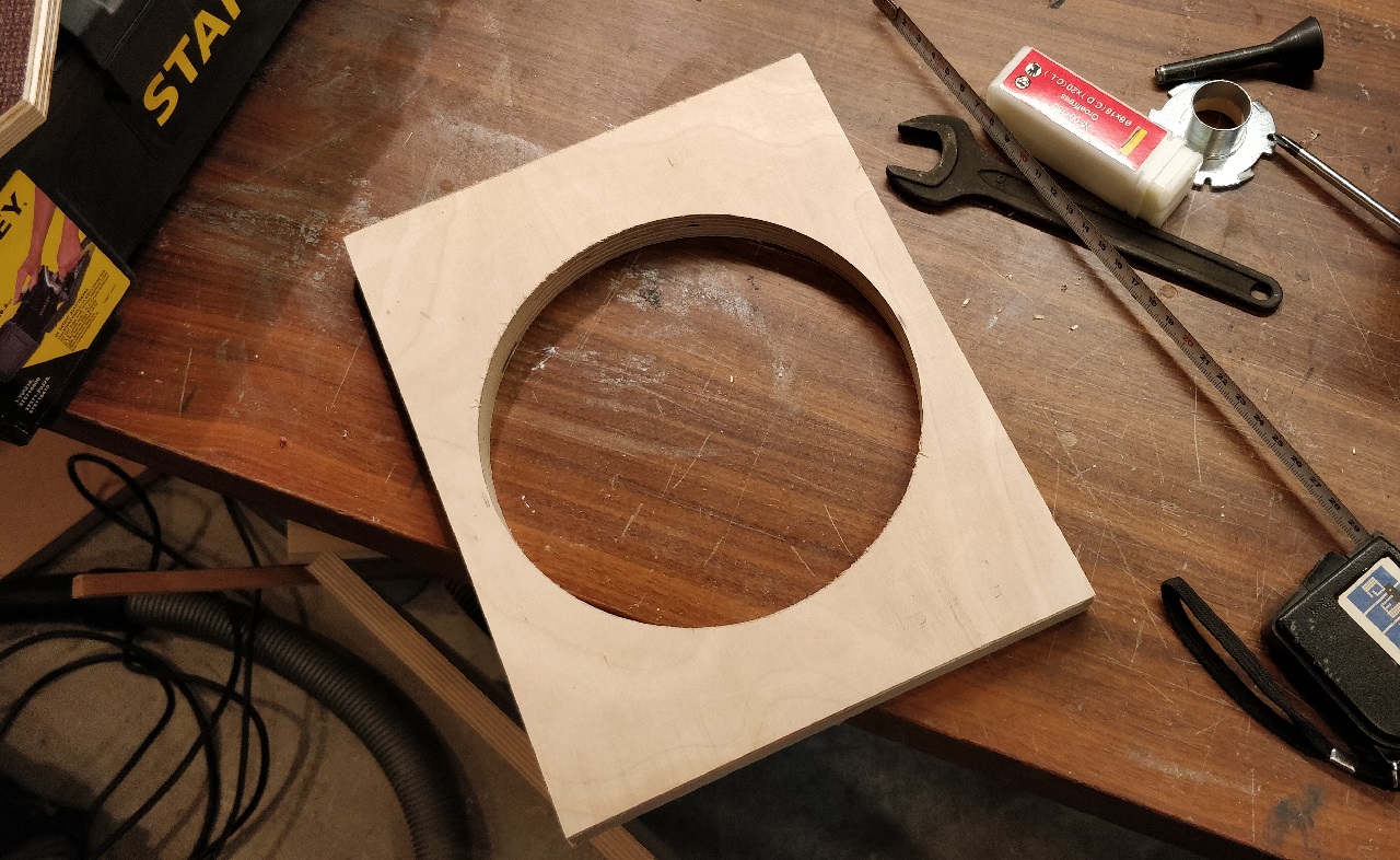

Met een 18mm frees in een 24mm huls...
...heb je in no time een strak cirkeltje
Er kan een meetlint op
Uitgezaagd en met de kantenfrees afgewerkt
De buitenkant idem
De buitenkant idem
Het cirkeltje is strakker dan wat ik tot nu toe met mijn oude frees gefabriceerd heb.
De handling is even wennen, maar hij gaat moeiteloos door het hout heen. Ik ben heel tevreden.

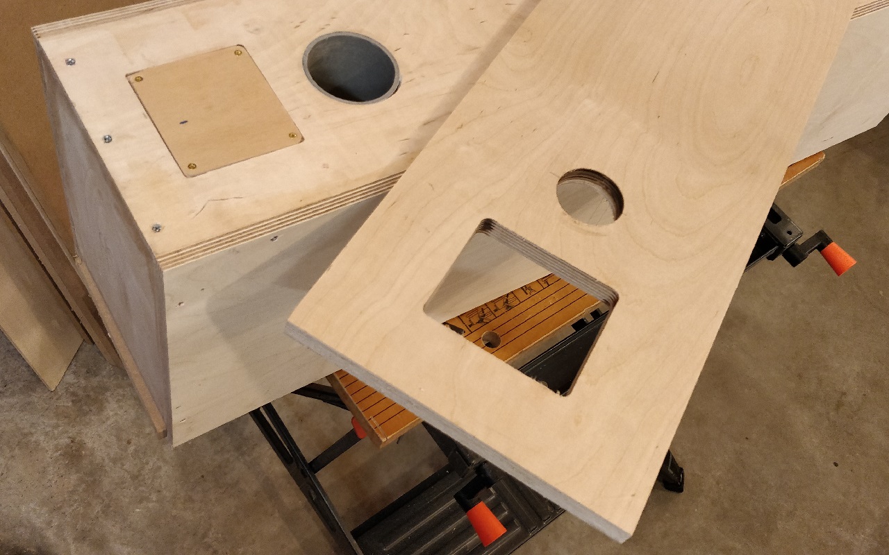

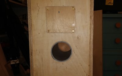

Een maandje geleden had ik al blindplaatjes gemaakt voor de voorkant en de gaten aan de achterkant om te voorkomen dat de binnenkant tijdens zaag-, frees-, schaaf- en schuurwerkzaamheden zou veranderen in een onherstelbaar stofnest:
Blind front
Blind front
Terminalgat en baspijp afgedekt
Zijwanden afgezaagd
Zijwanden afgezaagd

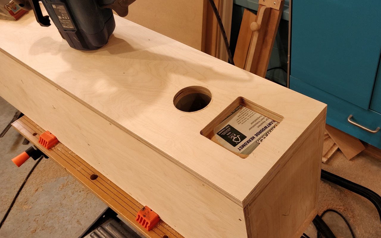

Vandaag de achterwanden (nog met overmaat) gemaakt met wat gaten op strategische plaatsen en vastgelijmd.
Baspijp wordt nog op maat gefreesd
In de klemmen
In de klemmen
Wordt met de kantenfrees op maat gemaakt en dan kunnen de zijwanden er op.

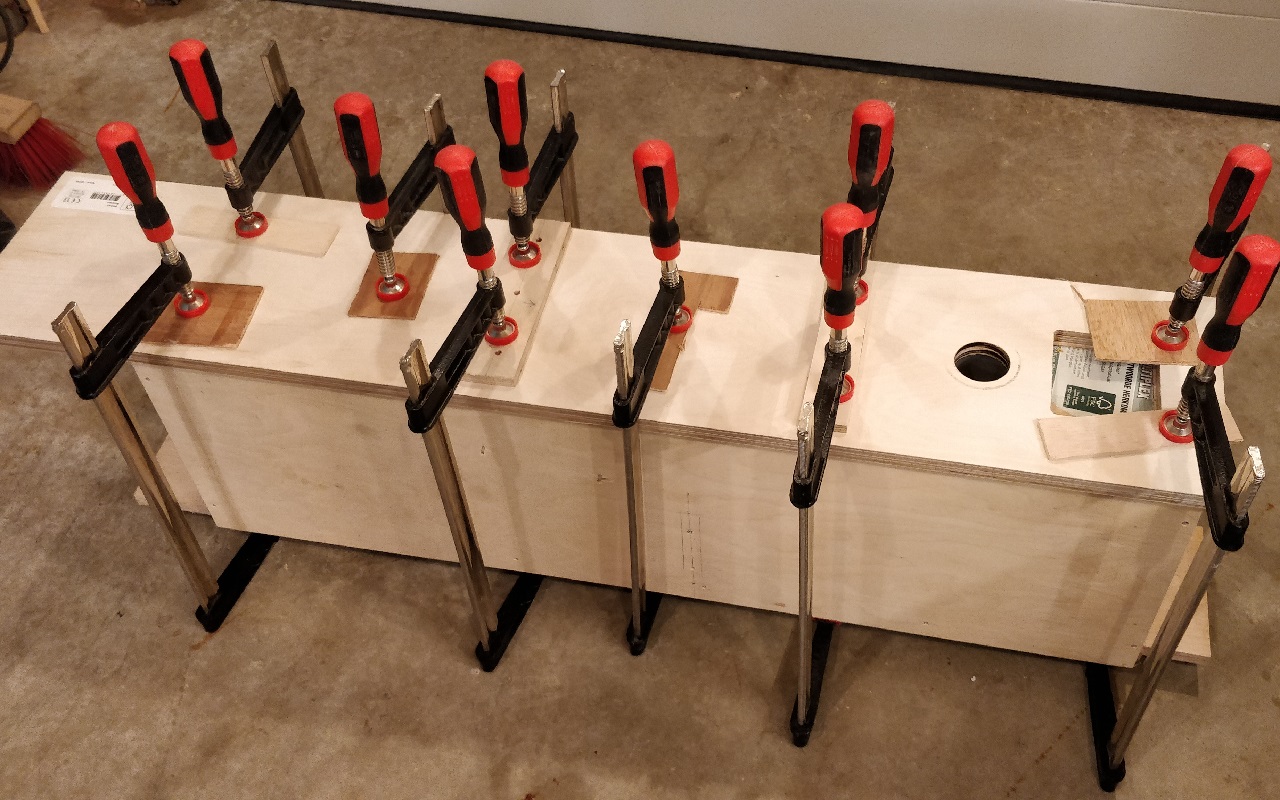

Er moeten nog zijwanden op van 18mm. Maar nu met 6 (niet zulke héél erg lichte) lijmklemmen er aan was het al een bruut hijsklusje voor mijn armen.
De rest van de klemmen maar op de vloer aangedraaid.

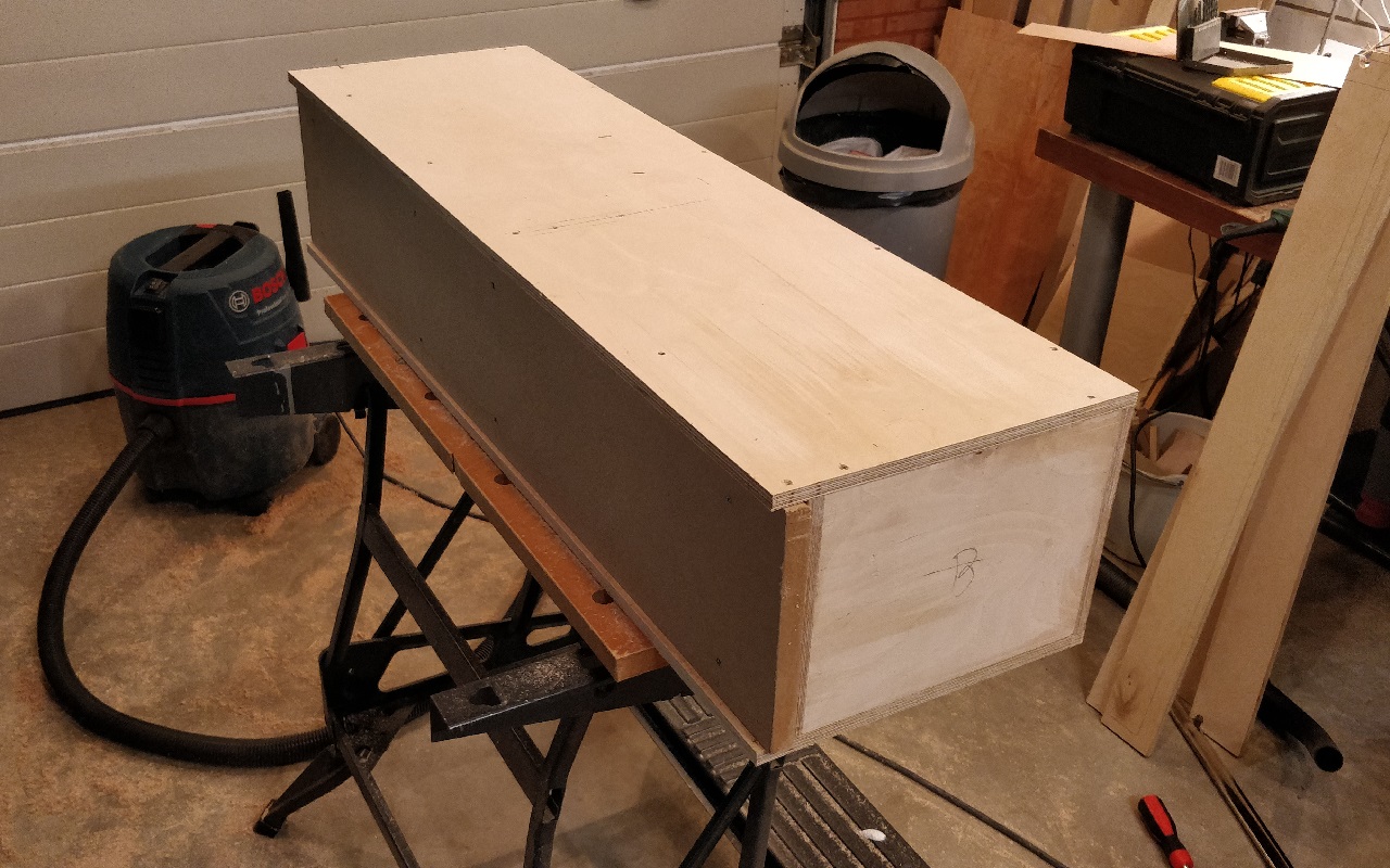

Vandaag van de tweede kast de achterwand er op gelijmd:
Lijm smeren
Lijm smeren

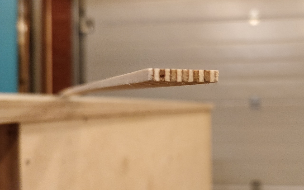

De achterwand heeft nog wat overmaat, dat haal ik er met de kopieerfrees van af.

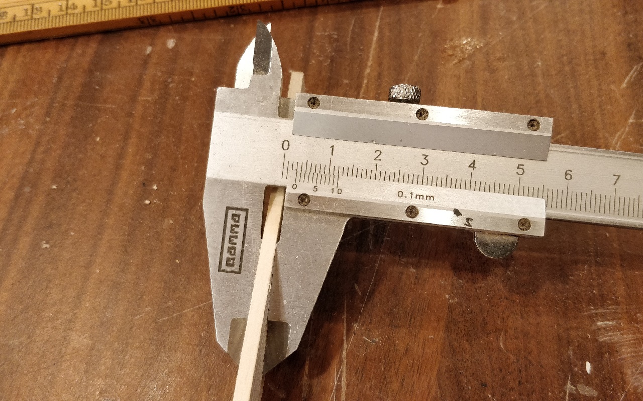

Om de frees niet door een dikke richel te laten ploeteren heb ik er met mijn nieuwe zaag en liniaal nog een heel smal randje vanaf gezaagd.
Gewoon, omdat het kan.
Met mijn oude zaag had ik geen smal latje gehad, maar een berg splinters.
Nu was het afgezaagde randje splintervrij en superstrak:
Geen splinter te zien.
3mm
3mm
Na het affrezen van de randen en het gat van de baspijp:
Een achterkant klaar.
Morgen begint het gewone leven weer: werken :relax:
