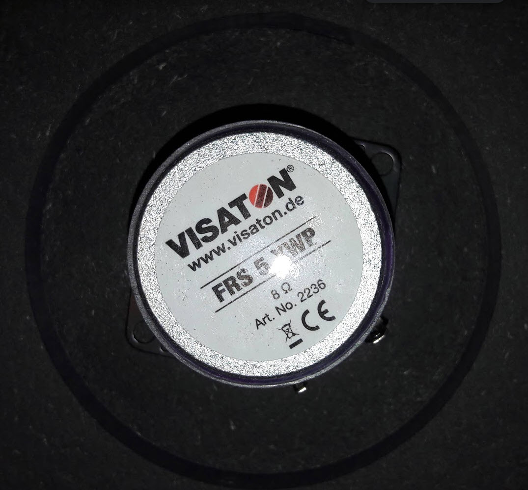

Ben ook benieuwd! Ik begrijp dat de FRS 5 XWP de weather proof versie is, maar wat is nu precies het verschil tussen de FRS 5 X en de FRS 5 XTS? Ik kan zo snel verschil niet zien op de visaton site.

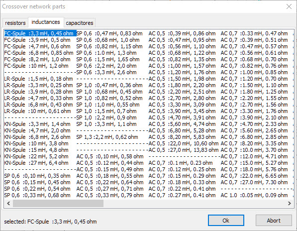

@ Boxsim gebruikers:
Ik heb de file uitgebreid waarin standaard de crossover onderdelen van Visaton staan, een lijst welke een eerder beperkte lijst is. Daarmee is het in de Visaton-vorm dikwijls moeilijk om een filter fijn af te stemmen.
Voor mezelf heb ik vorig jaar die file al uitgebreid met onderdelen die goedkoper te vinden waren bij Reichelt, nl. weerstanden en condensatoren.
Nu is er eindelijk een goede leverancier voor coils en condensatoren (dankzij Wouter), met een zeer uitgebreide keuze en absoluut redelijke prijs: Rumoh. Op de vorige pagina lees je hierover de uitleg van Wouter.

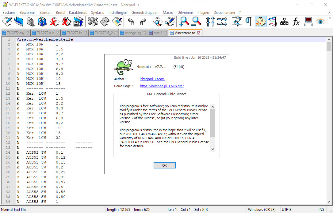

Hoe is die file opgebouwd? Zie hieronder een stukje daaruit, geopend met Notepad:
R MOX 10W 39
R MOX 10W 47
R MOX 10W 56
R MOX 10W 68
R MOX 10W 82
R MOX 10W 100
C Elko rau 15
C Elko rau 22
C Elko rau 33
C Elko rau 47
C Elko rau 68
C Elko rau 82
C Elko rau 100
C Elko rau 150
C Elko rau 220
C Elko rau 330
C Elko rau 470
C ------- -------- -------
C MKT-A 1
C MKT-A 1,5
De file bevat 3 lijsten L, R of C van mekaar gescheiden door een lege regel, dus ook geen letter aan het begin!
Geopend in Notepad++ met weergave van alle tekens:
Elke regel bevat aan het begin de letter L, R of C, gevolgd door een TAB, daarna korte omschrijving van het onderdeel gevolgd door TAB en daarna de waarde. Bij spoelen zijn er 2 waardes, dan moet achter de 1ste waarde(mH) een TAB gevolgd door de 2de waarde (ohm).
Binnen dezelfde lijst van bv. condensatoren heb je verschillende reeksen, dan scheidt je die reeksen van mekaar door een stippellijn-regel, dit is in het bestand een stippellijn zoals je hierboven ziet. Let wel op: voor een stippellijn-regel moet in het begin ook de letter L, R of C staan, gevolgd door een TAB en dan de stippellijnen.
Wanneer ik binnen dezelfde lijst verander van leverancier heb ik 2 stippellijn-regels tussen gevoegd.
Ik heb de toevoegingen als volgt opgebouwd:
  • 1. Weerstanden: Eerst de reeksen van Visaton zoals ze er al instonden, daaronder 2 stippellijn-regels gevolgd door enkele reeksen Reichelt, 2 stippellijn-regels en daarna de keramische en MOX-weerstanden, 5 en 10W, van Rumoh.
    2. Condensatoren: Eerst de reeksen van Visaton zoals ze er al instonden, daaronder 2 stippellijn-regels gevolgd door enkele reeksen Reichelt, 2 stippellijn-regels en daarna de M-ecap condensatoren van Rumoh.
    3. Coils: Eerst de reeksen van Visaton zoals ze er al instonden, daaronder 2 stippellijn-regels gevolgd door de Jantzen-spoelen van Rumoh.
    De Jantzen-spoelen heb ik als volgt gedefinieerd: AC (Air Core), IC (Iron Core), ICD (Iron Core Disks) met opgave van de draaddikte. Daar heb ik gekozen voor 0,5mm - 0,7mm - 1mm - 1,2mm. Er zijn er uiteraard veel meer maar als je daar behoefte aan hebt kan je die zelf toevoegen.
Je kan dus zo onthouden > volgorde leverancier: Visaton, Reichelt, Rumoh.
Die info was onmogelijk toe te voegen in de file omdat de lengte van de gegevens op 1 lijn heel beperkt is binnen het schermpje van Boxsim.
Je kan zelf ook de file editeren met Notepad (van Windows) of Notepad++ gratis programma met veel meer mogelijkheden.
In bijlage zit de aangepaste file zoals hierboven beschreven.

Als je nu Boxsim opent en daarin de crossover editeert, zal je de beschikking hebben van rond de 600 componenten en veel makkelijker een filter kunnen fine-tunen \:D/

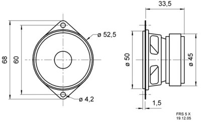

Een vraag omtrent de afronding van de opening met de FRS5X:
Ik beschik enkel over een holle frees met radiaal 6,5mm, gaat dat volstaan of gaat dat misschien een negatief effect hebben? Een grotere radiaal is misschien beter maar ik heb geen zin om 45 à 55 euro te spenderen aan een frees met radiaal 9,5 of 12,3mm om die dan 1x te gebruiken.
Met een radiaal van 6,5 komt de speaker dus 6,5mm dieper te liggen in het front of anders gezegd het geluid vertrekt met een bundel van 5cm om uit het front te komen met een diameter 6,3cm.
Zwart is het front met een dikte van 19mm, de bovenste ring van de FRS5X zit dus 6,5mm onder het front.
Wat is jullie mening?

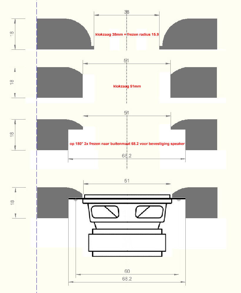

Montage:
Eerst met een klokzaag van 51mm het gat maken en daarna met de bovenfrees, waarin een kwartrondfrees met radius 15.9, het gat vorm geven.
De 2 schoefgaten op 60mm van mekaar dun voorboren.
Zodra ik de frees heb zal ik alles eerst testen op een (afval-) paneeltje.
Opmerkingen?

Kan het volgende stappenplan dan kloppen of geef je toch de voorkeur aan de frees met radius 6.5 ?
Ik zal nog moeten testen of de FRS voldoende stevig kan worden gemonteerd met 2 schroeven, maar ik denk dat ik een dwarslat moet aanbrengen tegen de magneet en met 2 lange schroeven bevestigen aan het front.
De box zal niet volledig gesloten verlijmd worden. Het achterpaneel is uitschroefbaar zodat we nog steeds -indien nodig- aan de luidspreker kunnen, die wordt trouwens van een AK 13.10 koepel voorzien.
Gisteren zijn de panelen van de 4 Shelfi's gezaagd, vandaag komt de Stella Mk4 aan de beurt.
Vervolgens worden eerst de Shelfi's verlijmd met deuvels zodat na droging mijn dochter ze kan ophalen om te verven (die doet dat graag en super nauwkeurig :yeah: en ik niet).

Tussendoor heb ik ook al de behuizingen van deze Stella Mk2 klaargemaakt, ze moet enkel nog in mekaar verlijmd worden.

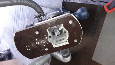

De montage voor de FRS5-XWP is gewijzigd vermits de frees die ik besteld had te groot was voor mijn bovenfrees.
Daarom ben ik overgegaan op een frees van 45°die ik wel liggen had.

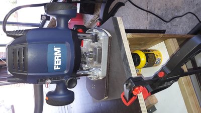

eerst de schuine kant in het front:
daarna onderaan met een rechte frees dia 20mm, 8mm uitfrezen.
de FRS5X op z'n plaats, achteraan:
voorkant:
Ik moet er nog over nadenken hoe ik de FRS5X het best vastzet.

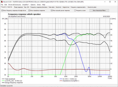

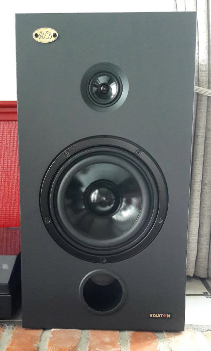

De Stella Mk2 is klaar:
De luistertest is succesvol verlopen, links had ik de Stella met FRS 5X-WP en rechts de Shelfi met G 25 FFL_WG.
Ik kan geen enkel kwaliteitsverschil waarnemen :rock: , de Stella produceert in het hoog wel duidelijk enkele decibels meer, maar dat is in de grafiek ook te zien.
Dat is uiteraard geen probleem vermits corrigeerbaar met het treble-level vd versterker.
Stella Mk2:
Shelfi:
Al bij al een zeer geslaagd project, al zeg ik het zelf :beer: :yeah:
Ik post in de loop van de week nog de gerbers van de print, foto van de filterprint en gedetailleerd kostenplaatje voor 2 boxen.

=D>

Inderdaad erg mooi gebouwd zo! :)

Netjes, hoor :goedzo:
