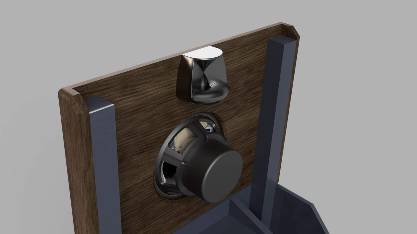

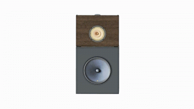

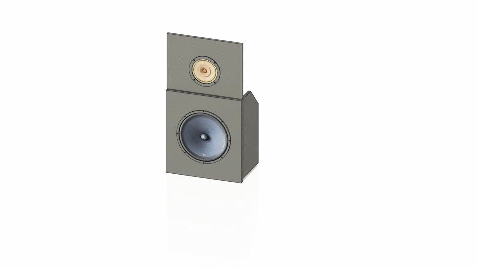

Vorige week bij Leon geweest om een goede indruk op te doen van hoe een OB klinkt, hoe de Liionidas OB klinkt, of het samen gaat met mijn versterker en voornamelijk of het samen gaat met mijn smaakt.
Ik ging er heen met een Open Mind, gewoon kijken wat het brengt.
Maar wat was ik verbaasd zeg :shock: Als je was leest op het internet dan moeten mensen het laag opkrikken met DSP omdat er anders geen laag is of het niet gefilterd krijgen. Maar bij de OB van leon, met een passief filter, loopt het laag gewoon door, tot ver tussen de 20-30hz, en het klinkt alsof je er echt bent tijdens de opname. Stom verbaasd, en laaiend enthousiast verliet ik Leon zijn hobbyruimte.
Laaiend enthousiast als een jong puppy kan zijn (dat ben ik nog :mrgreen: ) ben ik thuis meteen aan het tekenen gegaan met de maten van Leon zijn tekeningen en info die ik opgedaan had. Ik visualiseer alles graag in een 3D tekening, dan kan ik ook meteen mijn ideeën er in kwijt.
Daarbij mezelf meteen aangemeld bij de FB groep van Lii Audio wat dat zijn toch wel knappe drivers voor relatief betaalbare prijzen (waar ik ze eerst toch wat duur vond voordat ik ze hoorde :oops: )
Enfin, ik heb Leon zijn ontwerp en ideeën gedigitaliseerd en apart daarvan mijn aanpassingen ook nog gedaan zoals ik ze zelf wil gaan bouwen :mrgreen: de vrouw niet geheel aan mijn zijde in deze maar ach, af en toe moet je wat willen :lol:
Hier een zipje met alle tekeningen, 3D modellen, XO ontwerpen en andere aanverwante zaken van Leon zijn versie voor wie het interessant vind of zelf wilt gaan bouwen :D
Leon zijn ontwerp
Leon zijn ontwerp
Liionidas OB OG Design Technical Drawings.zip
(6.87 MiB) 190 keer gedownload
Mijn ontwerp
Mijn ontwerp

wouter schreef:
Wel ja, een B&O tweeter op de achterzijde ;-)
Dat wordt een probeersel, Leon gebruik een tweeter die recht omhoog straalt tegen een bal en niet naar voren straal omdat deze achter de baffle zit. Ik ga zijn manier proberen en vergelijken met dit ontwerpje, misschien is het wel niks. Niet geschoten is altijd mis :mrgreen:
